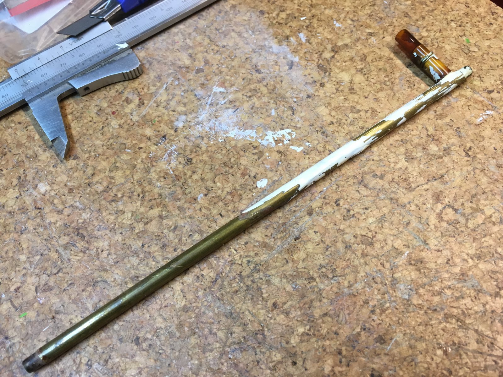

Bart, Volgens mij zit er geen kering in. De as moet met vet (uierzalf) afdichten op de glijlagers in de schroefaskoker. Daarom de koker vullen met uierzalf en dan terwijl je het andere eind van de koker dicht houdt de as erin duwen. Pas als de as niet verder wil het overtollige vet laten ontsnappen. Met de koker gevuld met uierzalf heb je nog minder herrie. Zorg dat je schroef weer precies in het draaipunt van het roer komt. Dan draait de straalbuis om de schroef zonder die te raken. Je ziet dat je met minder frictie op de koppeling al meer vermogen op de schroef hebt. Succes verder! Gr. Klaas.
Wat voor vet zat er ook weer in? Je hebt het dacht ik wel eens geschreven. Om het wat gemakkelijker te maken zou je de as met motor zo ver naar binnen kunnen trekken dat het achterste lager vrij komt en dan het vet aanvullen totdat de koker vol zit. Dan motor en as weer naar achteren, terwijl je een vinger achter op de koker houdt. Zo perst er ook vet tussen as en buitenlager. Daarna schroefdraad afpoetsen, borgmoer en schroef erop en met beleid vastzetten. Door de waterdruk wil het vet in de koker naar binnen en zorgt zo dat het binnenlager gesmeerd wordt en optimaal afdicht. Jammer van hef extra werk, maar dan heb je geen lekkage meer. Ga je later maar eens op de uierzalf-toer. Gr. Klaas.

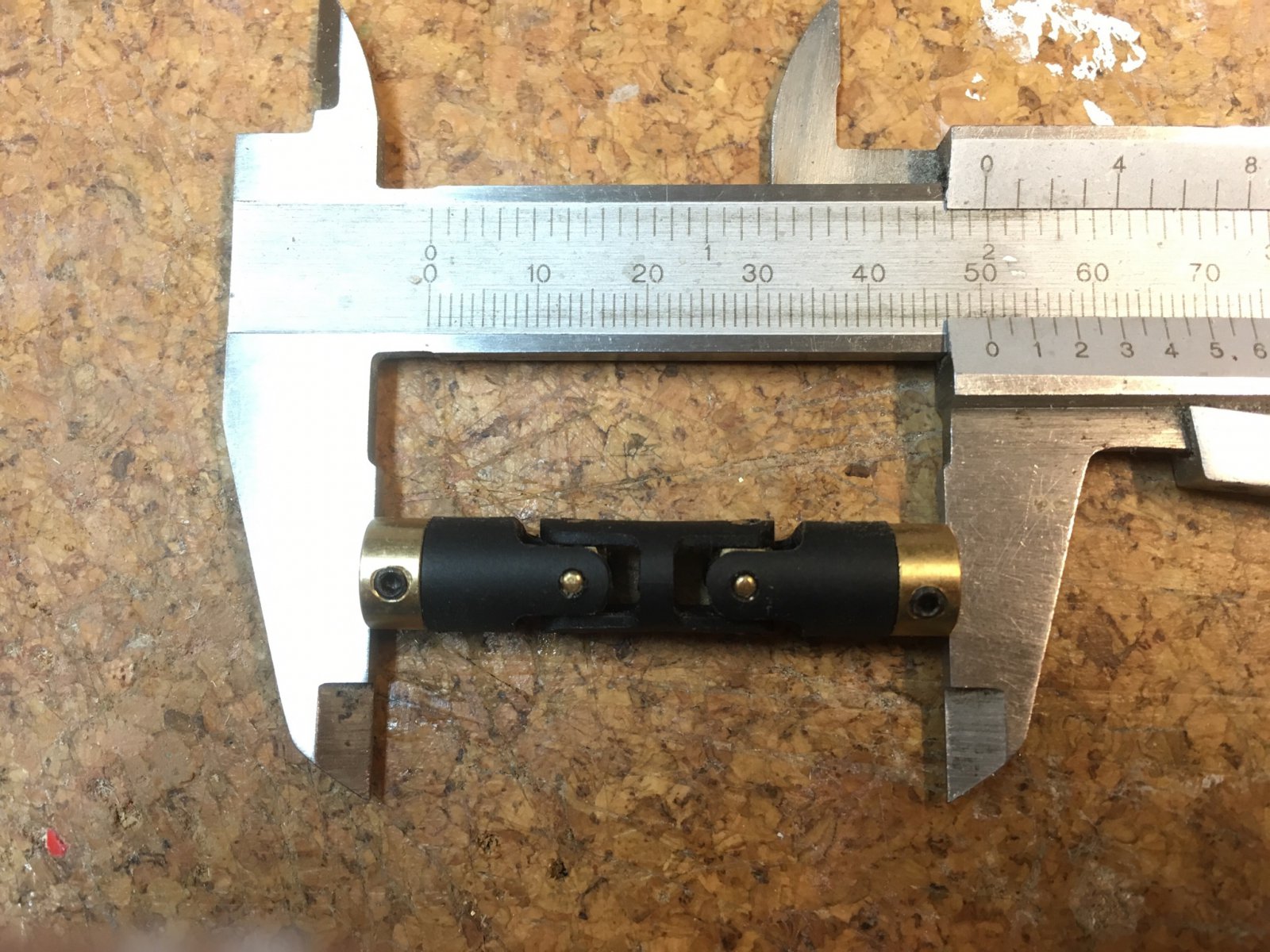

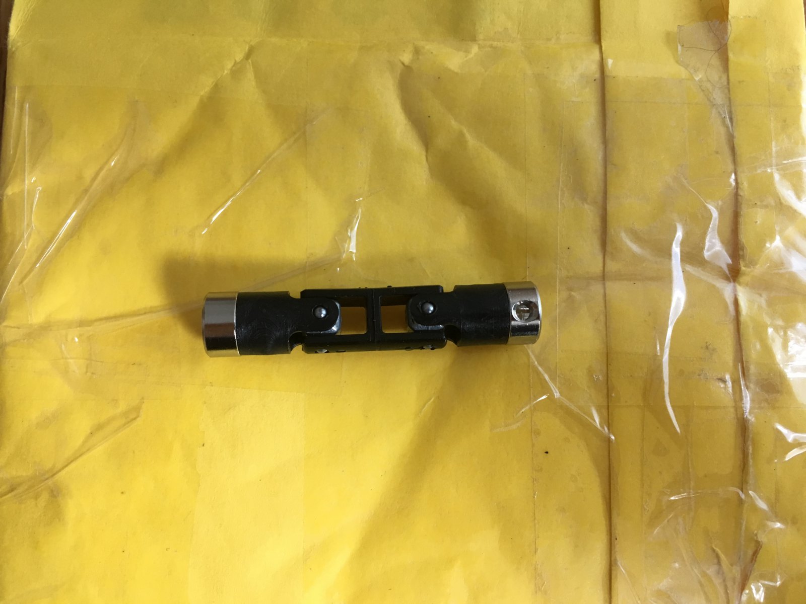

Ik heb een Robbe Navy Kardan voor je klaar liggen.
50 mm lang en voor asmaat 4 + 4... (ik kon het niet langer aanzien)
Stond in het verkoopdraadje van MBF. Ik heb ze voor totaal 6 euro overgenomen.
Deze cardan is geschikt voor jou set-up in boot.
Totaal niet geschikt voor 27 turns road burners.... die ook niet in zo een model horen...
wel voor 'civiele gekoesterde antieke Monoperms op Pilegetriebes'
Alleen uierzalf gesmeerd bestendig.
De Car-Dann... Als je van de kruiskoppeling de borgstiftjes bewaard hebt, kun je deze hier in overzetten.
De gewrichten moeten gesmeerd worden met een drupje motorolie of naaimachine olie.
Vroeger had je van Shell de 'Handy Oil' een mooie dunne olie...
In een potje kan ik wat PFTE vet proppen voor het smeren van de Pilegetriebe.
Penzoil vet is veel te zwaar voor dat kunststof... rommel voor oude damesfietsen met vierkante kogellagers die toch moeten blijven rollen.
Dat kan er voor zorgen dat je motor minder dan 1 ampere trekt, en je een dikke 10 uur kunt varen zonder dat je motor heet wordt op 10A aan accubuffers.
Zonnenbrandcreme
moet je zelf aanschaffen bij deze extreme vaareigenschappen...
De cardan is gratis!!!!

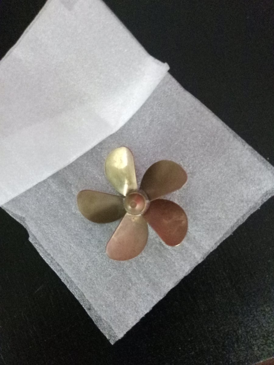

Na plaatje van de kado schroef met dank aan Tazz 19 (Jeremy)
60mm dus zou moeten passen.
Zeker is minder flex in de bladen dan de plastic uitvoering, en als het goed is minder trilling.
En ja weet voor een straalbuis is afgetopte bladen de beste optie.
Helaas doe het met de dingen die ik heb.
Zal vast nog wel meer dingen hebben die niet perfect kloppen, past wel bij :)
Ben ik weer :banana:
Bekijk bijlage 381030
Geen dank, was bij mij overbodig. Zal vast wel wat beter zijn dan de plastic variant. Hopelijk past ie in een keer.
