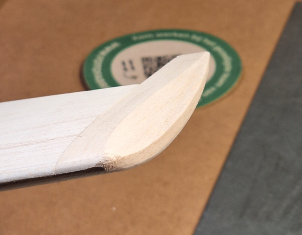

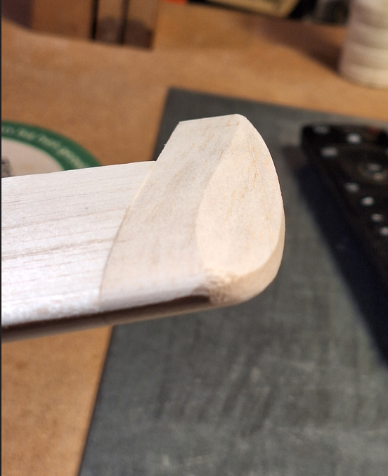

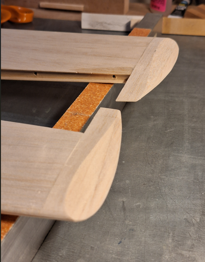

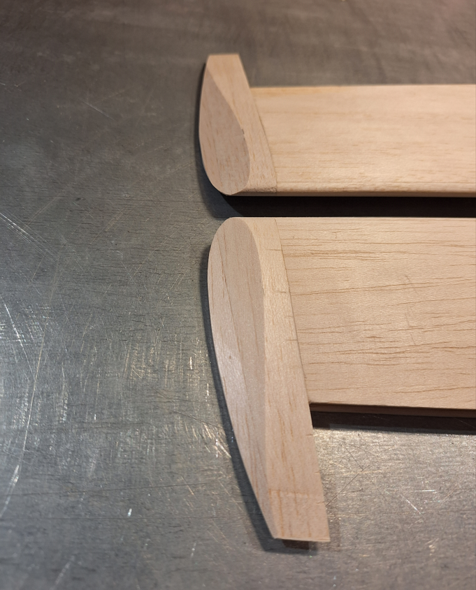

en de vraag is: welke vorm zullen we die eens geven?
Twee tekeningen zijn het eens:
Met de echte:
Dat dan maar doen dan?
Of zijn er betere opties?
jan.
De vorm van de tip heeft invloed op de vliegeigenschappen, maar hoe dat precies zit . . . :hammer:
De vorm zoals aangegeven komt vast goed.
jan.
Die invloed zal niet zo heel groot zijn, toch? En als er twee bouwtekeningen zijn die het zo aangeven, dan zal het wel goed zijn.

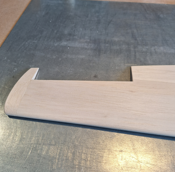

Heel kalm aan, met schuurhulp (ingesteld op 30°)
en met het handje, rustig een begin gemaakt.
Waar je hier tegenaan kijkt, is (zo goed als) vlak.
Moet dat vlak blijven, of nag/moet het in dit geval een beetje hol worden?
(Ja, ik weet het, zo belangrijk is het allemaal niet, maar ben toch gewoon benieuwd.
Op de tekening van bv. de Upstart
https://outerzone.co.uk/plan_details.asp?ID=8124
staat het als volgt:
Lijkt met hetzelfde type tip, en die is dus helemaal vlak . . .)
jan.
    10,8 KB · Weergaven: 49
Gewoon vlak, toch? Waarom zou het hol moeten worden? Dat lijkt mij niet zo logisch en op de tekening is het ook vlak. Je bent te veel aan het doordenken, vermoed ik.
Als je je iets afvraagt of wilt checken, dan kijk je naar foto's van het echte toestel om de details te doorgronden (maar niet zoveel dat het neurotisch wordt).
Ja,uiteraard, maar die heeft wel een wat ander profiel dan die van mij, en dat heeft wel een beetje invloed.
Lijkt inderdaad behoorlijk vlak.
Los van dat dingetje dat er achteraan hangt . . .
Verder schuren dus maar.

Zo'n Hoerner style tip wordt ook op modelvliegtuigen toegepast. Ik denk niet dat het allemaal zo nauw luistert. No worries! :thumbsup:

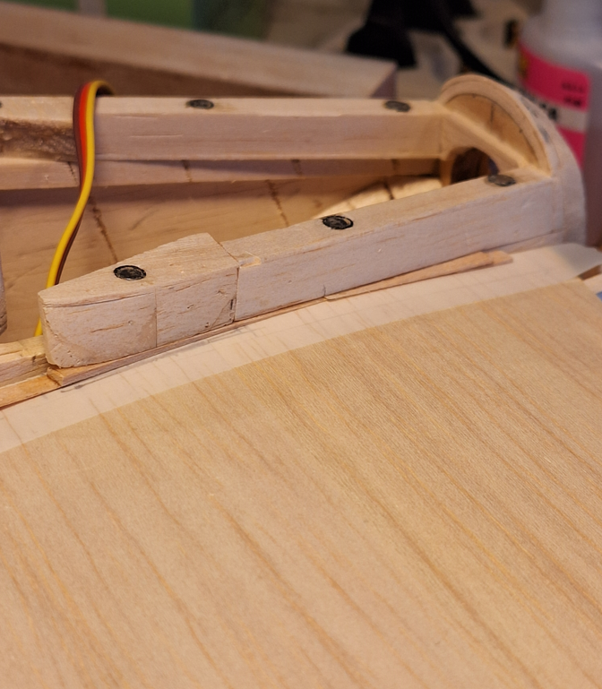

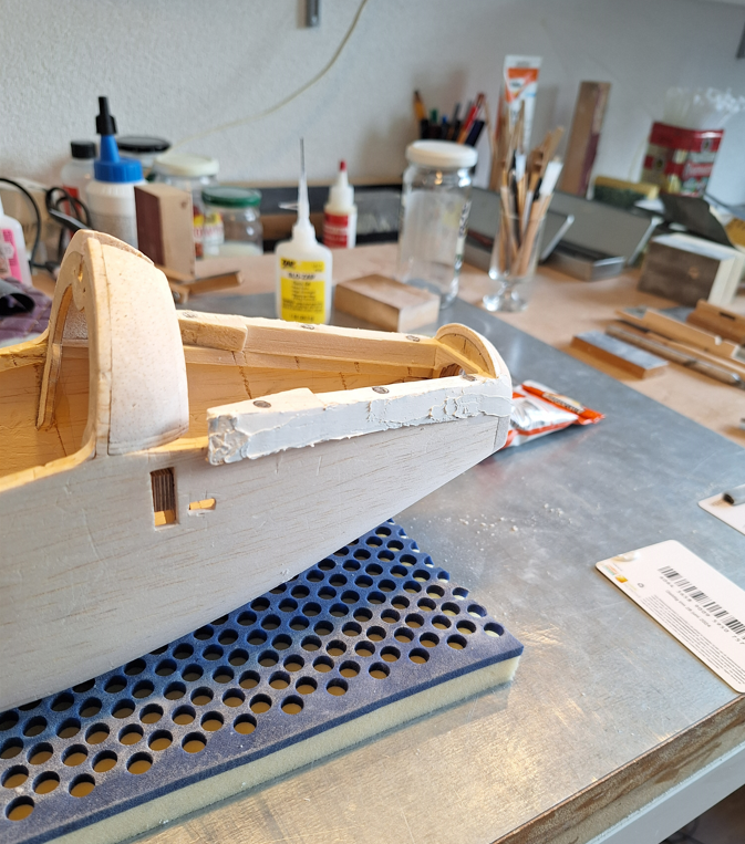

Even een update.
Goed gelukt.
(Heb ze toch maar even tegen de schuurschijf aangezet . . . )
Dit heeft nog wel even wat aandacht nodig.

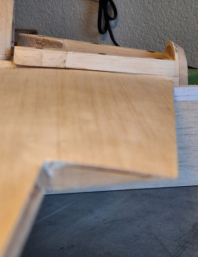

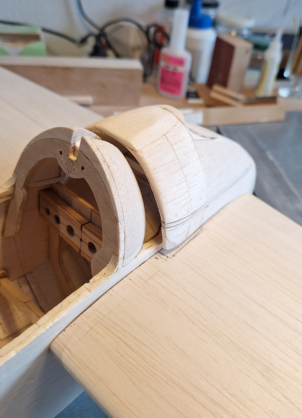

Eerst zorgen dat de vleugel met de goede instelhoek (1°) en V-stelling (3°) tegen de romp komt . . .
Hier moet wel wat opgevuld worden . . .
Het begin is er.
Dit mag een nacht drogen.

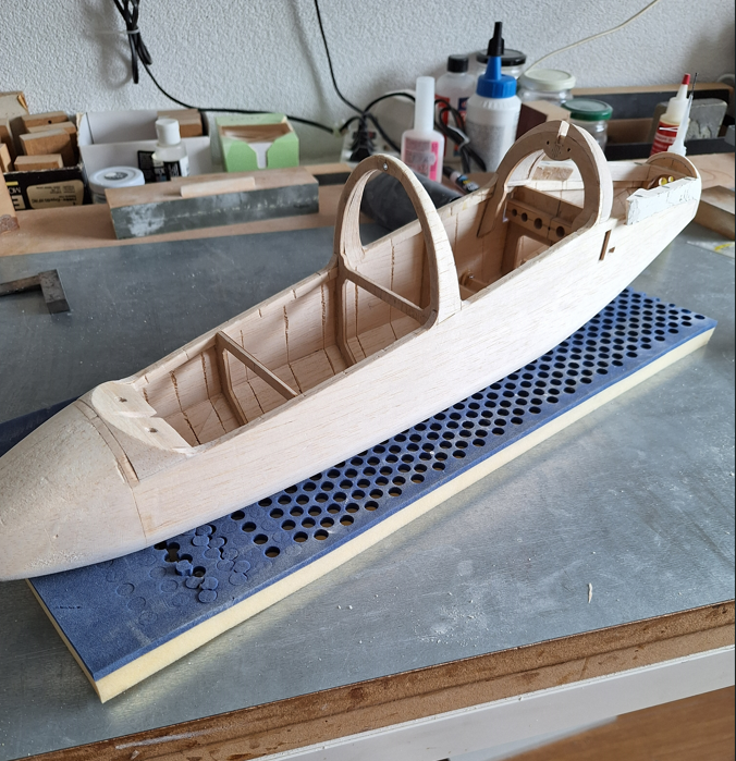

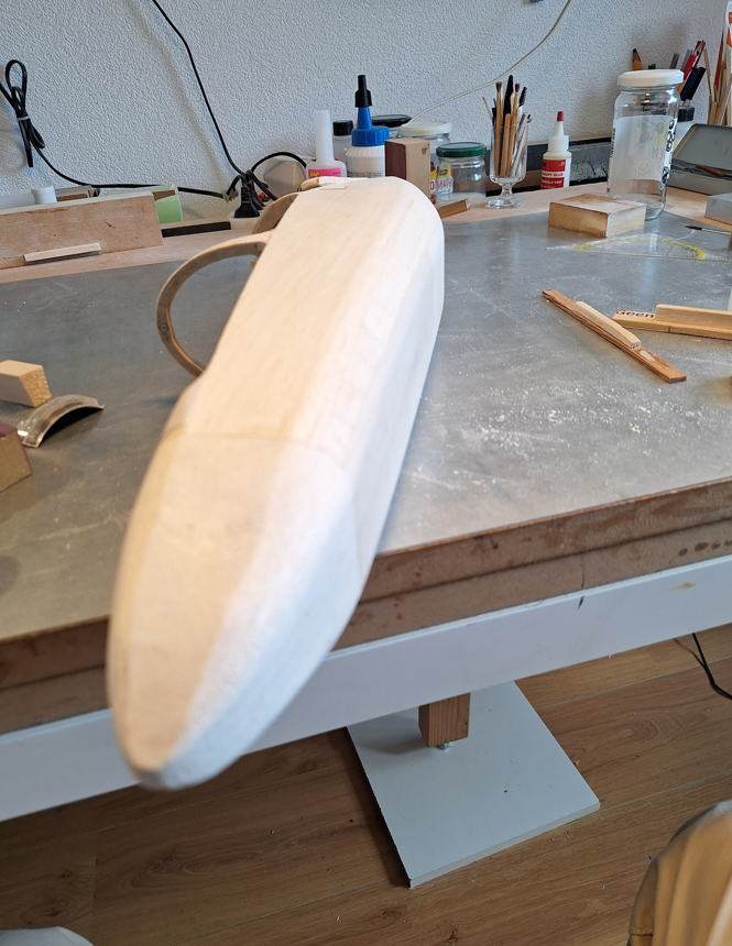

Wat ik regelmatig op het forum zie dat kisten afgewerkt worden op een harde tafel.
Als meubelmaker maar ook als modelbouwer leggen wij een verhuisdeken op de werkbank.
Dat voorkomt veel krassen.
In deze opstelling
upload_2024-7-17_16-20-6-png.587690
zit de romp met magneetjes vastgedrukt tegen de tafel.
De romponderzijde is de referentie.
Maar ik gebruik ook vaak deze:
Overigens bedacht ik dat ik, om een nette ronding van de romp te bereiken, malletjes moet gaan maken: kartonnetjes waar een kwartcirkel uitgesneden is.
