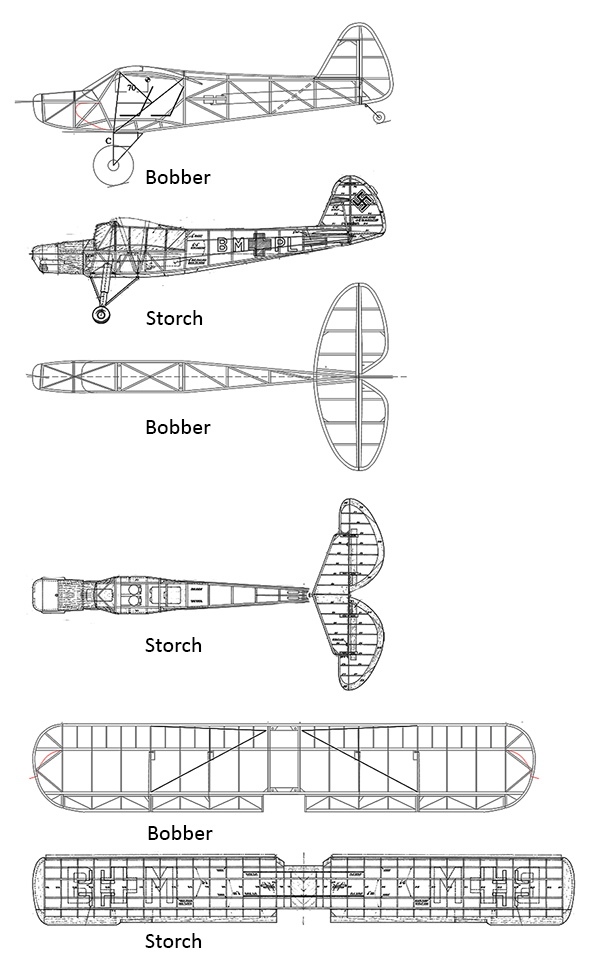

p.s. Als je nog wilt vergelijken, de tekeningen van de Bobber staan nu online..
https://aerofred.com/details.php?image_id=103628
Wat leuk dat je de tekening openbaar deelt :thumbsup:
En inderdaad wel interessant, ik heb ze samen bij elkaar gezet ter vergelijk:
full
Dit is hoe de kisten zich tot elkaar verhouden, de Bobber is 1/9, de Storch is 1/12.

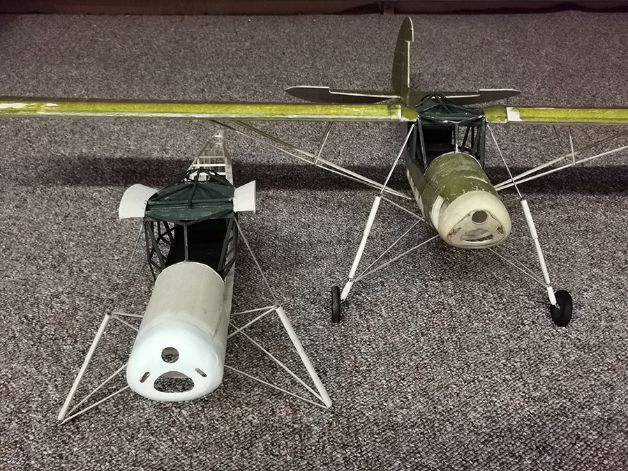

In werkelijkheid is de Storch een heel stuk groter dan de Bobber, het verschil tussen onze modellen is minder groot dan ik dacht.
Ze zijn zelfs behoorlijk aan elkaar gewaagd.
Het grote voordeel van de Bobber is dat de gehele romp achterzijde niet bekleedt hoeft te worden...
Ik heb gemerkt dat de bekleding een aanzienlijk deel van het totaalgewicht is, en die spaar je bij de Bobber.
Verder zit het verschil voornamelijk in de vleugel, de Bobber heeft kortere vleugels met aanzienlijk meer koorde.
Wanneer we samen gaan vliegen ben ik benieuwd naar het verschil in vlieggedrag!

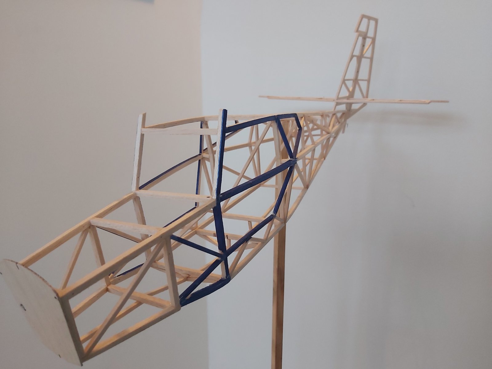

Update Storch E:
Bij Storch B had ik een balsa cockpitvloer en rug gemaakt.
Ik wil in Stoch E ook een vloer en rug en heb hiervoor een strookje tissue gebruikt.
Een fractie van het gewicht met hetzelfde resultaat:

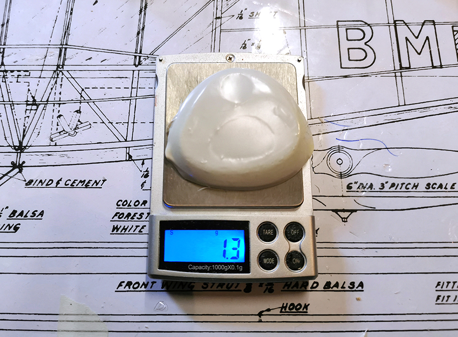

En toen was het neusje aan de beurt.
Ik zat wat naar de neus van Storch B te kijken, hoe dat eventueel nog lichter kon en kreeg een klein eureka moment...
Ik heb een plaatje 0.3mm dik styreen gepakt en met afplakband op de neus van Storch B gespannen.
De heat gun erbij gepakt en twee triplex platen geplaatst om te voorkomen dat Storch B zou smelten of in de fik vliegen:
full
Heel voorzichtig het styreen laten krimpen met de heatgun zover als het ging en er weer afgehaald, resultaat:
full
Wat grof in vorm geknipt, het gewicht is 1.3 gram:
full

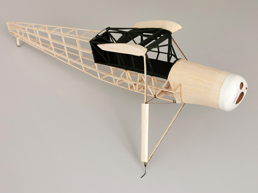

Verder met het landingsgestel van Storch E.
Deze op vrijwel dezelfde wijze gemaakt als het landingsgestel van Storch B:
full
Aankleden van het landingsgestel:
full
Daarna verder gegaan met de bovenzijde van de cockpit en het vleugel middenstuk.
Deze is nu geheel van balsa, geen vuren en geen aluminium gebruikt bij Storch E.
Wel is de opbouw verder geheel hetzelfde met hetzelfde frame en afwerking.
Het rompje van Storch E is nu ruwbouw klaar :yes:
full
...en het gewicht...?!? In de volgende update! ;)

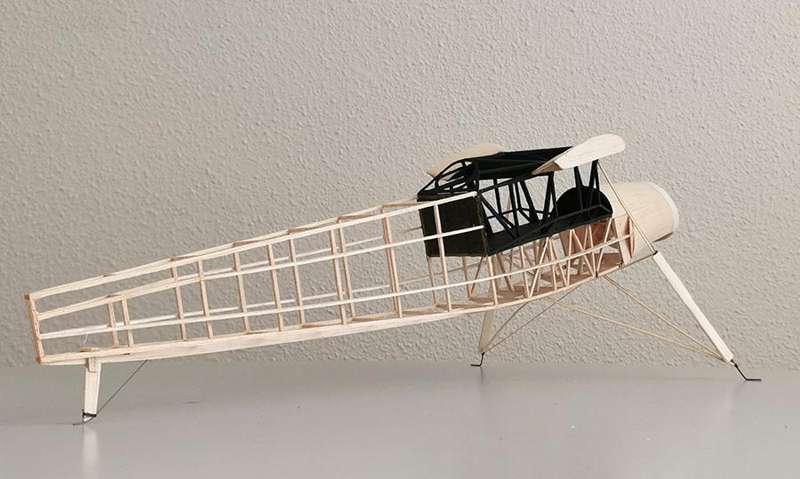

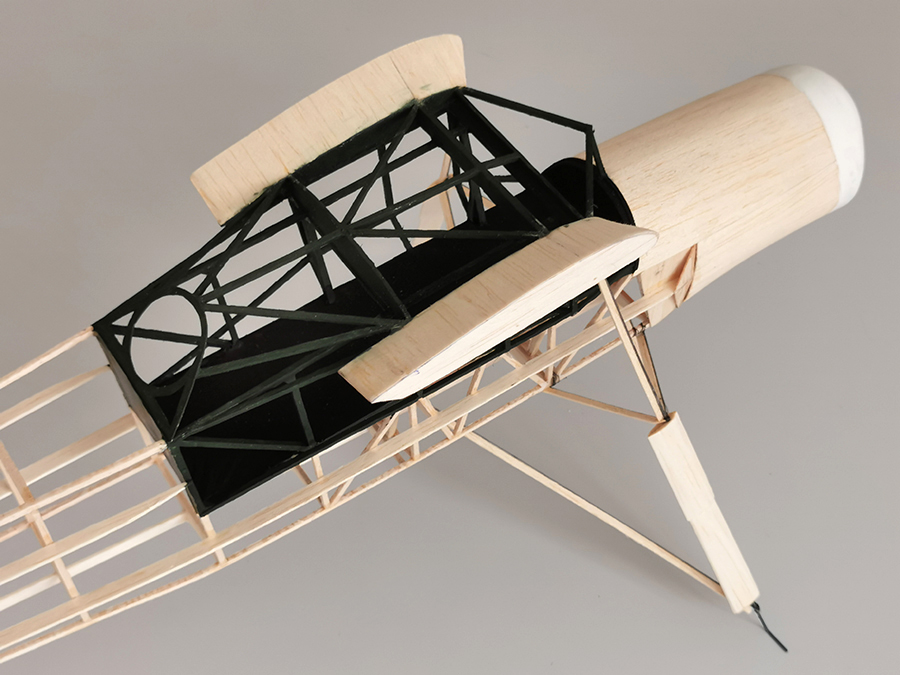

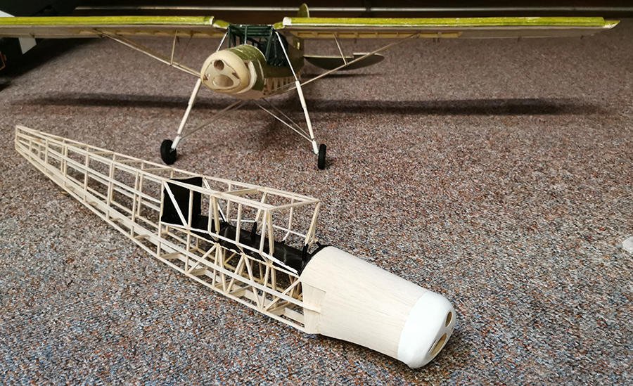

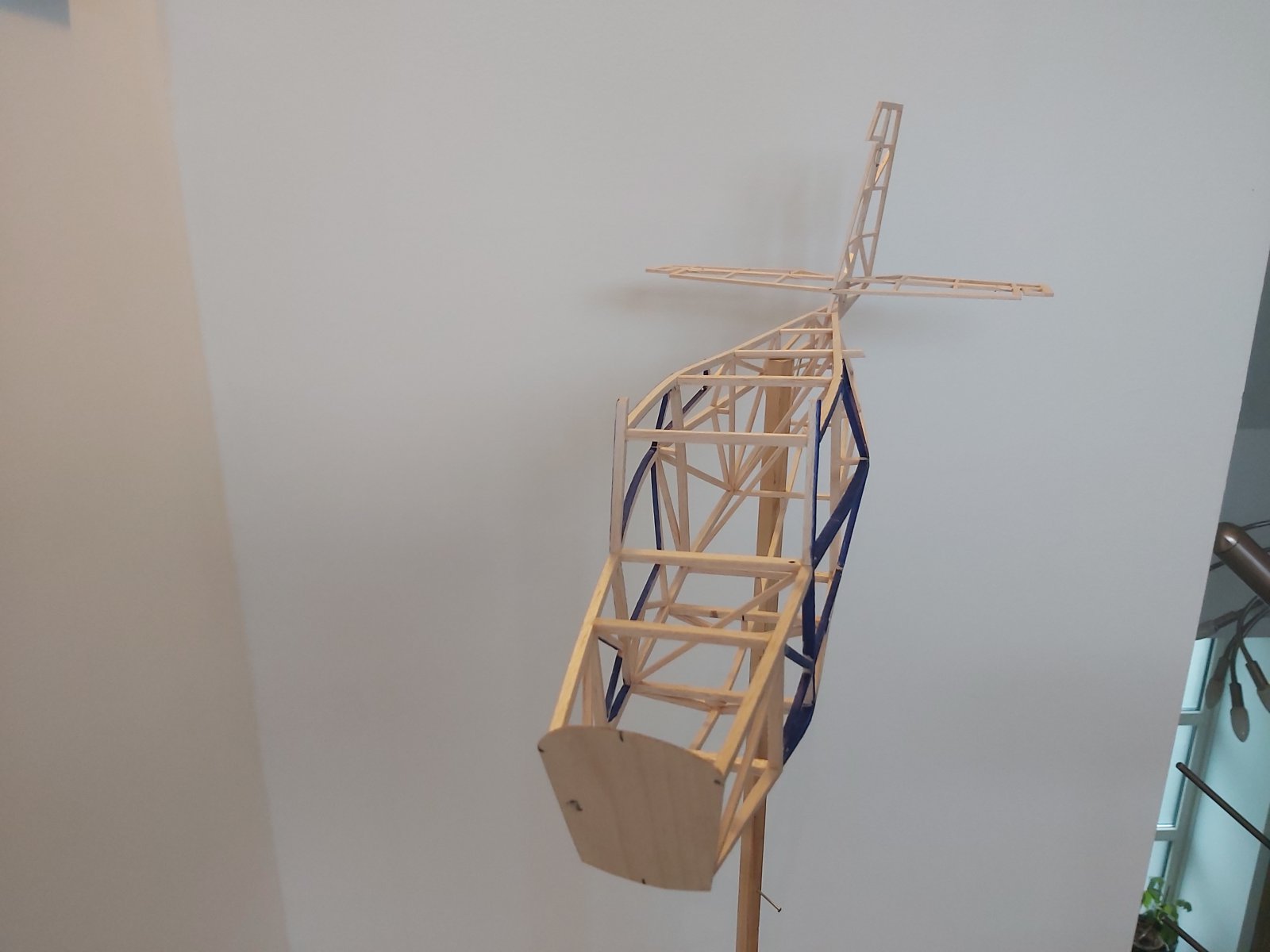

Update Storch E:
Het rompje van Storch B woog in deze toestand 70 gram:
full
Het rompje van Storch E is een stuk verder!
Deze heeft bijna de volledige neusbeplanking, een afgewerkt landingsgestel, een afgewerkt vleugelmiddenstuk, etc.
En dan nu het totale gewicht van de romp van Storch E..... 38 gram! :yes:
Dat is dus meer romp met een winst van 32 gram minder!!
Uiterlijk zijn de rompjes vrijwel gelijk, maar de E romp weegt bijna de helft van de B romp, ik ben tevreden!

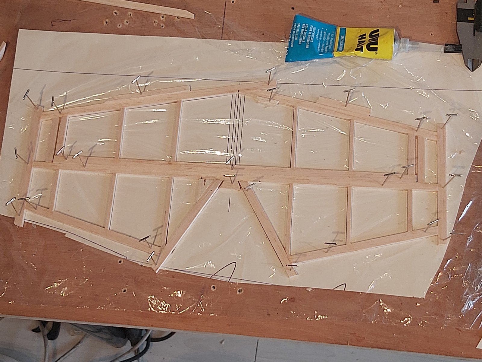

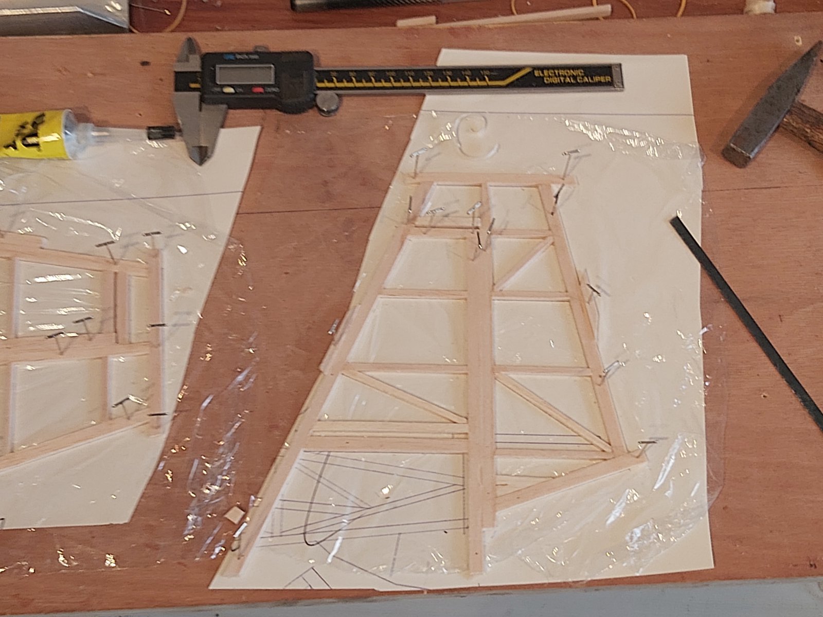

Verder met de staartvlakken...
