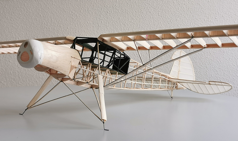

Zeker! Door de schaal stuts werd de vleugel ook nog een stuk torsie stijver.
Straks met tissue erop is het helemaal torsie stijf (was bij Storch B hetzelfde).
Groeten, Ramses

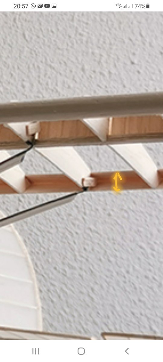

Ik bedoel eigenlijk op buiging, misschien ook nog webbing toepassen, ok de struts vangen veel op natuurlijk..

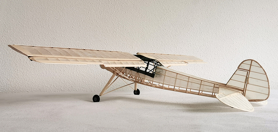

Super mooie foto's die fotoshoot, elegant model en erg mooi en schaalgetrouw gebouwd Ramses! En dat onder de 90 gram!
In een maand twee versies van de Storch, indrukwekkend :worship:
Dank je Rob!

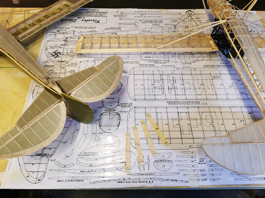

"ramses, post: 4188078"]
Van 1mm balsa stroken gesneden voor de achterligger en strookjes met dwarse nerf voor de webbing:"
full
Die zitten erin... :D
En de achterlijst bestaat uit 2 stroken 1mm balsa onder een hoek verlijmd wat prima sterk genoeg is:
full
Ik zal een keer een overzichtje maken ter vergelijk met het vleugelprofiel/comstructie zoals die op tekening staat, de gebruikte versie voor Storch B en die voor Storch E.
Groeten, Ramses
Het mooie en de grote uitdaging van de Sub250 voor mij is een VV model ombouwen naar RC en dan durven lichtgewicht te bouwen.
Wij RC bouwers en vliegers willen overal stevigheid in bouwen, dat maar al te vaak helemaal niet nodig is.
Had zelf de webbing max tot de struts gedaan of zelfs helemaal niet en zeker niet tot de tip.
Zeker als je struts hebt zal de vleugel nagenoeg niet doorbuigen dus de webbing zal niet veel hoeven doen.
Klopt heb ik ook al allemaal geprobeerd webbing tot aan de struts, maar als je de vleugel vastpakt en je drukt de liggers samen schiet je er ook niet veel mee op en als het daarom wilt doen kun je beter b.v. 3 ribben links en drie ribben rechts van de strut doen en nog een paar aan de wortel, want daar komen de krachten op..
Je gaat een vleugel toch niet versterken vanwege transport, of dat je het een en ander zou kunnen samenknijpen.
Je moet de webbing gebruiken waarvoor het bedoeld is tijdens het vliegen.
Maar waarom bij de vleugel en niet bij de romp.
De romp is toch altijd sterker dan de vleugel en knijp je als het goed is niet snel stuk.
Bedankt voor het meedenken, maar het is sterk genoeg dus ik laat het zo :)

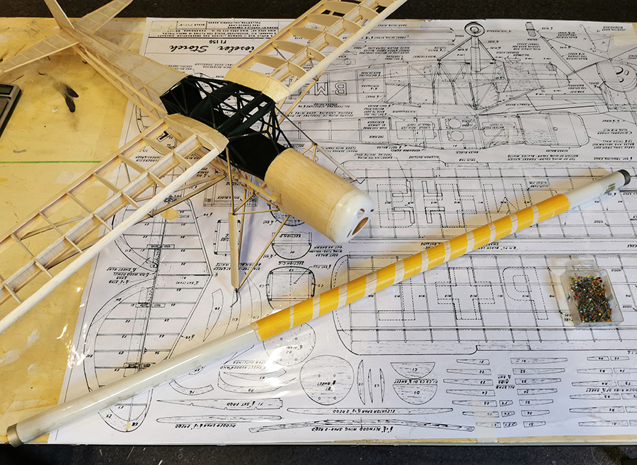

Update Storch E (en B):
De oude TL-balk er weer bij gepakt en de slots van 1mm balsa er met tape omheen gespannen.
Ik schrijf nu slots i.p.v. slats,... na het zien van een docu over de Storch leerde ik namelijk dat dit slots zijn.
Slats zitten op bijvoorbeeld de Bf-109 en bewegen van uit naar geheel in naar gelang de luchtweerstand.
Slots zijn eigenlijk slats maar zitten vast gemonteerd in de uiterste stand en kunnen dus niet bewegen.
