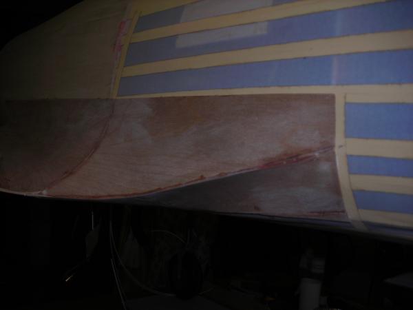

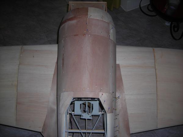

eerste dag van mijn vakantie (na jaren, normaal werk ik over de kerst) begon goed, daarna zweten.....en doorploegen....maar kwam toch weer goed. Eerst linker achterstuk in de oratex gezet. Daarna de pink tapes aangebracht omdat alle beplating bij het origineel erboven komt. Daarna...verder gegaan met het achterste gedeelte van de vleugel fairing :D ....daaar klopt iets niet :oops: ...foto's bekeken en 5-view bekeken :confused: :agrue: ...inderdaad dat kan niet :onweer: ....slopen :snipersmile: ...en opnieuw opbouwen :cool: .....check....beter.... :banana:

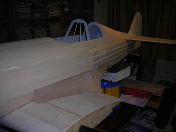

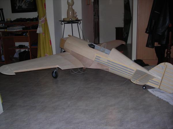

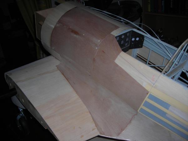

Begonnen met het aanbrengen van de beplating volgens het drie zijden aanzicht en de foto's. In het begin van het nieuwe jaar kan ik aan de neus beginnen. De vleugels worden bekleed met een glasmatje. Zoals op de foto's tezien is moet ernog hoop in de cockpit gebeuren.
Langzamerhand moet ik over de motor gaan nadenken. Origineel dacht aan een Zenoah 62cc, maar denk nu aan een Zenoah 80cc boxer of een DA of DL 100cc boxer. Iemand ervaring met de DL motor?

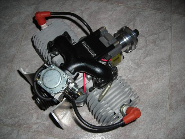

Terug van de vakantie in Nederland. De bouw van de D.21 weer opgepakt. De spanten en de indekking van de neus aangebracht. Ondertussen ook een Zenoah 80cc boxer gekocht. Het Motorschot moet iets naar achteren worden geplaatst omdat in eerste instantie ik een Zenoah 62cc zou gaan gebruiken. De 80cc is iets langer.

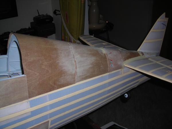

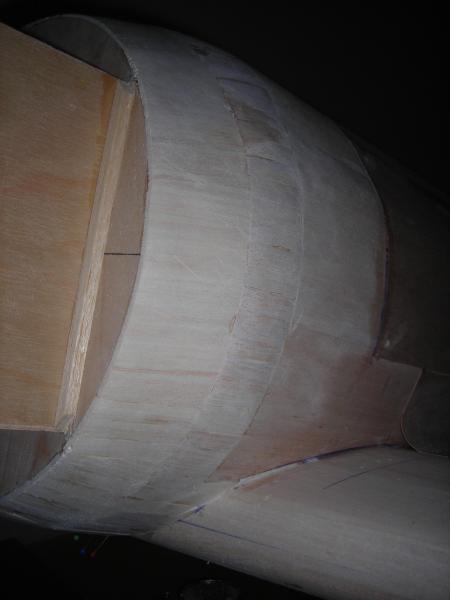

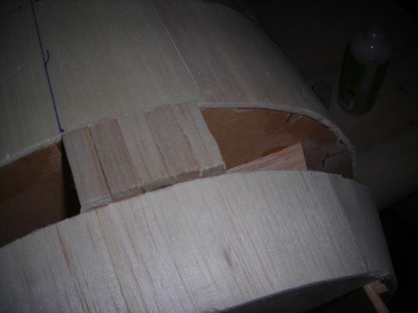

ondertussen een heel opgeschoten met de 'beplating'. Hopelijk bij de eind van deze week zijn de romp en fairings klaar. Ook mijn gedachten laten gaan voor de opbouw van de cockpitkap.
In principe wil ik de constructie van het origineel zo nauwkeurig mogelijk volgen, zodat de linkerkant schaal open kan. Later hier meer over.

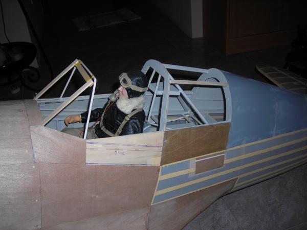

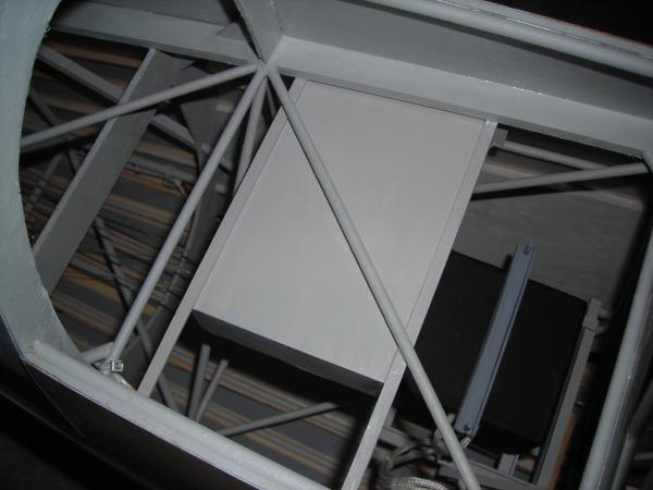

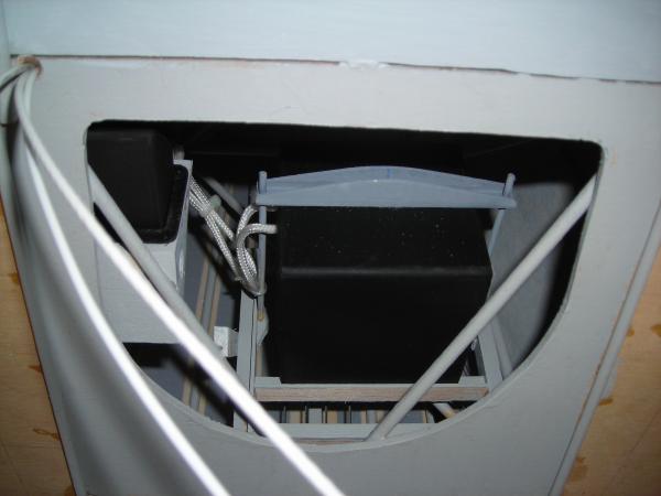

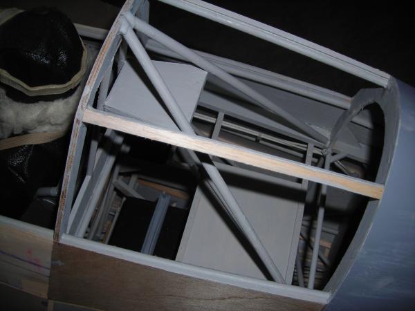

De EHBO container aangebracht. Daarna de constructie afgemaakt achter de cockpit en geverft. Even snel een paar latjes aan elkaar gelijmt om een idee te krijgen van het 'windshield'. Gaat langzaam op een D.21 te lijken. Zo de volgende stap is het maken van de cockpit kap en het aanbrengen van meer details in de cockpit.

Ziet er allemaal prachtig uit Edwin! :yes:
Dat dunne triplex op de romp ziet er ook overtuigend uit, goed idee!
Dit is altijd de mooiste fase van het bouwen vindt ik, lekker met details prutsen
Je ziet dan snel resultaat
Ga vooral zo door en laat ons genieten!
Groeten, Ralf

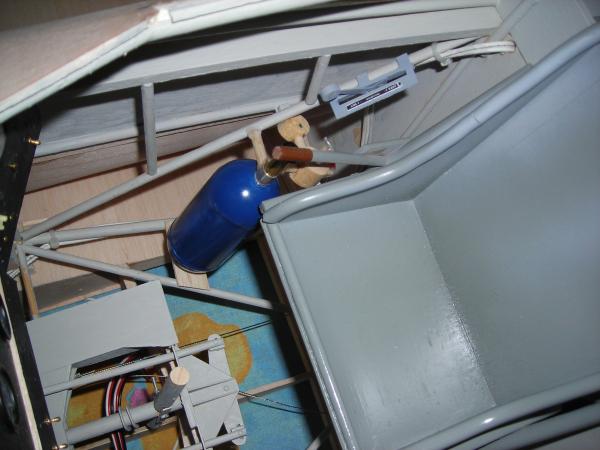

eindelijk deze vanavond weer wat gedaan aan de D.21. De zuurstof cilinder gemaakt en aangebracht. Ook de labels gemaakt voor de verschillende onderdelen die nog moeten worden aangebracht en voor het instrumenten paneel.

wauw, die gasfles maakt het weer wat echter! je cockpit ziet er uberhaupt al goed uit op deze foto's!
