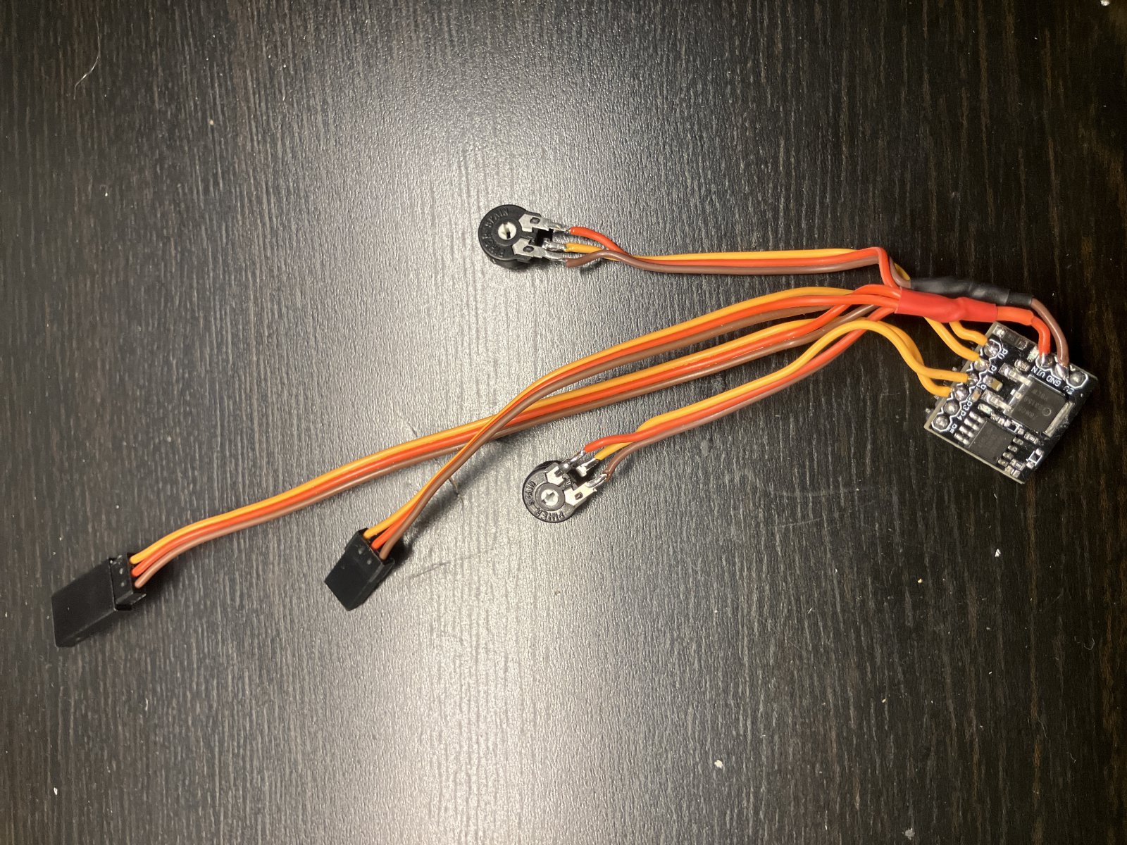

M’n knutselwerkje is klaar, om Max’s creatie te gaan testen.
Henk krijgt nog een zware dobber aan de keuze! Hel zal wel marsepein met slagroom worden! Deze loopt op Vin, misschien beter om de potmeters op de uiteindelijke versie op 5V te solderen. Maar voor de test goef genoeg.
Ps. Vanmorgen Bruno’s versie op de modelvliegclub gedemonstreerd. (Met succes)

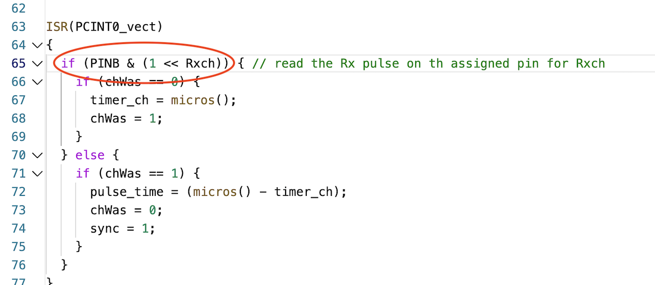

Ik zie dat je sommige aansluitingen met de poorten veranderd hebt. Ik ga er van uit dat je dat ook in de sketch aangepast hebt. Maar kijk uit, als de ontvanger niet op P0 aangesloten is, moet je ook de interrupt trigger aanpassen.
Succes met de test!
Ik heb dat nu in de sketch aangepast, gaat nu automatisch mee met de pin assignment. (geen wijziging nodig zolang het ontvangerkanaal naar P0 gaat).

Oh, en P0 is Rx signaal. P4 is servo. Teveel kabeltjes op de foto.:rolleyes:
Op de laptop van mijn vrouw (vensters 11) werkt het! Dus winXP en arduino versie probleempje.
En ik zie nu ook dat ik de tel kwijt benngeraakt aan de IO zijde….
Alles nu op z’n plaats, ook de 5 V voor de trimmers. Gewoon wat veel aan het hoofd….
En alles werkt, en niemand weet waarom! (Houden zo!). Mooi gemaakt Bruno en Max.
