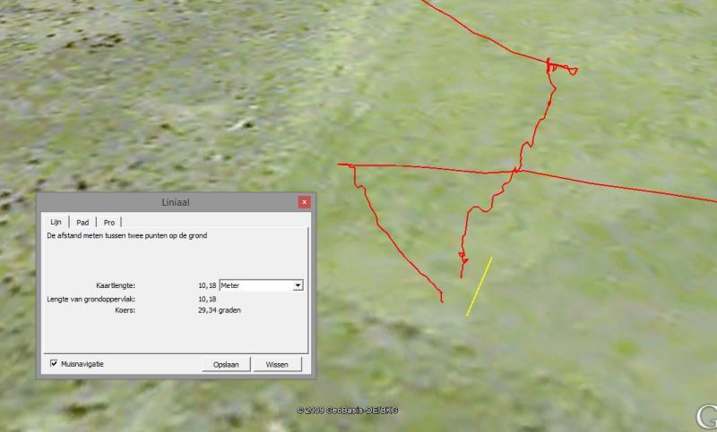

Kan iemand mij vertellen of ik de Hott GPS module kan gebruiken om een toestel wat b.v. in een maisveld is gevallen te lokaliseren en weer terug op te sporen?
kan ik dan met de zender waar de telemetrie dat zichtbaar is dmv richting en afstand naar het toestel lopen.
Nee, niet zoals jij het vraagt. Meestal zul je als het toestel op de grond ligt geen ontvangst meer hebben. De GPS geeft je wel een afstand en de bewegingsrichting van het toestel als het vliegt maar daar heb je niks aan om hem terug te vinden. Je kunt wel de exacte coördinaten zien waar de GPS zich bevindt maar niet als je geen ontvangst meer hebt.
Wat wel kan is (als je de vlucht gelogd hebt) op Google Earth de vlucht bekijken en kijken waar het lijntje ophoudt.
Oke, dan moet je dus elke vlucht loggen. Is de SD kaart dan zo vol of valt dat mee. Kun je binnen een straal van laten we zeggen 10 meter nauwkeurig bepalen waar hij neergekomen is.
Dat valt wel mee. Een logfile van de GPS is ongeveer 25Mb per uur. Als je een 4Gb kaartje hebt kun je heel wat uren loggen. In een dag of een maand krijg je het echt niet vol. Maar je kunt je logjes natuurlijk ook gewoon af en toe wissen, is een minuut werk.
Voor de nauwkeurigheid; dit is een start en landing. Binnen een straal van 10 meter is zonder twijfel mogelijk.
Moet er wel bij zeggen, als je buiten bereik van de telemetrie vliegt (wat het geval kan zijn als je heel ver weg bent en laag) werkt dat natuurlijk niet en ook niet als je stroom uitvalt.
Je ziet hier precies waar ik hem heb aangezet, naar links ben gelopen en de kist aan de rand van het veld heb gelegd en vervolgens gestart. Na de landing zie je waar k terug ben gelopen (vanaf de bovenkant van het plaatje) en de kist bij mijn spullen weer uit heb gezet. Klopt helemaal.
In ieder geval heb je met een GPS-log heel wat meer KANS dat je het toestel terug vindt dan zonder.
