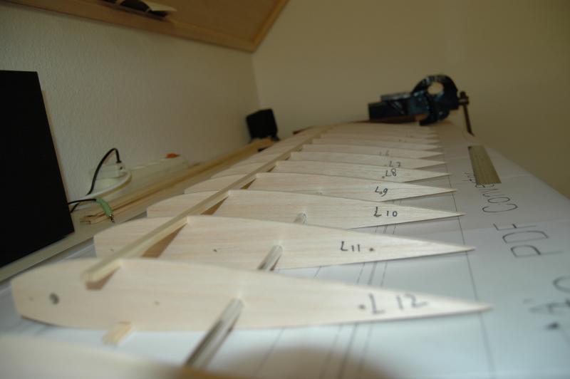

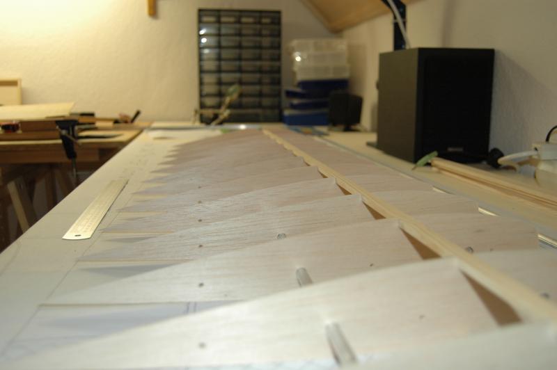

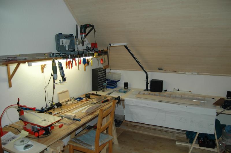

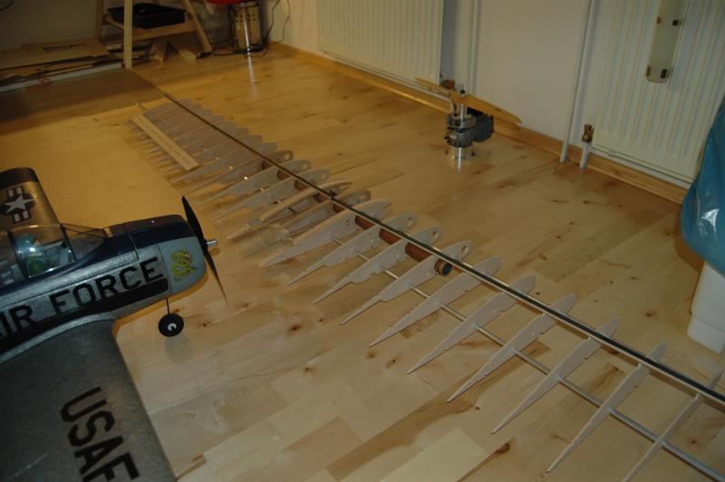

Hallo,
Ik moest mijn Hobbykamer eerst maar eens op orde maken met een extra tafel, wat ander licht etc. Na die Jaren alleen maar Heli´s heb ik gemerkt dat ik toch wat meer ruimte nodig had ;)

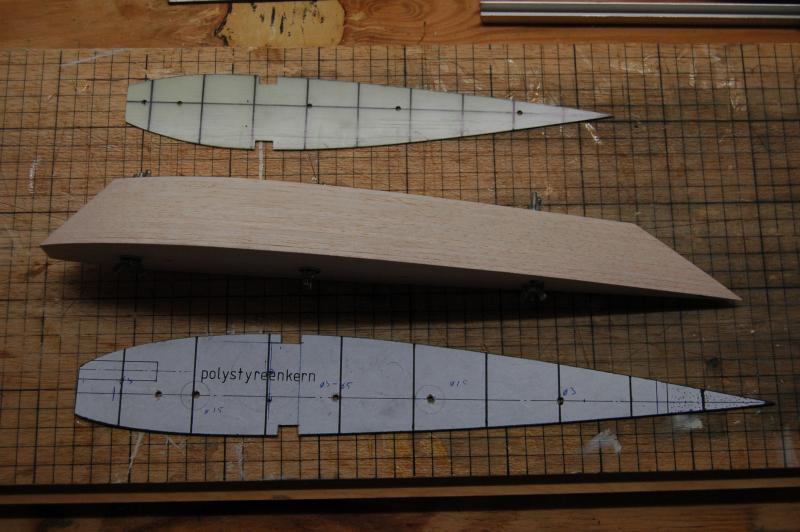

Op de Foto´s zijn mijn hobby ruimte, een geschuurd blok ribben van de rechtervleugel en de linker vleugelribben op de liggers en hulpligger uit Alu (voor het uitrichten) te zien. Best een grote jongen en ben tevreden over de nauwkeurigheid van de ribben.
Nog wat Info:
Heb de wortel en tiprib uit 1 mm GFK plaat gezaagd met de figuurzaag, de ribben zijn 3 mm balsa en hebben een tussenafstand van ongeveer 88 mm (13 ribben) De Grenen liggers (5*10 mm) heb ik op ongeveer de grootste profieldikte geplaatst.
Op de eerste 5 ribben vanaf de wortelrib komt een 30 mm Alu (strongal) "Steckung" waarbij ik denk die 5 ribben uiteraard uit Berkentriplex te zagen, naar model van de balsaribben.
Ik plan de rolroeren in ribbenkonstruktie met Kavan scharnieren (als prefab sandwich scharnierband) en als flaps denk ik aan splitflaps. Beplanking 2 mm balsa met cap strips. Landingsgestel uit 6 mm verenstaal, gelagerd in hardhouten blok in 3 ribben (ook weer met berkentriplex versterkt).
Voordat ik écht verder ga met bouwen, wil ik eerst de details van rolroeren en flaps uitwerken.. Jullie zien, het gaat allemaal langzaam, maar ik heb veel lol aan het uitzoeken van de details.. OPmerkingen en Tips zijn welkom.. het is ca. 15 jaar geleden dat ik mijn laatste houtbouw kist van tekening gebouwd heb (The Hots met een FS40)

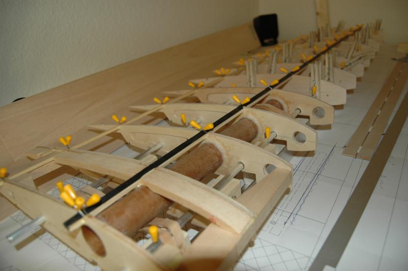

- Grenen liggers in de Vleugel verlengd van de standaard meter naar de juiste lengte en met Koolstof versterkt
- Bijna klaar met de scharnierlijsten voor de Rolroeren
Verder is de Vleugelsteckung binnengekomen, dus ik kan triplex ribben gaan maken voor de eerste vijf posities..

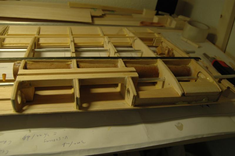

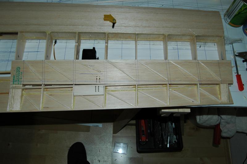

Het gaat langzaam verder..
Hallo Allemaal,
De eerste vleugelhelft is ruwbouw ongeveer klaar, hier en daar mist nog wat beplanking, maar zodra de servo´s er zijn en ingebouwd, kan dat ook afgemaakt worden.
Is toch een hele bult werk zo´n houtbouwvleugel, vooral omdat ik er geen tekening van heb, en veel moet improviseren, maar het word wel zoals ik het wil hebben.. En lekker groot wordt-ie ook, de Trojan is het bewijs ;)
Wat motorisering betreft ben ik tegen een leuke aanbieding op RC-network aangelopen, en heb nu een bijna nieuwe komplete ZG 38 met RVS demper en inlaatkrommer voor een zacht prijsje overgenomen.

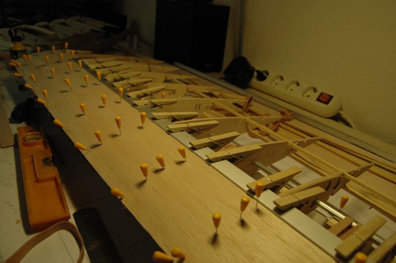

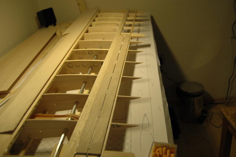

Maar terug naar de vleugelbouw.. Ik heb er niet zoveel tijd voor, maar heb er wel een paar foto´s van gemaakt.
De vleugelverbinding heeft me in het begin wel wat hoofdbrekens gekost, en heb daar relatief veel tijd in gestoken totdat ik eruit was dat ik als eerste dat af moest hebben wilde ik verder kunnen met de vleugelbouw. Resultaat is, dat de wortelribben perfekt op elkaar passen..
Verder laten de foto´s een paar stappen in de vleugelbouw zien.. Van het verlijmen van de liggers, beplanking en landingsgestelopname tot het inlijmen van de scharnierlijst voor het rolroer. De laatste foto´s laten de rolroerbeplanking zien, en inmiddels ben ik ongeveer halverwege met de rechtervleugelhelft.
Het is een ontzettend "harde" vleugel geworden, en de linkervleugelhelft, zonder Alu buis en zonder wortelbeplanking weegt zo´n 950 gram.. Ik denk dat de komplete vleugel zo rond de 2.5 Kg gaat wegen. Naar mijn smaak toch wel iets aan de zware kant, maarja, ik hou nu eenmaal van een robuuste kist..
Ik denk niet dat ik de "HB1-XL" voor het komende vliegseizoen af krijg, maar dat maakt niet uit, ik heb genoeg te vliegen..

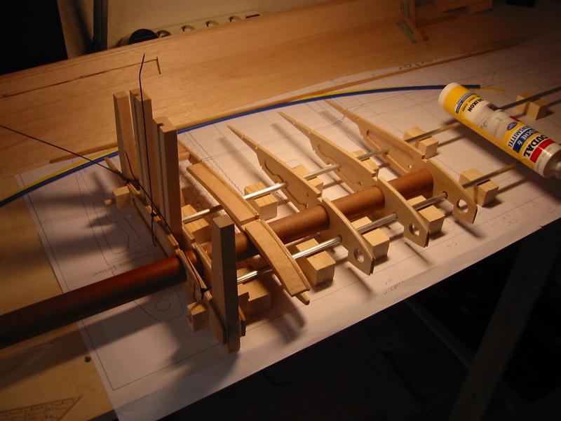

Mischien hier maar even verder. Besturing is nu redelijk uitgezocht, het volgende is de vleugelbuis, in dit draadje wordt een alu 30 mm gebruikt. Is dit genoeg? Of zijn er betere alternativen?
Ik wil graag flaps toevoegen omdat ik ook hiermee wil leren vliegen, hoe groot zouden jullie deze maken ?
Ik kan natuurlijk wat op gevoel doen, maar ik kan me voorstellen dat hier bepaalde richt getallen voor zijn
