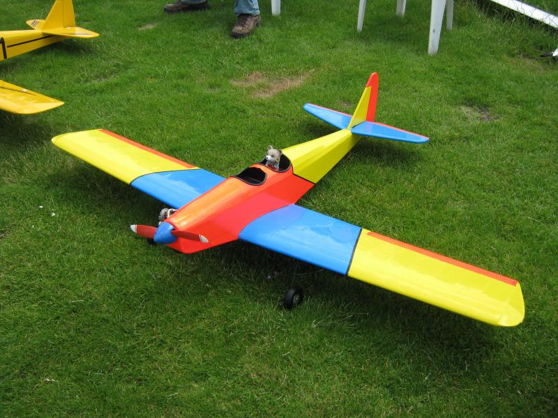

Afgelopen zondag weer met mijn oude vertrouwde HB gevlogen.
Zie onderstaande foto.

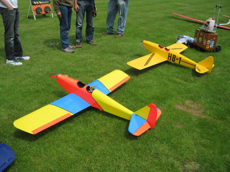

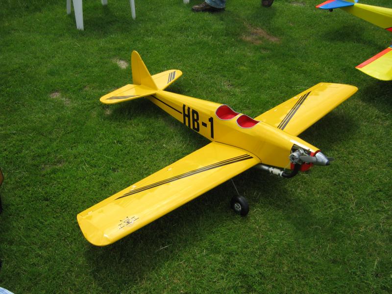

Ook die van clubgenoot Joop was aanwezig.
full
Dit is het voormalige model van Ronald. Zie post 421.
Beide hebben een ribben vleugel.
We hebben samen behoorlijk wat formatie mee gevlogen.
Hieronder beide modellen.
full
Helaas wilde de motor van Joop niet goed lopen en dus kon deze niet vliegen.
De HB-1 blijft een fantastisch model.

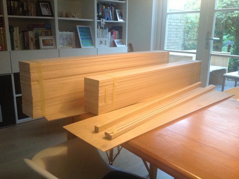

Ik heb vandaag de bouwdoos van balsawood.de binnen gekregen ;-) Voor de hb-1 xxl. 2,25 meter
Hoop plankjes maar er zijn er ook een aantal reserve en een paar extra lichte voor de MiMi dlg's
Ik zal hier af en toe wat foto's plaatsen van mijn voortgang
Groet
Niels

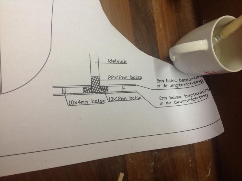

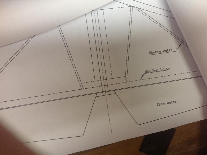

Bij het voorbereiden viel me opeens op dat het stabilo 14 mm dik is en het hoogte roer maar 12mm.........
Klopt dit of beter het roer verdikken naar 14, of het stabilo verdunnen naar 12mm, dus 8mm gording met 2x2mm indekking?
Het richtingroer is 12 dik, dus misschien wel netjes om de gelijkte dikte aan te houden
Kan iemand hier iets zinnigs over zeggen?
Groetjes
Niels
