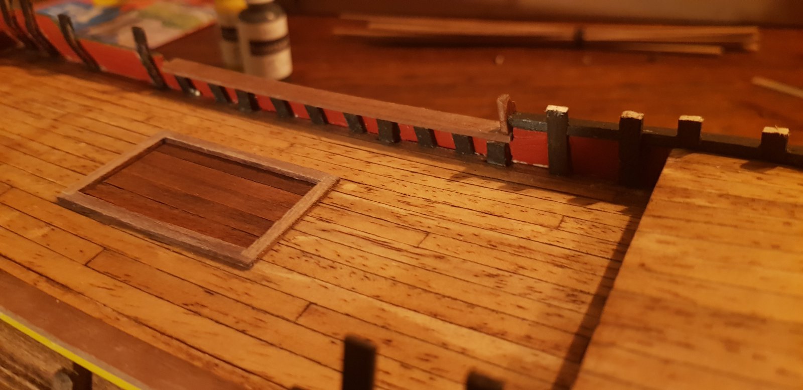

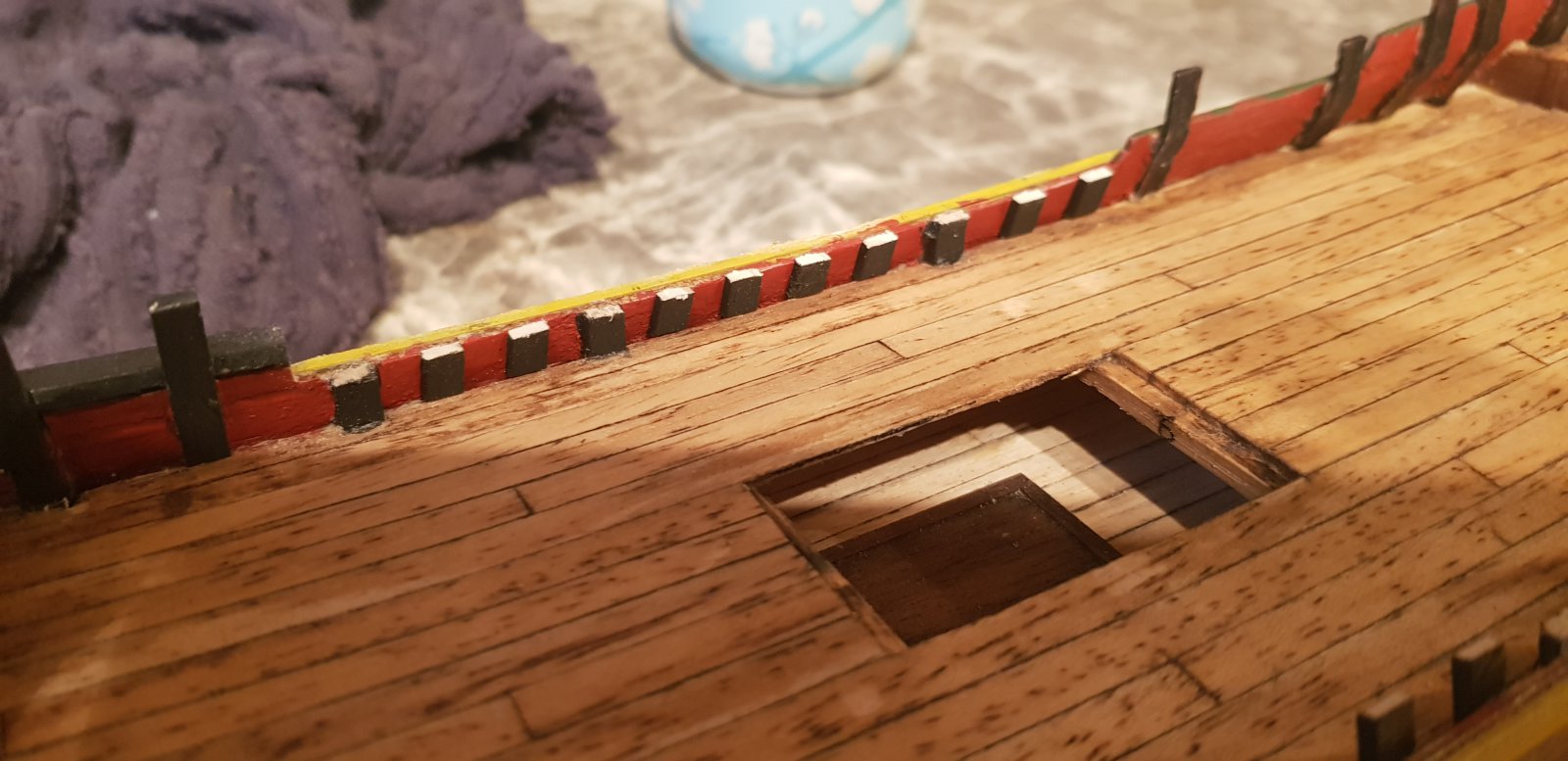

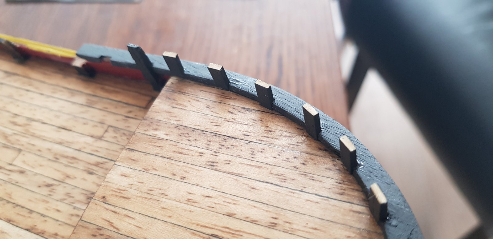

Ik ben aan de slag gegaan met het plaatsen van stutten op het bakdek. Deze zijn ingelaten zodat het e.a. ook nog wat stevig gaat worden. Ze zijn nog veel te lang maar ik wil ze straks in één keer op hoogte afzagen of schuren.

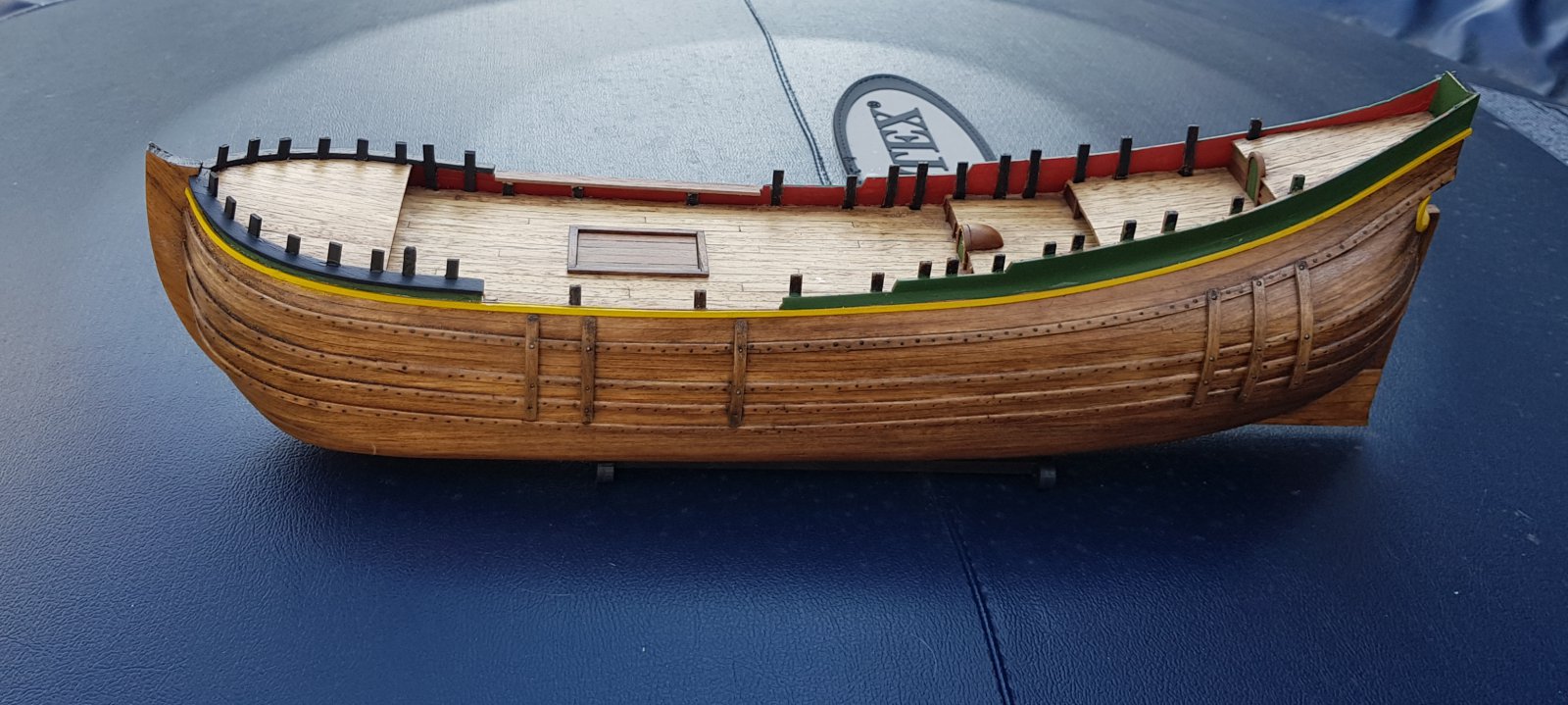

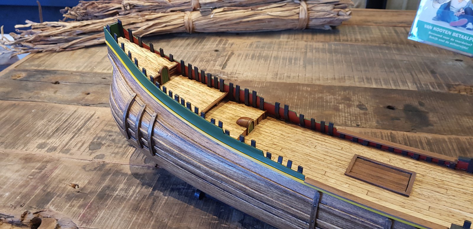

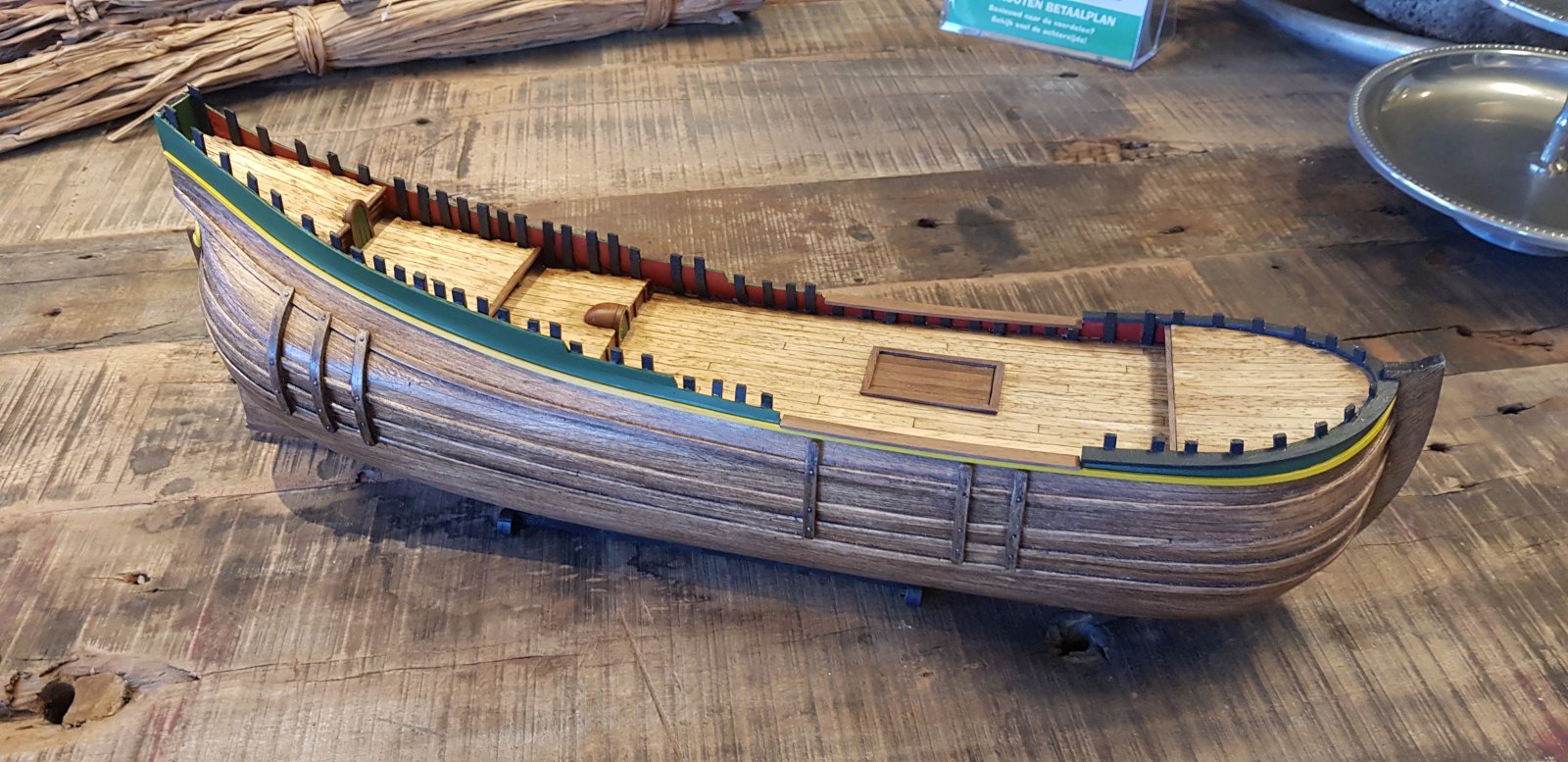

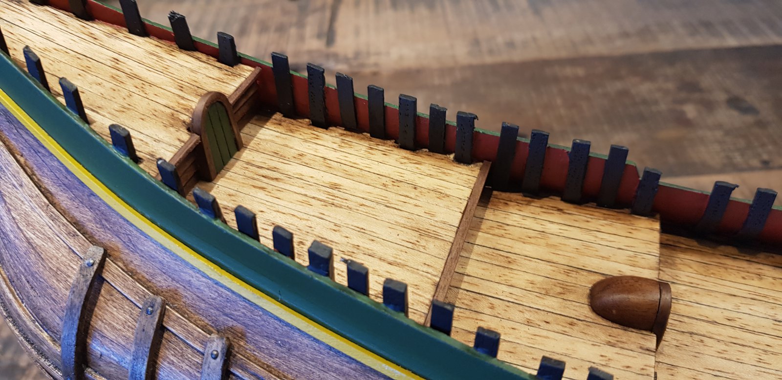

En de stand van zaken tot nu toe. Het overige rahout en potdek blijft denk ik in het noten.

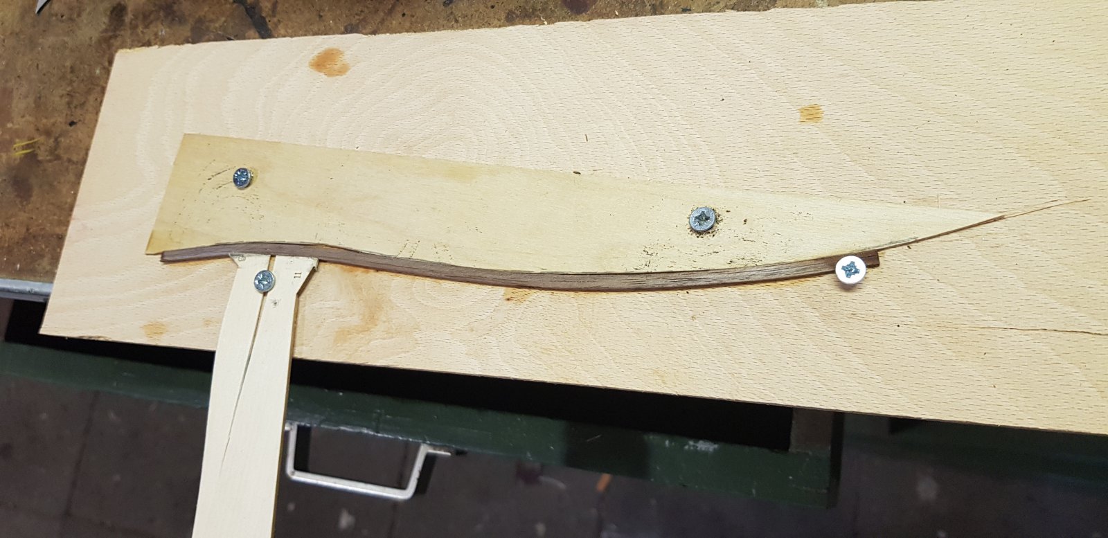

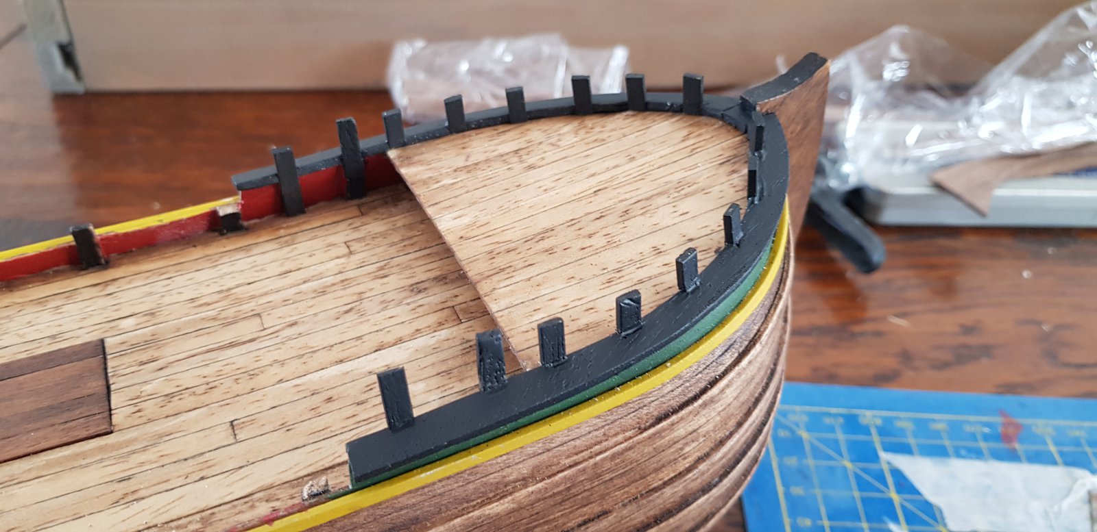

Ik heb deze latten eerst een half uurtje laten weken waarna ik ze geklemd hebt rond een mal.
Terwijl ze nog in de mal zaten heb ik ze droog gemaakt door de buiger van Kolderstok er op te zetten. Door die hitte bleven ze mooi staan.
Hierna heb ik de buiging naar onderen er in gebogen zonder ze weer nat te maken.
