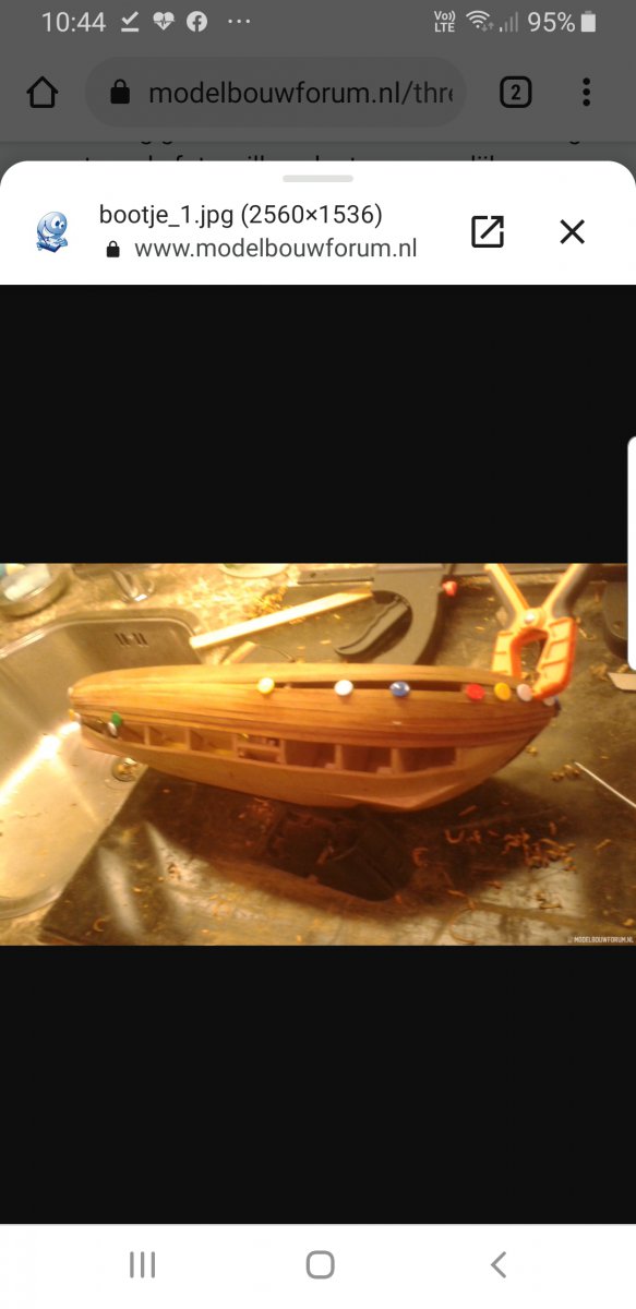

Mijn allereerste berichtje op het forum en bezig met de botter. Het eerste begin met modelbouwen. Ik moest er even naar zoeken en het was een verslagje van niets:rolleyes: scrollend kwam ik een hoop bouwers en namen tegen die ook berichtjes plaatsten met interesante bouwwerkjes. Nooit meer iets van gehoord. Dan denk ik wat zou er met die mensen en scheepjes gebeurd zijn? Zelf ben ik een stuk of 10 scheepjes verder en een bietje besmet met het modelbouwen. Dan krijg je wel wat ervaring hier in.
Toen heette mijn Botter nog een bootje

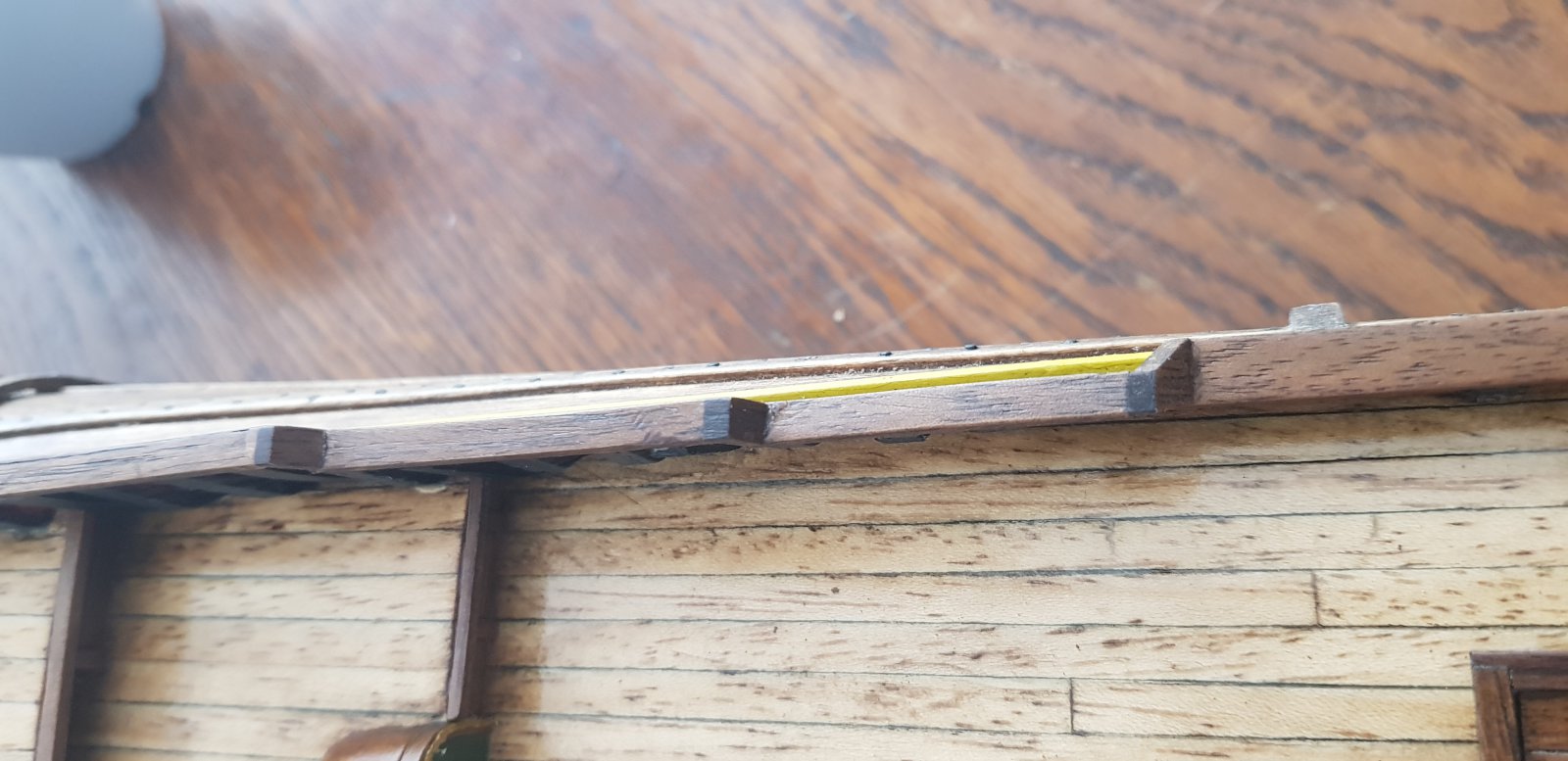

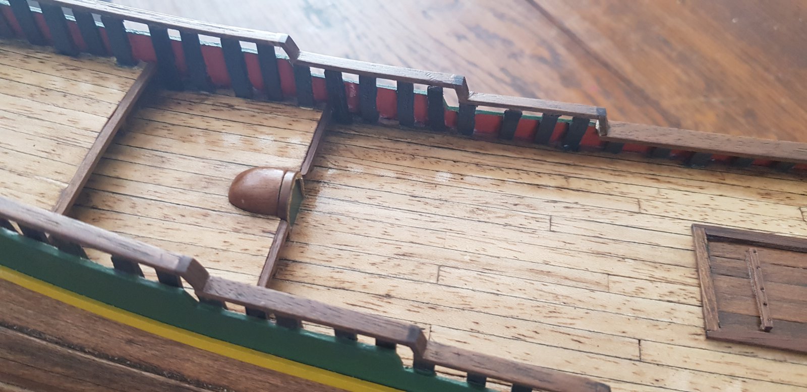

Wordt mooi Hans. Toch even een opmerking, beetje laat misschien, maar ik zag dat je de relingen tegen de stutten hebt aangezet. Ik denk dat het mooier is wanneer de relingen doorlopen en op de stutten worden geplaatst. Dat stukje kops hout zie je dan niet aan de bovenkant als je begrijpt wat ik bedoel.
Ik snap wat je bedoeld Jan. Hoofdzakelijk is de railing op de stutten geplaatst. Alleen de noten railing heeft daar waar het naar beneden gaat er tegenaan gelijmde stukjes. Dit resulteerde in kopshout. Dit vind ik zelf niet storend. Hoe dan ook, ook als de railing zou doorlopen zou je ook het kopse hout zien. Of je moet zoiets in verstek maken. Aangezien dit een werkpaard is vond ik het wel oké zo. Ik probeer overigens ook voor een dek ietsie niet egaal te werken wat denk ik past in het sfeertje wat ik voor ogen hebt.
Snap ik hoor Hans. Maar kopshout aan de bovenzijde watert makkelijker in dan wanneer het verticaal staat. Verstek is niet echt niet nodig vind ik. Maar het is en blijft jouw schip hoor! Leuk om het te volgen.
Je kunt de verticale stutten altijd weghalen en onder een iets grotere hoek weer onder de horizontale afdekker plaatsen.

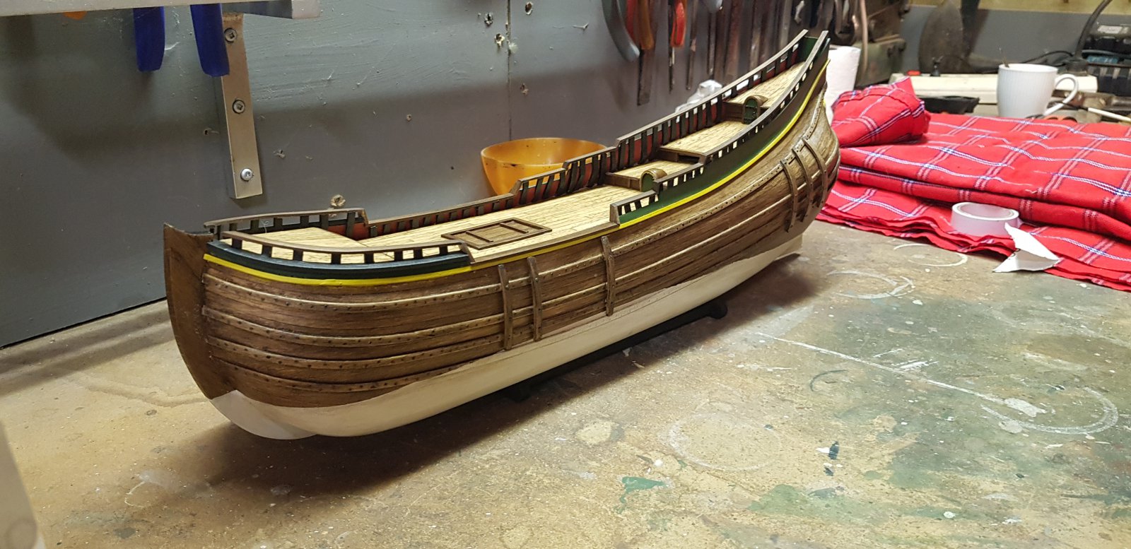

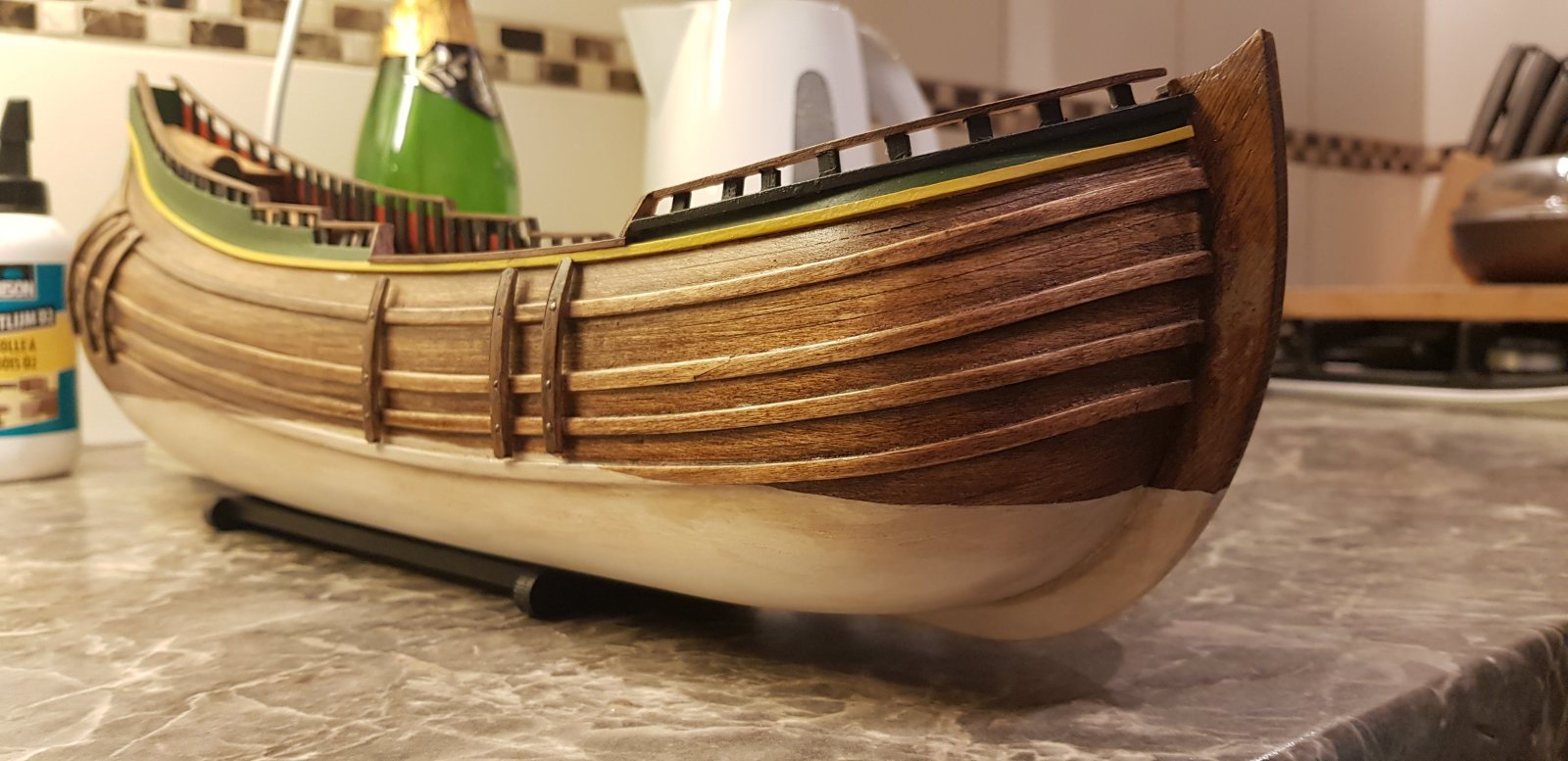

Prachtig gedaan Hans. Hoe heb je het wit verouderd?
Allereerst heb ik de romp dus in het harpuis gezet van Kolderstok.
Dit heb ik 2 keer gedaan en zo dun mogelijk. Enige snelheid van doorkwasten is wel noodzakelijk. Het is erg snel drogend waardoor het snel gaat stropen. Er is weliswaar wat afgeplakt om de waterlijn er in te krijgen maar wel volgens het kleine "bokkepootprincipe". :) Een beetje onnauwkeurig dus. Hierna heb ik alles licht geschuurd en met een stukje schuimrubber ben ik wat aan het vegen gegaan met dit spul.
Ook de overgang van het harpuis naar de kleur van de romp heb ik wat geschuurd en wat prut dus aangebracht. Zo krijg je een beetje het doorleefde wat ik voor ogen hebt.
Het is iets waar je niet teveel over moet nadenken en gewoon een beetje smeren. Als je dit te krampachtig doet wordt het niets volgens mij.
Maar hoe dan ook.. Ik ben wel tevreden met het resultaat en een ander zal denken wat een knoeiboel:rolleyes:
