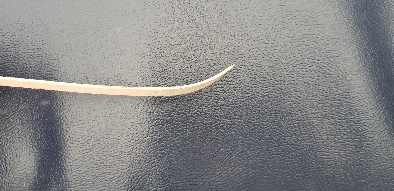

De zandstrook gaat dus in de groef. Deze heb ik kort voor 10 minuten in het water gehad waarna ik deze met de plankenbuiger in vorm heb gebogen. De latten zijn van linden wat goed te buigen is.

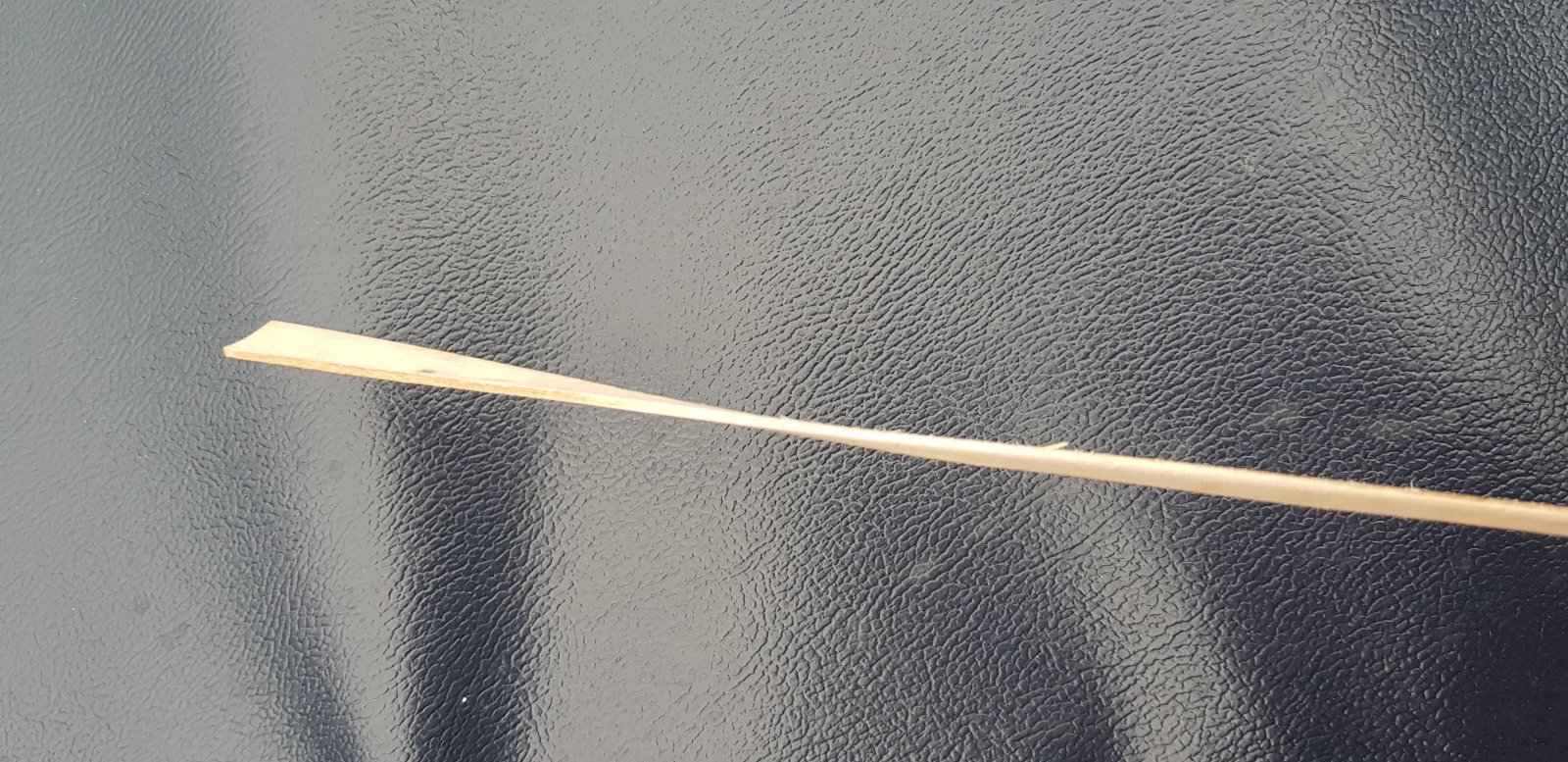

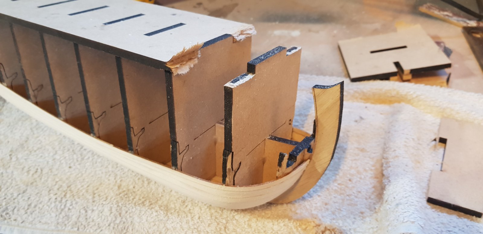

Hier een huidgang die in de ronding valt en nu moet worden arm geschuurd zodat deze weer strak tegen de vorige zal gaan vallen.

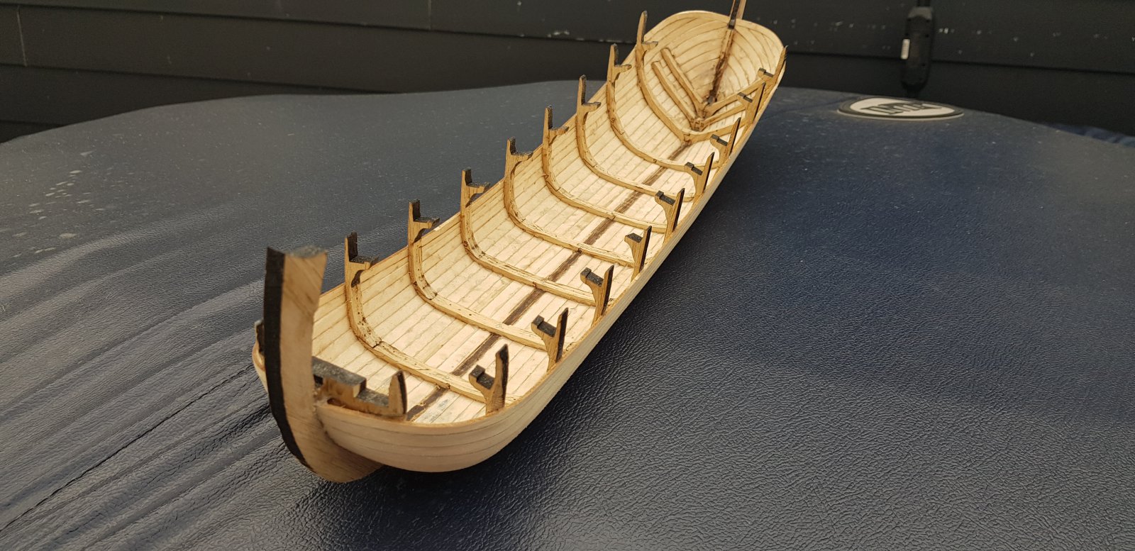

Het afschuinen van de spanten doe ik voor de plank uit. Het is best fragiel om van te voren alles in de juiste schuinte te krijgen. Met het verlijmen van twee huidgangen gaan de zitters en oplangers steeds vaster zitten.

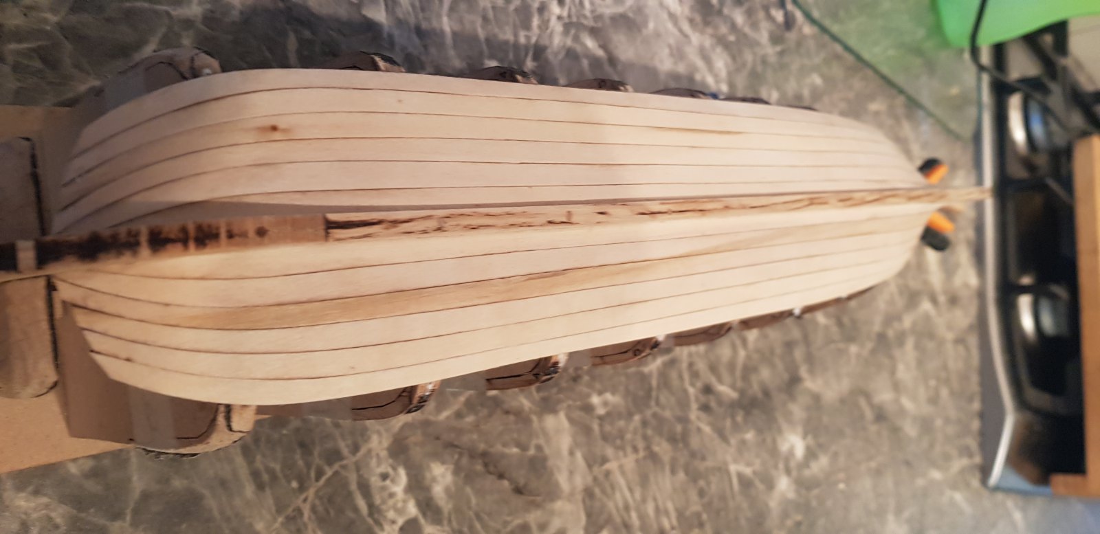

Op bovenstaande foto is te zien dat alleen aan de onderzijde is afgeschuind en nog niet aan de zijkanten. Dit is natuurlijk geheel mijn eigen werkwijze. Het is wel een beetje een inzicht hoe je hierin de juiste ronding voor elkaar ga krijgen. Dus voor de volgende bouwers is dit maar een idee.

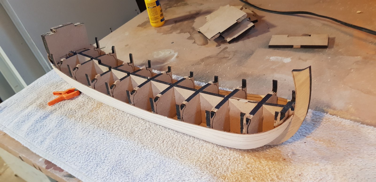

En voor je het weet kruip je dan toch omhoog. Elke keer buigen passen en "arm schuren tegen de vorige huidgang.

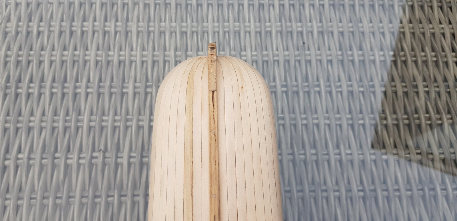

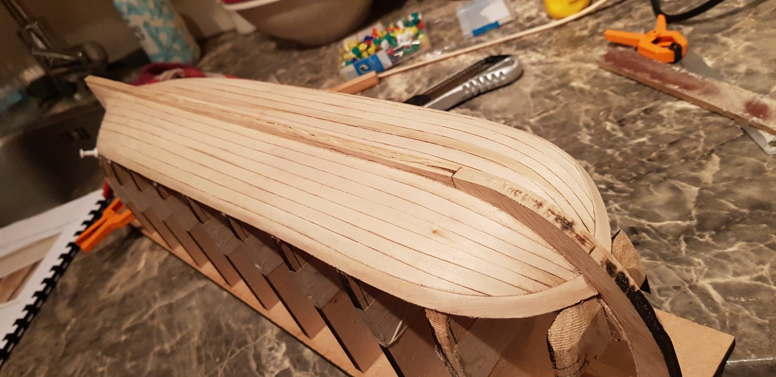

Op de voorgaande foto zijn er 6 gangen aan weerszijde aangebracht. De zevende lat moet over de voorgaande gaan vallen.

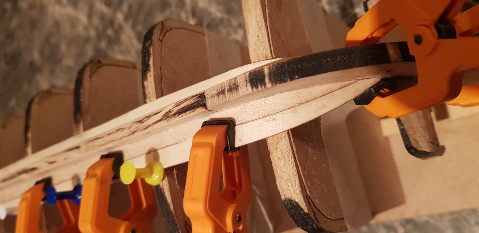

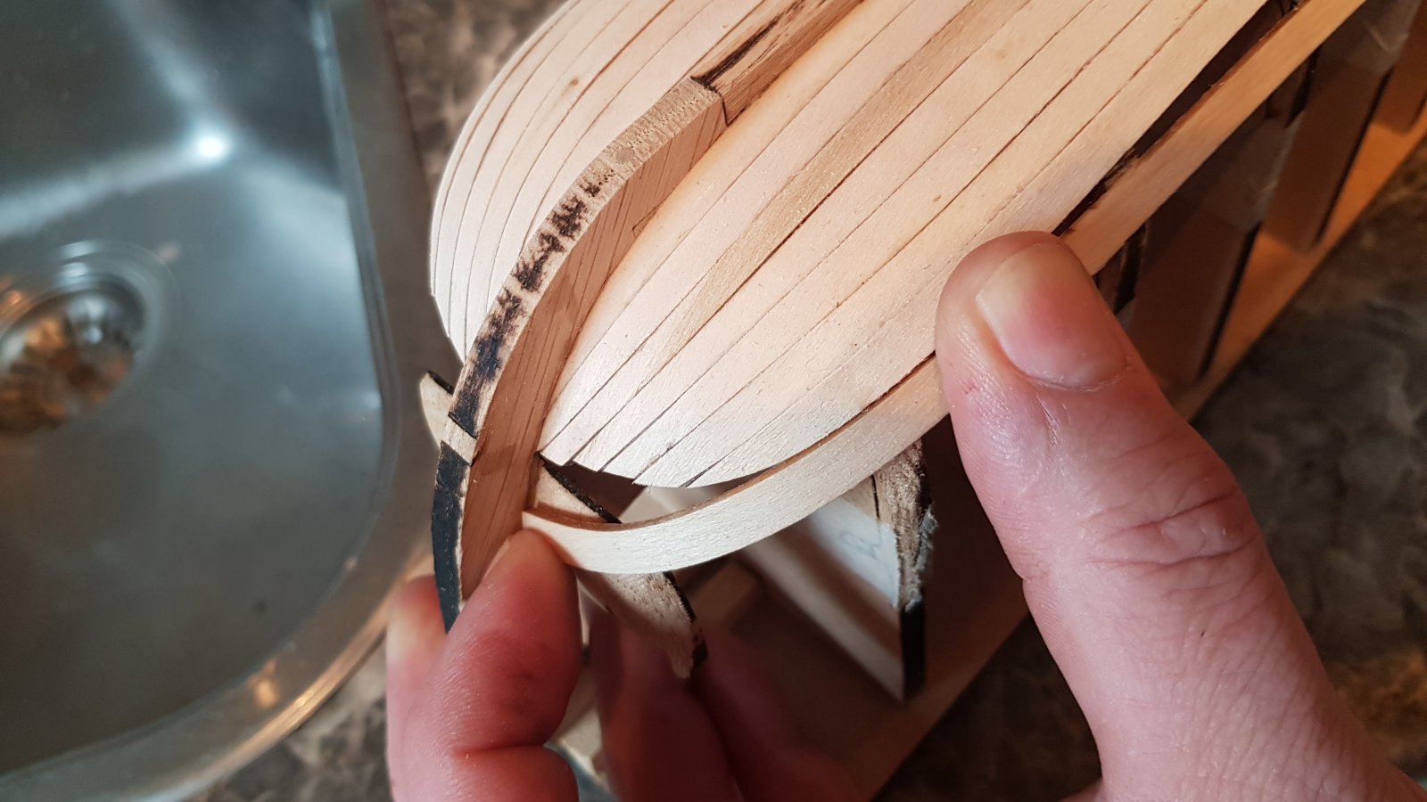

Hier moet dus nog wel wat gebogen worden. Daarnaast moeten de vorige zes in een vloeiende lijn gesneden of geschuurd worden. Op de volgende foto wordt dit zichtbaar en is de lat inmiddels juist gebogen en zonder veel klemmen kan deze worden gelijmd.
En de andere zijde waarbij ik deze er met de hand tegendruk.

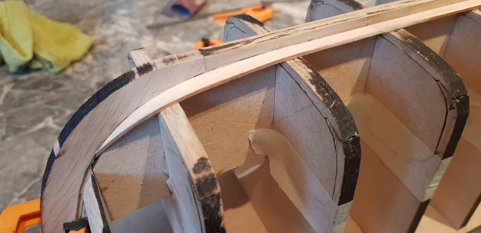

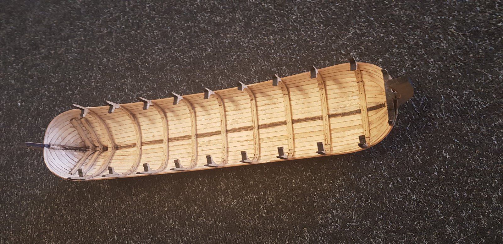

Ook aan de zijkant van de spantjes is nu het afschuinen begonnen.

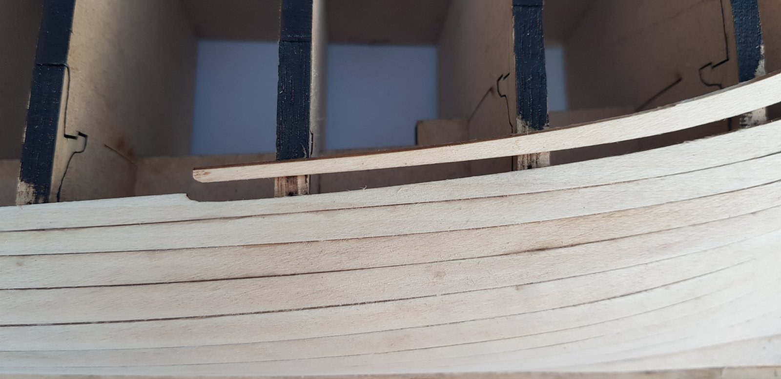

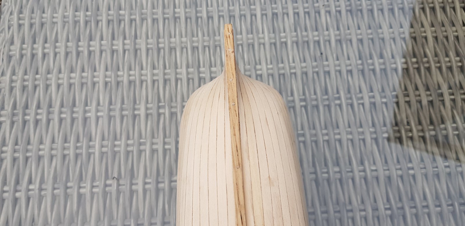

In gang 12 is een insteker gemaakt

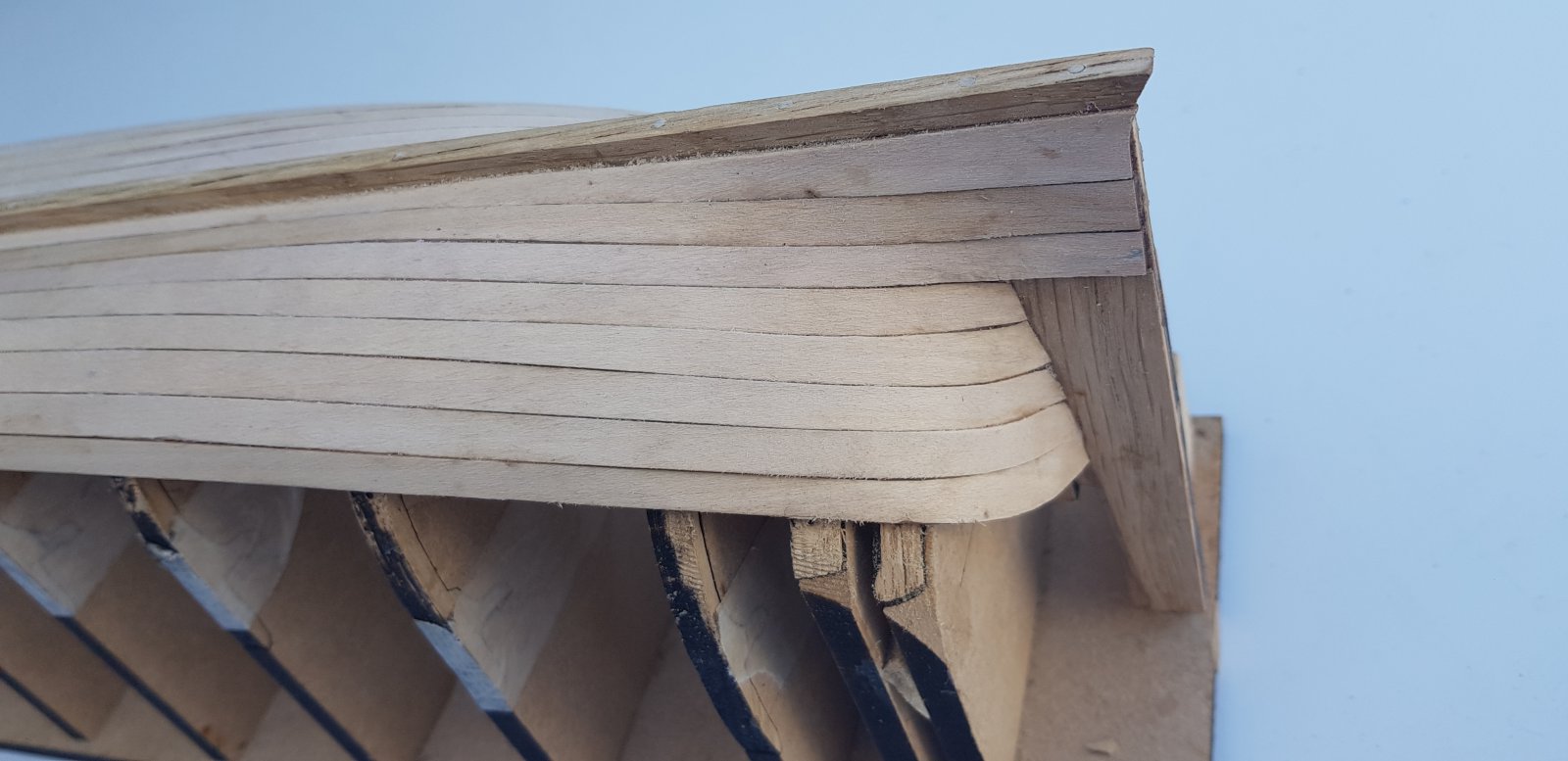

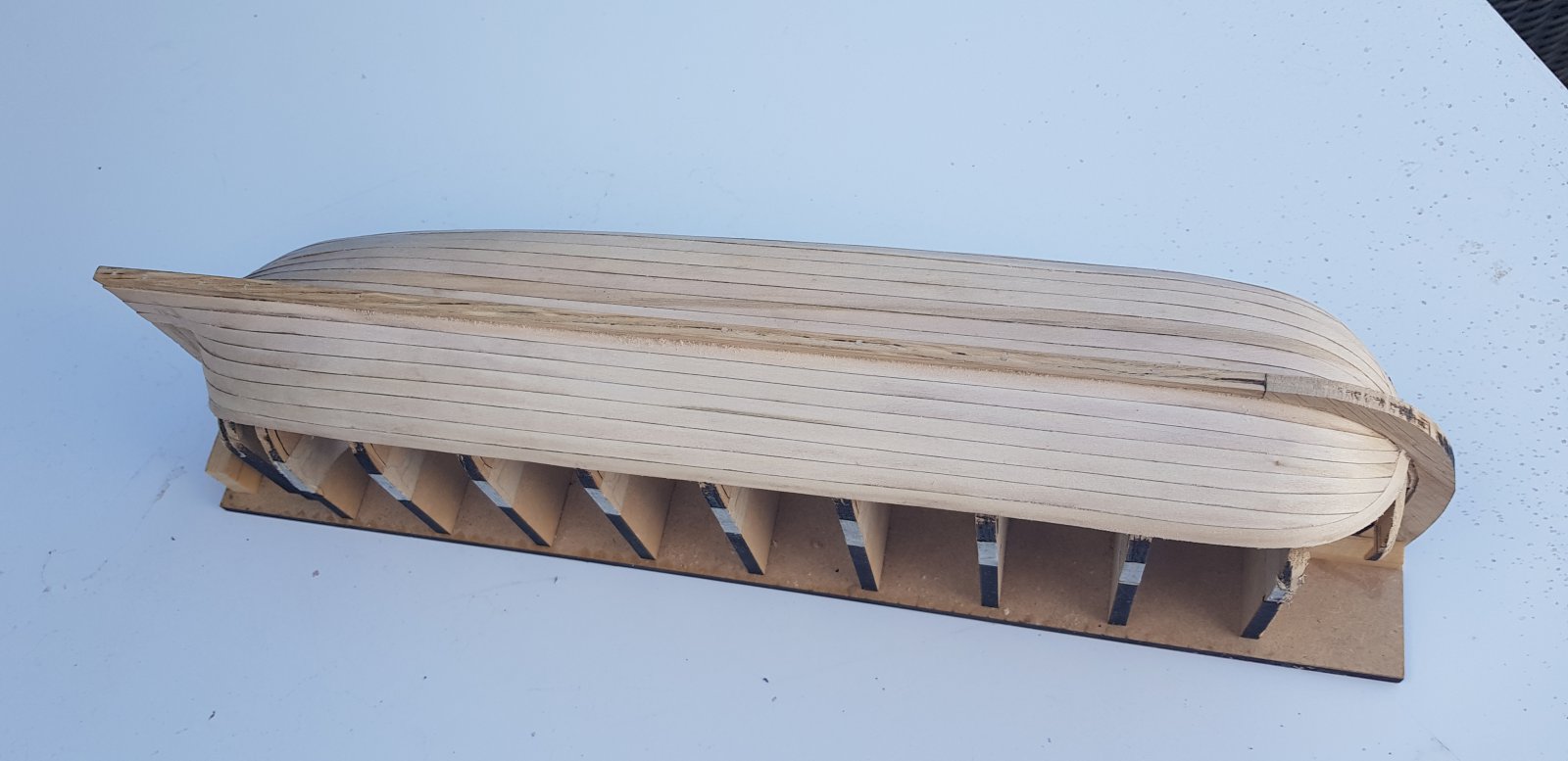

En na gang 13 mocht van Kolderstok de MDF mal er uit gesloopt worden. Ik realiseer me dat tot ik tot nu toe het gemakkelijkste gedeelte van de romp hebt gehad. Alhoewel je dit dan ook weer niet kunt onderschatten aangezien je toch wel wat ervaring moet hebben met buigwerk en het passend maken. Ook gaat dit verslag hard maar er zitten al weer heel wat dagen en lange avonden in. Maar ja stoppen in dit stadia is voor iedereen wel lastig vermoed ik.

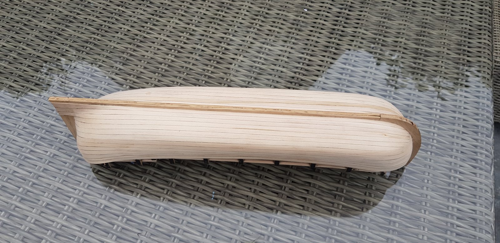

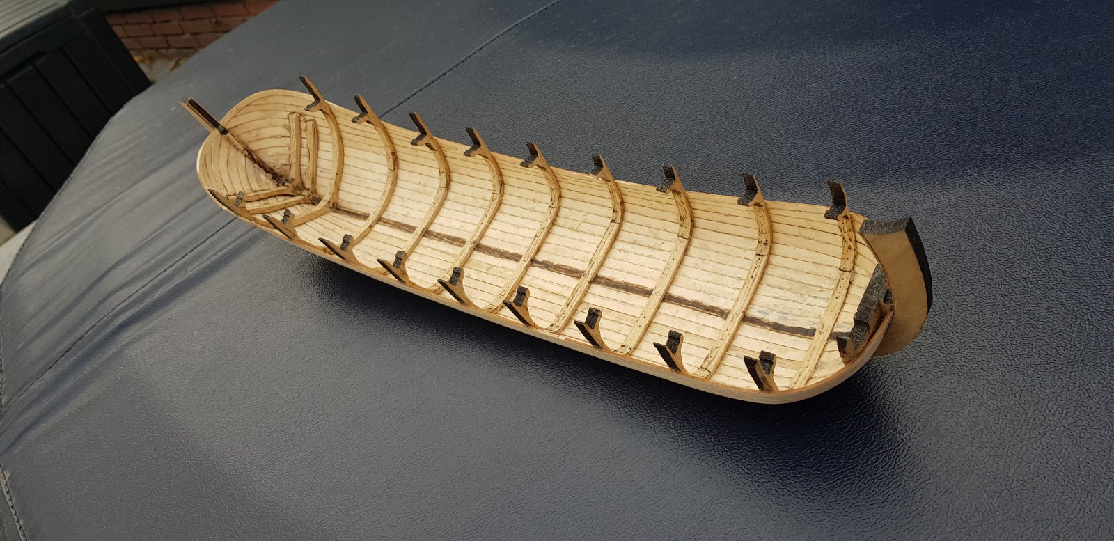

Yep!:) de mal mag er uit! Tot nu toe is dit een heel gemakkelijk vierkant blok geweest om te beplanken. Hoe je het ook neer lag.. het lag altijd vlak op de werkplek...( nog steeds aan het aanrecht of aan tafel in de kamer)

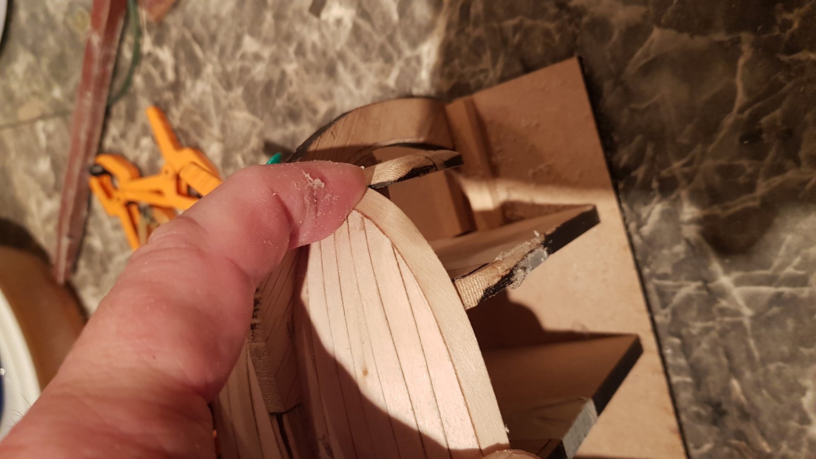

Een dergelijke mal is ook gebruikt bij het maken van het speel-jacht. Toen ik deze er uit sloopte kwam aan 1 zijde de gehele scheepswand los bij de boeg door mijn ongelukkig handelen en te schraal lijmen.
Nu moet gaan blijken of de gehele romp los is van de MDF mal. Hier volgen de foto's
