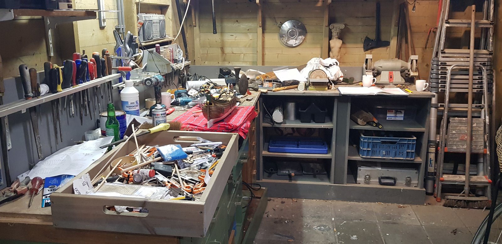

Eerst maar even wat opruimen....:rolleyes:

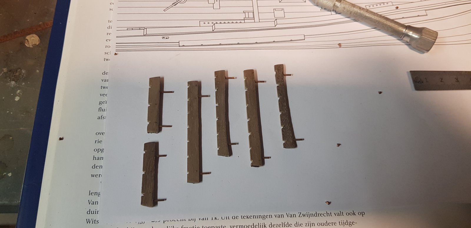

De rusten zijn gemaakt en voorzien van de uitsparingen.
Voor Het stevig bevestigen zijn er pennetjes in gelijmd. Niet alleen voor de stevigheid maar ook om gemakkelijk de positie te bepalen zodat ze in één keer op de plek gelijmd kunnen worden. Straks als de puttingijzers in de sparingen zitten zullen ze nog beter vast zitten. Je zal het meemaken dat straks het want klaar is en de boel breekt los....

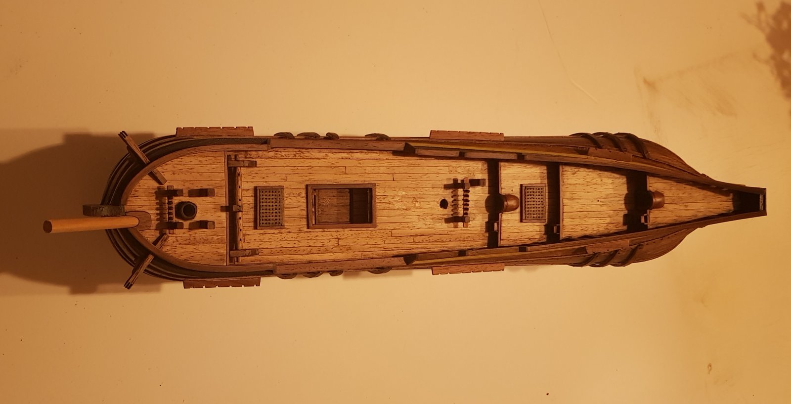

Hier nog een foto van boven.
