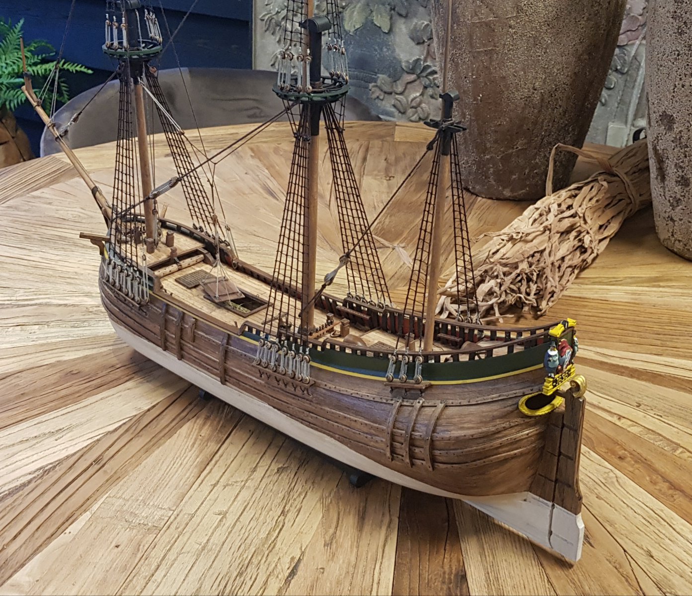

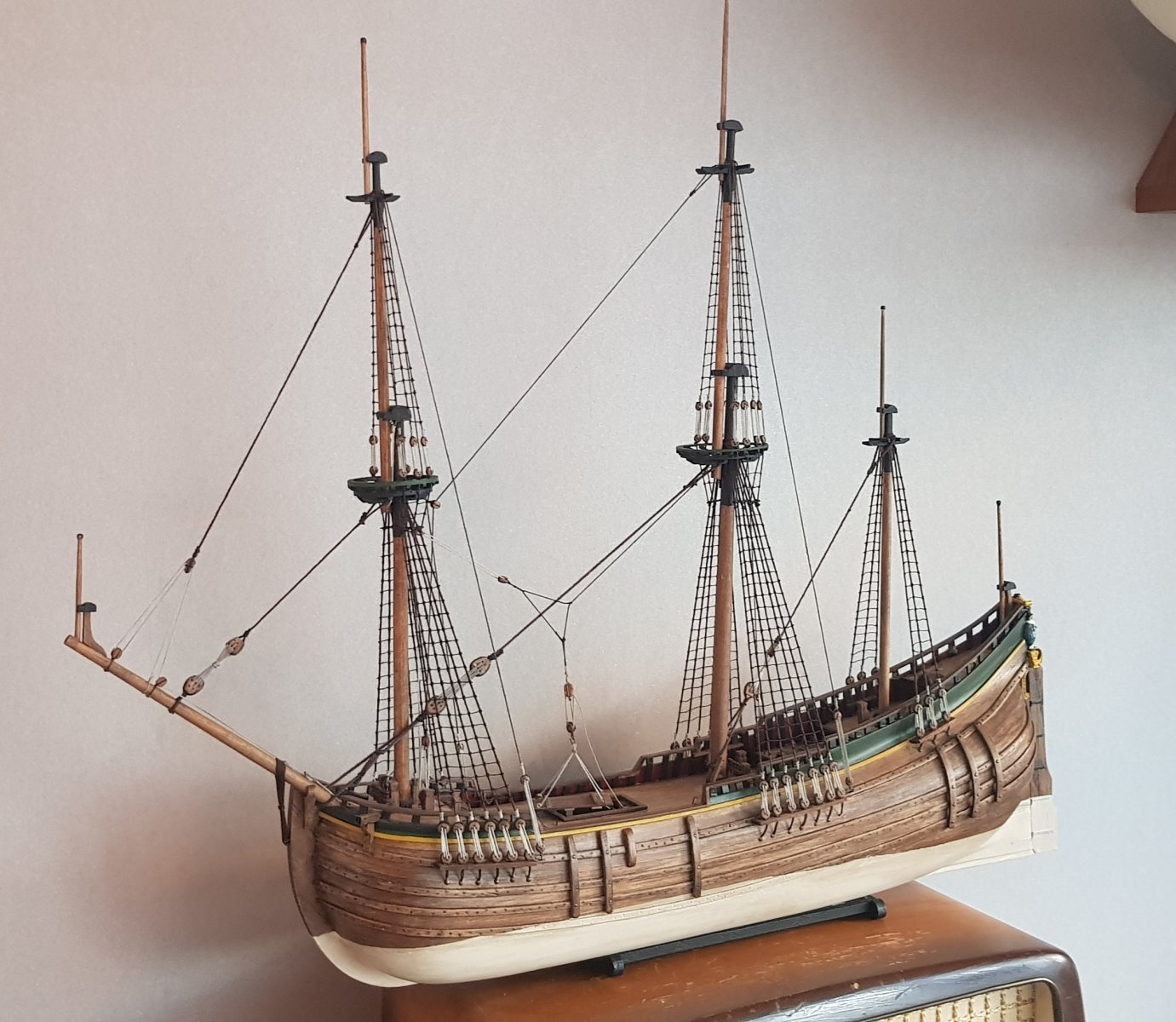

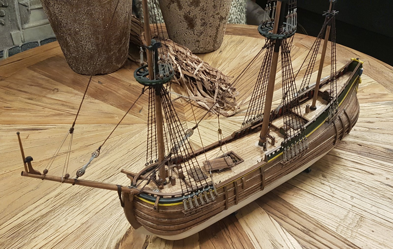

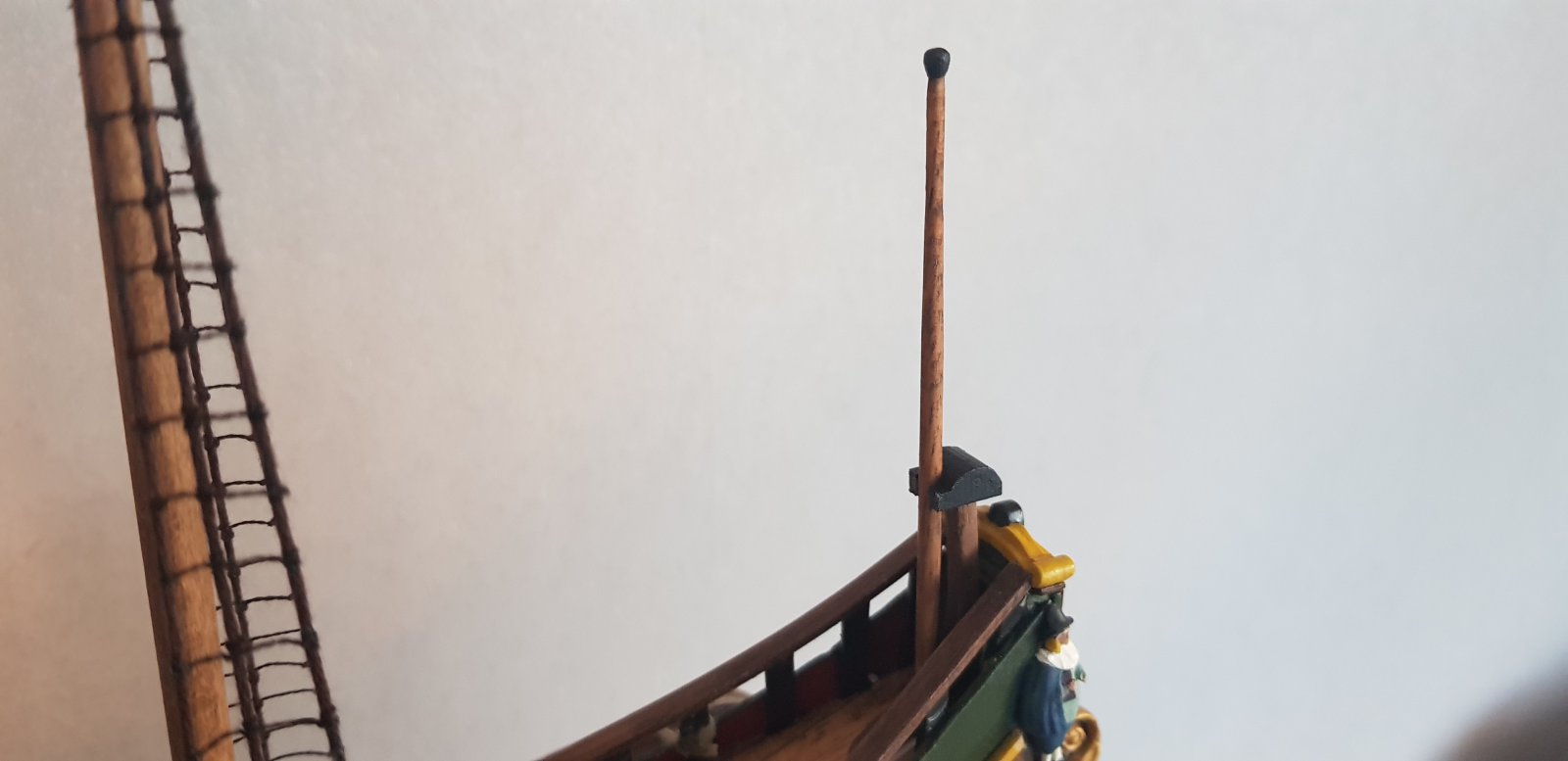

Met het maken van de voet, ezelshoofd en de vlaggemast is al het staande "rondhout" aangebracht.

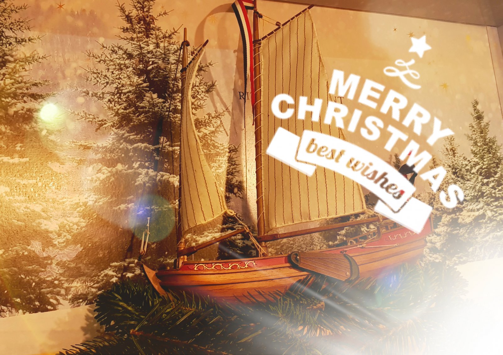

Hierbij zoals de Fluit hier op kerstdag erbij ligt.

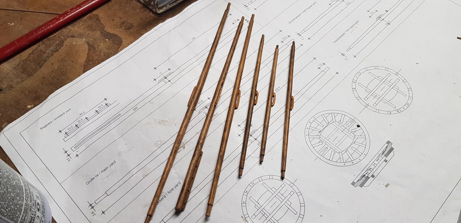

Ik ga dus beginnen met de ra's en de zeilen. Maar ook de sloep moet nog beter gehangen worden en de ankers kunnen gehangen worden.

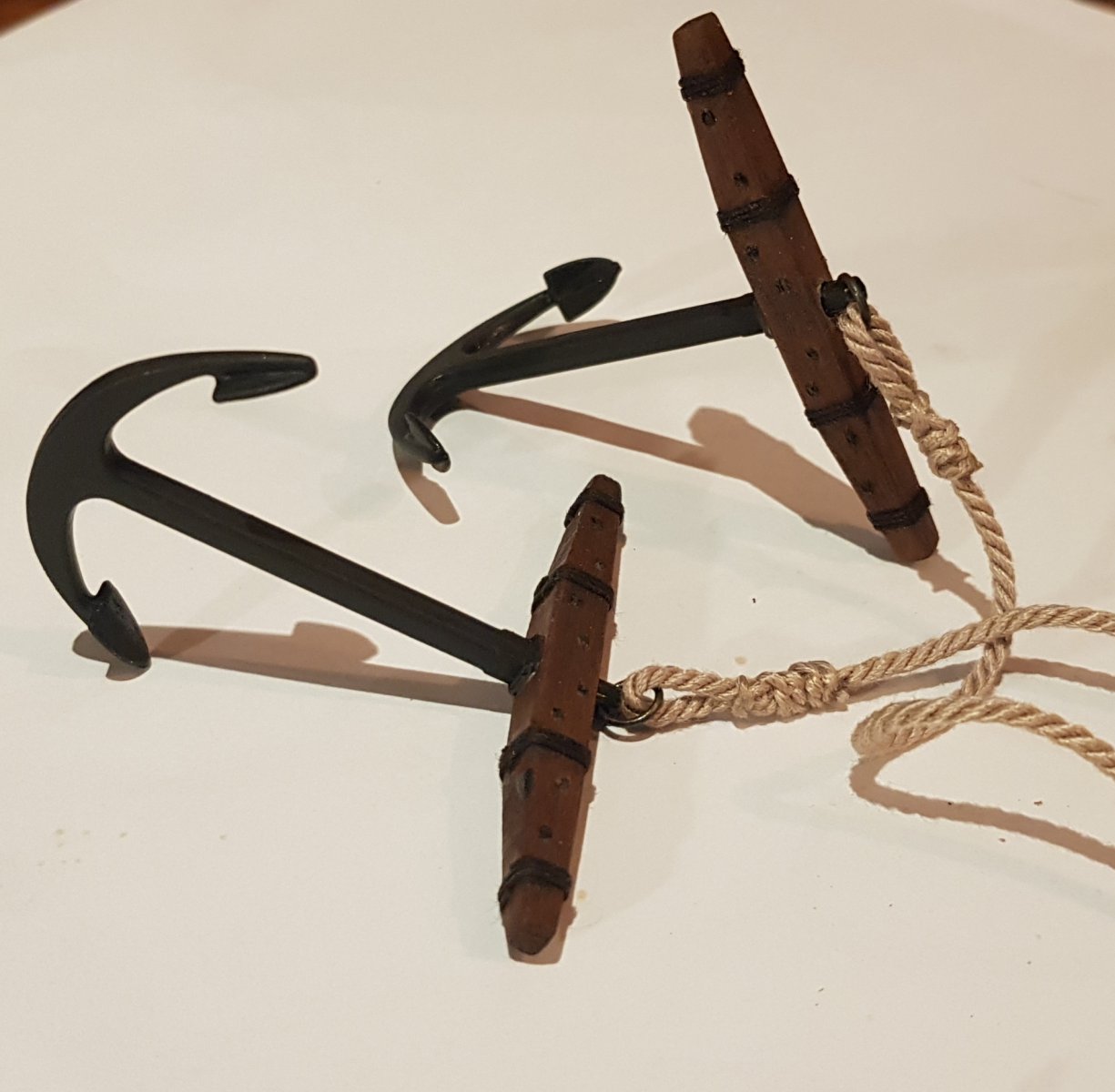

Ook de 2 ankers zijn gemaakt. De onderdelen worden kompleet geleverd met o.a. de ankerstokken het touw en ringen. De ankers zelf worden weliswaar zwart geleverd maar ik vond ze ietsie teveel glimmen vandaar dat ik ze nog geschilderd hebt in krijt ivoorzwart uit de Kolderstok serie. En voor de liefhebbers.... de ringen zijn nog niet bekleed.
