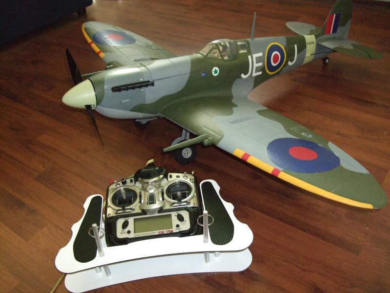

Jazeker zijn er hier meer PKZ Spitfires Mk IX!
Hier de mijne:
full
Vliegt gewoon lekker (helmaal stock) maar wilt bij de landing graag op de neus gaan vlak voor dat ie stil staat.
Remedie hiervoor is enkele onderlegschijfjes onder de achterste bevestigingsbouten van de retracts te plaatsen zodat de poten iets verder naar voren staan.
Tevens proberen zoveel mogelijk te flaren bij de landing zodat er een nette 3 punts landing volgt.
