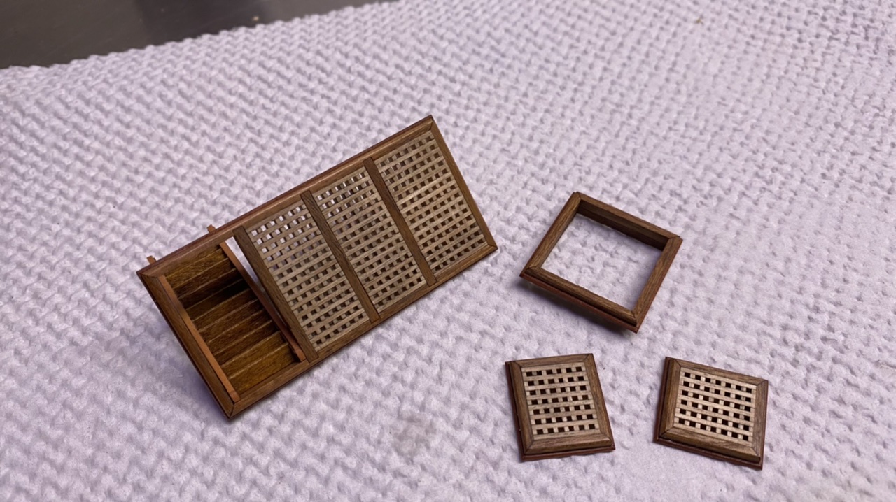

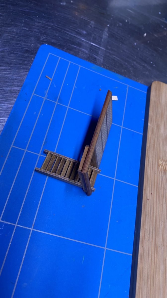

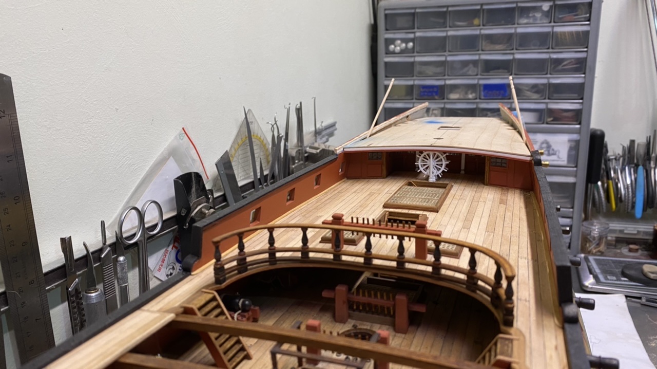

En ach terwijl het zo lekker ging ook maar vast de trap opgang en trap gemaakt, tevens een aantal “valse” dekdragers gemaakt en deze wit geschilderd en geplaatst, om het zo in mijn ogen iets realistischer te laten lijken.
(Trap moet verder nog worden afgewerkt en alles staat verder nog los)
onder enige foto’s

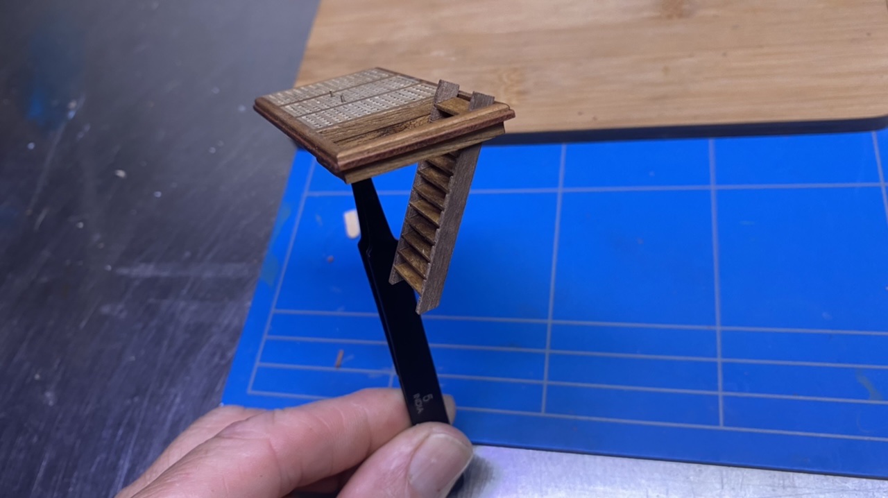

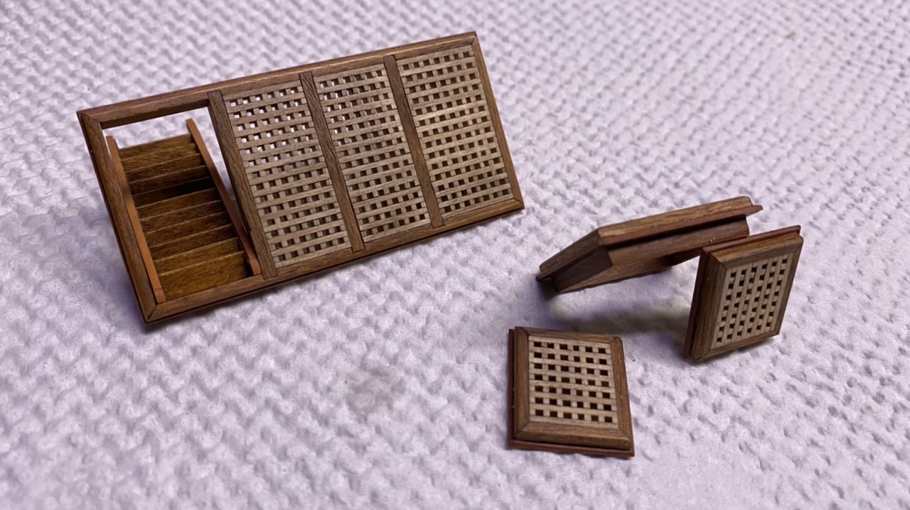

De trap verder afgewerkt

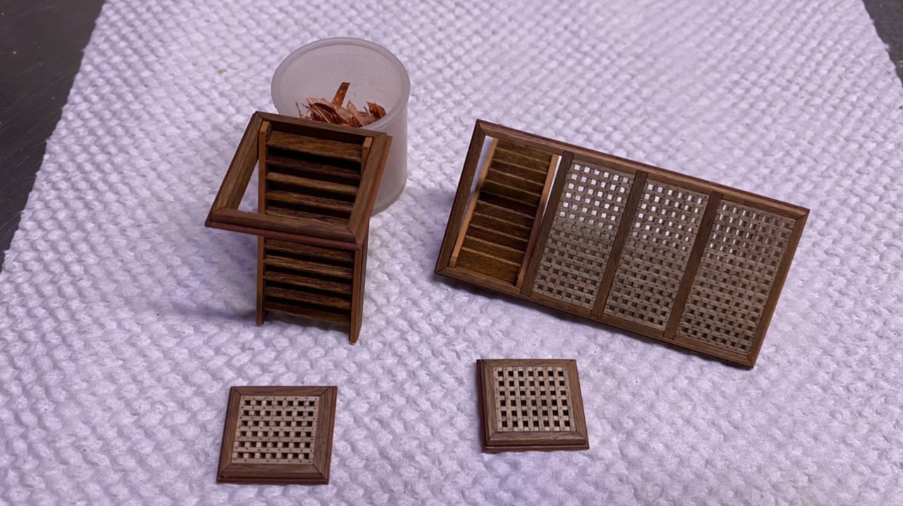

nog een 2 tal dekroosters gemaakt, plus vast een begin gemaakt met de trap neergang, onder enige foto’s verklaren het een en ander.

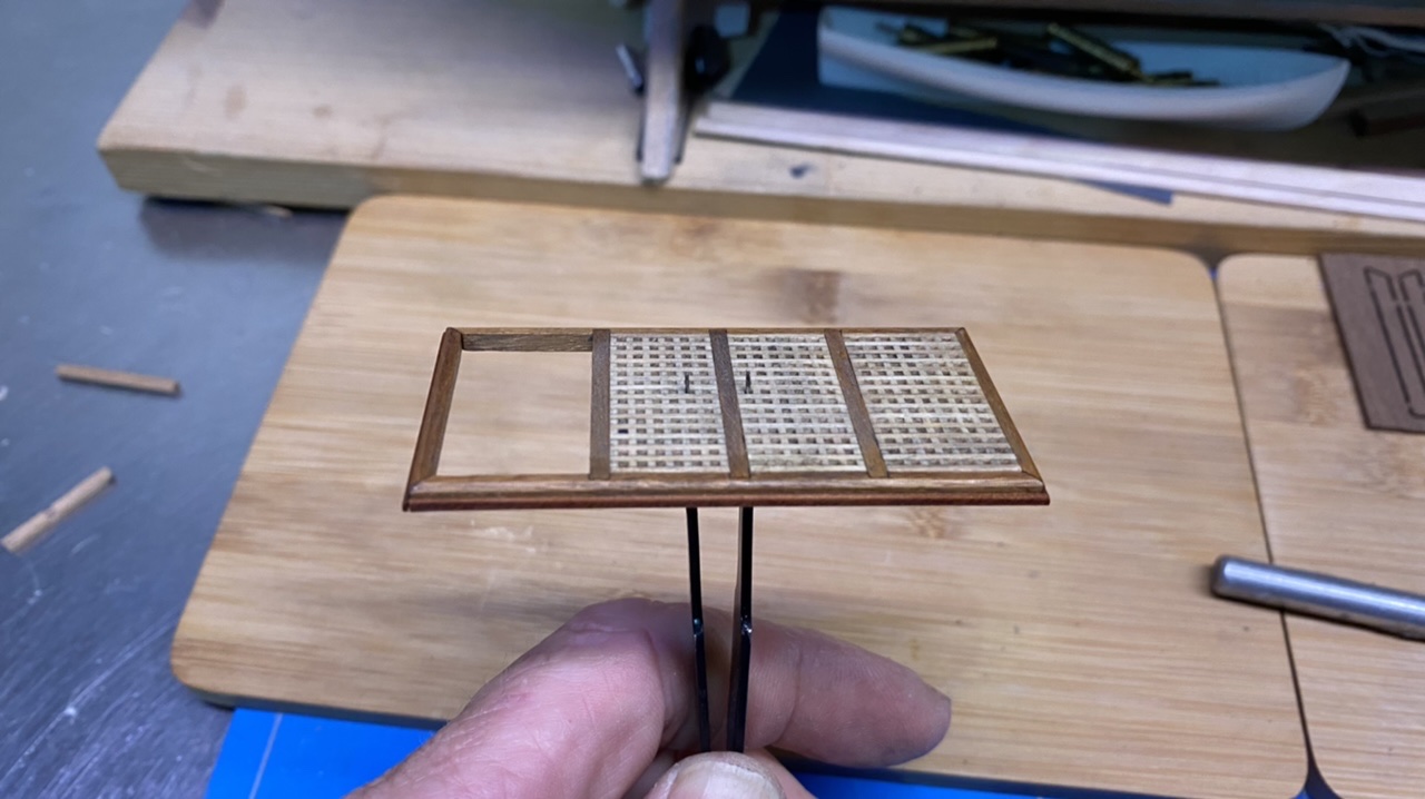

Roosters en trappen klaar. !

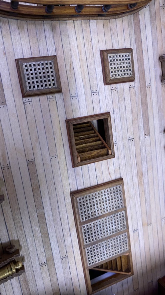

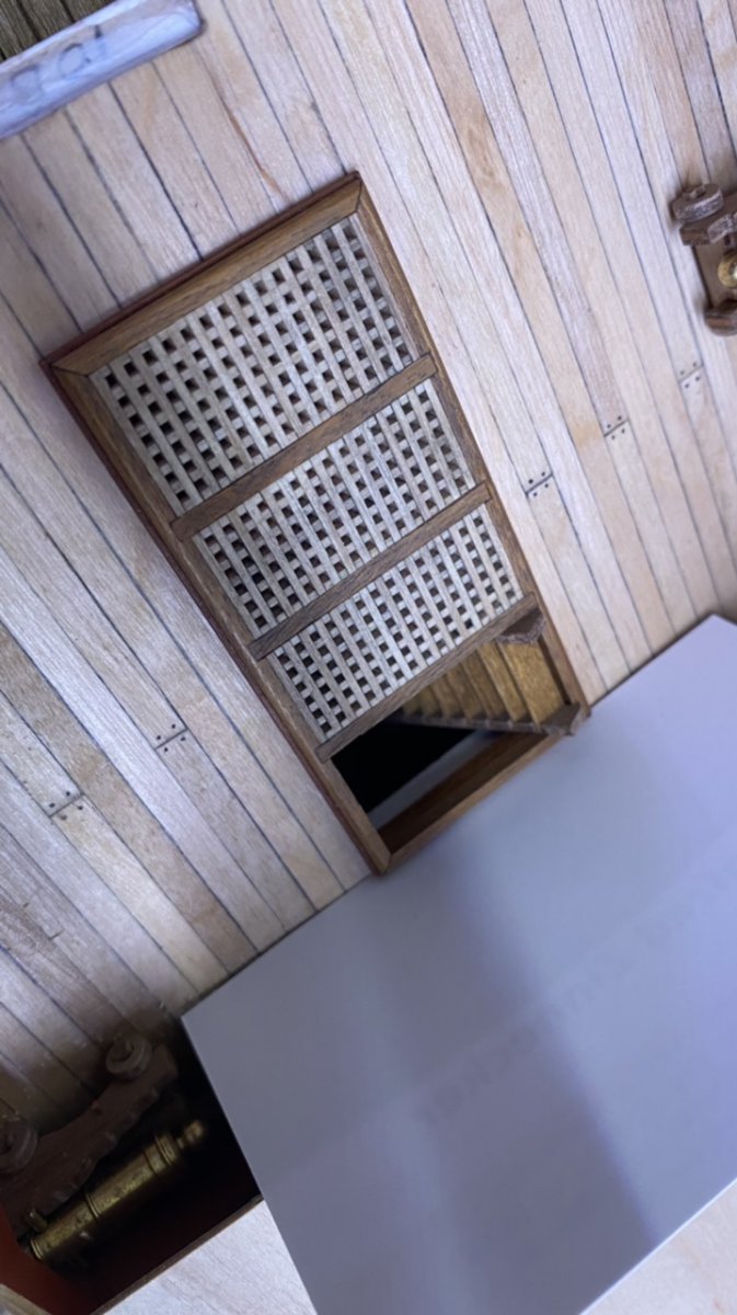

De roosters nog van wat details voorzien (nagels) en de laatste trap gemaakt, rest nog de reling bij de trap neergang, maar deze zal ik later maken, ivm kans op beschadiging bij het plaatsen van het geschut.
Rest nog een betting en dan zijn alle dek attributen voor dit dek zover klaar.
zodat ik kan beginnen met het getoonde geschut.

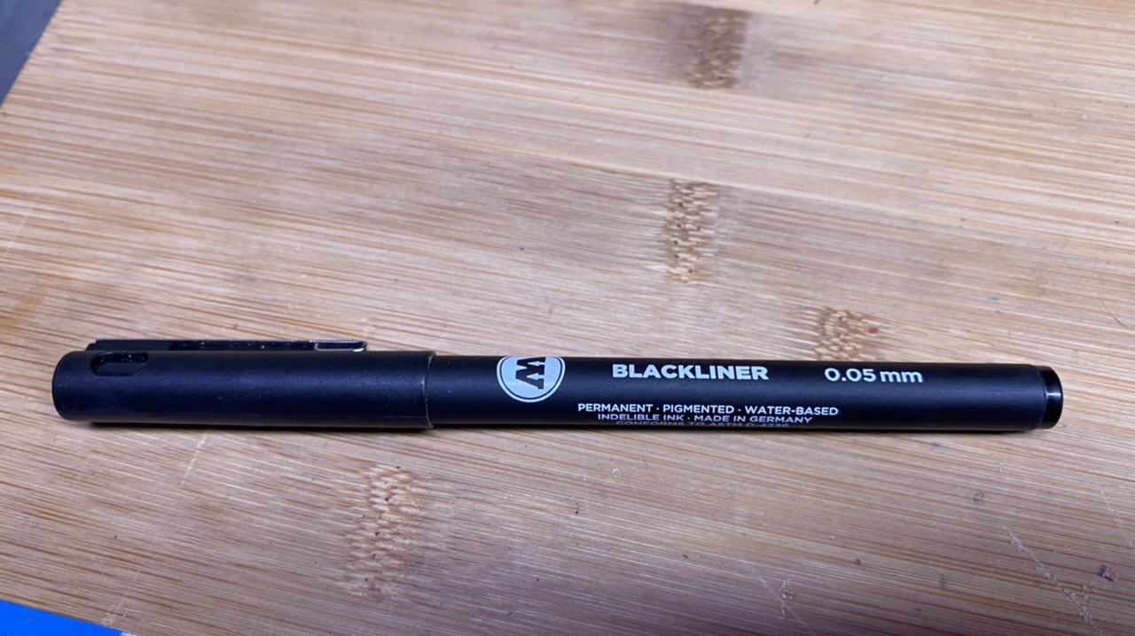

Met een 0.05 mm zwarte inkt stift.
Eerst voorzichtig de puntjes maken, eventjes goed laten drogen, daarna met een gebruikt korrel 800 schuurpapier voorzichtig opschuren, daarna fixeren met een schilderij vernis, eventjes laten drogen daarna licht opwrijven en klaar !!.

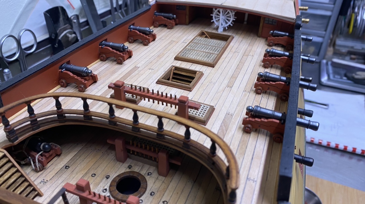

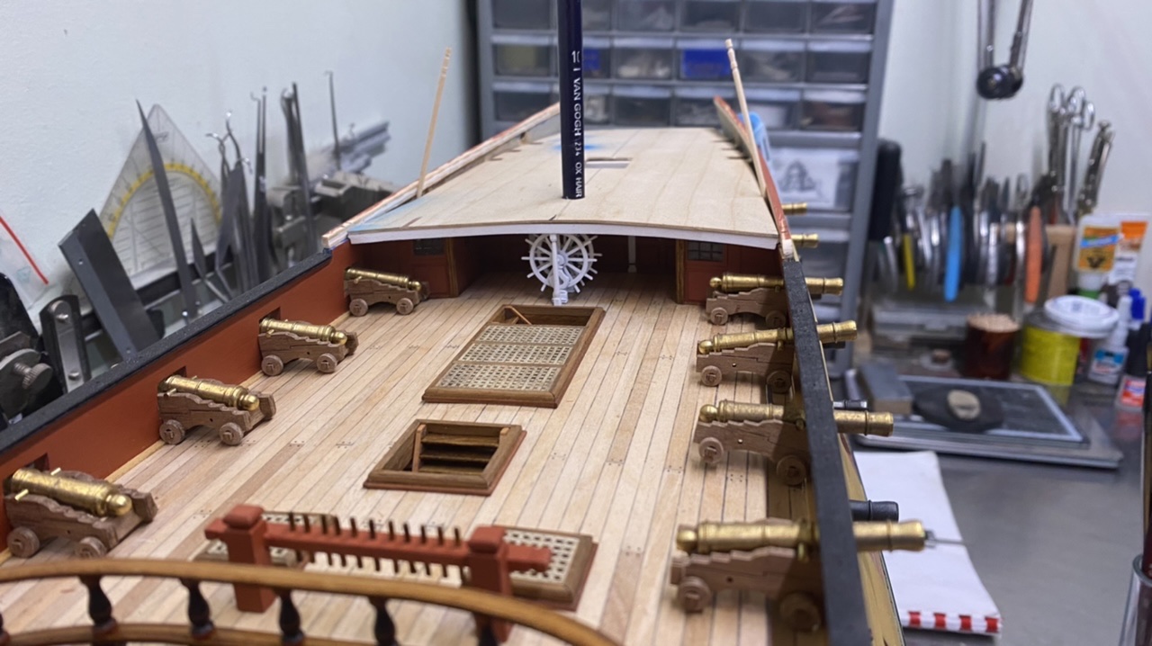

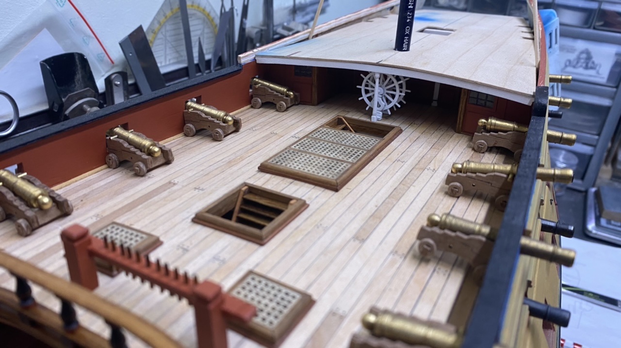

aangezien er volgens de bouw beschrijving geen dragers en steun behoort te worden gemaakt/geplaatst onder de zgn “poop deck” campagne deck, heb ik besloten het toch maar wel te maken. Bij tijdgenoten van de Agamemnon zie je het wel en het lijkt mij ook vrij logisch dat het ook zo is geweest.
Heb dus naar eigen interpretatie het volgende gemaakt, is verder allemaal nog in basis opzet, maar het geeft vast een beetje een impressie.
Het dek zal verder nog moeten worden beplankt en alles staat verder nog los.
Mooie oplossing hoor, het is zonder die steunen ook wel een hele overspanning voor een dekje, zeker als ze een keer in zwaar weer vaart :):)

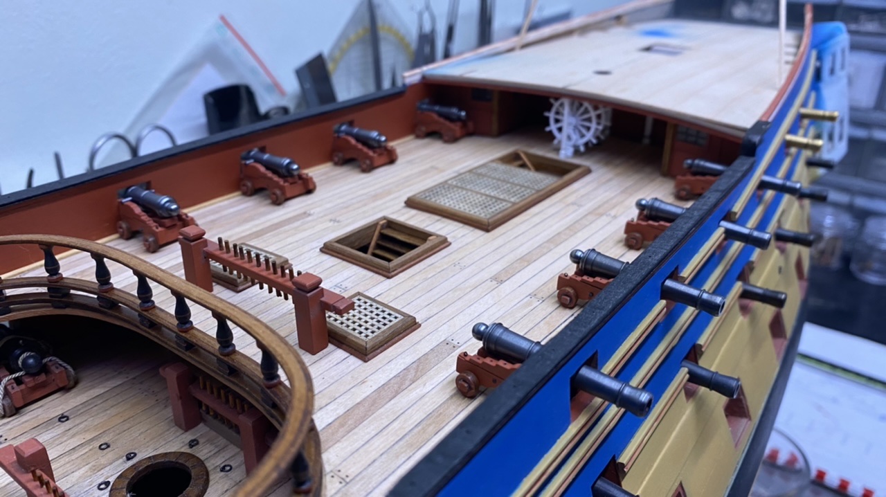

netjes:yes:
Interessante bezaansmast Boris....:D
Die pilaren zijn een mooie toevoeging en vallen haast niet op, toch geven ze wat extra detail. :thumbsup:
