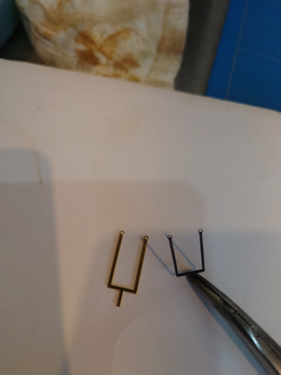

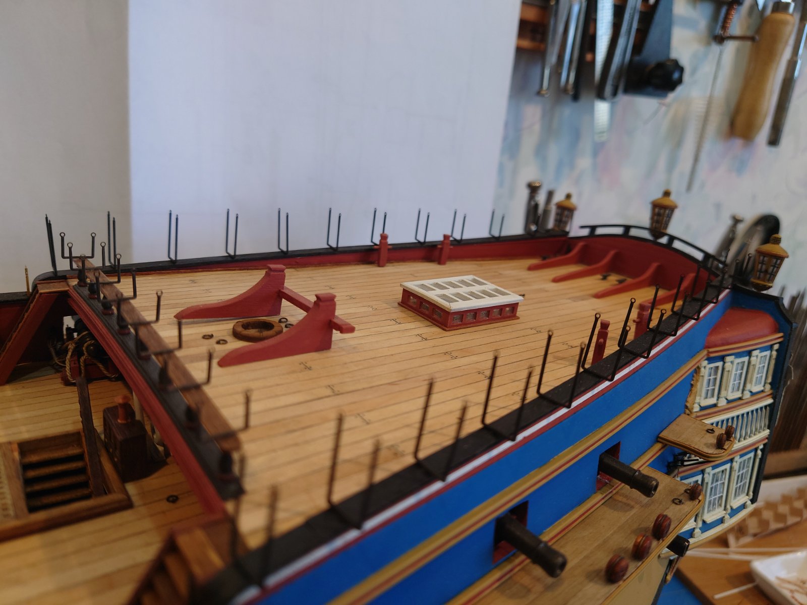

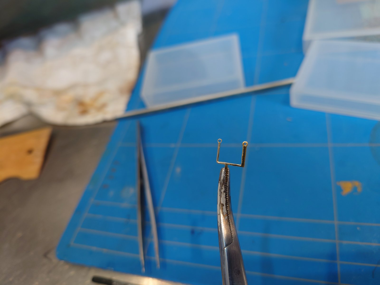

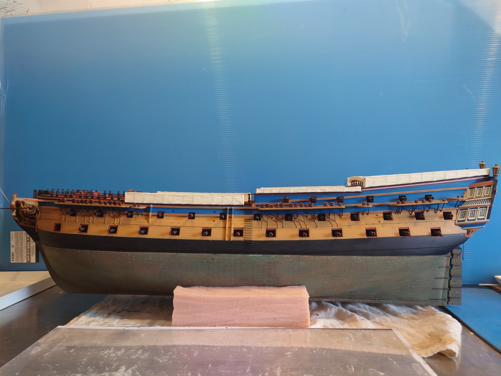

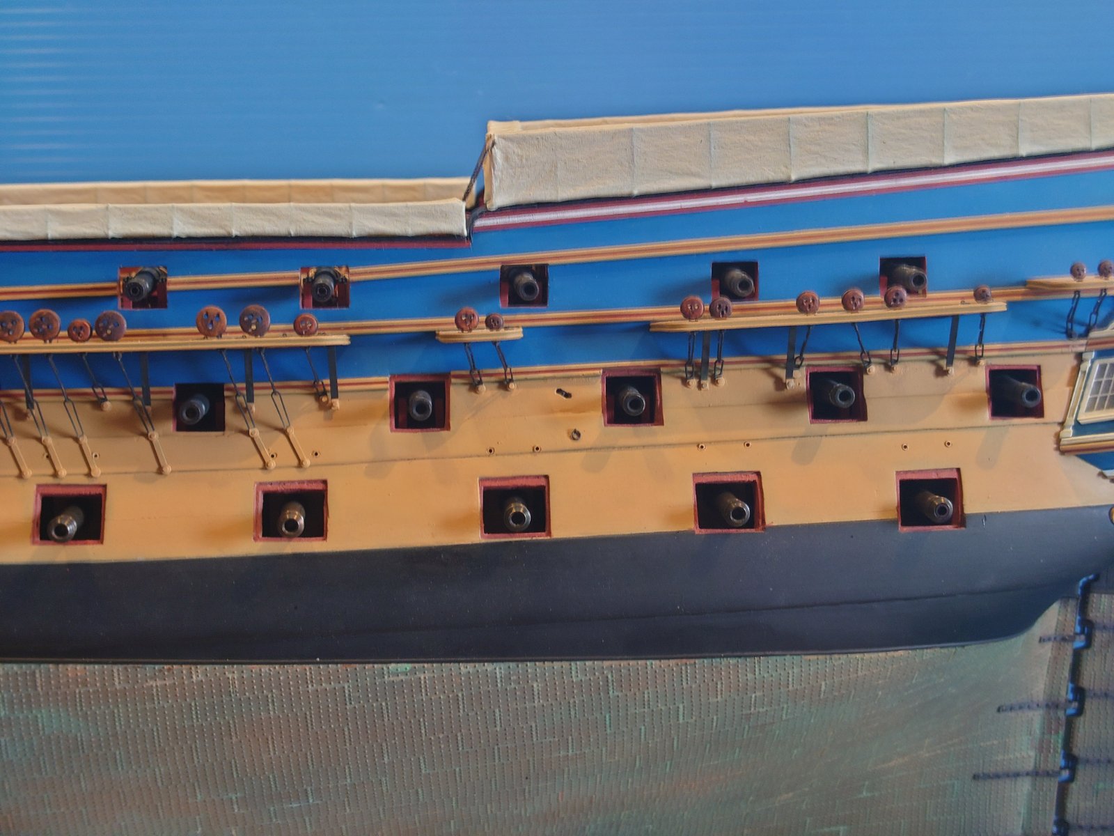

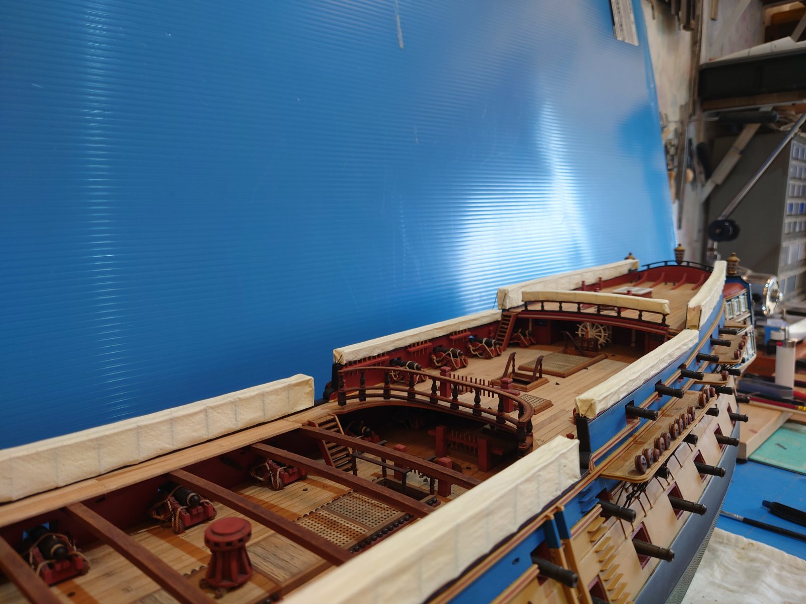

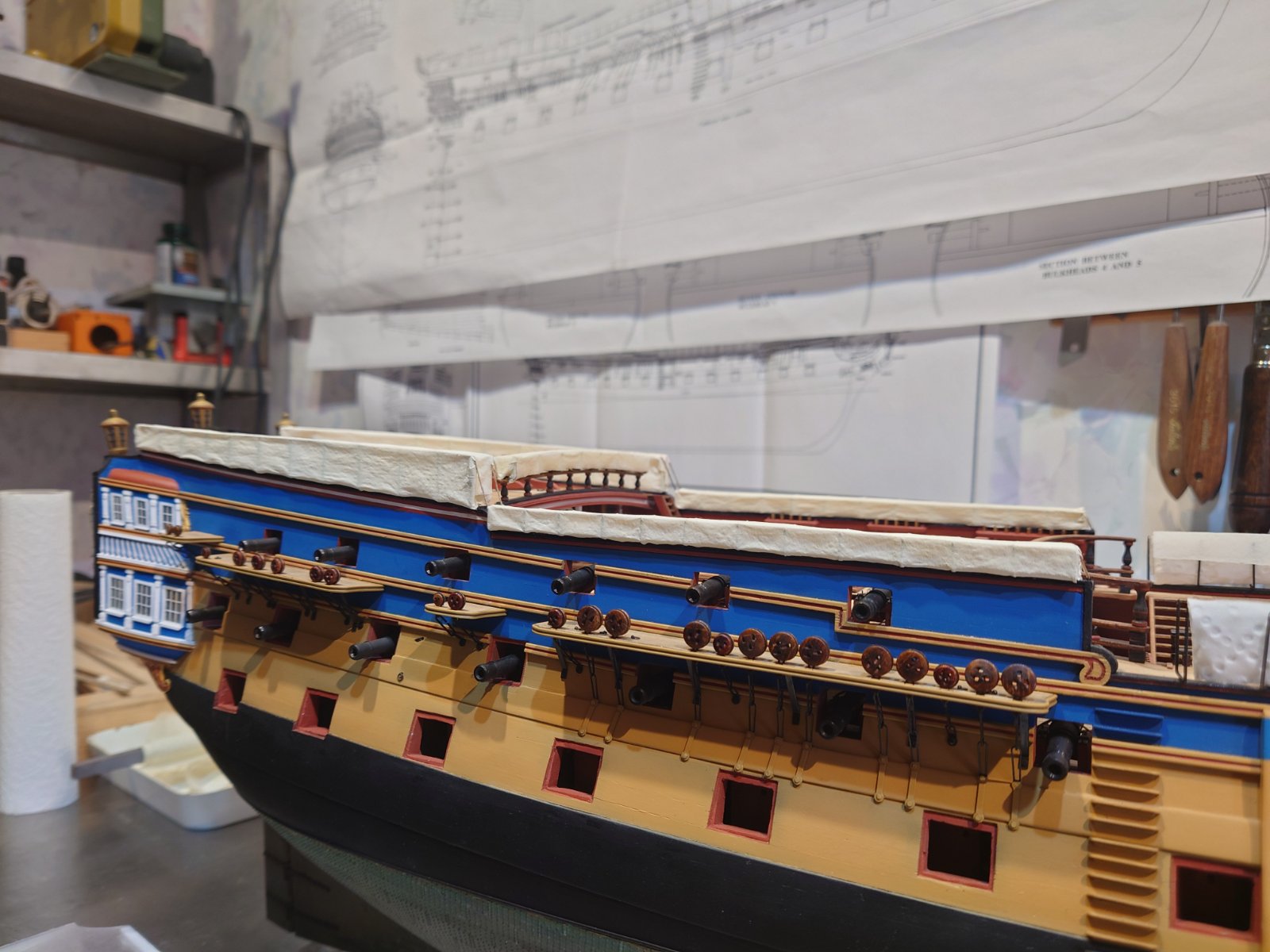

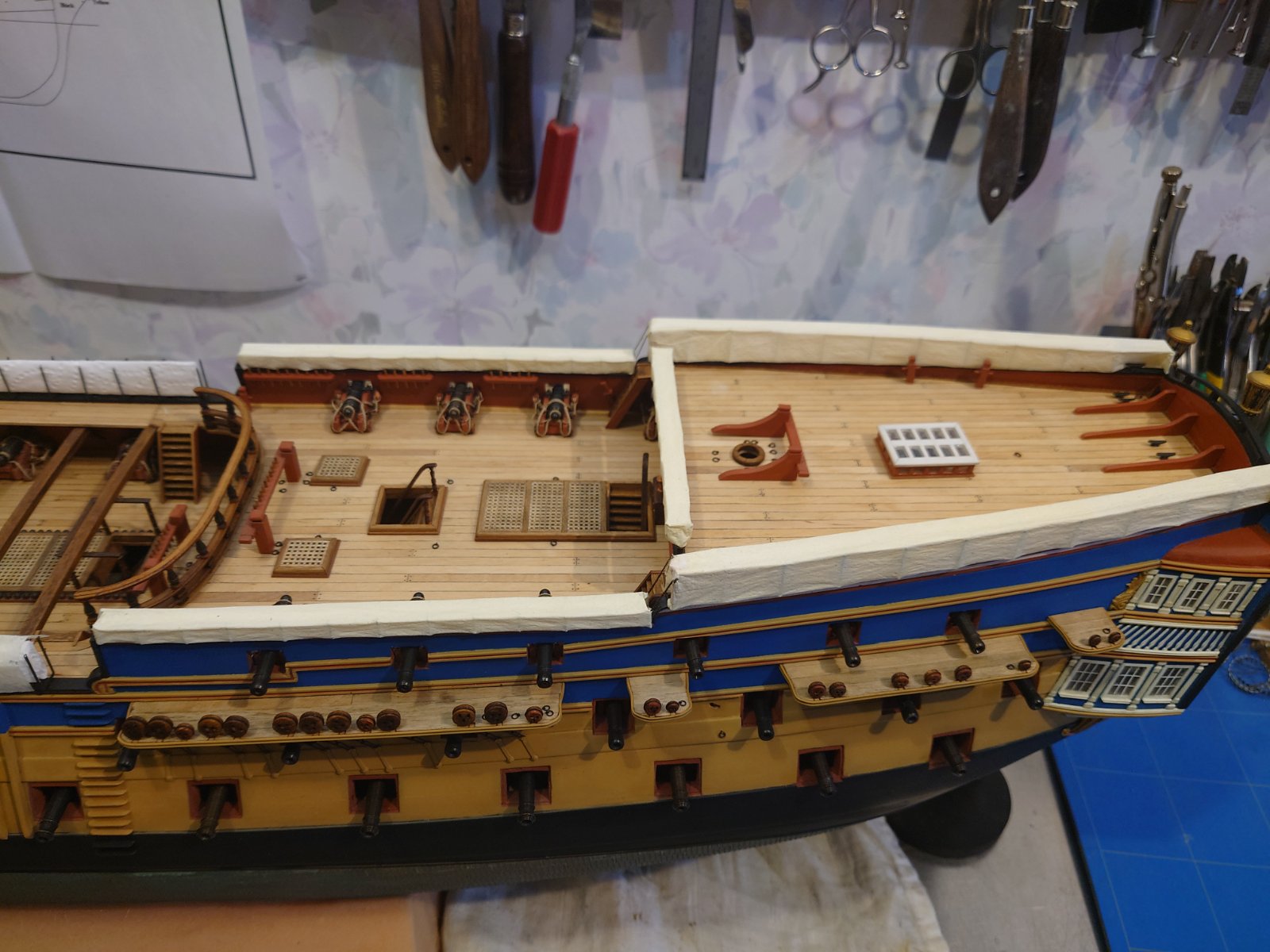

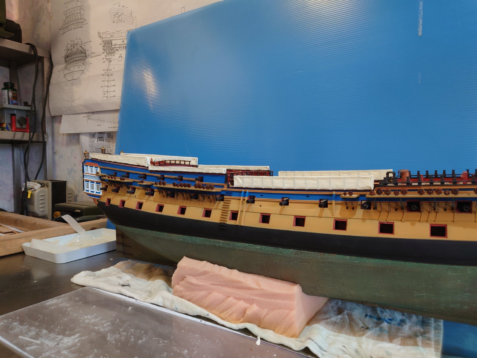

De hammock cranes van het zgn poopdek zijn klaar.
Op naar het volgende dek..

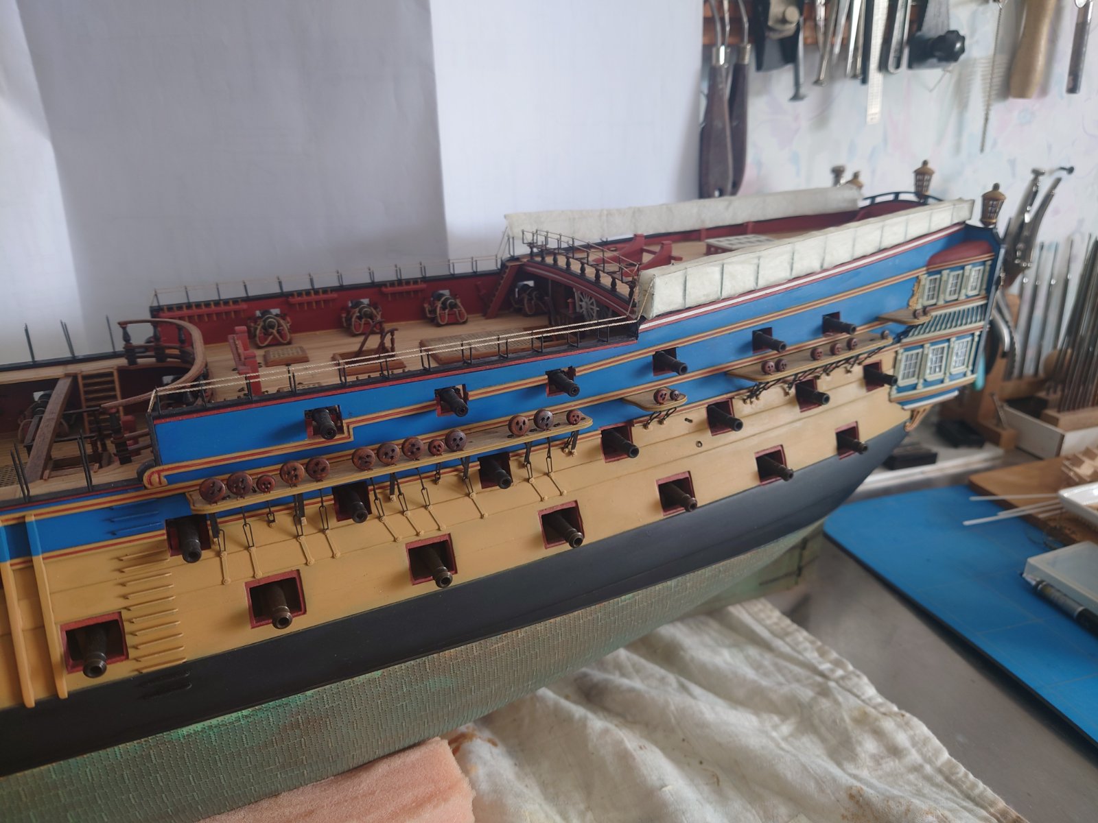

De hammock cranes zijn zover klaar en geplaatst.

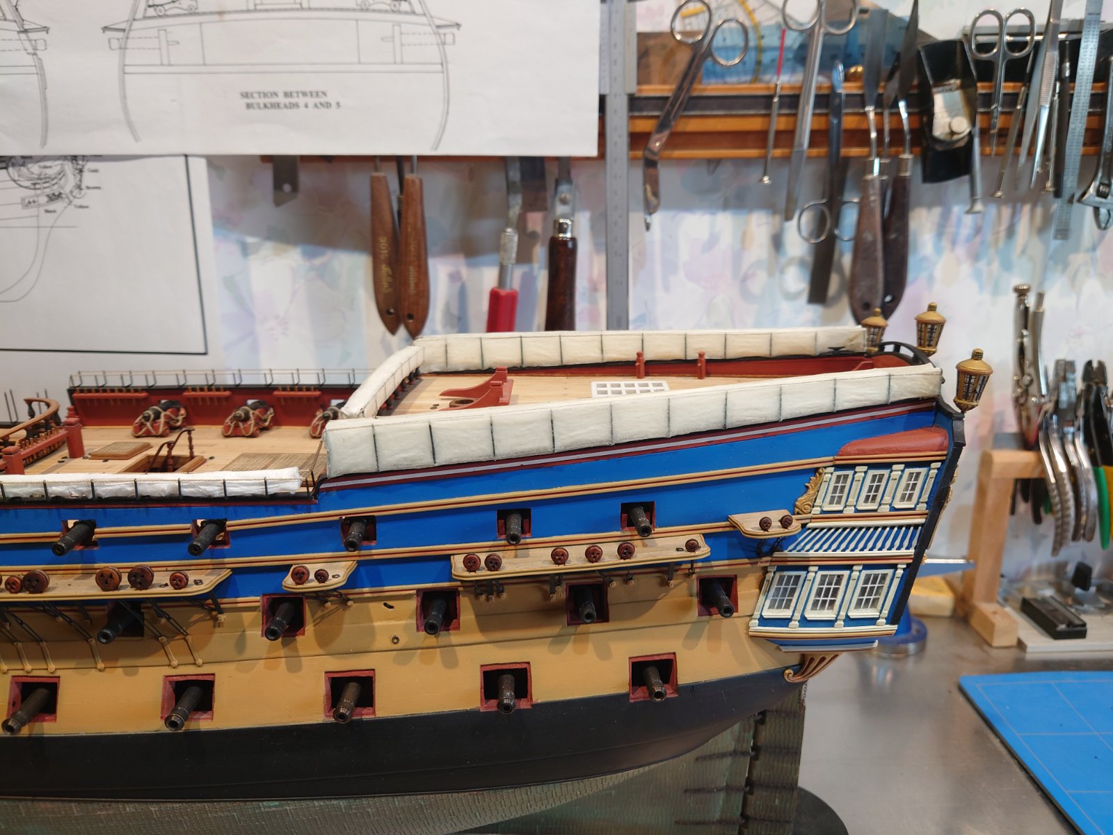

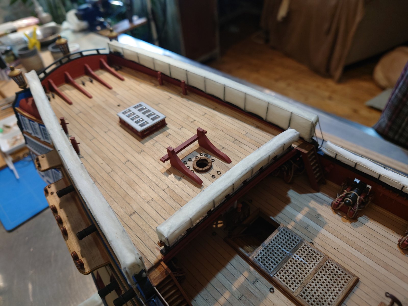

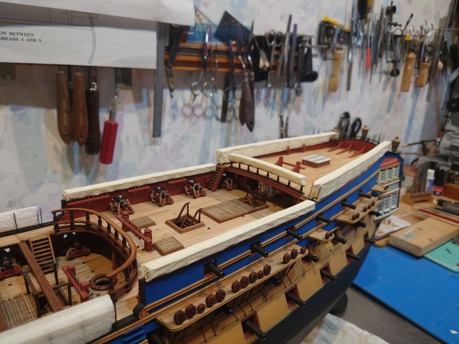

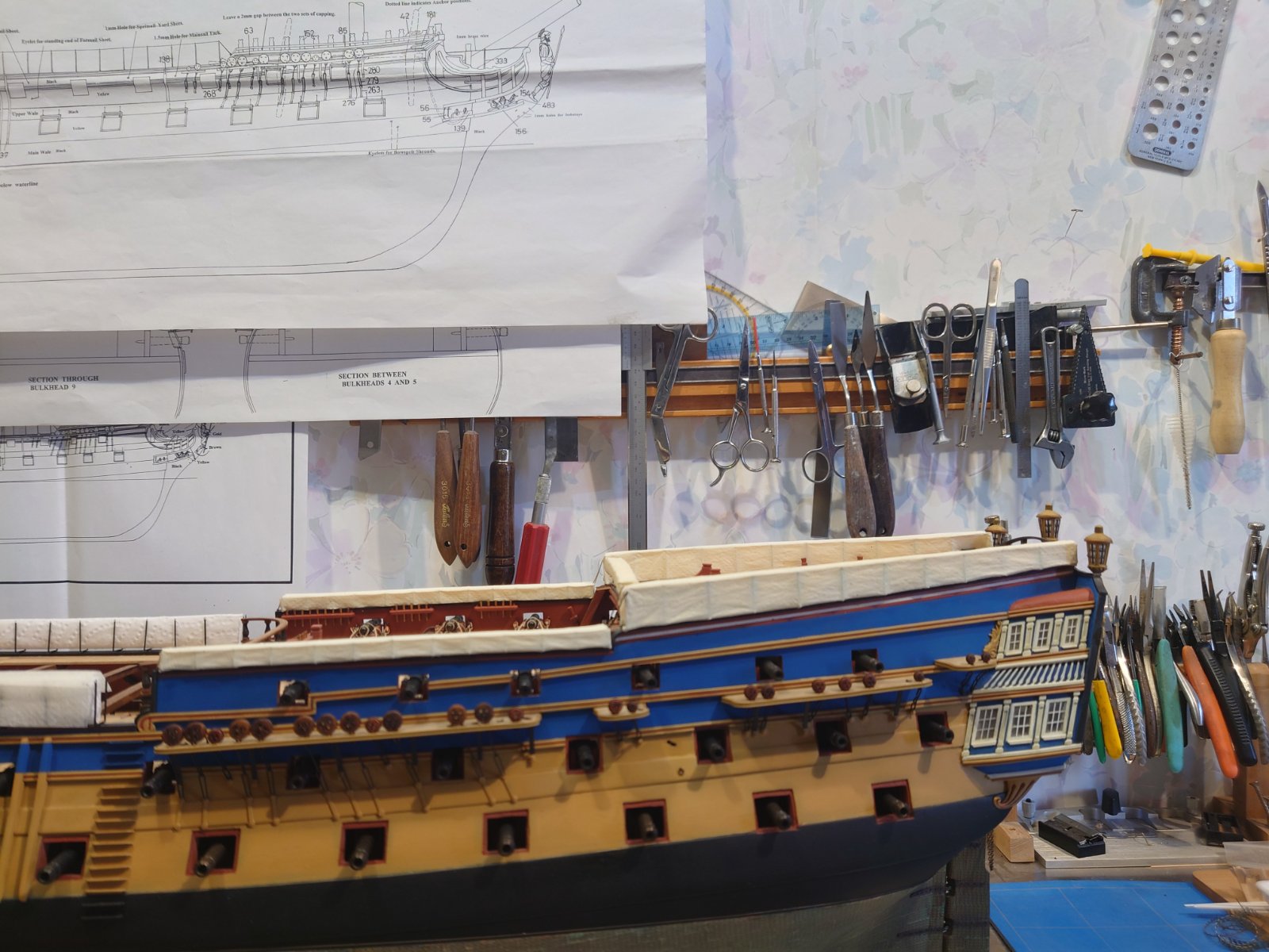

Aangezien ik een beetje in dubbio zat of ik nou netten en daar vervolgens de hangmatten in moet gaan plaatsen, kan me hier niet zozeer in vinden, omdat ik het een onrustig beeld vind geven.
Zo had ik in mijn zoektocht naar de kleuren van mijn model ooit eens een afbeelding gevonden van de HMS Cumberland geschilderd door een Duitse zeeschilder. Waarbij er doek/kleed (geef het beestje een naam) wordt gebruikt, dit maakt in mijn ogen meer zin dan de netten en hangmatten in praktisch gebruik tijdens strijd.
Dus er maar voor gekozen kleden te plaatsen.

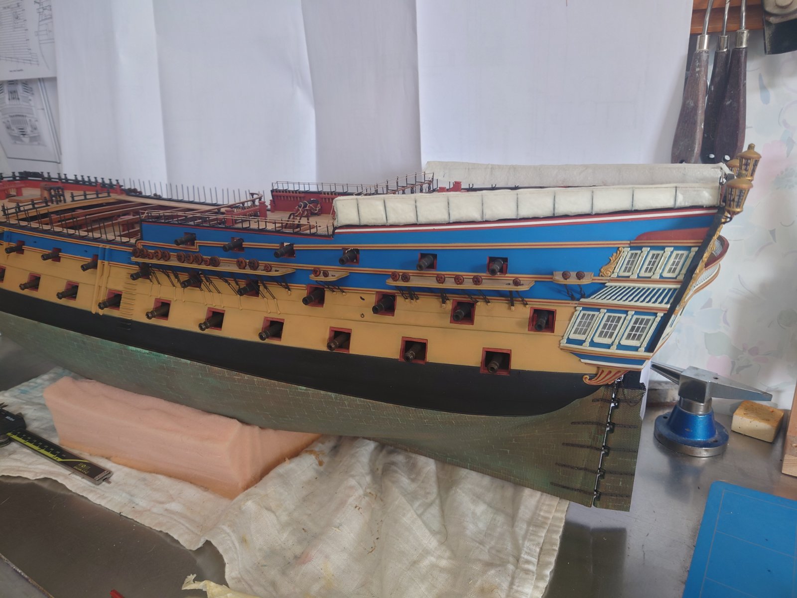

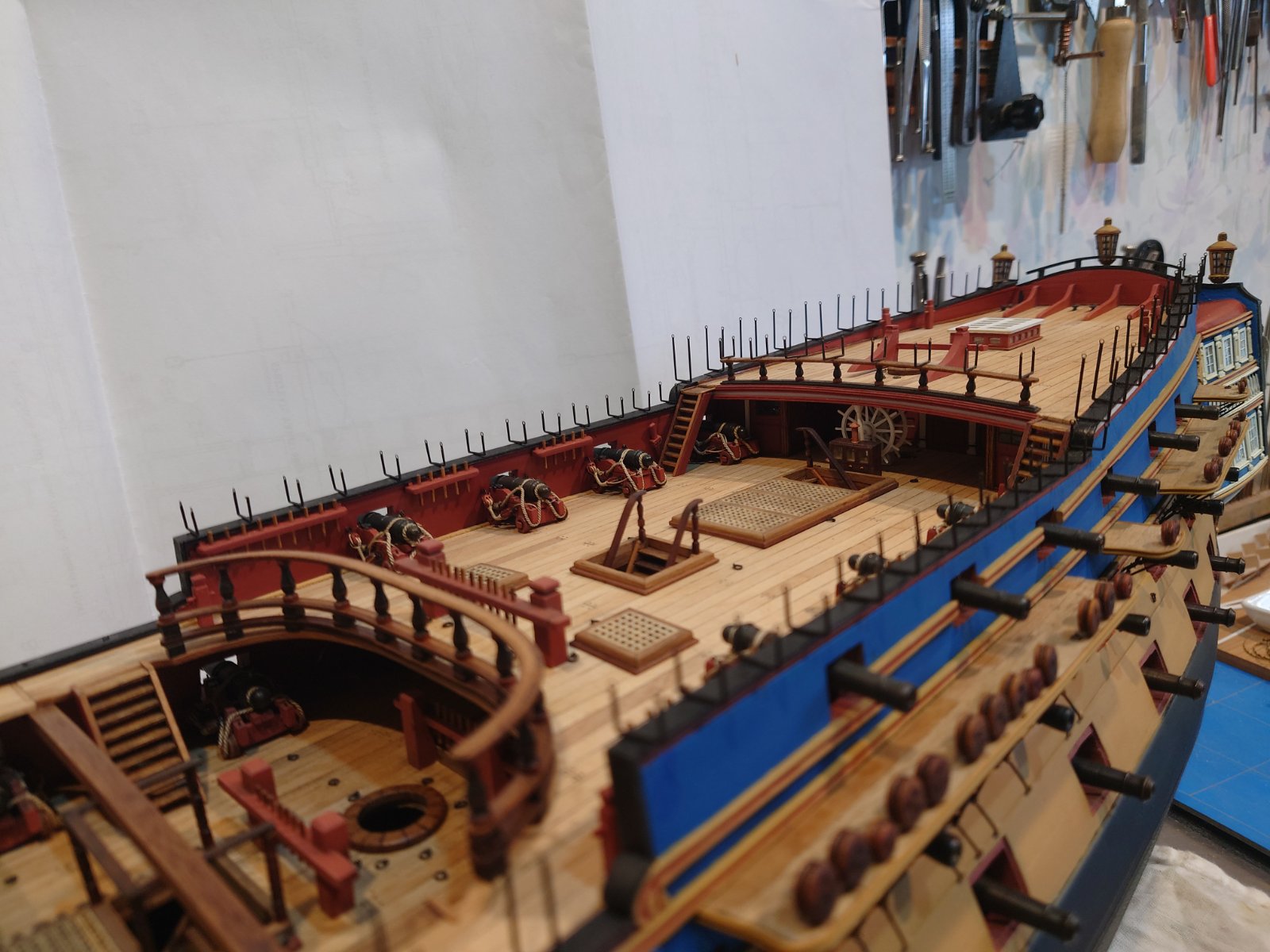

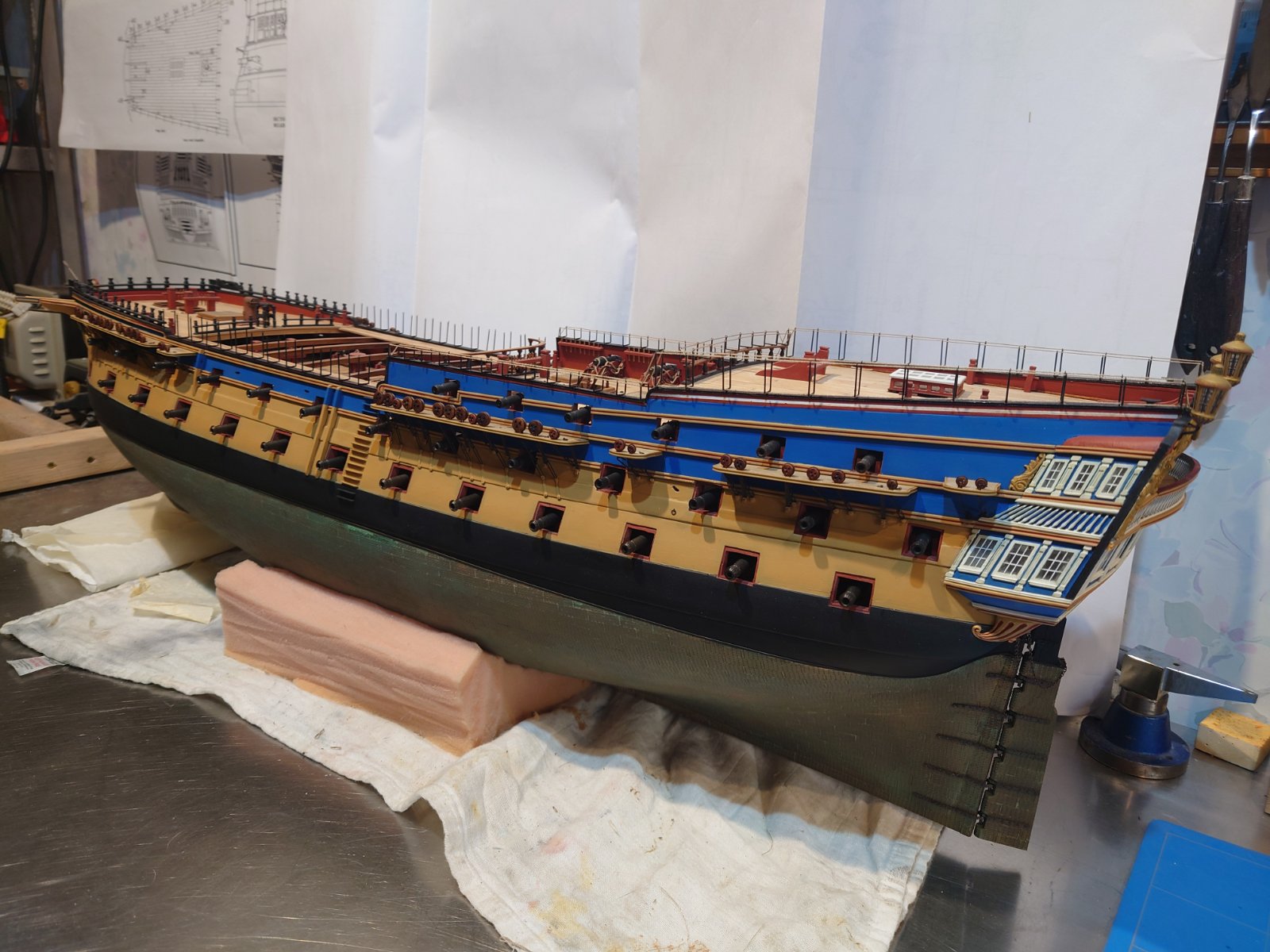

Onderstaande fotos geven een beetje een beeld, het is allemaal nog in basis opzet. Moet qua kleur nog worden bijgewerkt.

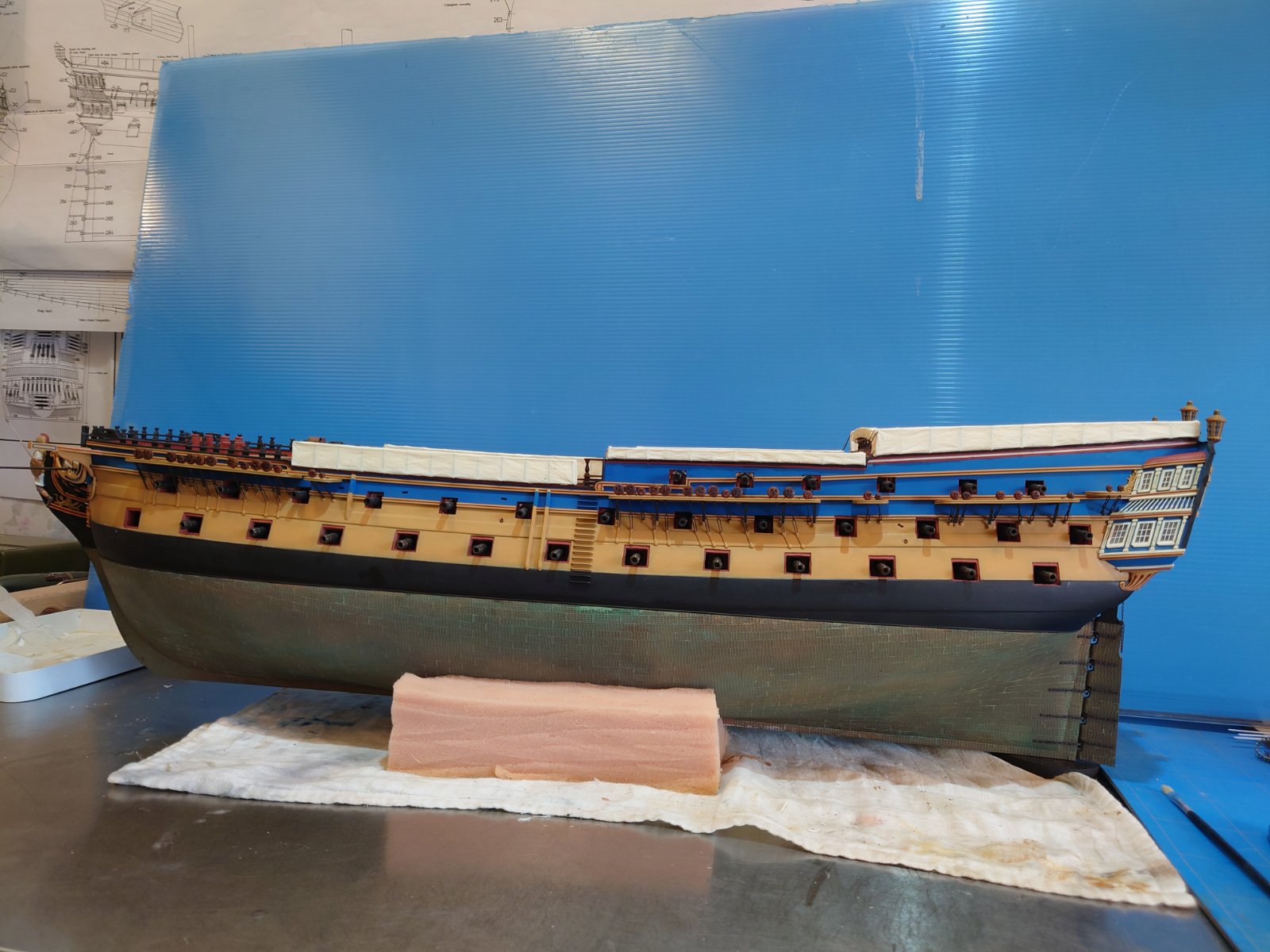

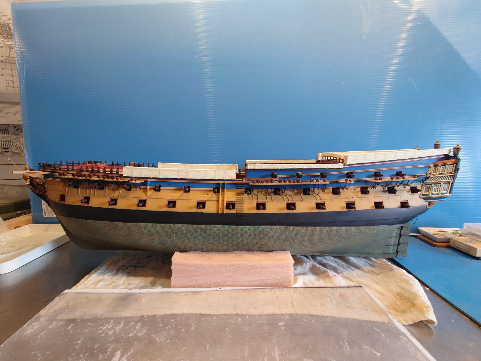

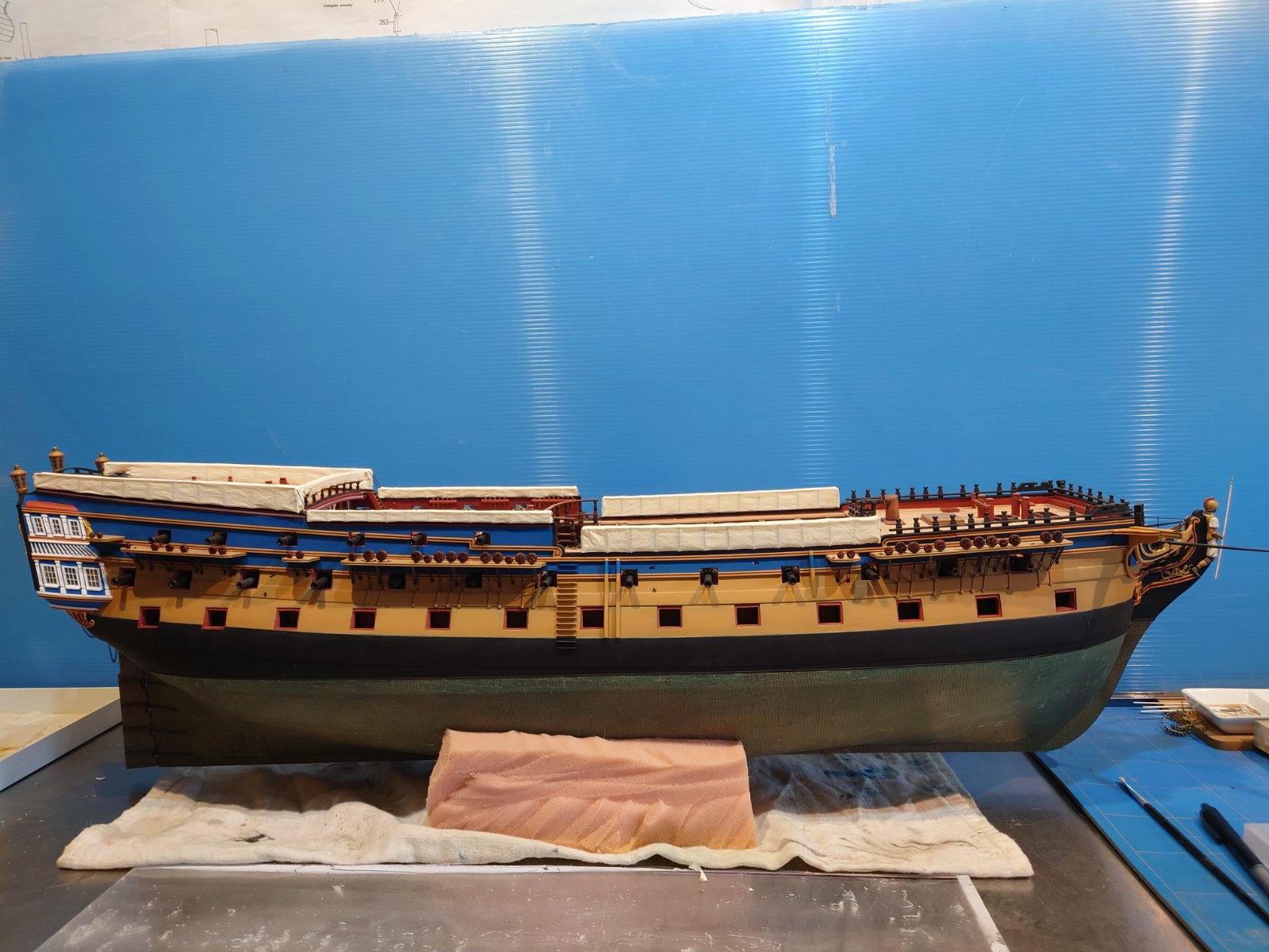

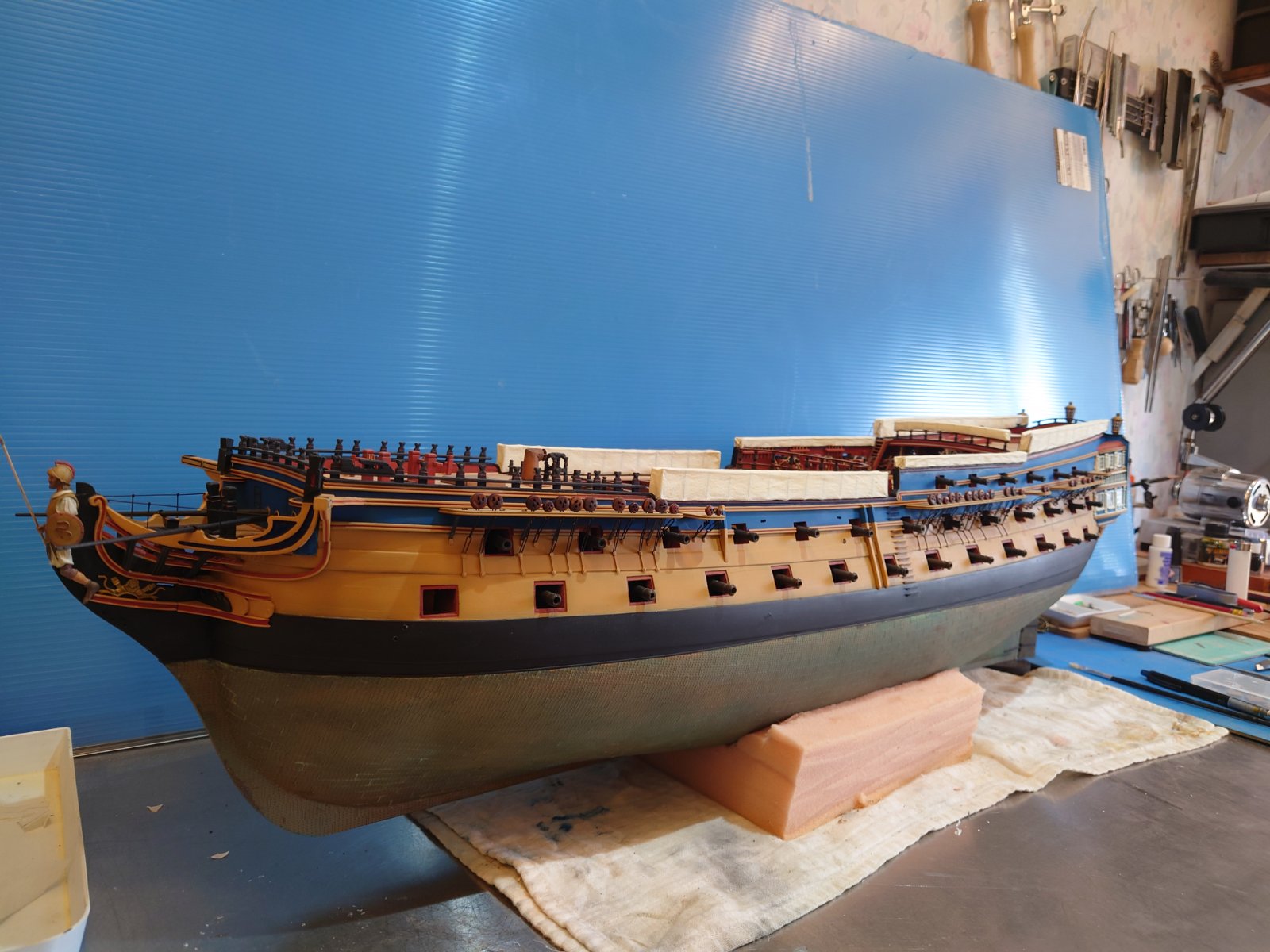

Weer een stukje verder, heb de rest van de kleden gemaakt en geplaatst, en naar nog een beetje retoucheren, vind ik het voor nu wel naar behoren. Misschien later nog eens een beetje pigment, maar laat nu eerst het verf en lijm settelen.
Nu verder met het maken en plaatsen van details voor de romp, en dan komen zo langzamerhand de masten aan de beurt om te worden gemaakt, maar dat is een later hoofdstuk, eerst de romp verder afmaken.

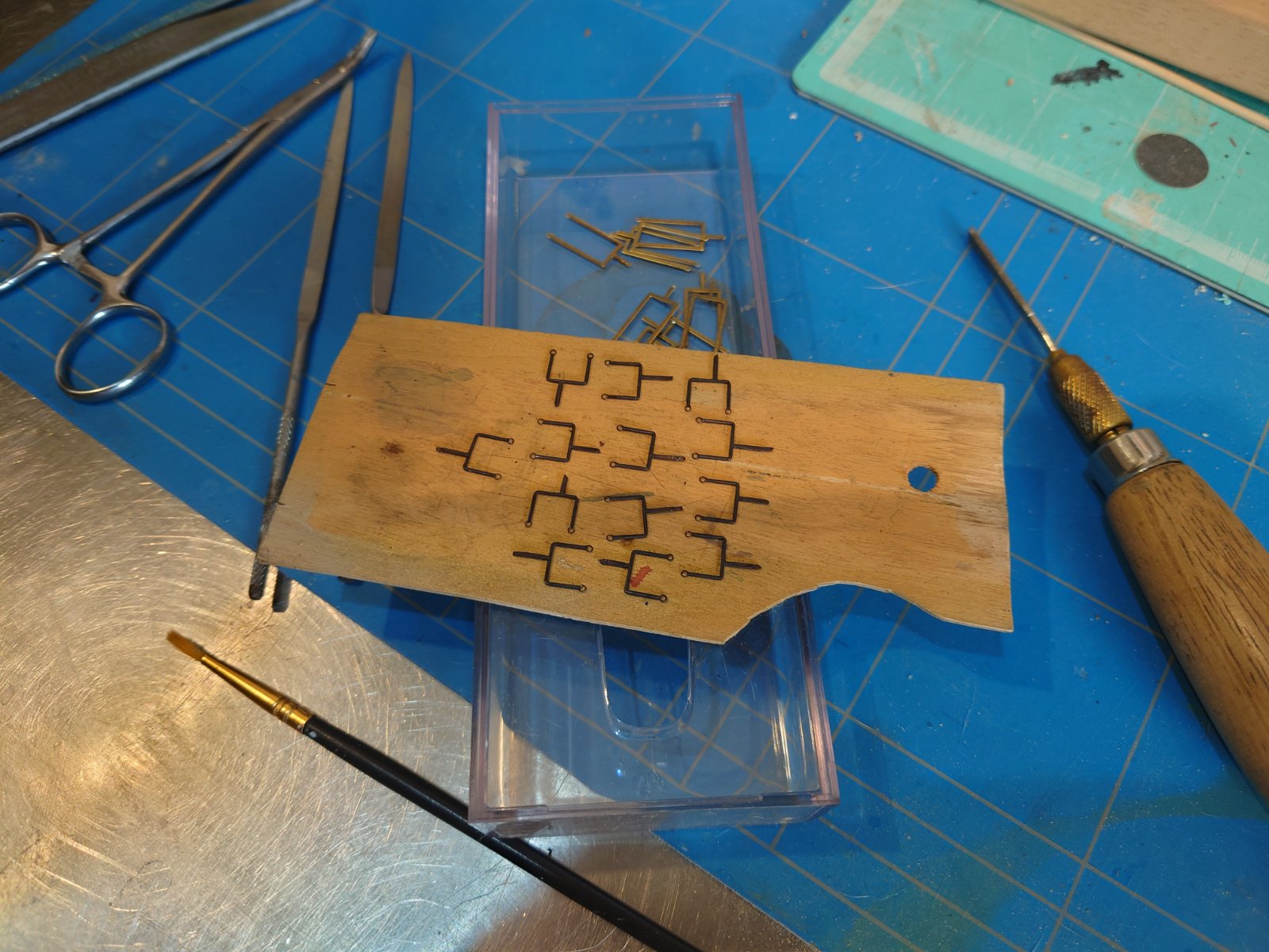

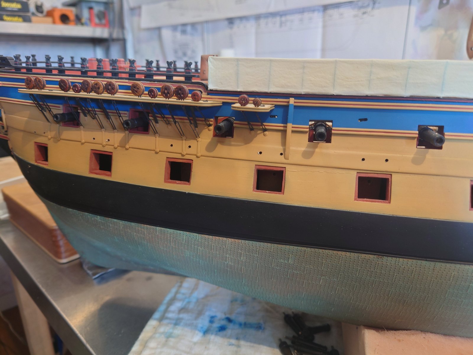

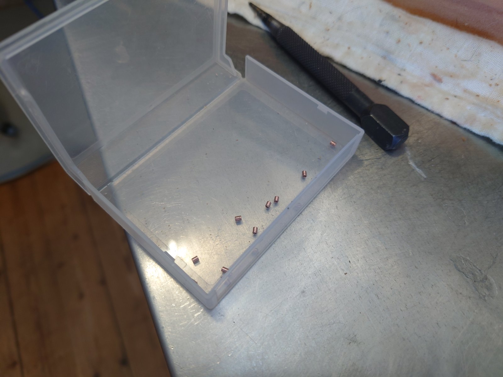

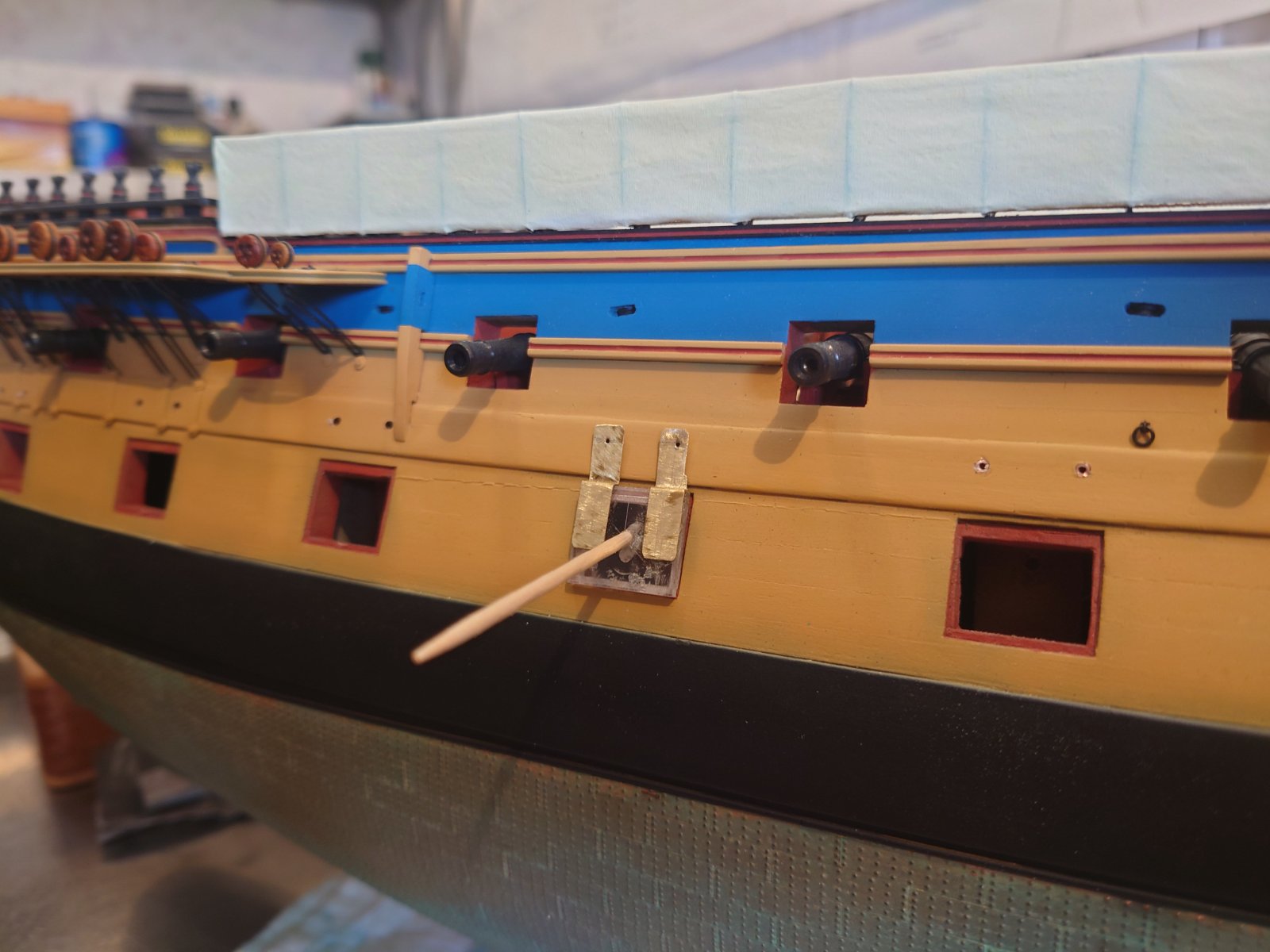

Aangezien zo langzamerhand de geschutspoorten aan de beurt zijn om de luiken te plaatsen, maar vast begonnen met het maken van de doorvoeren van de ophaal tallies voor de luiken van de onderste geschutspoorten. Aangezien ik er niet voor voel om "gewoon" maar gaatjes in de romp te boren, en daar het touw door naar binnen te voeren,
Zo heb ik dus capillaire leiding gebruikt, welke ik qua diameter redelijk schaal technisch in de buurt vind komen, deze in kleine stukjes gezaagd, en deze vervolgens geplaatst.
Voor het boren van de gaatjes heb ik een malletje gemaakt, zodat de gaatjes allemaal uniform uitkomen.

Aangezien zo langzamerhand de geschutspoorten aan de beurt zijn om de luiken te plaatsen, maar vast begonnen met het maken van de doorvoeren van de ophaal tallies voor de luiken onderste geschutspoorten. Aangezien ik er niet voor voel om "gewoon" maar gaatjes in de romp te boren, en daar het touw door naar binnen te voeren,

Netjes en strak uitgewerkt, Boris.
Gr. Peter
