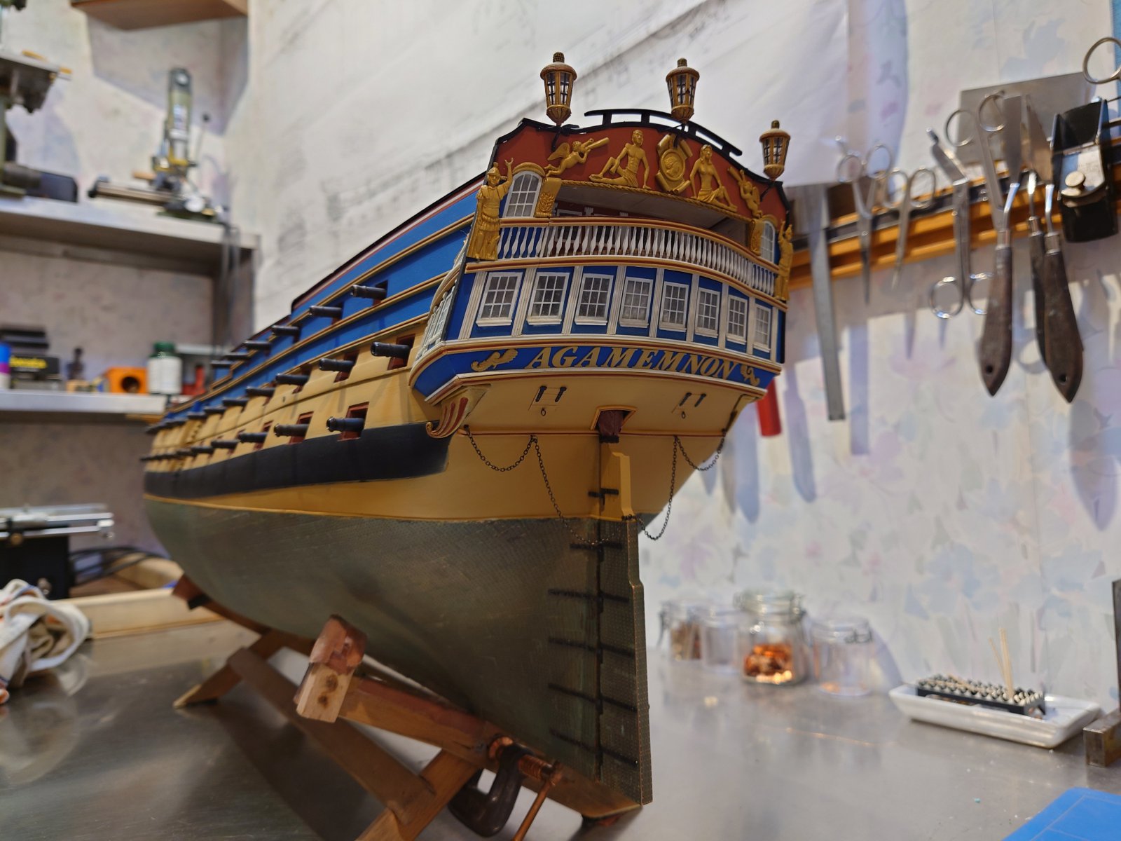

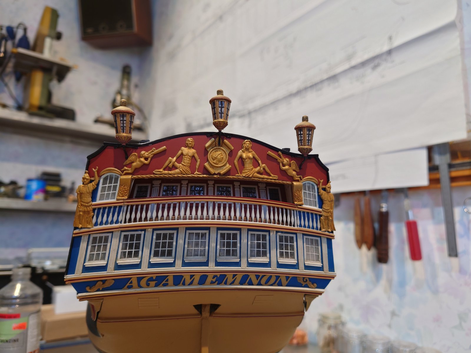

Weer een stukje verder.

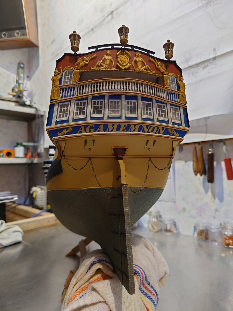

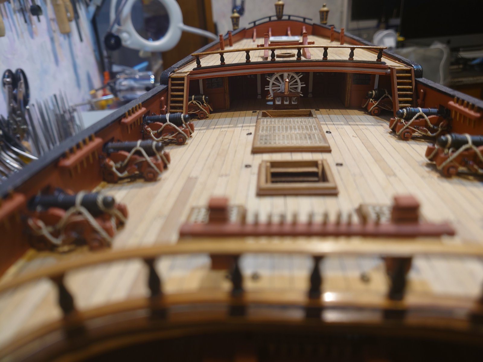

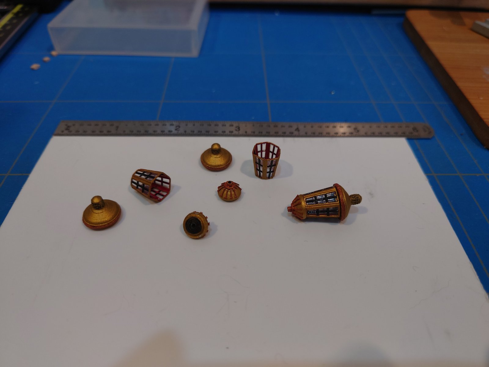

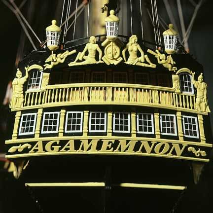

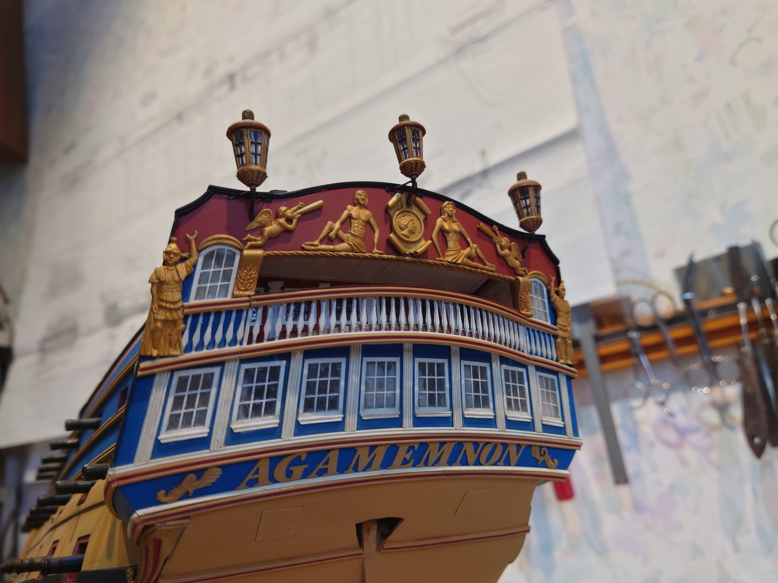

Lantarens verder afgewerkt, en denk tevens dat de spiegel min of meer gereed is, wil verder nog een reling plaatsen achter de lantarens, en denk dat daarmee uiteindelijk de spiegel gereed is.
Is uit eindelijk toch een totaal andere spiegel geworden, als in eerste instantie aangegeven in de bouw beschrijving, tevens een foto bijgevoegd zoals ze volgens de beschrijving had moeten zijn geworden. Zoals eerder geschreven maak ik haar in de pre Nelson kleuren. Dan te bedenken dat de HMS Victory in soort gelijke kleuren geschilderd is geweest.
Bekijk bijlage 608894 Bekijk bijlage 608895 Bekijk bijlage 608896 Bekijk bijlage 608897
Dat is een heel mooi en netjes resultaat, Boris.
Het is een blikvanger.

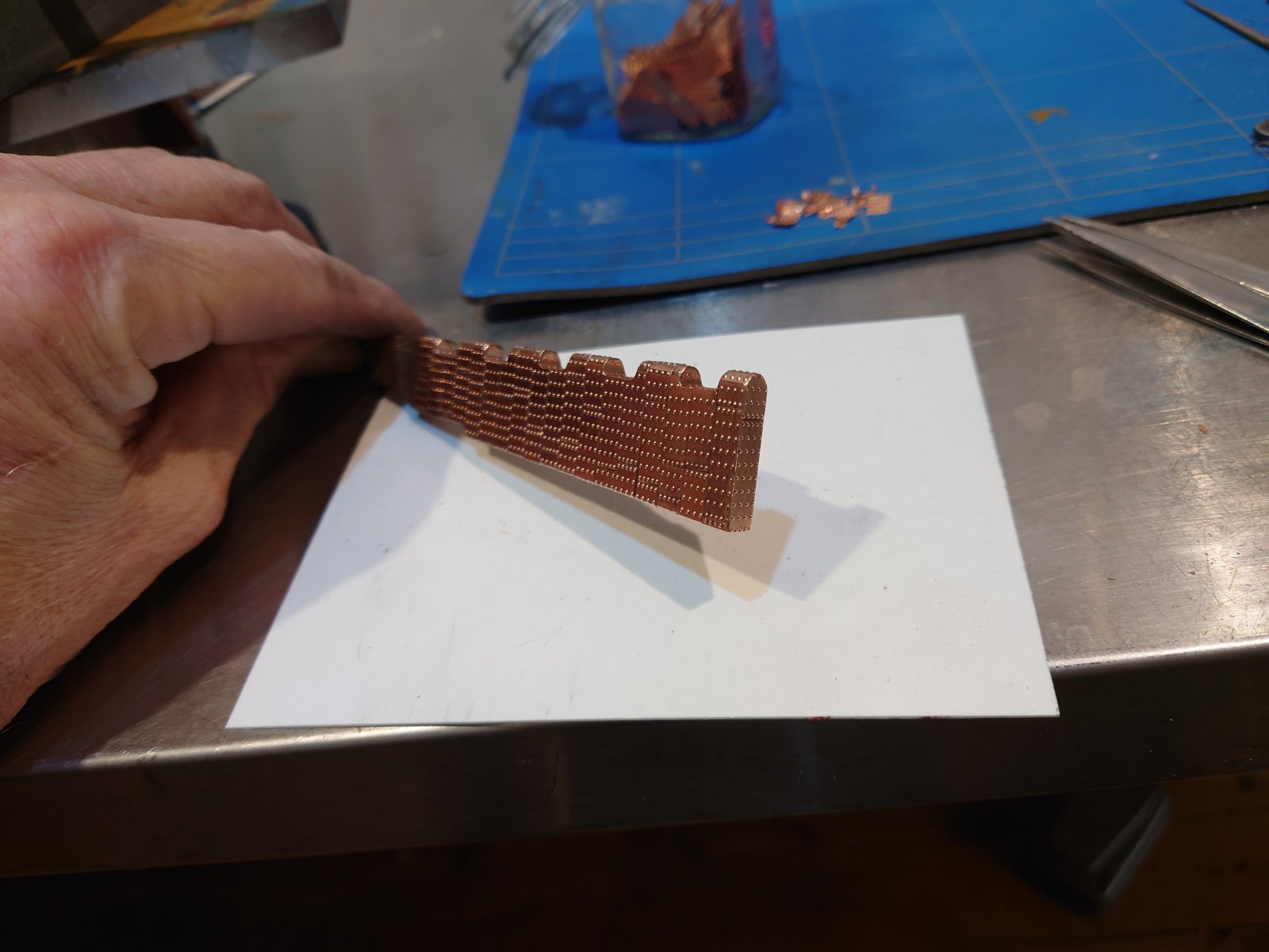

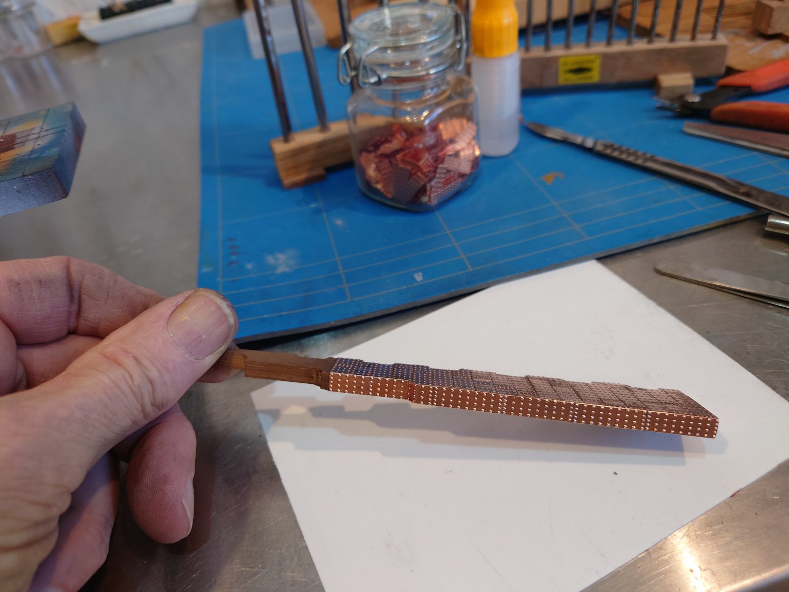

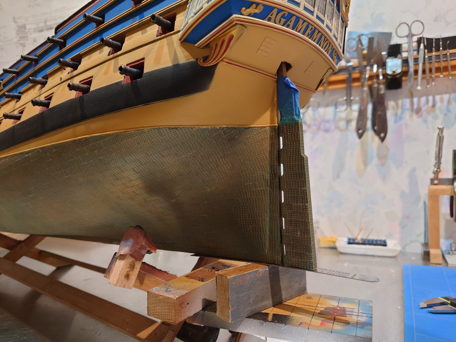

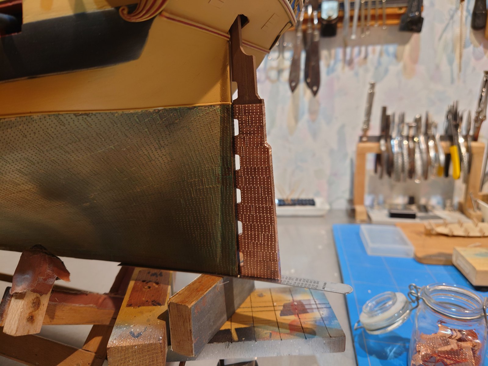

Vandaag begonnen aan een klein projectje, wat ik nog had liggen naar het be-koperen van de romp, het roer
Aangezien de spiegel min of meer klaar is, is het nu zover om het roer te bekleden met koper plaatjes.
Moet wel zeggen dat ik de romp redelijk makkelijk vond destijds om te bekleden, maar het roer vergt toch wel iets meer werk.
Onderstaand een aantal fotos van de stand van zaken tot nu toe.

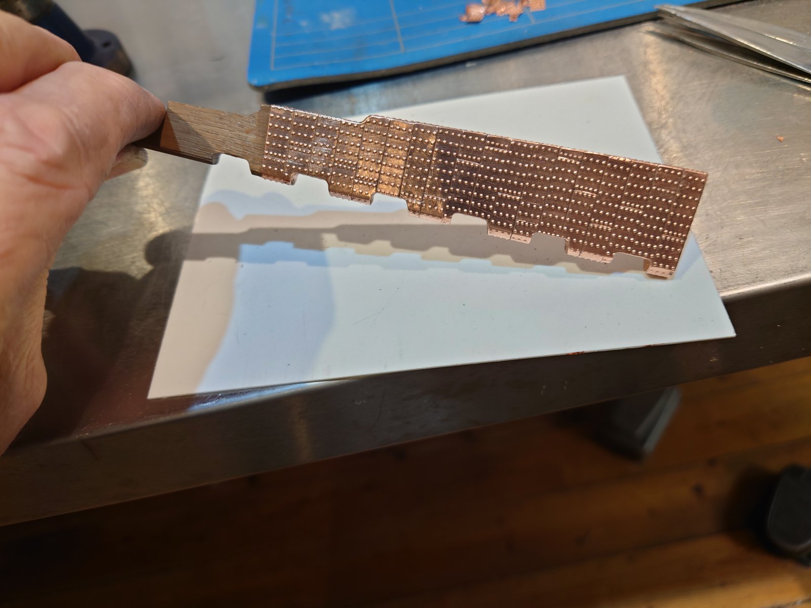

Allen wederom bedankt voor het kijken, liken en reageren.

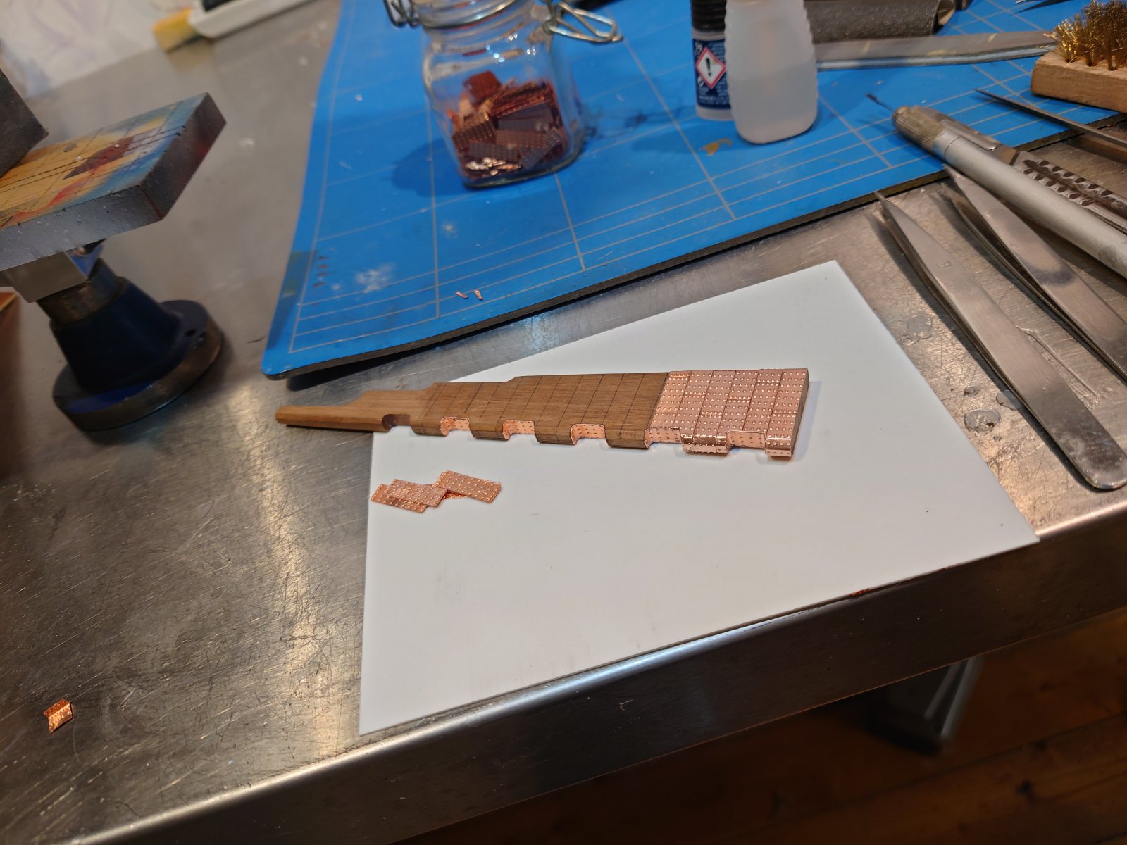

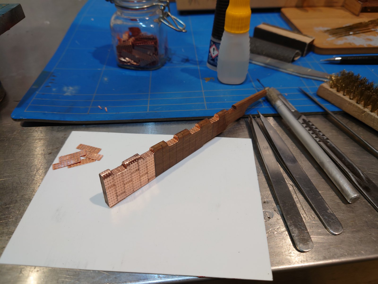

Naar een middagje freubelen met koper plaatjes, is het roer eindelijk klaar, was op zich nog wel een dingetje, maar dit was eigenlijk het einde van de grote koper plaatjes puzzel (romp en roer)
Zal het roer nog moeten, behandelen om de juiste kleur te krijgen als de rest van de romp, en daarna voorzien van en kleurtje, waarna ik kan beginnen met de ophanging van het roer, maar dat zal een ander hoofdstuk zijn.
Onder een aantal fotos voor de impressie.

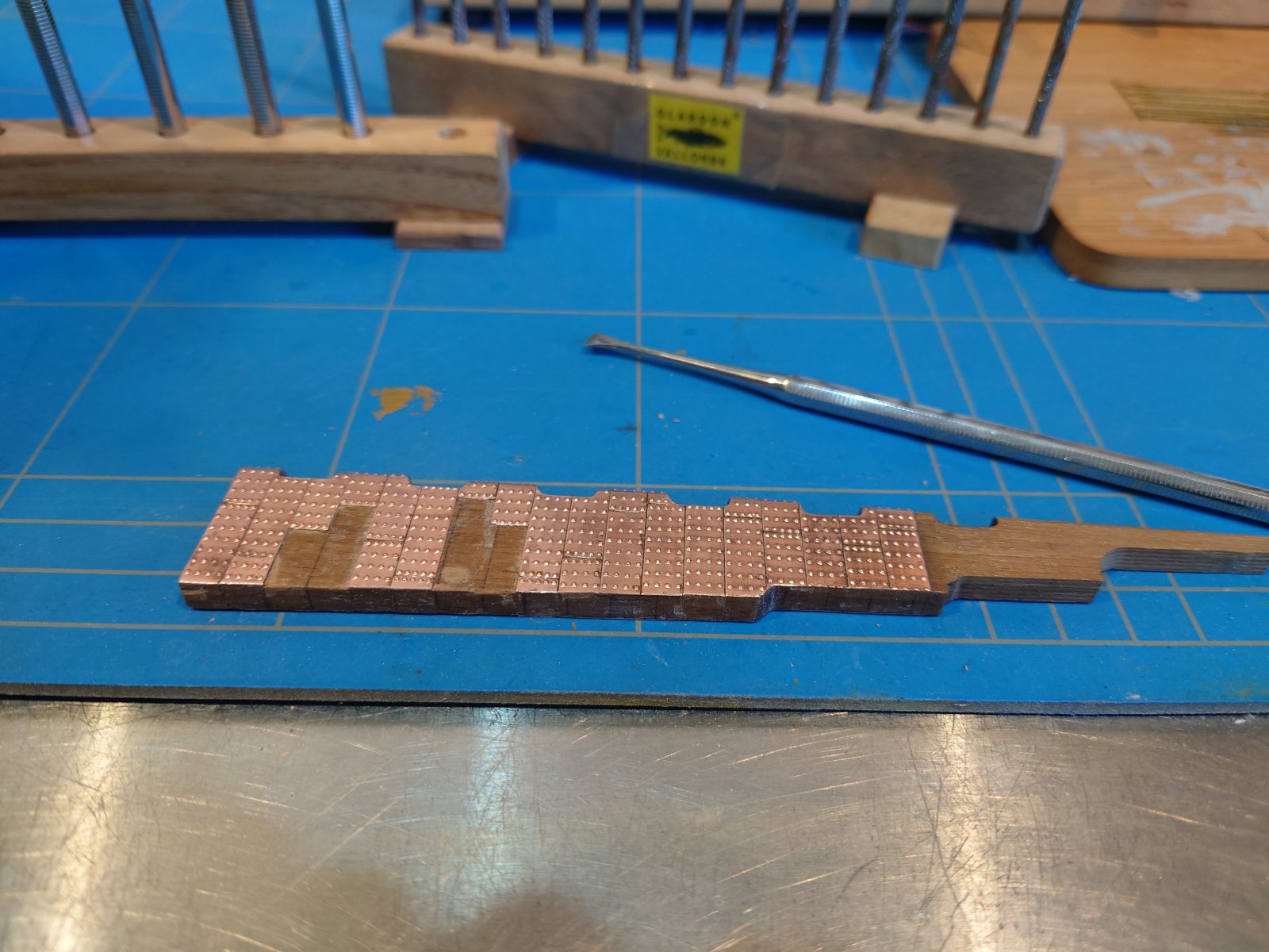

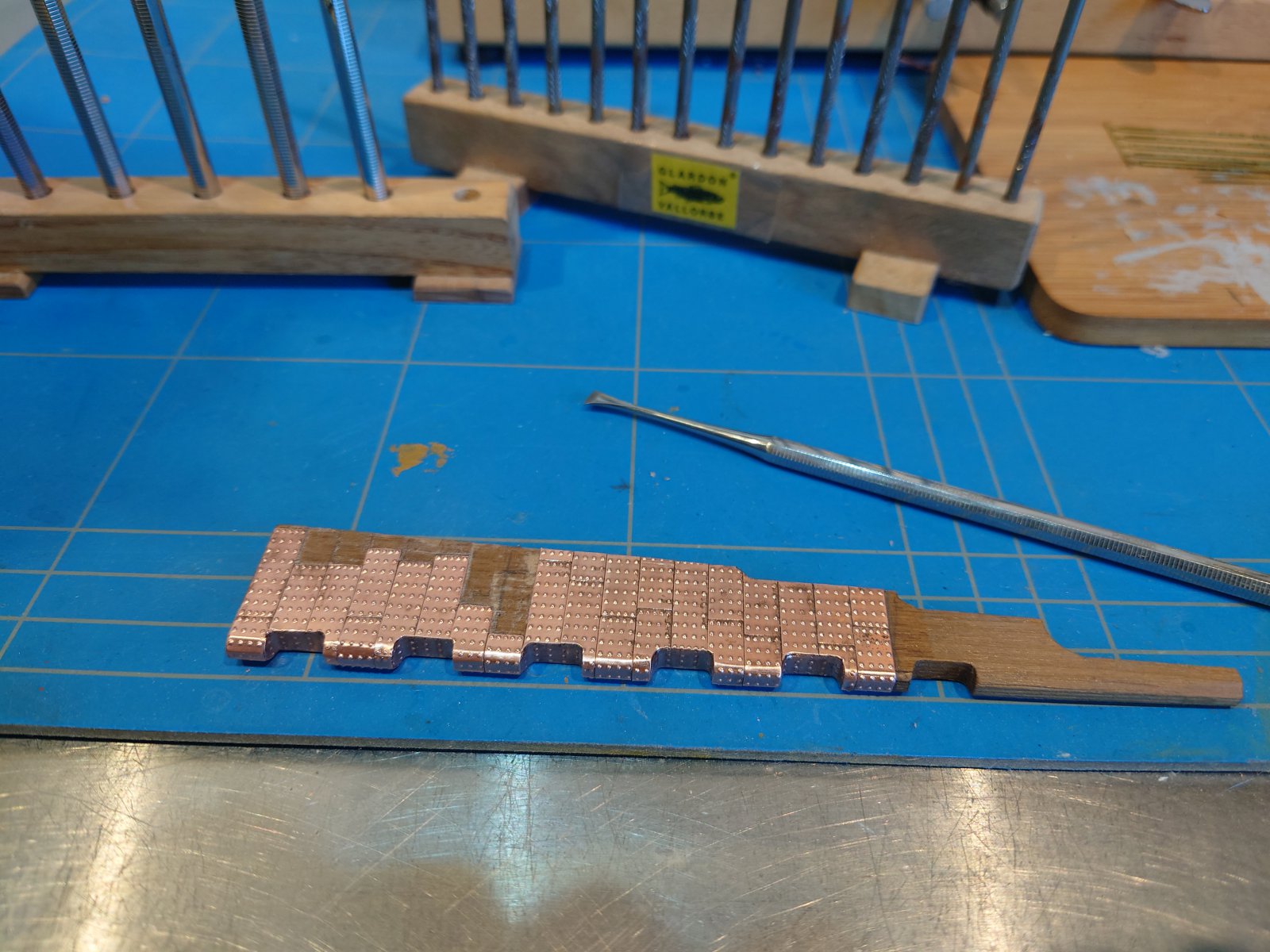

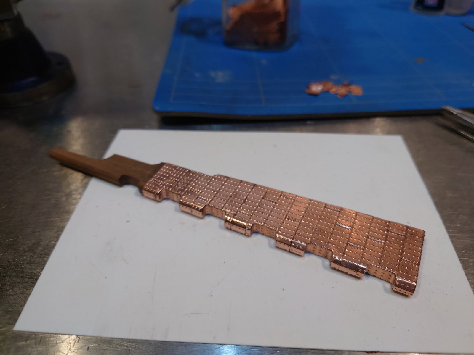

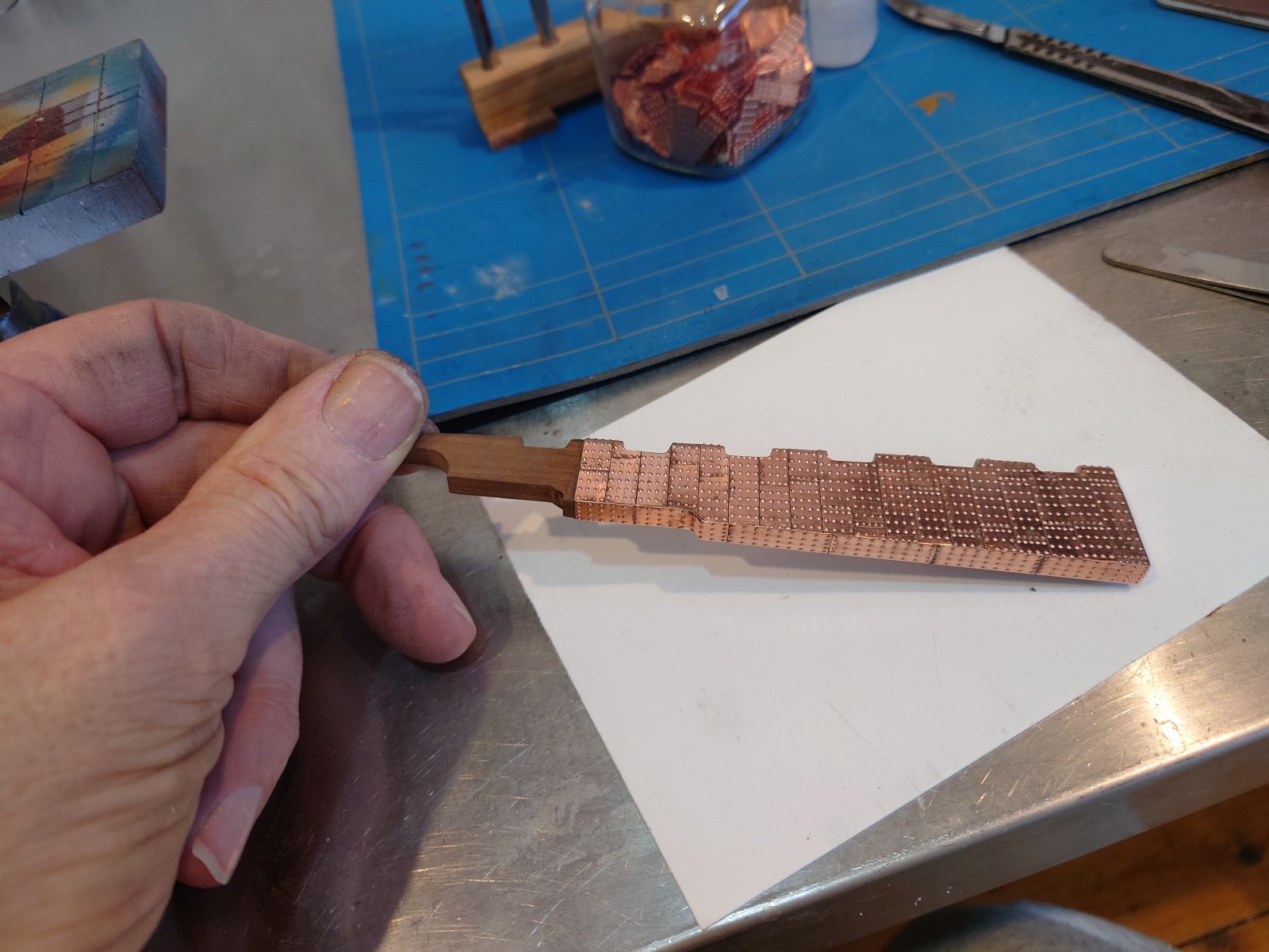

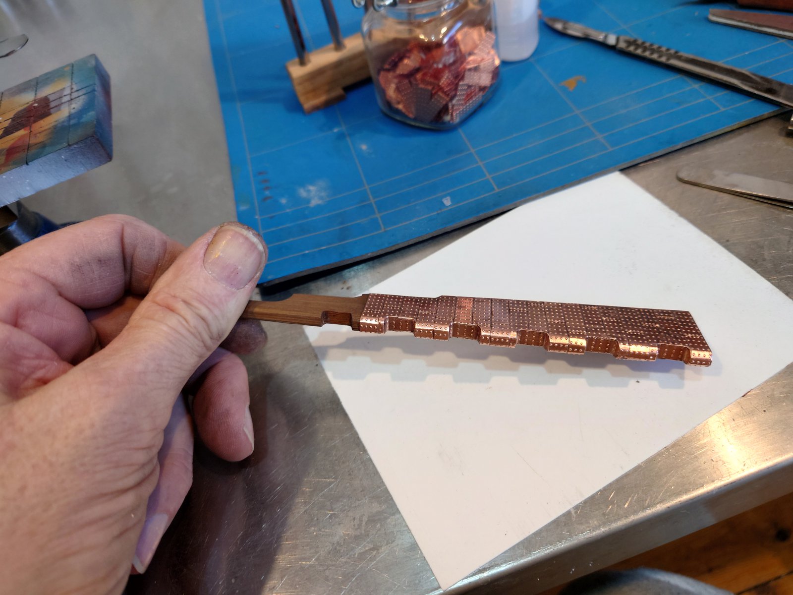

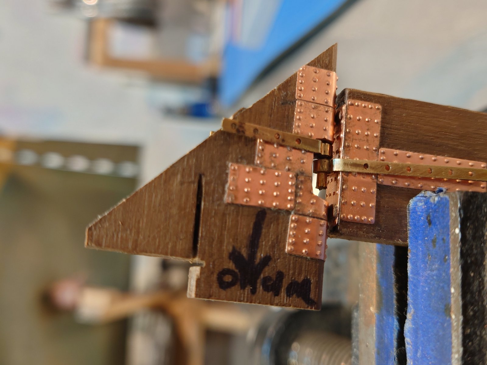

Roer 2.0
Aangezien ik mezelf toch niet kon vinden in het behaalde resultaat van de bekopering,
Heb ik voor mij zelf 2 opties
1: laat maar zitten, wat mij hoogstwaarschijnlijk zal irriteren op den duur,
2 de boel los breken en opnieuw maken.
Dus voor optie 2,
Zodoende de plaatjes los gebroken waar ik mij niet in kon vinden, en vervolgens een andere opzet gekozen, waar ik mij wel in kan vinden.
Zie onderstaande fotos.

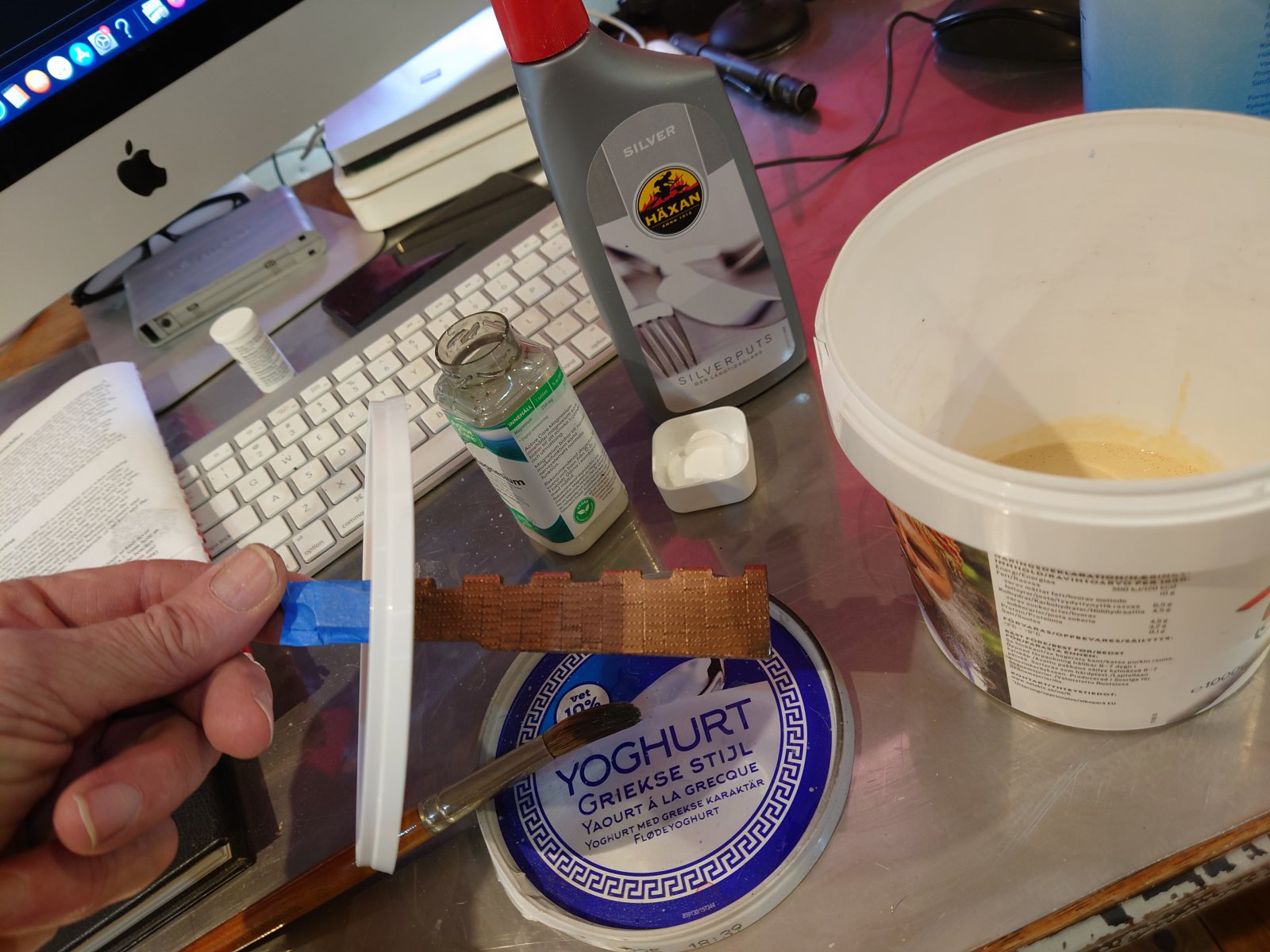

Veroudering.

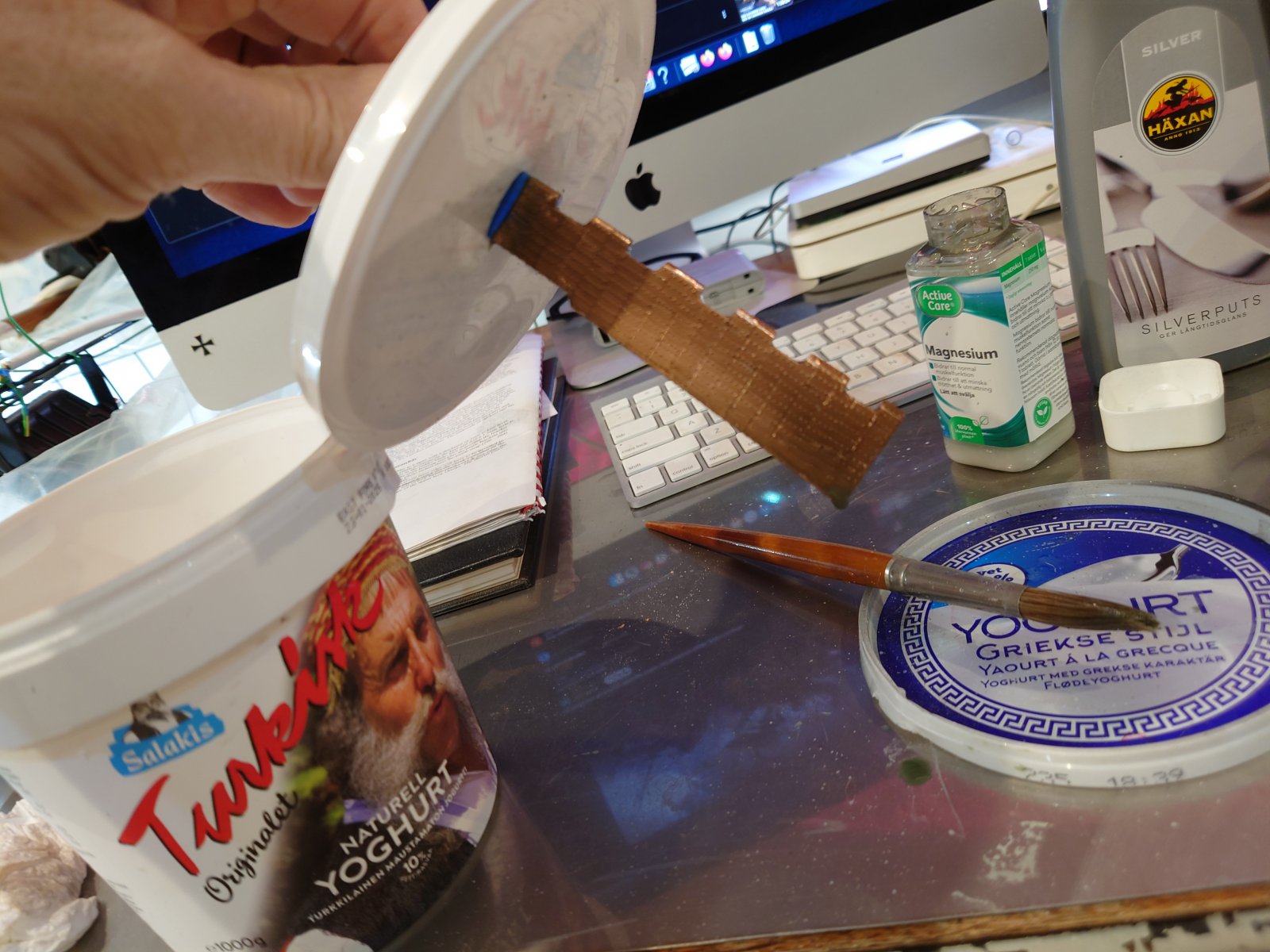

Aangezien het roer nog een tikkeltje te "bling bling" was, en niet echt past bij de rest van de romp het koper werk dus maar enigszins verouderd.
Daarvoor eerst het koper, ontdaan van eventuele lijmresten, en daarna goed ontvet, het koper werk vervolgens ingesmeerd met een sterke zoutwater oplossing (heb helaas geen echt zeewater meer)
Daarna het roer bevestigd in de deksel van een yoghurt bak. In de yoghurt bak had ik een hoeveelheid zilverpoets gedaan (had helaas geen ammoniak in huis, en de dichtstbijzijnde supermarkt had geen ammoniak, maar wel zilverpoets (good enough for me)).
Het bakje op de verwarming met het roer een tijde in het bakje laten hangen, zo af en toe een beetje zoutwater aanbrengen. Naar het gewenste resultaat nog eventjes licht opschuren met een messing borstel. Daarna goed afspoelen en laten drogen.
Vervolgens behandeld met een laagje polyurethaan lak, daarna een licht filter groen/blauw mix, nog een keer een laagje polyurethaan lak en Viola klaar!!

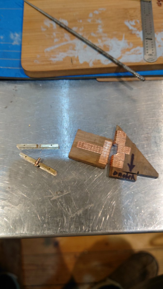

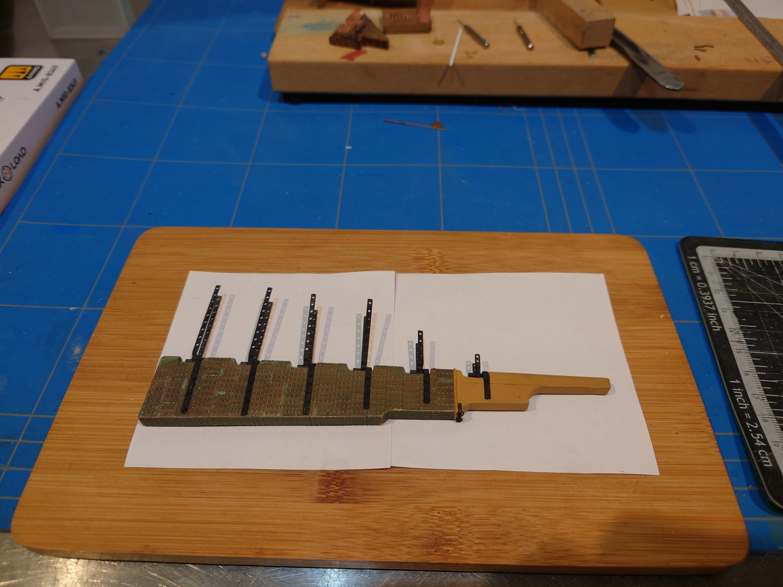

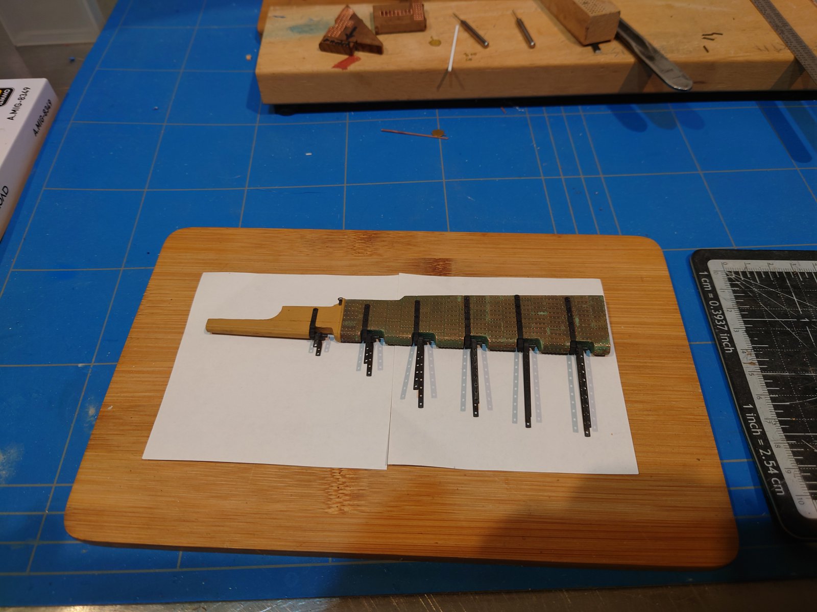

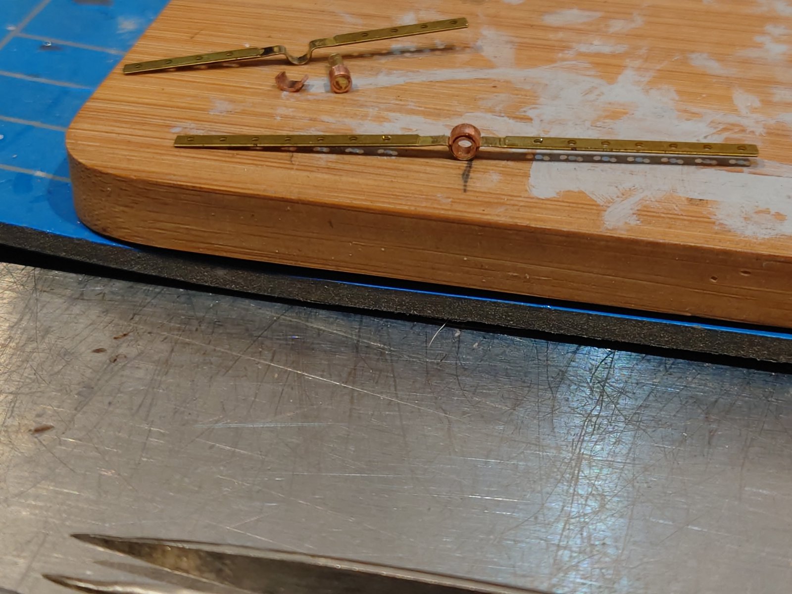

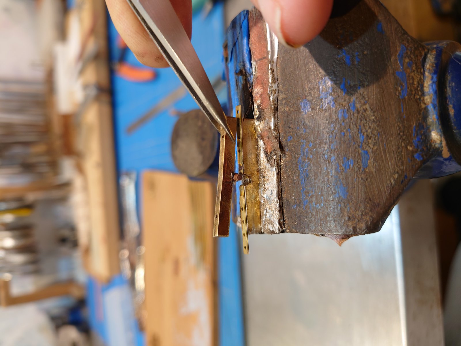

Roer ophanging.(Scharnieren)

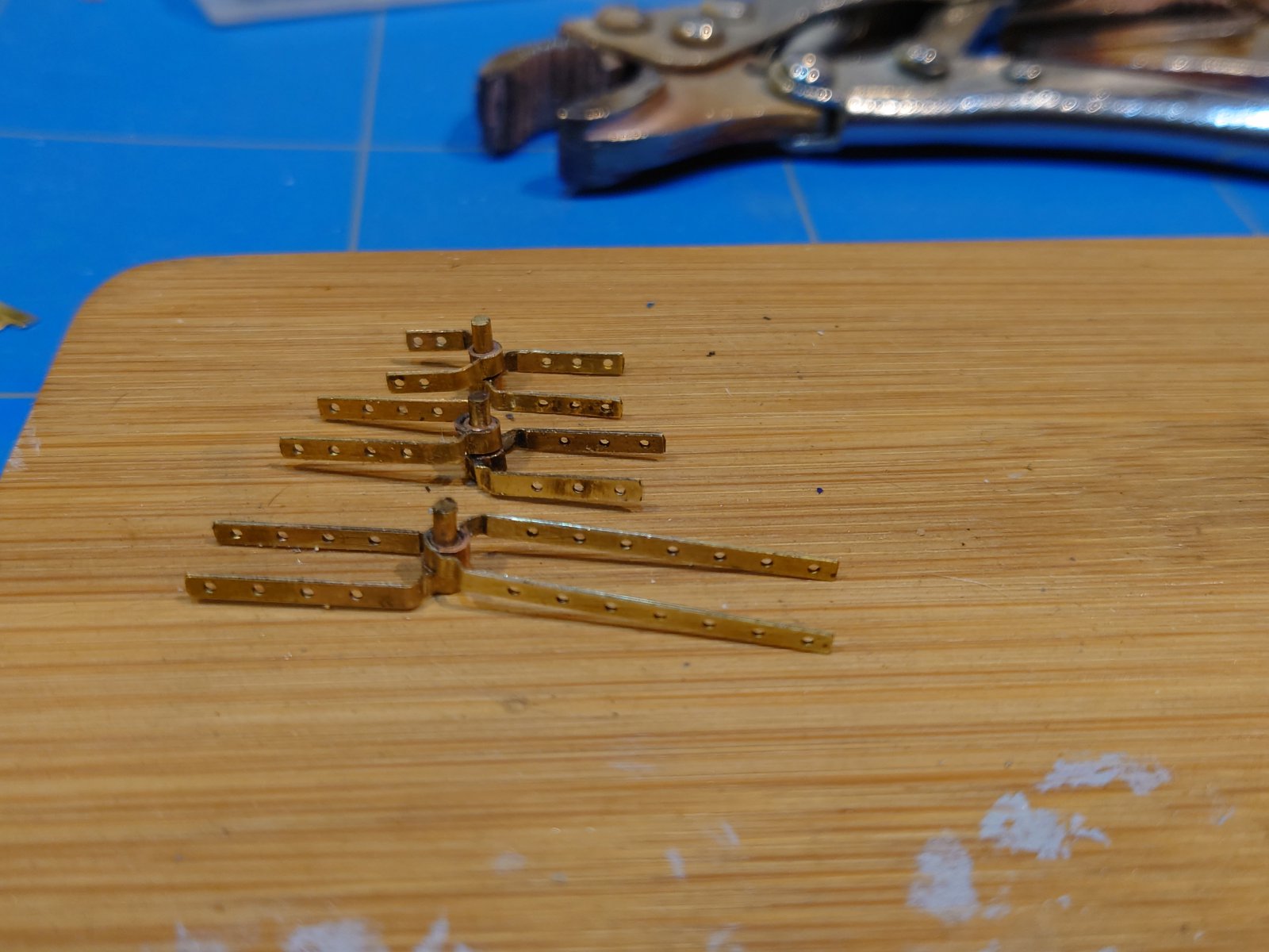

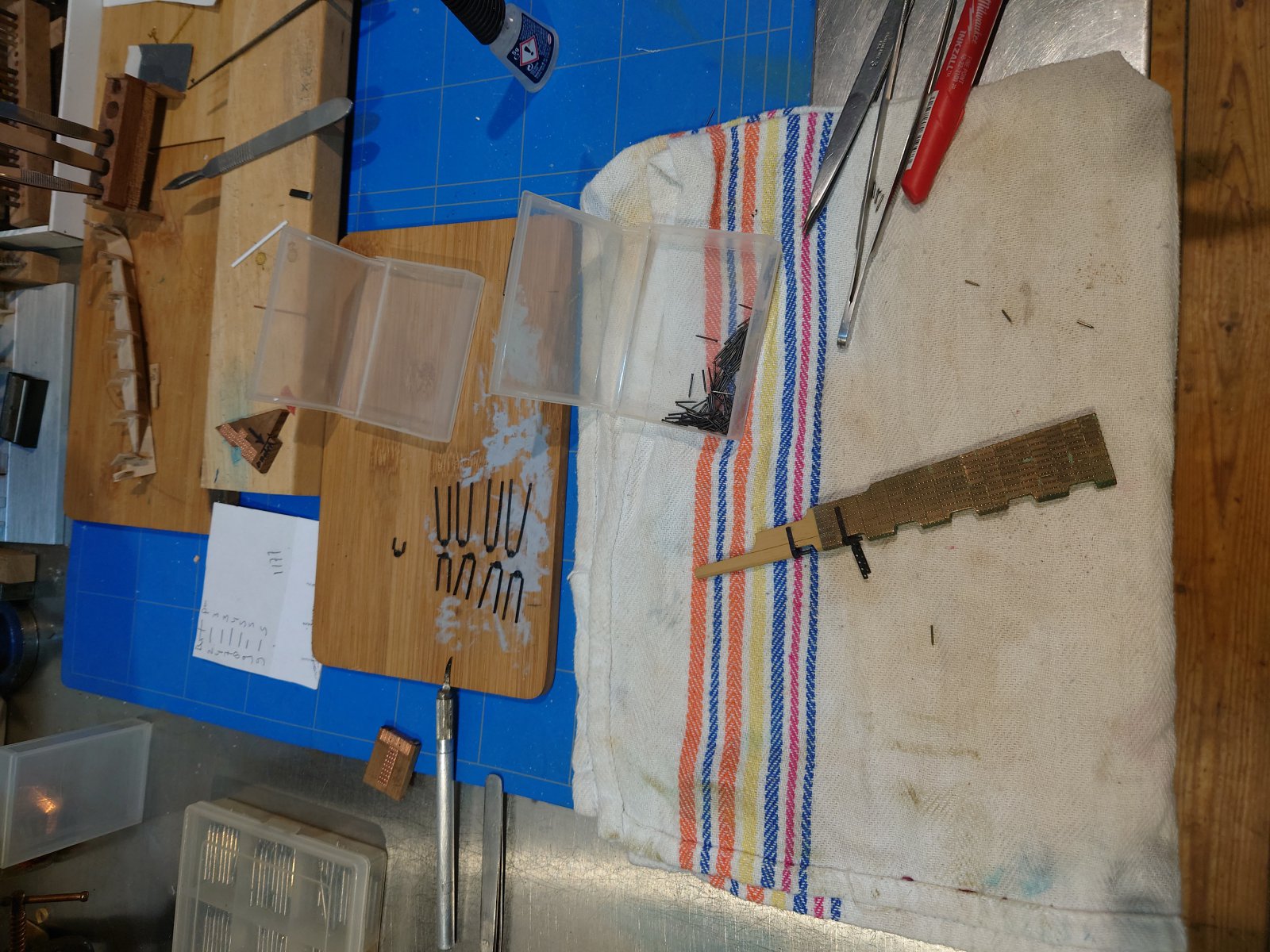

Gezien ik me niet kon vinden in de bijgeleverde, pewerter scharnieren, maar besloten om ze nieuw te maken, hiervoor moest ik eerst een aantal hulpstukjes maken, eerst van een stukje messing een soort van mini zet stukje gemaakt, om de ronding mooi uniform in de bijgeleverde messing strips te krijgen, vervolgens van een stukje hout, een malletje gemaakt de strips te vormen, voor het roerblad en aan de romp zijde.
Vervolgens van messing en koper de benodigde onderdelen gemaakt, dit vervolgens in elkaar gesoldeerd, zodat er in mijn ogen beter scharnier onstaat dan de bijgeleverde.
Tot nu toe 3 gedaan, moeten er nog 3 worden gemaakt.
Hans dank voor je reactie!.

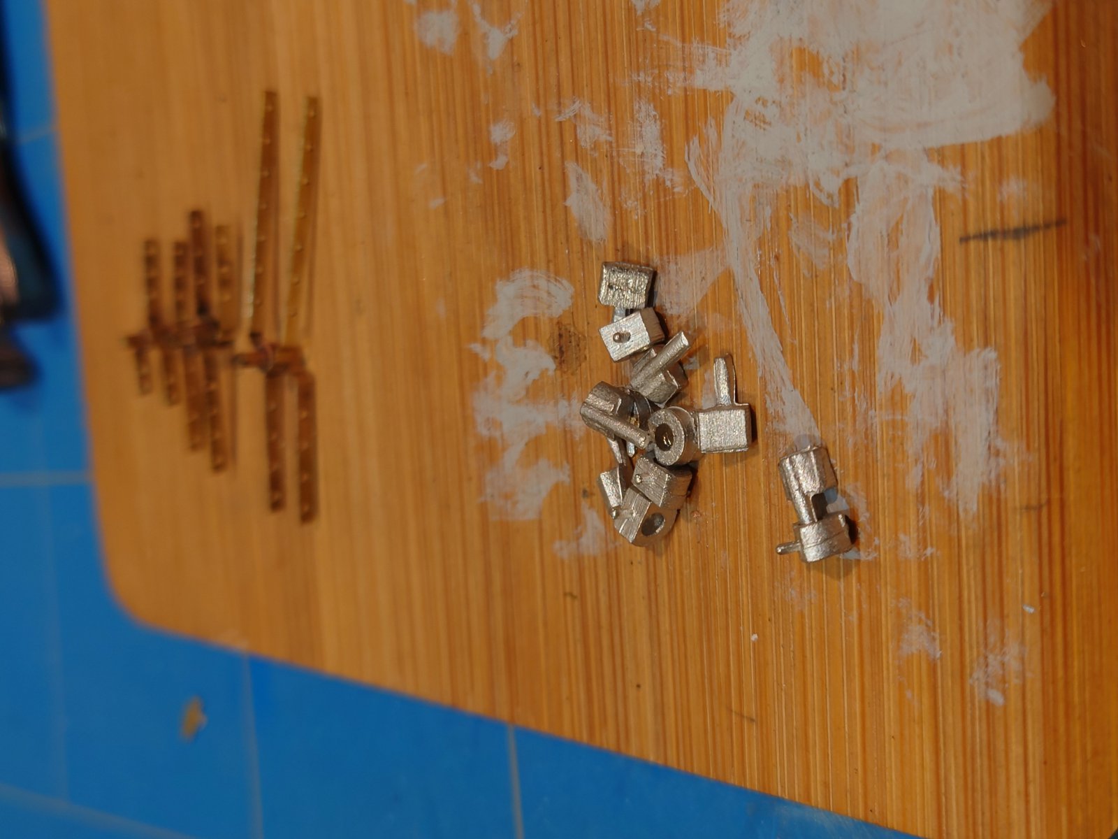

In de tussentijd de resterende scharnieren/ ophangingen gemaakt..
Deze vervolgens allemaal zwart gemaakt middels het alom bekende brunnerings middel, zal hier verder niet op in gaan, daar de meeste onder ons het wel kennen.

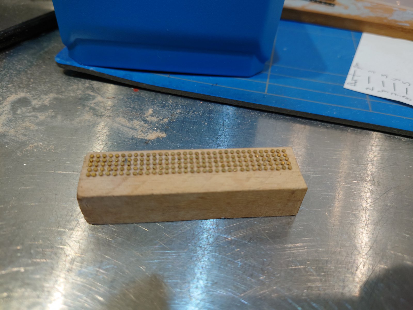

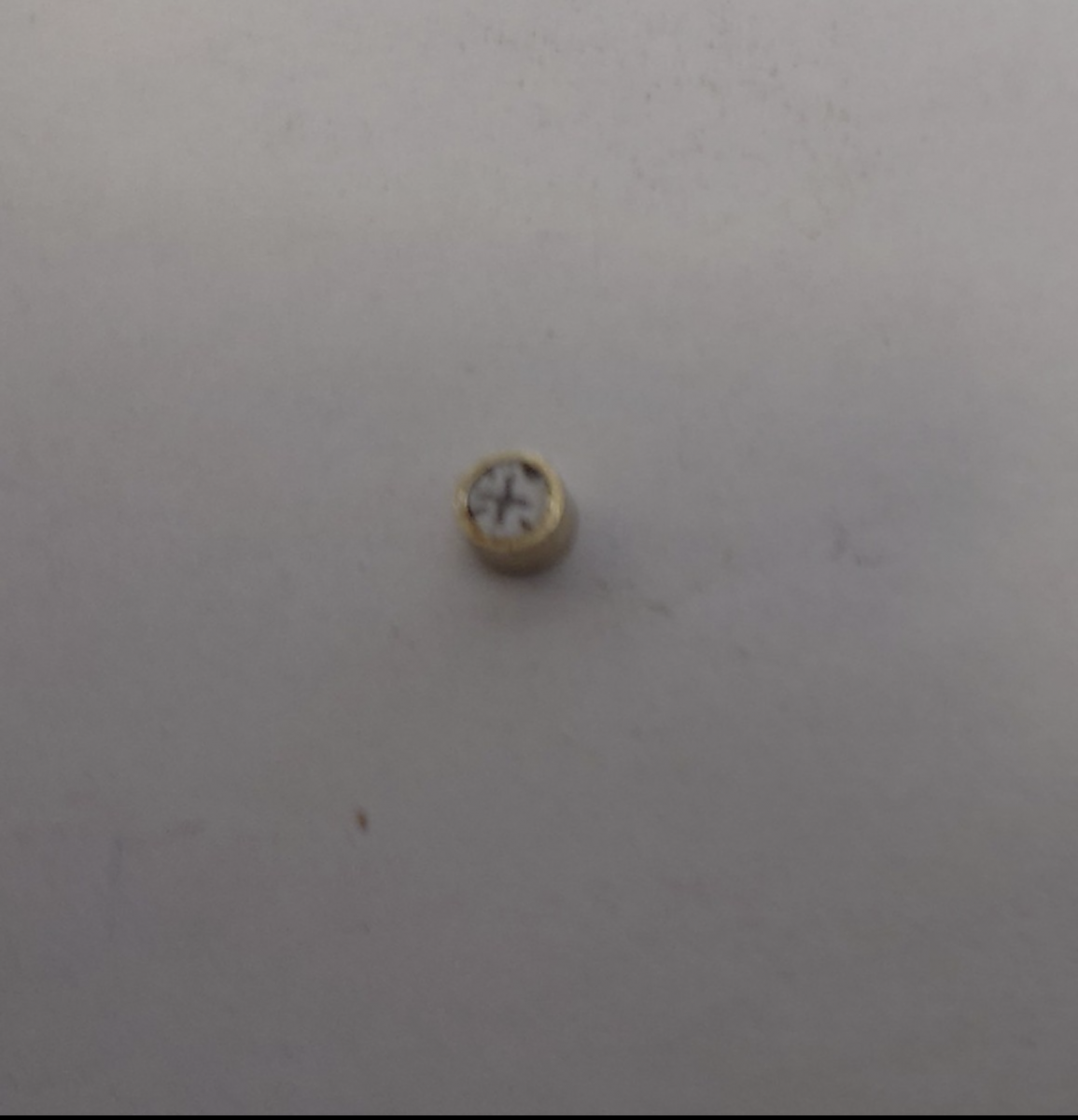

Nu de scharnieren/ophangingen verder gereed zijn om te worden geplaatst, ontbreken alleen nog de nagels.

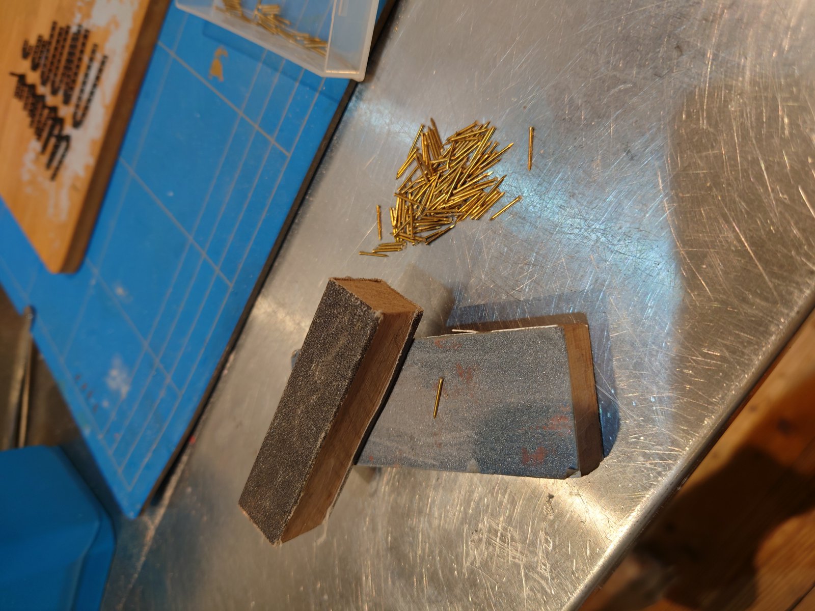

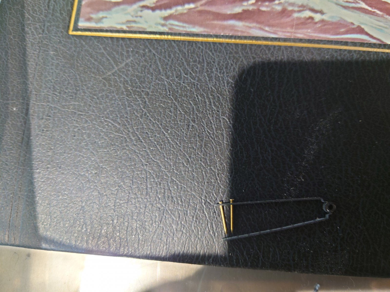

Aangezien de bijgeleverde spijkers/nagels te grof zijn, en dus niet kloppen in mijn belevingswereld, ze maar iets downsizen, heb hiervoor een houder gemaakt, waar ik een aantal spijkers in kan plaatsen, waarna ik het blokje (houder) een aantal keren door de schuurmachine heb gehaald tot het gewenste resultaat.
Daarna met 2 schuur blokjes de bramen verwijderd van de spijkers.
De spijkers vervolgens zwart gemaakt, middels het reeds eerder geschreven proces.
Nu de ophanging en nagels gereed zijn kan ik een begin maken met het bevestigen van de ophanging aan het roerblad.
Onderstaande fotos verklaren het een en ander.

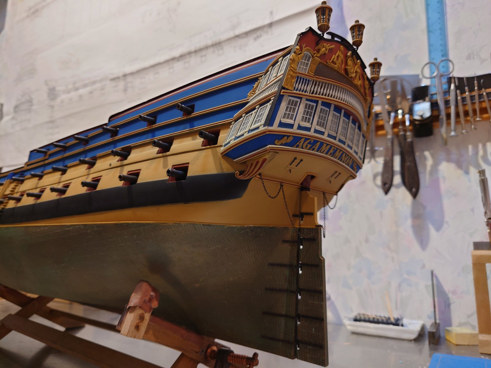

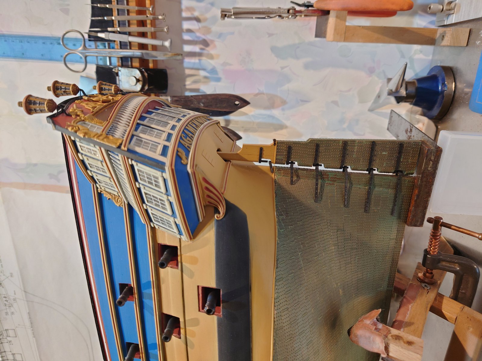

Het roer is zover klaar om te worden geplaatst. Kan er veel woorden aan weiden, maar fotos spreken denk ik voor zich.
Volgende stap is het plaatsen van het roer.
En dan is dit een beetje het idee.
Het roer hangt er mooi bij.

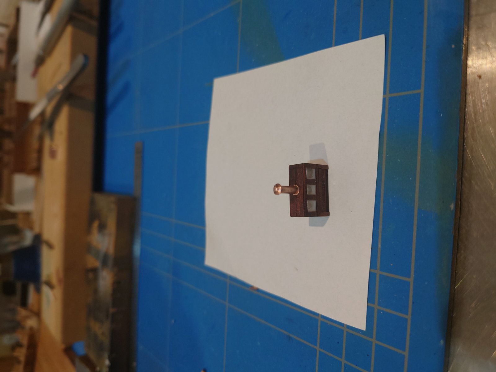

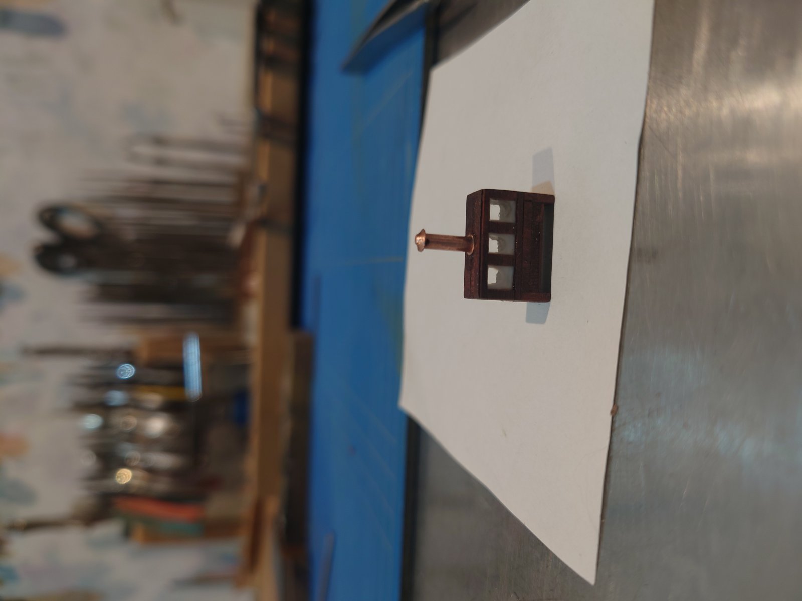

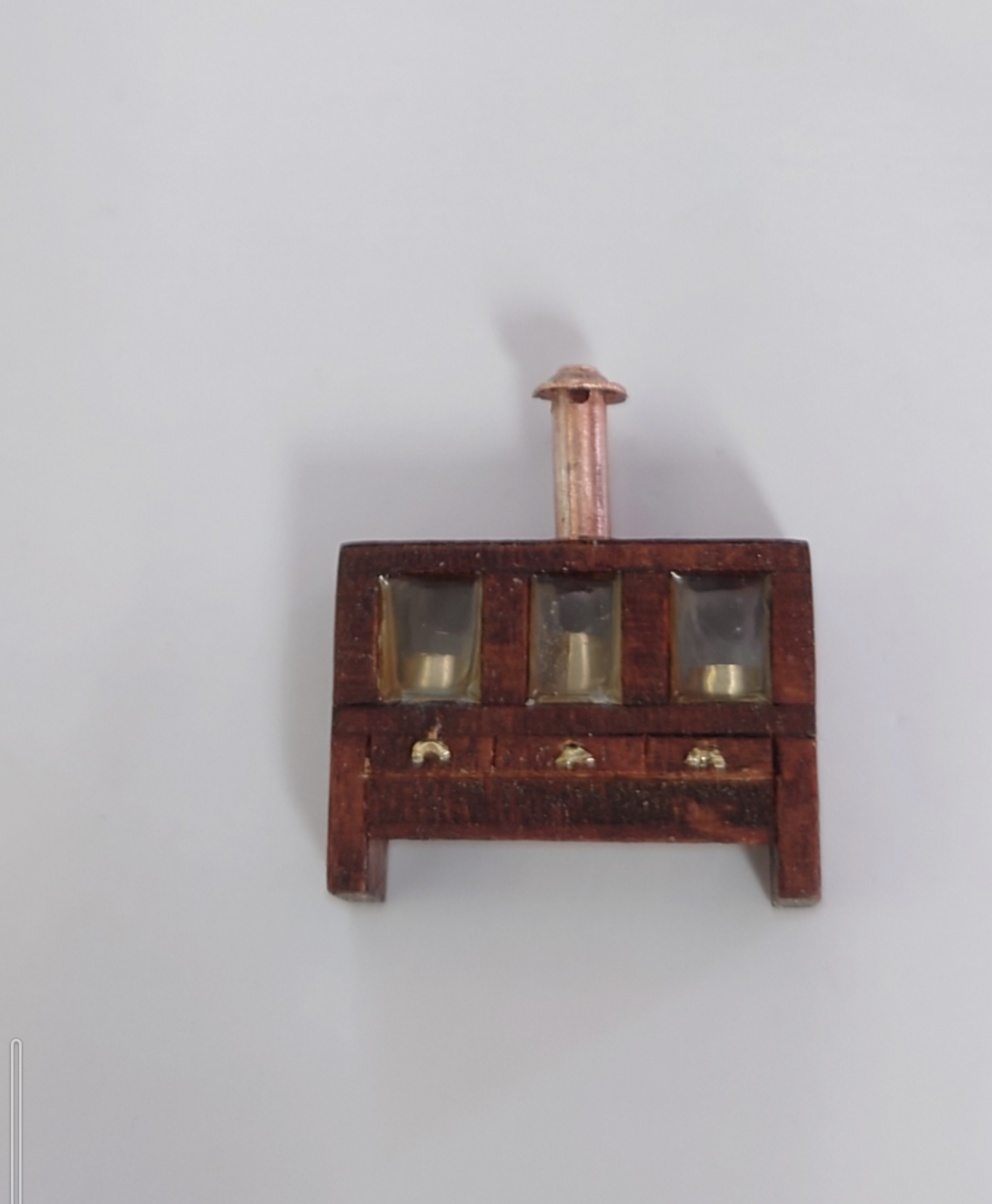

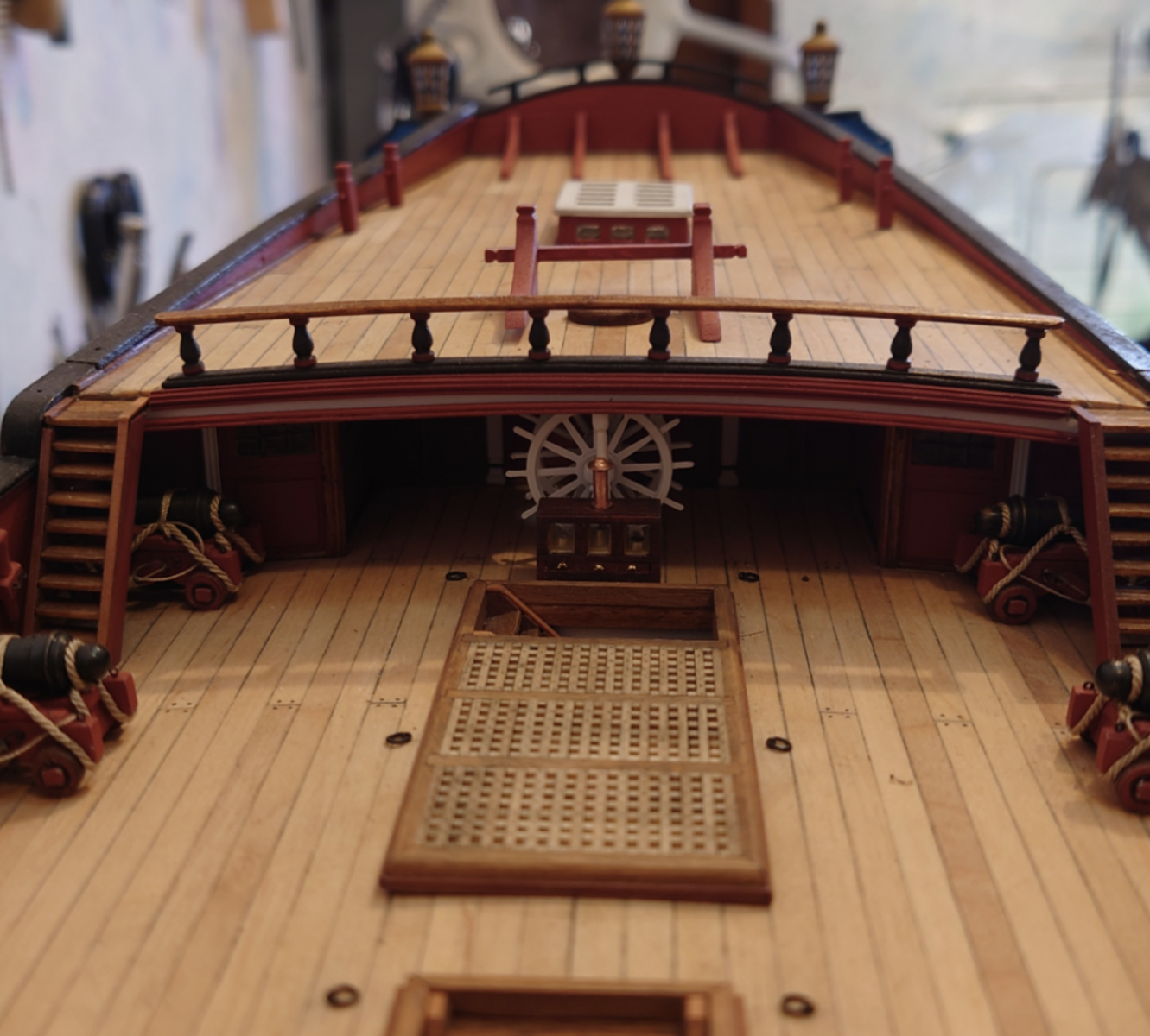

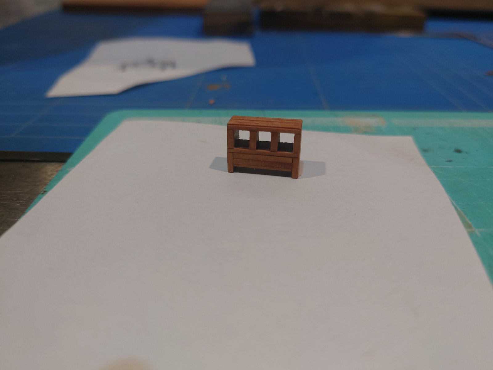

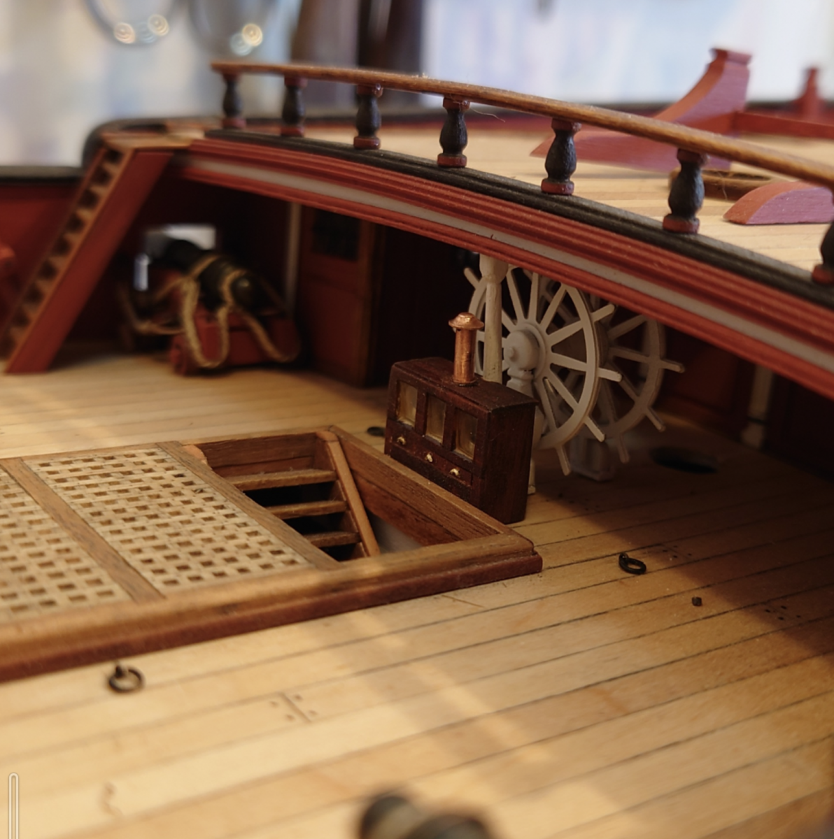

Mini project.
Aangezien er geen binnacle bij het pakket werd geleverd en er verder ook niet over wordt gesproken in de bouw beschrijving,
Toch maar besloten om er wel een te maken en te plaatsen.
Onder een aantal fotos, zeggen immers meer als woorden, (resten nog een aantal details)

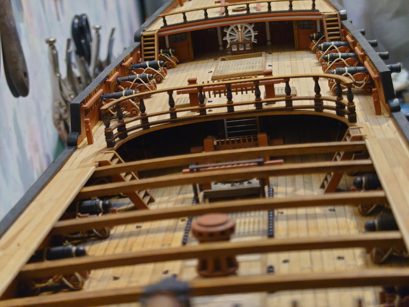

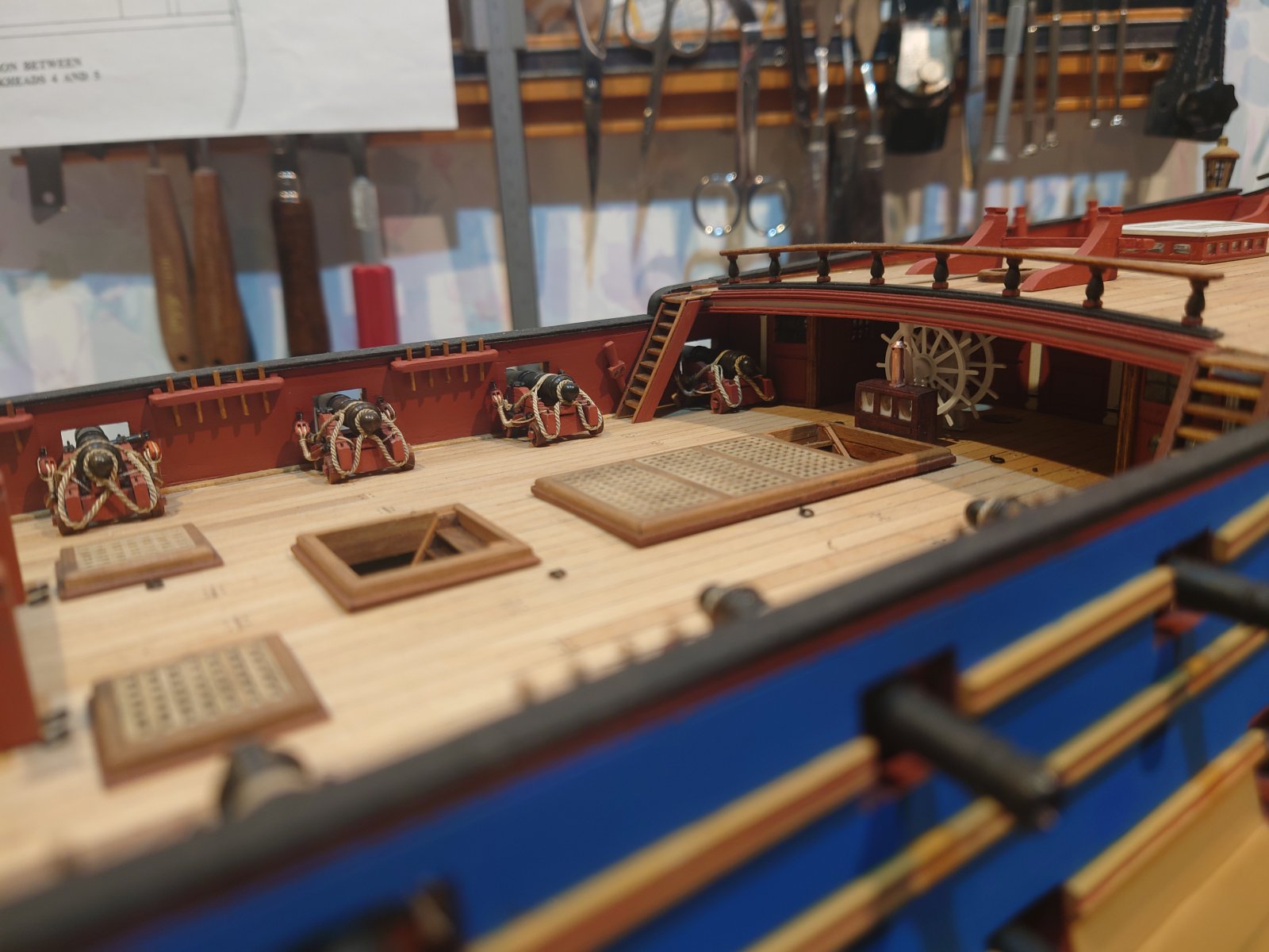

Weer een stukje verder, was niet echt tevreden met de schoorsteen, dus deze maar verandert, tevens de kompassen gemaakt, althans wat er voor door moet gaan, plus nog een aantal details aangebracht, (zal op een later tijdstip, het geheel aan het dek vast sjorren, maar ben op dit moment niet in het bezit van het juiste touw, (helaas verloren gegaan tijdens het verhuizen)
Voor dit moment laat ik het verder zo.
Kan ik me weer richten op andere zaken.
