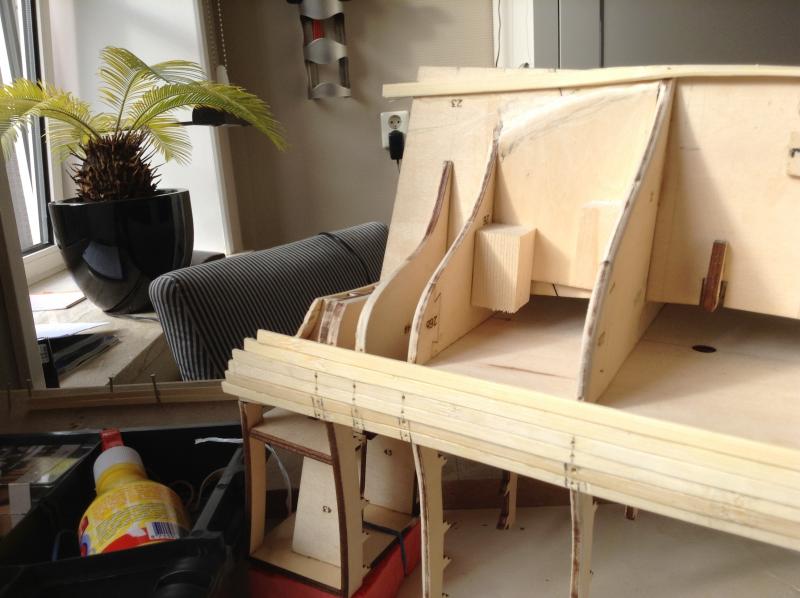

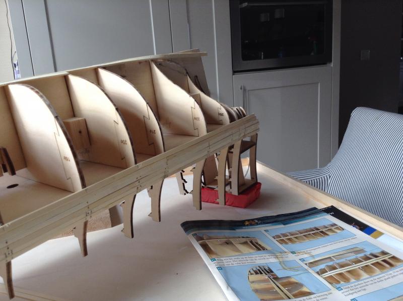

Ik ben aan de beplanking begonnen en ik moet zeggen dat het me niet tegenvalt. Wel zie je nu de 'kleine afwijkingen' die in het begin bij het stellen en richten van de spanten al zijn ontstaan. Gelukkig zijn de afwijkingen niet zo groot maar toch ..
Het verwulf heb ik zonder spijkertjes voor elkaar gekregen. Met elastieken ging het ook.
Bij de beplanking van de boeg heb ik de dremel maar gebruikt, omdat ik ze zo niet goed vast kon zetten. Doordat je elke keer moet boren duurt het allemaal wel wat lang voordat je er wat planken ophebt, maar ja, als het maar in mijn ogen goed komt. Bij de laatste paar rijen heb ik niet meer door de planken zelf heen geboord maar net eronder. Ging op zich ook prima. Ik gebruik van de gekleurde pinnen om ze vast te zetten.

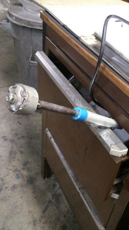

Het buigen doe ik deels met een omgebouwde soldeerbout en/of deels door middel van een rij spijkertjes. Op één van de foto's is dit te zien.

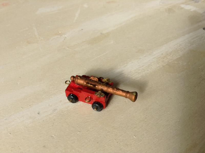

Als ik nog tijd heb, zal ik de foto's vandaag nog plaatsen. Ook nog een foto van het kanon. Josk had me dat gevraagd, was benieuwd naar de kleuren. Ik heb dit kanon in september al gemaakt en geschilderd en toen weggelegd. Toen vond ik het mooi, maar ik verander het misschien nog. Ik vind hem eigenlijk teveel glimmen.

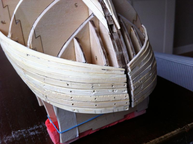

Even weer een update.
Zoals jullie kunnen zien ben ik sterker gaan verjongen. Of dit zo voldoende is zie ik later wel. Tot nu toe hoef ik nergens te wringen om de planken erop te krijgen. Wel zijn er natuurlijk wat kieren en bobbels ontstaan, maar dat is m.i. wel op te vullen of bij te schuren.

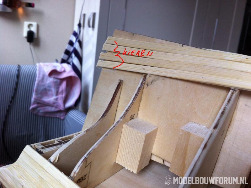

stealers of instekers De kieren bij de achtersteven kun je vermijden door zogenaamde stealers of instekers te gebruiken. Als je op de link klikt zie een simpele manier om dit te doen.
Om deze kieren te gaan opvullen met plamuur is minder mooi en véél bewerkelijker. Met name bij de achtersteven heb je meestal om de zoveel planken een insteker nodig.
