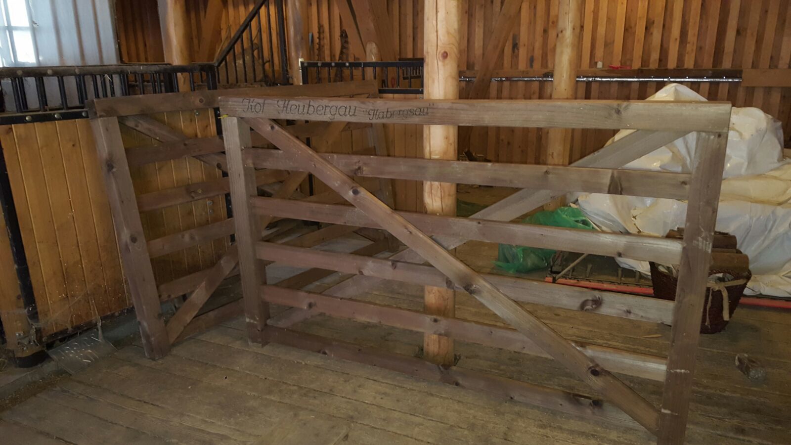

Ik ben begonnen met een nieuw project , een nieuwe poort maken voor m'n oprit.
full
De oude is wat oud , en heeft wat mankementjes.
De poort is electrisch voor het open en dicht gaan , er komen 2 kameras op , ook een deurbel.

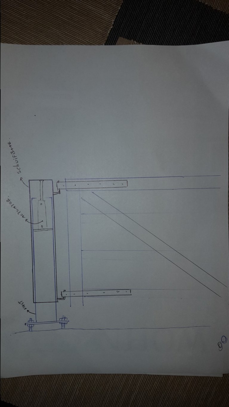

Dus ik zit eraan te denken om de poort in hoogte verstelbaar te maken. Ik zat aan dit te denken:
full
Een Vierkante stalen buis ( hol en dikwandig) bevestig ik in de grond. Over deze vierkante buis komt een andere iets grotere buis die erover heen kan schuiven.
Aan deze buitenste buis komt de poort vast.
Tussen deze 2 vierkante buizen komt een inwendig mechanisme om de buitenste buis omhoog en omlaag te schuiven.
Zelf zit ik te denken aan een electrische actuator , dan kan ik de poort remote bedienen ( via internet) en ook automatiseren wellicht ( afstandsensor die de sneeuwhoogte meet).
Bijvoorbeeld zoiets:
http://www.ebay.de/itm/50-400mm-Lin...hash=item465c47a342:m:m5Tiy3p6OTTOztGOlCPIr8Q
http://www.ebay.de/itm/Stroke-Linea...439770?hash=item4d568b1eda:g:PPIAAOSw44BYN8Tp
Maar is dat sterk genoeg? De poort met metalen buis weegt zo'n 60-70 kilo , maar omdat de buizen niet gelagerd zullen worden ( alleen een hoop vet erin) en de poort aan 1 kant van de buis hangt , zal het best een klein beetje wringen. En zal als de electriciteit van de actuator is weggenomen de poort niet zakken?

nylonplaat (of ander kunsstof) monteren om de drukkrachten op te nemen?
Scheelt weer vet in de grond, want dat drukt er tussen uit en dan zit alles toch vast.
Zeker omdat het alleen maar staat, lijkt me dat kunststof dan niet echt gevaar loopt op slijten.
verder zegt die 60-70 kilo helemaal niets. je hebt een behoorlijke arm (lang hek) tegen een korte baan (de paal) die de buigkracht moet opnemen.

Volgens mij lukt het niet zonder lagers/lagerrollen. En vriest de boel niet vast? Vocht erin, overdag het zonnetje erop, condens, nachtvorst en vast zit het.
@HeliKoper : nope , dat verhuizen zit er niet in , de 4 seizoenen bevallen meveel te goed . Het vastvriezen , daar heb ik niet over gedacht , maar het open en dichtgaan wat nu ook gebeuerd met electrische actuatoren is ook geen probleem in de winter ( dat werkt al 8 jaar feiloos). Maar om er lagers in te bouwen m dat worden dan wel hele grote buizen , dat gaat niet mooi worden. Nylonplaat of vet; ik verwacht een beetje dat het dat wel gaat lukken , maar ben niet overtuigt.

Cor, ik twijfel er óók aan of de oplossing met vet zal werken. Het gewicht van de poort hangt aan één kant, en zoals gezegd: temperatuursverschil, vocht, hard vet door vrieskou... Ik heb mijn twijfels. Pheumatisch, hydraulisch is een optie die veel kracht kan zetten.
en anders: is een tandheugelsysteem niet iets om over na te denken?
@Fuel Monkey : is zo'n electrische actuator geen schroefspindel? of hebben jij of ik iets anders in gedachten?
@HeliKoper : Dat gaat dan een hele brede "buiten" buis worden denk ik , als ik die moet lageren, of zou er iets heel kleins bestaan?
@Roel van Essen"tandheugelsysteem ; Wordt de buitenste buis dan ook niet veel te breed? Dat hele systeem moet tussen binnenste en buitenbuis komen denk ik.?
Die potkrik , van de link van Roel , dat is ene mooie , zo een had ik nog niet gevonden , op deze manier is het goed te doen denk ik , ik kan de krik aan de onderkant vastzetten en zo "bedienen", of ik denk dat ik het systeem ook uit elkaar kan halen , met wat dunnere slangen werken en het hevel systeem aan de onderkant kan plaatsen en de krik zelf meer naar boven ( zoals op m'n tekening).
Eventueel electrisch te maken? een mini hydraulische pomp?
Dat met die electrische actuatoren op een 36V ? Dat gaat niet lukken ? zeker niet zonder de 2 buizen te lageren?
