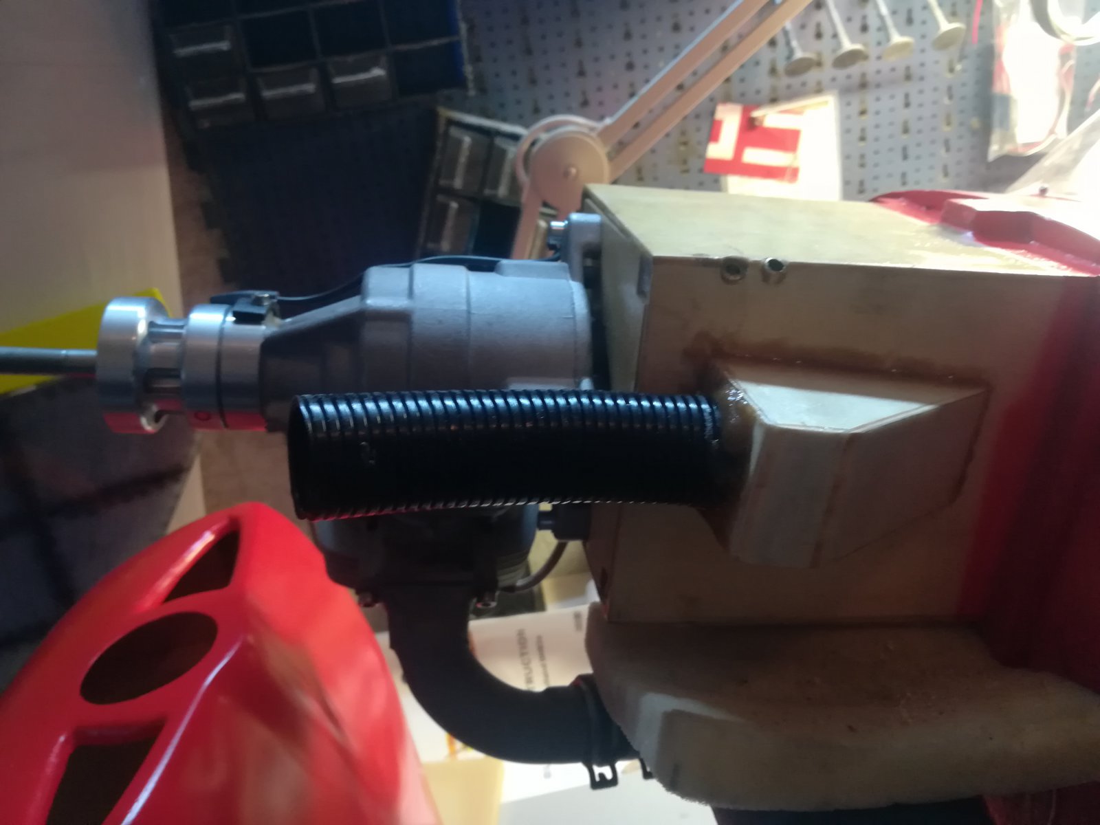

Dat had ik al gedaan dat pijpje. Maar toch bedanktIk heb iets soortgelijks gehad, niet goed te krijgen.
Ik heb toen een pijpje op het "beluchtingsgaatje" op het membraanhuis gesoldeerd.
Vervolgens een pijpje gemaakt in de voet van de aanzuigtrechter op de carburateur, en deze met een slangetje met elkaar verbonden.
Motor opnieuw afgesteld, en perfect.
hoe??En gewonnen, motor loopt nu goed.
