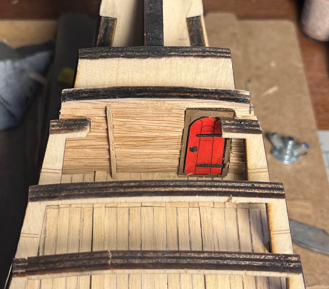

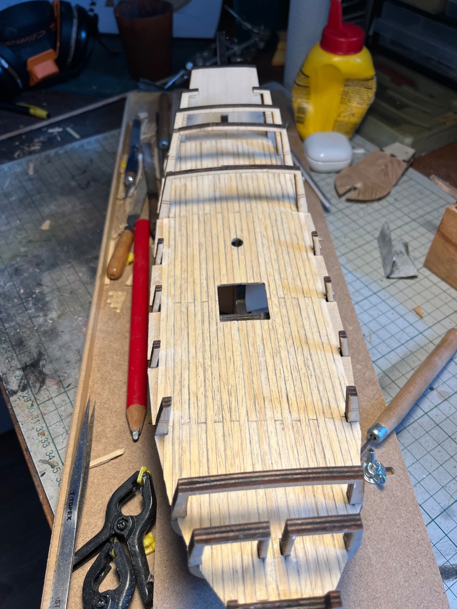

Wat mij trouwens opviel is dat spant 5 bij mij geen balk heeft aan de bovenkant. Hoort dat? Ik heb namelijk even gespiekt bij andere verslagen en daar heeft hij de balk wel.
Bijlagen
    272,7 KB · Weergaven: 41
In latere versies is dit komen te vervallen, omdat je dat allemaal wegbreekt. Hier wordt dan later een nieuwe "dwarswand" met staanders en balk uit het 3 mm multiplex geplaatst. Zie ook #9 en #10 in de bescrijving.

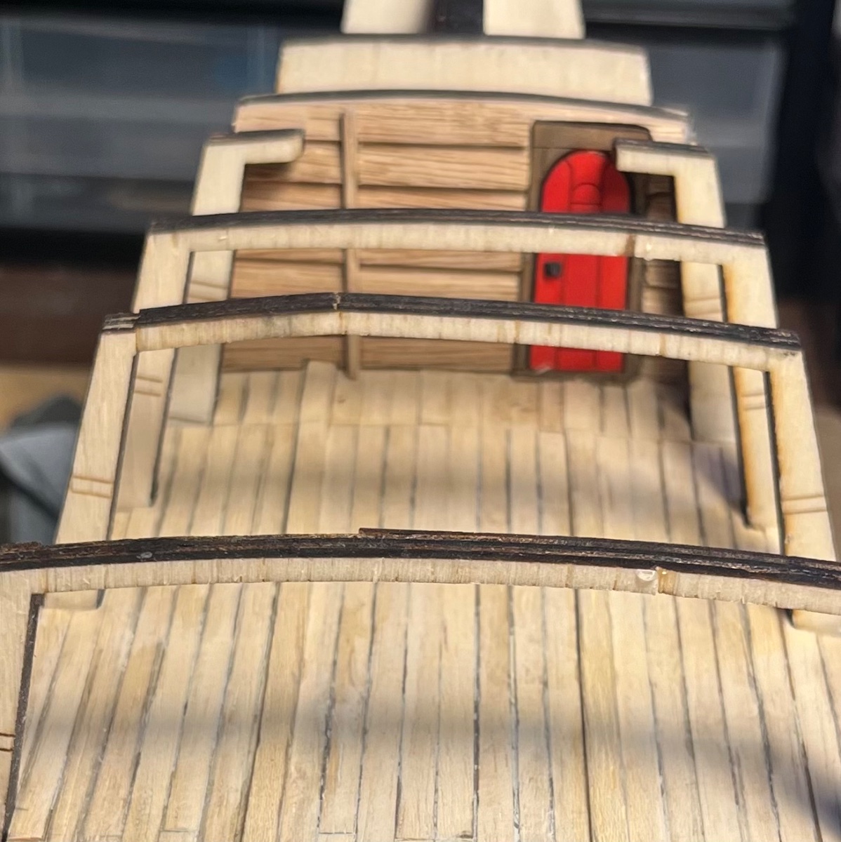

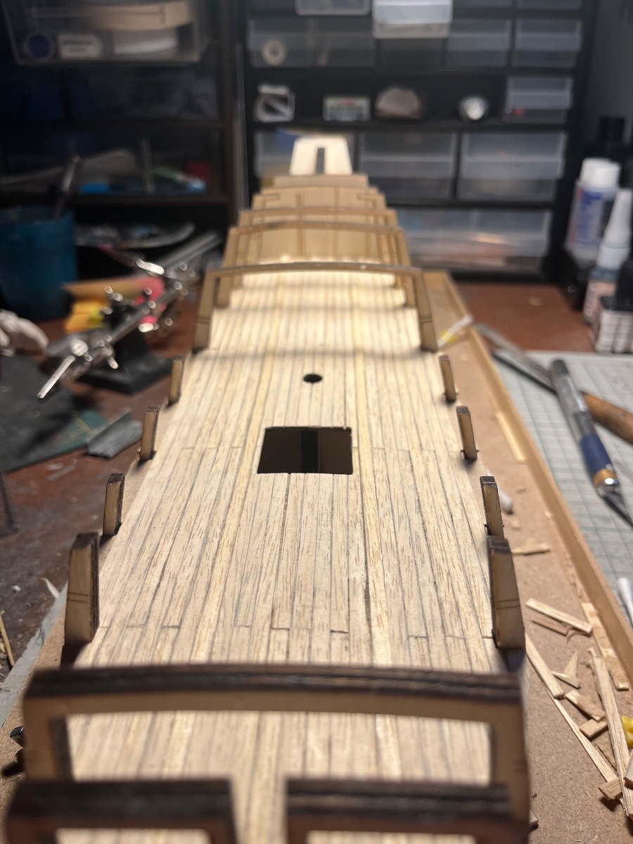

Zojuist het dek afgemaakt en opgeschuurd. Het is mijn eerste schip en weet niet of dit netjes is. Heeft er iemand tips of eventuele tops?
Iedereen heeft zo zijn eigen manieren van het dek bewerken.
Dus er is nooit een verkeerde manier. Kijk eens rond op de diverse ""threads" (in goed Nederlands ;) )
Misschien iemand bij je in de buurt waar je een kijkje kan nemen om een idee op te doen.
Je zou even met een licht vochtige doek over de planken kunnen gaan.
Zo zie je beter of er geen lijmvlekken straks zichtbaar worden. Maar het ziet er goed uit hoor.:thumbsup:
Je hebt een duidelijke plankenpatroon en daar is niets mis mee. Je zou hier bij een volgend dek wat meer het "wildverband" kunnen toepassen wat misschien realistischer oogt.
Ik wil binnenkort met wat beits experimenteren om te kijken of ik zo wat diversiteit in de planken kan krijgen. Bedankt voor de tip!

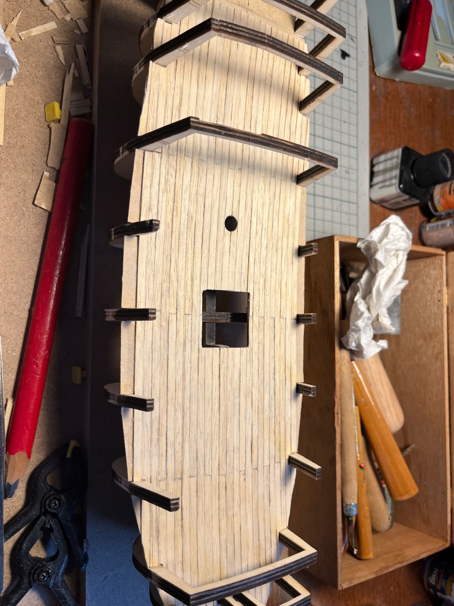

Even een waarschijnlijk simple vraag.
Het hoort dat tijdens het beplanken de ene plank net ietsje hoger of lager ligt dan de ander?
Dit wordt tijdens het schuren van de romp weggewerkt toch?
Bedoel je dat een plank dikker is? Of dat ze - van voren gezien - niet op dezelfde hoogte liggen?
Het eerste kan (binnen de marges), het tweede hoort niet, maar dat kun/zul je zelf moeten corrigeren.
Ik leg de planken strak onder elkaar aan, de ene plank lijkt net iets dikker dan de ander, maar we spreken dan over minder dan een millimeter.
Het is voor mij slecht te zien of dit ook gebeurt bij andere bouw verslagen, maar ik ga ervan uit dat dit gewoon normaal en dat de lichte verschillen weggeschuurd worden.
De plankjes worden op dikte gebracht met een vandikte-bank - 1,5 tot 1,6 mm dikte. Er kan daarbij altijd een beetje verschil ontstaan, maar dat schuur je in een later stadium vlak.
