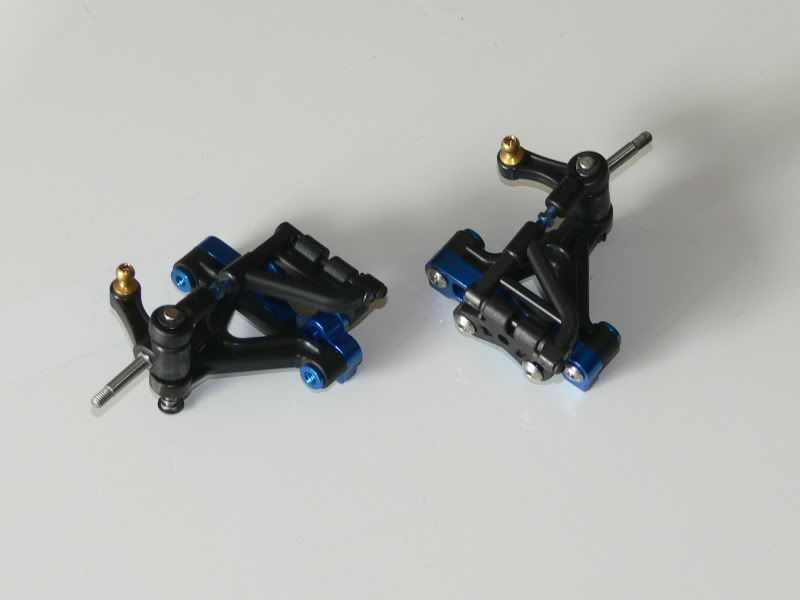

Hebben jullie ook een foto van hoe dit inelkaar zit?
Nee, volgens mij niet maar ik kan het zo voor me zien alleen jammer genoeg kan ik het niet vanuit mijn gedachte op foto zetten haha... Sowiso heb jij er niks aan met de CRC ophanging omdat die al soortgelijk werkt.

Zoals je kunt zien op mijn ophanging zit er aan het einde van de bovenste draagarm een "eyelet" aan de turnbuckle waar een pivot kogel in zit waar weer de kingpin doorheen gaat.
In het geval van die andere kingpin met dat kogelkopje gaat de kingpin alleen nog via de bovenkant door het stuurblok, dan de veer en dan een e-clip.
Aan het uiteinde van de bovenste draagarm komt dan een ball-cup (net als op de stuurstangen) aan de turnbuckle die geklikt wordt op de kogelkop van de kingpin (zoals bij de TC, buggies e.d.).
De kingpin glijd dan dus alleen nog maar door de pivot kogel in de onderste draagarm en niet meer door beide kogels...
Hopelijk kan je er nu een beetje een beeld bij maken...
Ik heb jaren terug eens met zo'n setup getest. Maakt uiteraard geen merkbaar verschil. Je hebt alleen een eenvoudiger gewricht aan de bovenkant.
hoe heb je dat toendertijd geknutseld ? Ook met eenzelfde kingpin als in het plaatje? foto wellicht? :D
Het is even testen of het in de heetst van de strijd blijft zitten en hoe de duurzaamheid is. Het is in ieder geval weer een optie.
Zo zit het ook op mijn Xray. Alleen dan met een enkele link (niet mijn foto). En ja, bij een aanrijding met kant of andere auto schieten ze nog wel eens los. :(
Een foto heb ik niet, maar de kingpin die ik destijds gebruikte lijkt als 2 druppels water op die van CEFX.
Ik heb gewoon een kogelcupje opgeboord en de standaard turnbuckle erin gedraaid.
Ik vond 2 nadelen: het kogelcupje ontwikkelde snel speling en sprong los in een crash.
Met IRS kogels in het front end blijft bij mij alles soepel draaien.
Bij de standaard Asso/Corally voorwielophanging moet je wel het bovenste eyelet aanpassen zodat alles vrij beweegt, maar dan heb je wel een bomproef front end.

Op die foto bij mij zit het nog zoals het hoort dus met twee kogels waar de kingpin doorheen gaat.
Tja, ik wil er wel mee aan de slag. Zie wel hoe het blijft zitten. Er zijn best goede en goedzittende ball-cups te koop nu dus. Die nieuwe van Associated blijven echt goed zitten en zit nauwelijks speling op...
