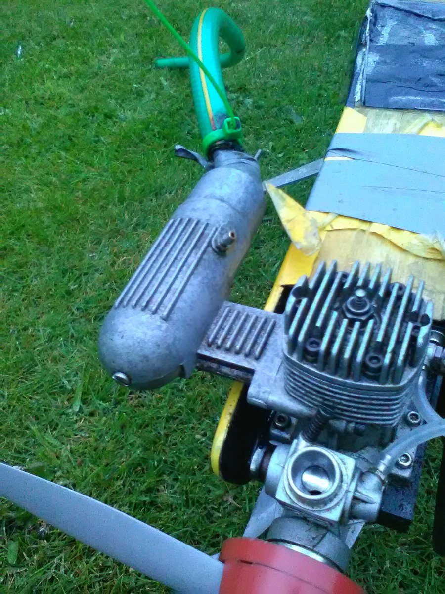

Heb ondertussen een experiment gedaan. Ik wou zien of de uitlaatgassen ontvlambaar waren. Heb het als volgt gedaan: buis aan de uitlaat vastgemaakt en de motor gestart. Zag er zo uit:
Motor gestart en brandertje gepakt. Stationair gezet en uitlaatgassen aangestoken. Was een beetje geschrokken; het was net een pulsejet!
Halfgas een vlam van ong. 5 cm. Vol gas een kleine steekvlam. Zeer leuk om eens te proberen.
Ik zei toch dat een gloeipluggert ongeveer 20% van zijn brandstof er onverbrand uitkeilt?
Met een vonkendoos en goed afgesteld had je niks noppes nada aan brandbaars gevonden in die uitlaatgassen....
