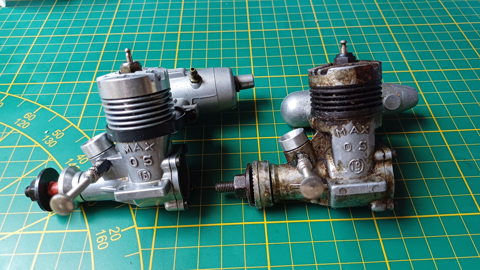

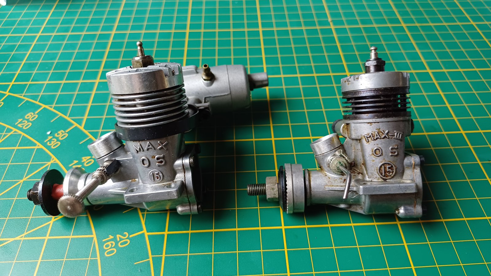

Tijdens de Almere dag en later de Webra Record cup dag ben ik enthousiast geworden om mee te doen met het Limes racen. Het reglement opgezocht, tekeningen van de Buster en de Shoestring 1:1 afgedrukt, kijken hoe het met mijn LA 15's was en de Canadese You tube filmpjes bekeken.
Overigens mag ook de 15 FP gebruikt worden heb ik begrepen. Ik hoop dat we hier nog veel plezier aan kunnen hebben.
Maar, deze races, volgens mij op schaal afgeleid van de goodyearraces, worden al kant en klaar bij Duitsers, Belgen, Amerikanen en Canadezen gehouden.
Volgens mij is het niet de bedoeling om er in Nederland iets geheel anders van te maken. Dat doet geen eer aan de originele opzet en we raken meteen de aansluiting met de omgeving kwijt.
Wanneer je last denkt te krijgen van startproblemen met de LA 15, bekijk dan zeker de Canadese filmpjes (het is een serie), waar je ziet hoe ze met deze motoren omgaan. Overigens mogen alle verbeteringen, in de filmpjes getoond, legaal gebruikt worden.
Ach, die .15 glows in de Ace Trainers heb ik ook zo weer aan de gang, dus dat zal het probleem toch niet zijn?

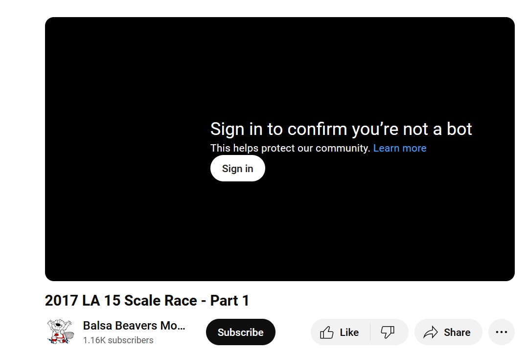

Filmpjes?
Welke filmpjes?
yt-unavailable-jpg.595996
You tube openen en het adres invoeren.
Je ziet dan vanzelf het blauwe OS doosje.
Dat is de eerste video, dan volgen er automatisch nog vier.
Dat klopt, maar als ik dan op start druk, krijg ik het scherm dat ik had geplaatst....
Na enig gepruts zijn we gevorderd tot (ik heb geen YouTube account, dus hier houdt het even op..._:
Kun je de video's nu zien?

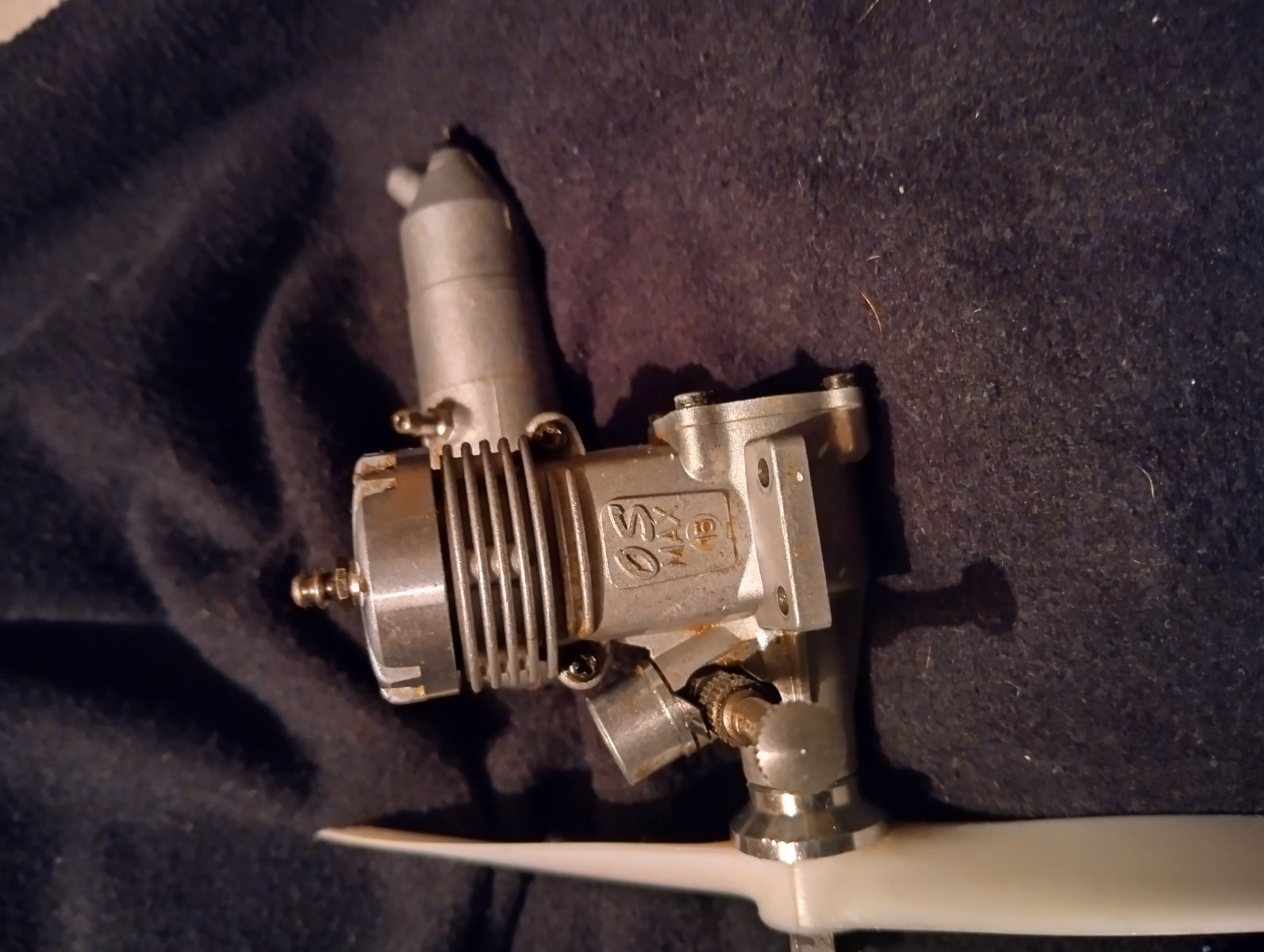

b. Betreffende de motor:
i. Alleen de in de handel verkrijgbare en ongetunede OS-Max 15 (2,5cc) motoren met glijlagers zijn toegestaan
Dan mogen deze dus ook:thumbsup:
Of het een voordeel is weet ik niet maar het gaat om het idee :rolleyes:
Alhoewel wat is in de handel verkrijgbaar;)
Jan
Bijlagen
    337,4 KB · Weergaven: 51
