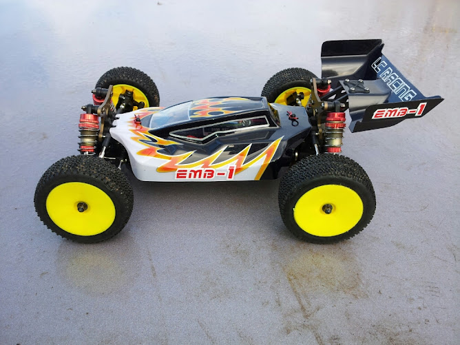

De body voor de EMB was wel een drama om te spuiten. Het is namelijk eigenlijk te koud om te spuiten, dus op balkon spuiten en snel naar binnen om te drogen. En er zit geen beschermfolie aan de buitenkant van de kap. Dus hier en daar was wat witte spuitspray op de body gekomen. Daarnaast was de kap aan de voorkant op 2 plekken wat ingescheurd. Echt vreemd denk dat dat door de kou/spuiten/warmte kwam. Afijn kleurtjes zijn wel mooi geworden.
Ah nou daar had ik niet eens meer aangedacht idd moeilijk weer en omstandigheden zo..
Resultaat mag er zijn dus dat heb je netjes geflikt :D

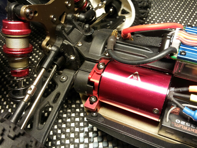

Ik heb een motorswitch gedaan nadat ik wat goede ervaringen over deze motor had gelezen op rctech.
Er zit nu een HET Typhoon 4800 kv motor in. Deze is een stuk korter dan de originele motor waardoor ik de regelaar nu ook op het chassis kan plaatsen (tussen de servo en de motor in).
Omdat dit van origine een vliegtuigmotortje is moest ik wel een plat stukje op de as dremelen zodat ik de pinion goed kan vast zetten.
Ik ben begonnen met een 18t pinion op een 58t spur, maar dat werd dusdanig heet dat ik terug ben gegaan naar een 16t pinion en die moet ik nog even testen.
Hier een fotootje.. van hoe het er nu uit ziet. Er zit nu wel tijdelijk de originele regelaar in, maar daar komt binnenkort weer mijn Mamba micro regelaar voor in de plaats (is voor een soldeerklusje bij mijn LHS).
Afijn, bedoeling is dat deze motor koeler blijft en wellicht wat meer koppel levert. Zo snel als mijn EMB 1h zal die niet gaan, want daar zit een 28mm motor in en dat past niet in de Losi.

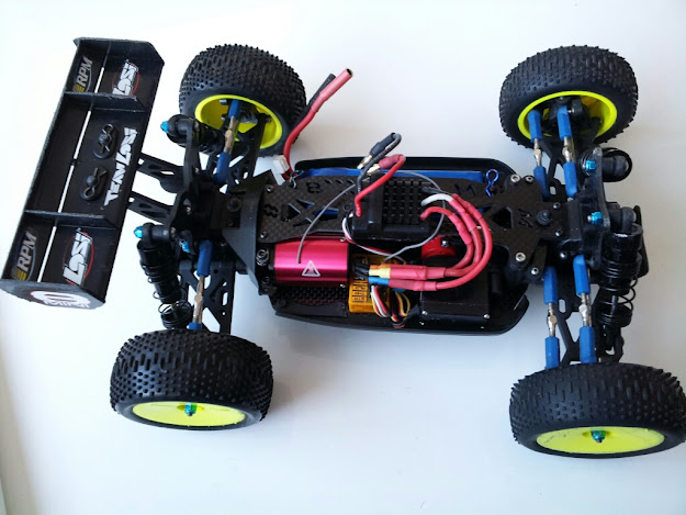

Ondanks dat mijn nieuwe slipperpads nog niet binnen zijn, vandaag weer wezen sleutelen..
Carbon chassis gemonteerd. Het gewichtsverlies merk je zelfs met mijn versleten slipperpads.. auto voelt echt een stuk lichter aan.
%5BUNSET%5D
en 4-pole 4500 kv 28mm motor gemonteerd (uit de EMB buggy).
Mijn Mamba Max Micro bleek gelukkig niet kapot te zijn, ontdekte dat er enkel 1 motordraad los was gegaan dus opnieuw gesoldeerd en hij doet het weer super.
28mm motor, past netjes doordat het carbon chassis een uitsparing in het chassis heeft. Daarnaast de topplate een klein stukje gedremeld.
