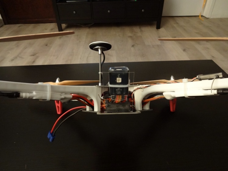

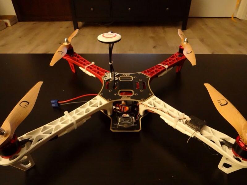

Hallo,ik ben Bruno uit vorselaar en ben een F450 aan het bouwen.
Ik zou de GPS module willen inbouwen boven op de NAZA controller tussen de twee frameplaten.Ik denk dat dit ideaal is kwa plaatsing maar het is wel zo dat op deze manier de lipo boven de gps ontvanger ligt.
Is dit zowieso niet goed voor de ontvangst of valt het te proberen.
Groetjes Bruno.

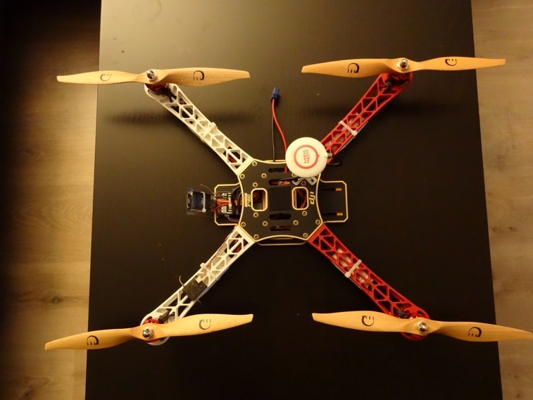

GPS op plaatje
Ik heb het op mijn F550 zo opgelost.
Minder kwetsbaar en kan ook onderste boven liggen.
Vanmiddag getest en het gaat geweldig.
Geen GPS of kompas hinder.
Succes
