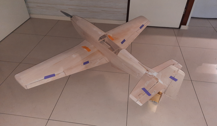

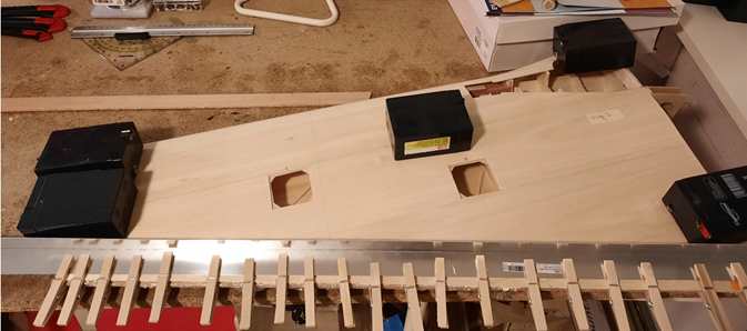

De vleugels zijn inmiddels ingedekt, eerst 1 kant waarbij de vleugel op de nokjes steunt.
Dat ging OK :
Vervolgens de andere zijde.

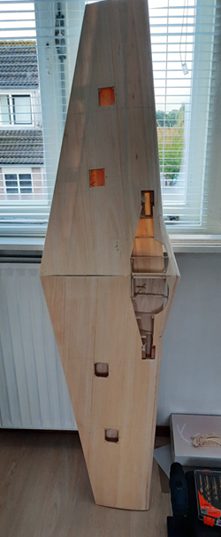

Waar ik al twijfels had gebeurde helaas. De achterlijst had ik ondersteunt met een houten lat. Deze bleek echter niet voldoende sterk, de achterlijst was zo krom als een banaan.
De hele handel los ter hoogte van de achterlijst en opnieuw lijmen met een aluminium profiel :

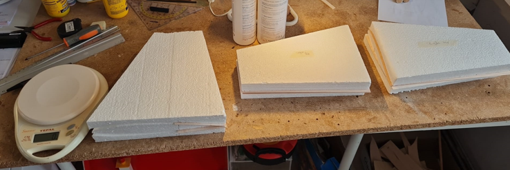

Met schuim ingedekte vleugels kan dit nooit ontstaan omdat je die perst tussen de schuimmallen.
Een schuim ingedekte vleugel is ook niet zwaarder dan een ribbenvleugel. (Mits goed gebouwd)
Volgende keer weer een schuim ingedekte vleugel. (Is ook veel minder werk dan een ribbenvleugel)
Uiteindelijk zijn er echter 2 goede en rechte vleugelhelften ontstaan. Gecontroleerd met de instelhoekmeter, ze zijn geheel recht. Echter, nog niet tegen elkaar gelijmd.

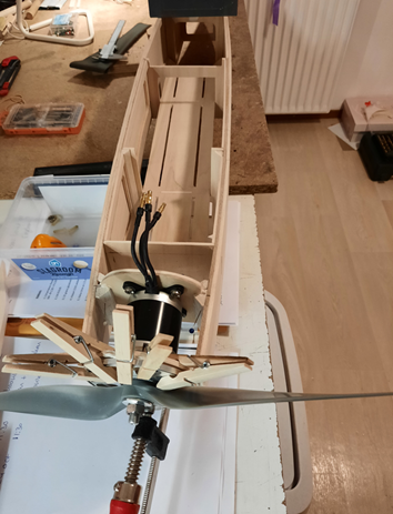

Motorspant monteren conform een F3A model.
Motor incl spant monteren in de romp zonder lijm. Prop en Spinnner uitlijnen met het voorste spant van de romp. (Let op dat er een kleine spleet (ca. 1 mm) tussen de spinner en romp moet zijn) Motorspant fixeren en verlijmen.
Als de lijm droog is zit de motor exakt op de juiste plek met de juiste zijwaartsstelling en domping.

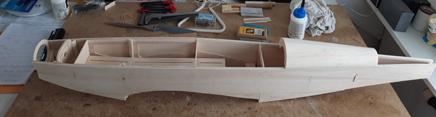

Voorlopig de romp, nog een hoop te doen :
Er zit een lange accuplaat in, als de kist klaar is kan er met de accu worden geschoven om het zwp op de juiste plaats te krijgen. (Ik heb een hele grote hekel aan lood. (dood gewicht)

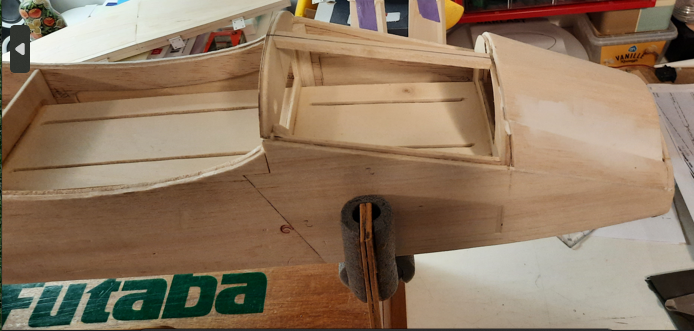

Het bovendeel van de romp wordt voor het grootste deel afneembaar om makkelijk bij de motor, esc en lipo te kunnen komen : (Hiervoor zelf maar iets bedacht)
De onderkant wordt ook opgebouwd. (Geen massief balsa, dat is veel te zwaar)

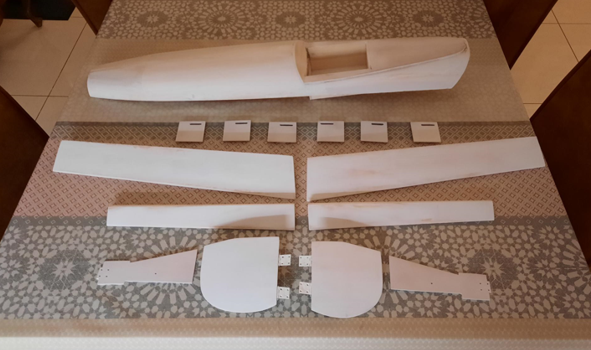

Na het debacle met de vleugel, het stabilo, kielvlak en de roeren van schuim ingedekt met balsa (1,5 mm) gemaakt.
Dit gaat vlot, is 100% recht en licht van gewicht.

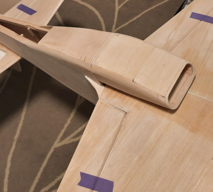

De oliecooler bouwen en onder de vleugel maken. (Nog even kijken hoe dat handig kan met vervoer en demontage)
Fairings voor de romp / vleugel overgang.

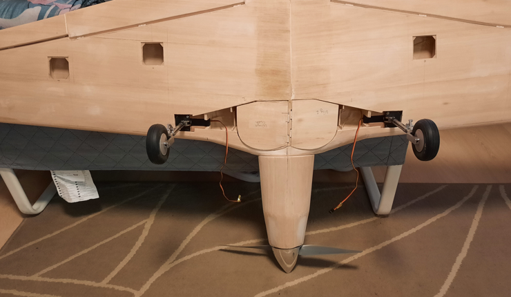

Het landinggestel en de wieldeuren werkend gemaakt. (Moet nog wel veel aan worden afgesteld)
De oliecooler gemaakt, past op zijn plek.
Moet echter nog met een schroef worden vastgezet.
De oliecooler is "open" aan de voorzijde, op de tekening is dit "dicht" gemaakt.
Echter, "dicht" geeft veel extra weerstand. De "open" toestand die ik nu heb gecreerd geeft een luchtflow die aan de achterzijde weer wegstroomt.
De fairings zijn ook gemaakt. (Moeten nog wel verder worden geschuurd en afgewerkt)

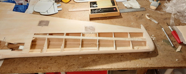

De vleugelonderzijde is inmiddels geheel geglast.
In de romp zit reeds het intrekbaar staartwiel ingebouwd.
De staart wieldeuren moeten nog. Ga nog bedenken hoe ik deze werkend ga maken. (Met een servo ? Met een veersysteem ? / Ik ben er nog niet uit)
