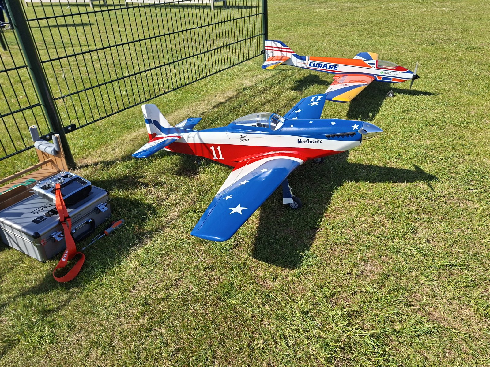

Vanmiddag aardig vliegweer, even een Curare uitgelaten. Ging prima ondanks de windkracht 4-5. :)

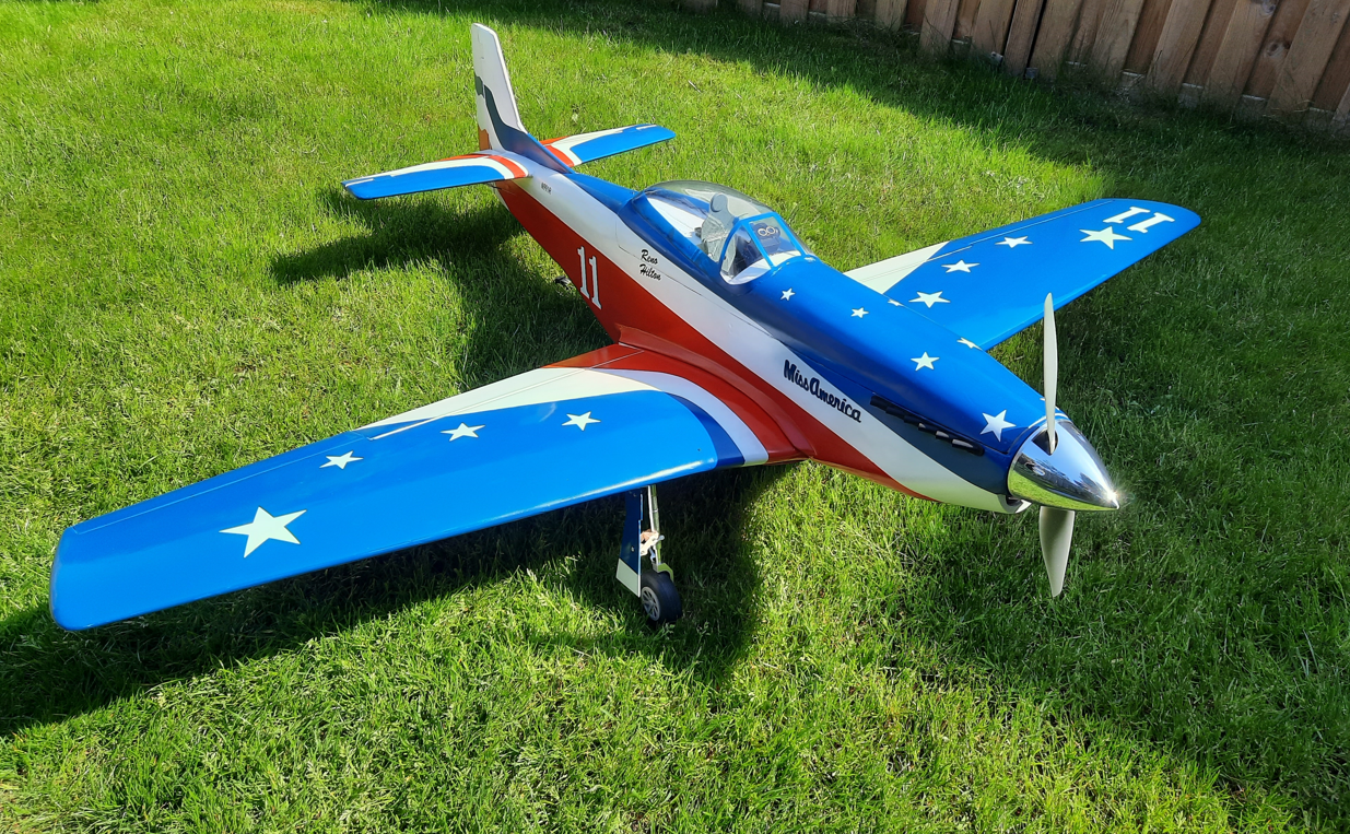

De Mustang is eindelijk vliegklaar !
Het cg ligt goed, er hoeft gelukkig geen lood bij. :)
Alle roeruitslagen en zenderinstellingen gedaan. Triple rates ingesteld voor de roeruitslagen, zo kun je tijdens de vlucht wat zaken uitproberen.
Instelhoek van stabilo en vleugel / Motordomping en zijwaartstelling nogmaals gecontroleerd, alles ok.
Het totale gewicht is uitgekomen op 4295 gram inclusief de lipo. :(
Toch behoorlijk zwaarder dan ik had gepland, met name de afwerking is veel zwaarder geworden.
Een schrale troost, de Topflite 60 ARF Mustang weegt tussen de 3970 en 4540 gram, deze is voorzien van oracover. Daarvan uitgaande is het gewicht redelijk OK.
Het is best een aardig model geworden :
De onderkant van de vleugel geheel vlak als de wielen ín’ zijn :
Meer dan genoeg ruimte in de romp :
Er moeten nog wat schaaldetails op. (o.a. antennes boven en onder de romp, schaalpropellor, etc.)
Echter, binnenkort eerst maar eens kijken hoe deze Mustang vliegt.

Vandaag de maiden flight van de Mustang.
Niet een heel groot succes.
Direct na de start bleek het hoogteroer heel gevoelig, ondanks dat de kleine uitslagen geselecteerd stonden. Ook vertoonde het model een pompend gedrag. Met wat trimmen was dat iets weg te krijgen.
Echter, het hiepergevoelige hoogteroer bleef.
Het zwaartepunt ligt overduidelijk te ver naar achteren. Volgens tekening zou het goed moeten zijn. Van tevoren had ik het zwaartepunt berekend, ook daar bleek uit dat het vrij ver naar achteren lag volgens de tekening.
Ik dacht....laten we toch de tekening maar aanhouden.
Dat klopt dus niet...:(
Gelukkig veilig en zonder schade geland.
Het motorvermogen lijkt ruim voldoende, dat is ook het goede nieuws.
Nu het zwaartepunt naar voren brengen, dan zal het vast veel beter vliegen.
