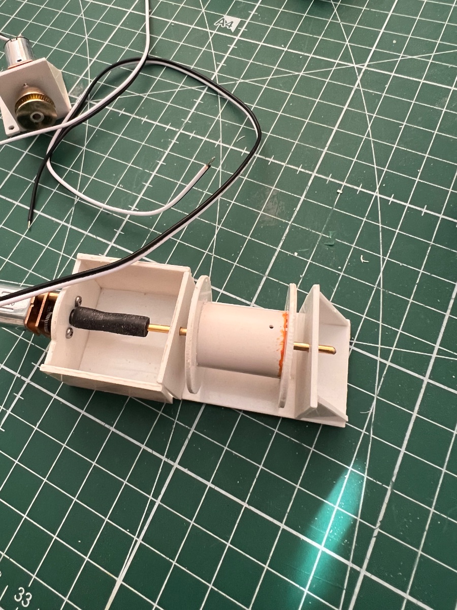

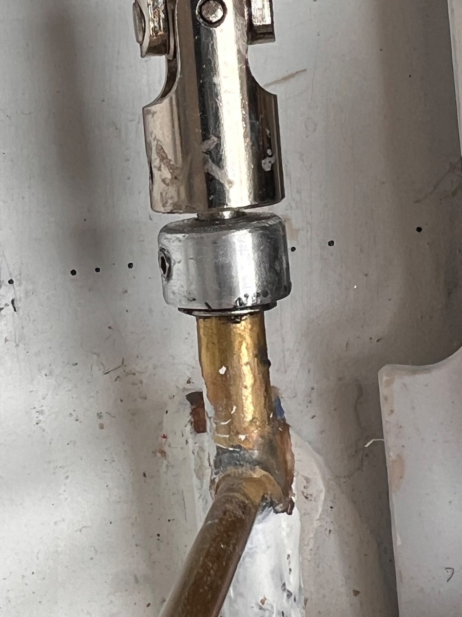

Martin, in mijn HH had ik daar een 'gewone' standaardservo voor. Die trok een 3mm messing pen opzij waar de sleeptros aan hing.
Ik had het uitgeprobeerd met een unster: tot 10 kilo deed hij het zonder mankeren; het enige gevaar was toen dat de ABS-delen aardig onder spanning begonnen te staan!
Ik heb toen aan de binnenzijde van de achterwand wat versteviging aangebracht in de vorm van een messing wandje, waar ik het ontkoppelmechanisme mooi aan vast kon solderen.
Hiermee kon ik een rubberbootje met een paar kinderen prima mee rondslepen. Ja, wel even 'gedoseerd' gas geven natuurlijk, niet meteen de machinekamertelegraaf vol naar voren smijten...
En eer dat je tien kilo trekkracht op je sleepdraad hebt, moet er toch wel wat gebeuren.
Tip:
Zorg dat de opening tussen beide buisjes waar de pen in loopt klein is. nét iets breder dan je sleeptros. Dat voorkomt dat de pen doorbuigt. Niet de hele breedte van de opening gebruiken.
Maar nogmaals: een 'gewone standaardservo' voldoet prima. Je hoeft écht niet te investeren in een of ander krachtmonster.
