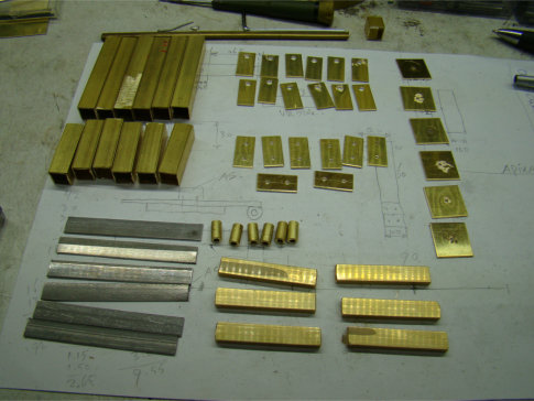

....alle onderdelen gemaakt voor de andere drie assen...
...en verschillende onderdelen gesoldeerd...

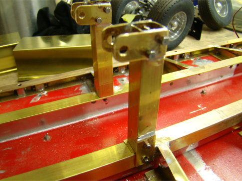

...de as steunen zijn gesoldeerd, maar voor de zekerheid heb ik er ook boutjes in gemaakt...
...de plaat aan de onderzijde van de steun houdt de steun na het uitrichten op zijn plaatst tijdens het solderen...
...en de steun vast gesoldeerd...
...de as dragers gemaakt van verenstaal...
...oog is met zilver tin vastgesoldeerd....

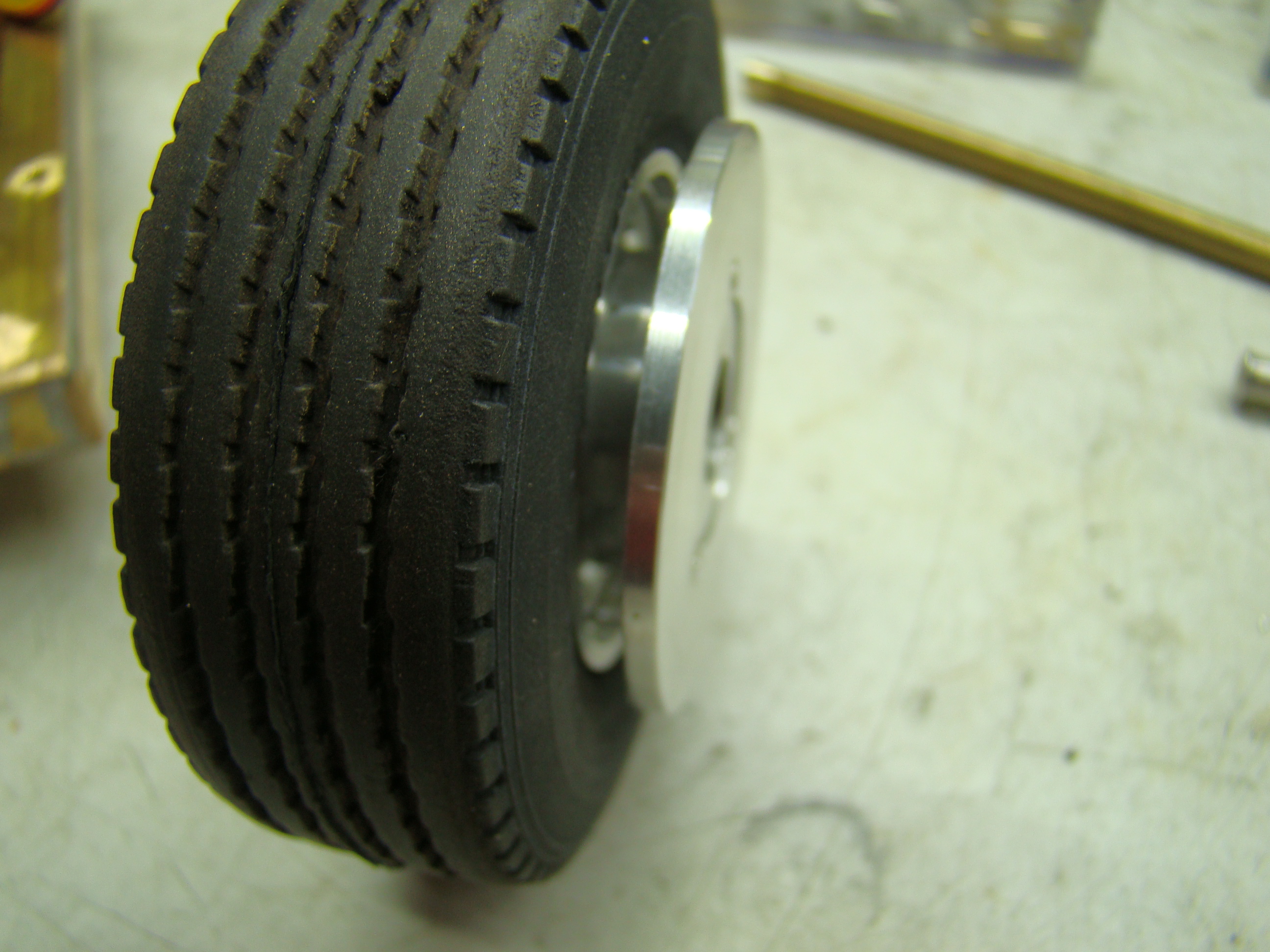

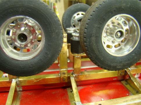

...de wielen waren eerst bevestigt met een bout,zoals links op de foto te zien is...
...de spoorbreedte moest iets groter worden, dus as tappen gemaakt zodat ook een moer geplaatst kan worden om het wiel te bevestigen,zoals rechts op de foto te zien is...

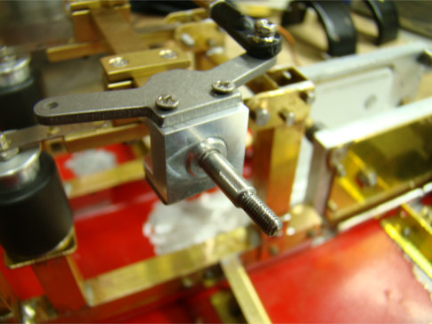

...de as tappen...
...en gemonteerd op de as....
...en inmiddels alle assen gemonteerd..
...alle wielen liggen nu ook in lijn met elkaar...

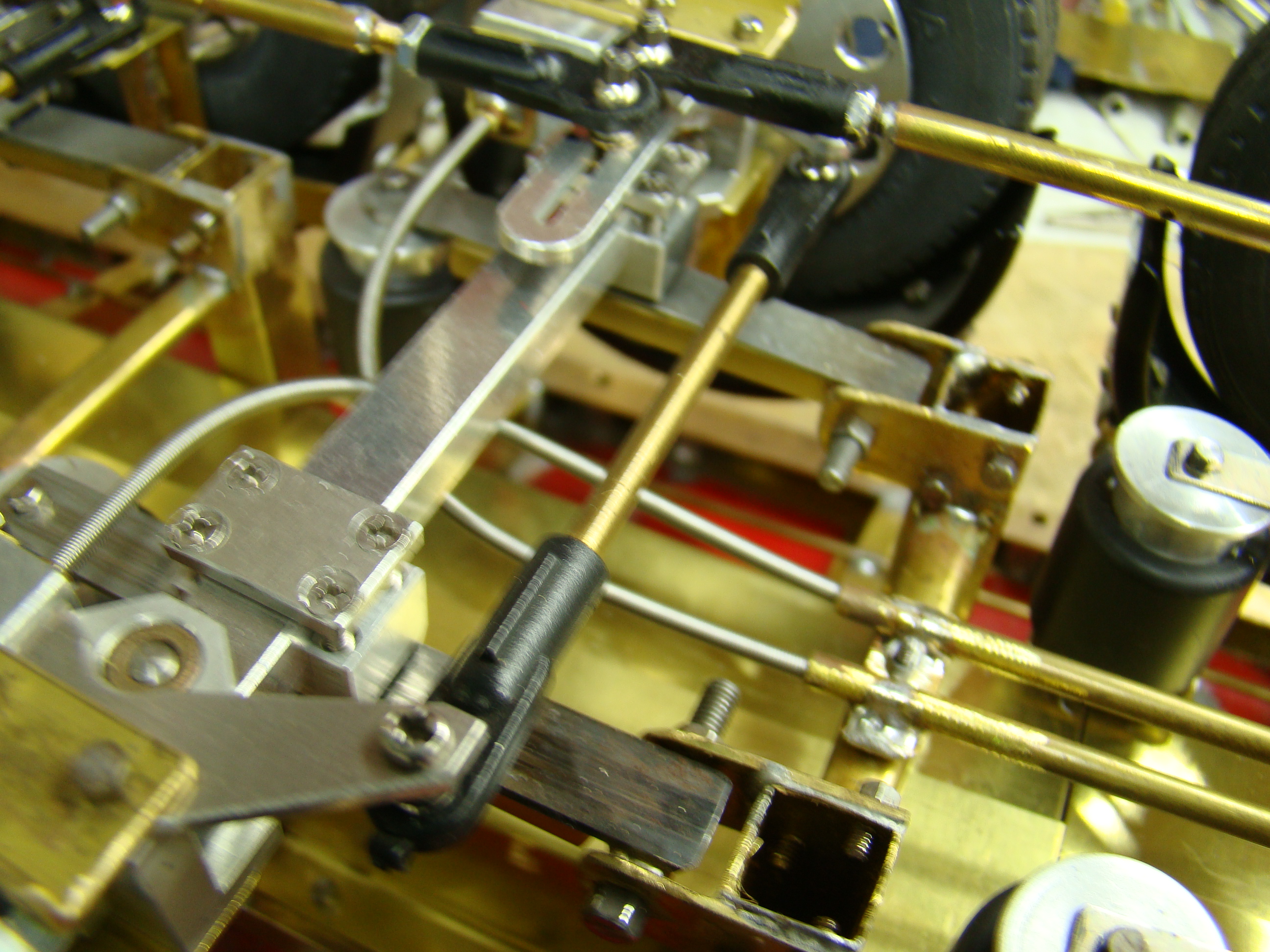

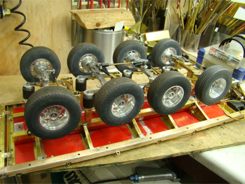

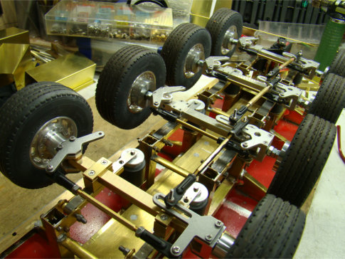

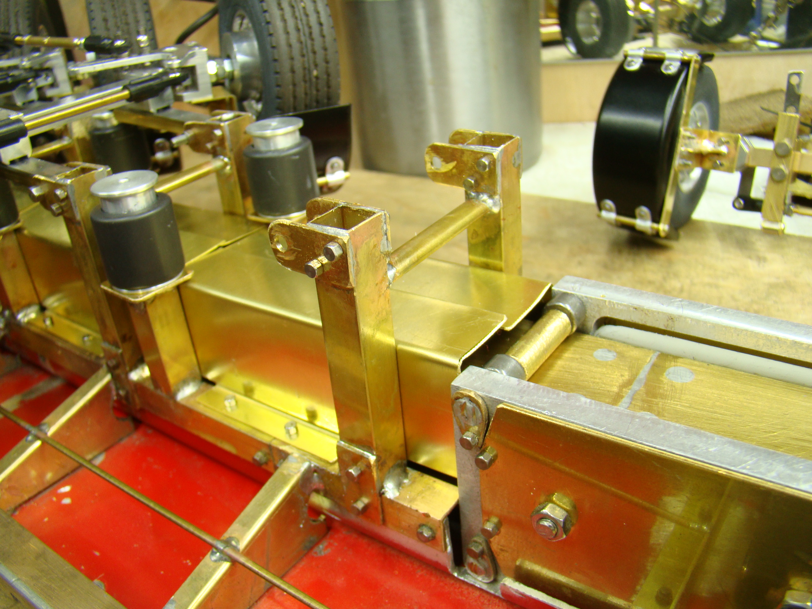

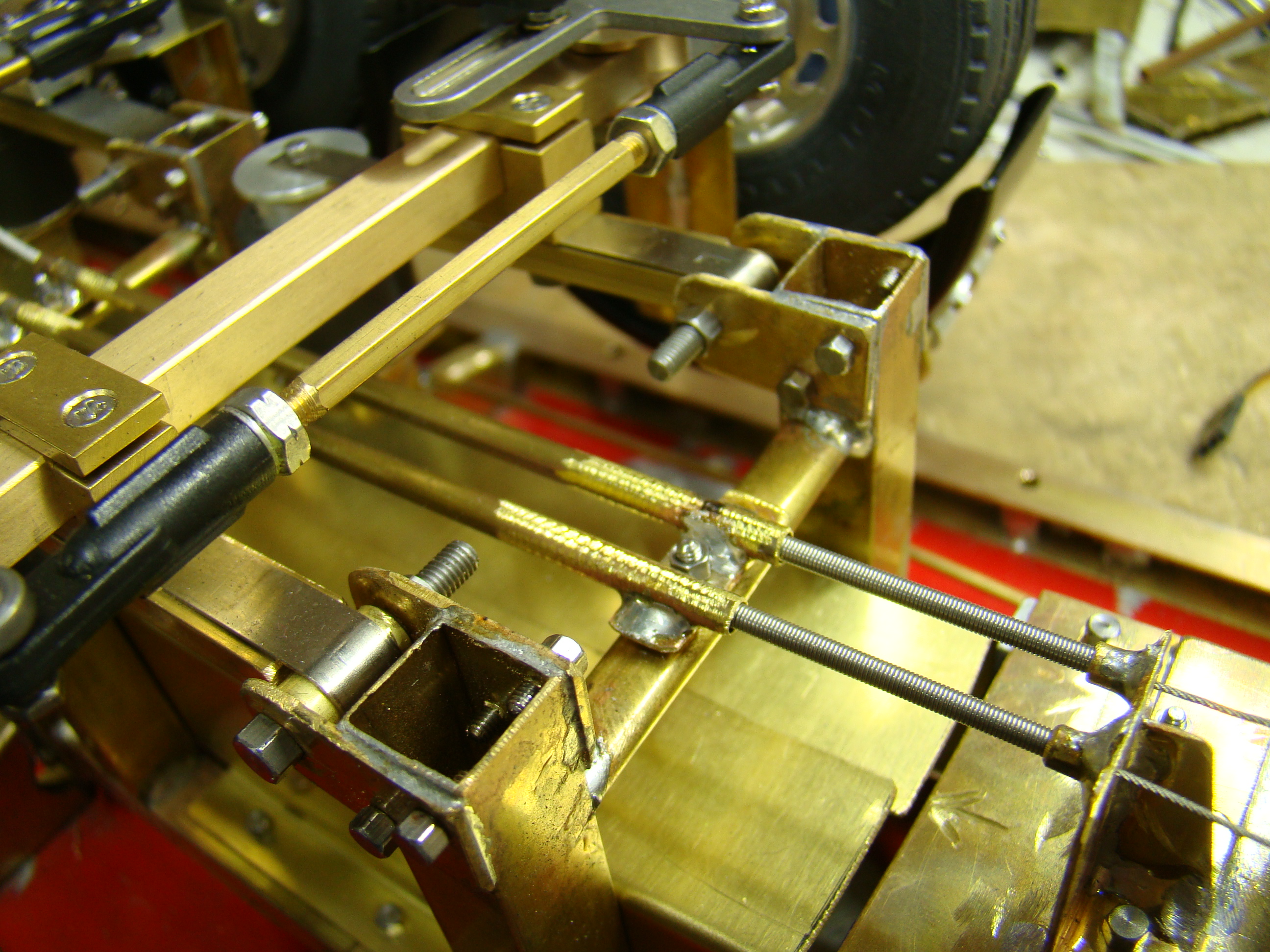

...verbindingsstangen tussen de stuurassen gemaakt...
...daarna de assen uitgelijnd voor het rechtuit rijden....
...daarna een opstelling gemaakt om de stuur hoek van de assen uit te lijnen dmv het Akerman principe...
...een strook hout haaks op de oplegger gepositioneerd,hierbij is de linkse kant van de strook hout de midden lijn van de king pin...
...met een buis op de as heb je een aanwijzer richting de plank...
...als eerste wordt de achterste as gedaan,aangezien die de grootste uitslag heeft...
...op de plank wordt dan de positie van de buis afgetekend, en dat is ook de positie waar de andere assen op uit moeten komen...

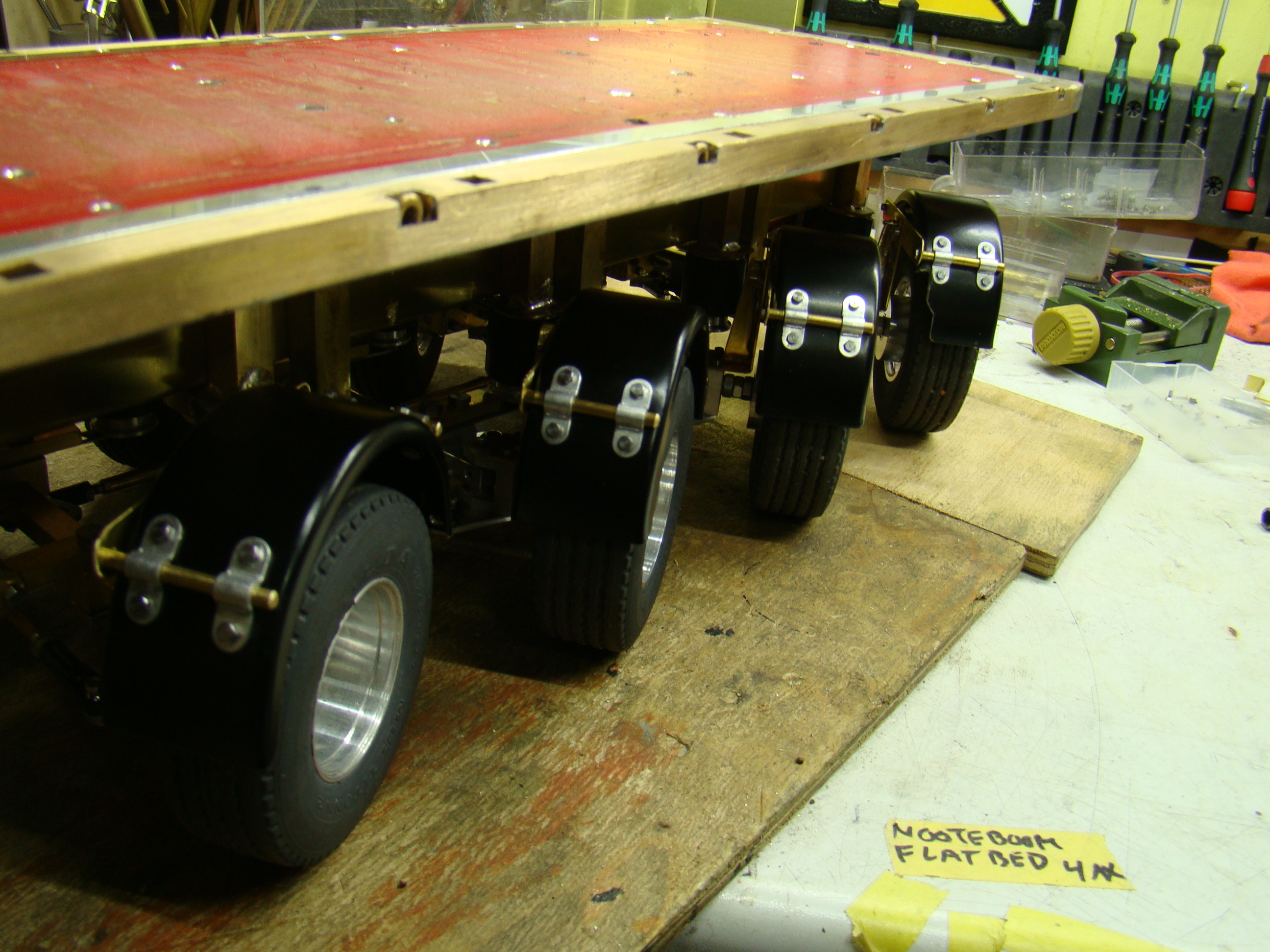

...na het afstellen van de assen verder met de spatborden...
...die zijn van Wedico, echter net iets te breed ( tussen beide buitenkanten) maar gelukkig is het gemaakt van zacht alluminium en zijn ze naar de gewenste maat te buigen zonder de lak te beschadigen...
...en allemaal gereed...
...de bijgeleverde bevestigings stangen waren te lang, dus deze worden ingekort...
...en de eerste gemonteerd...

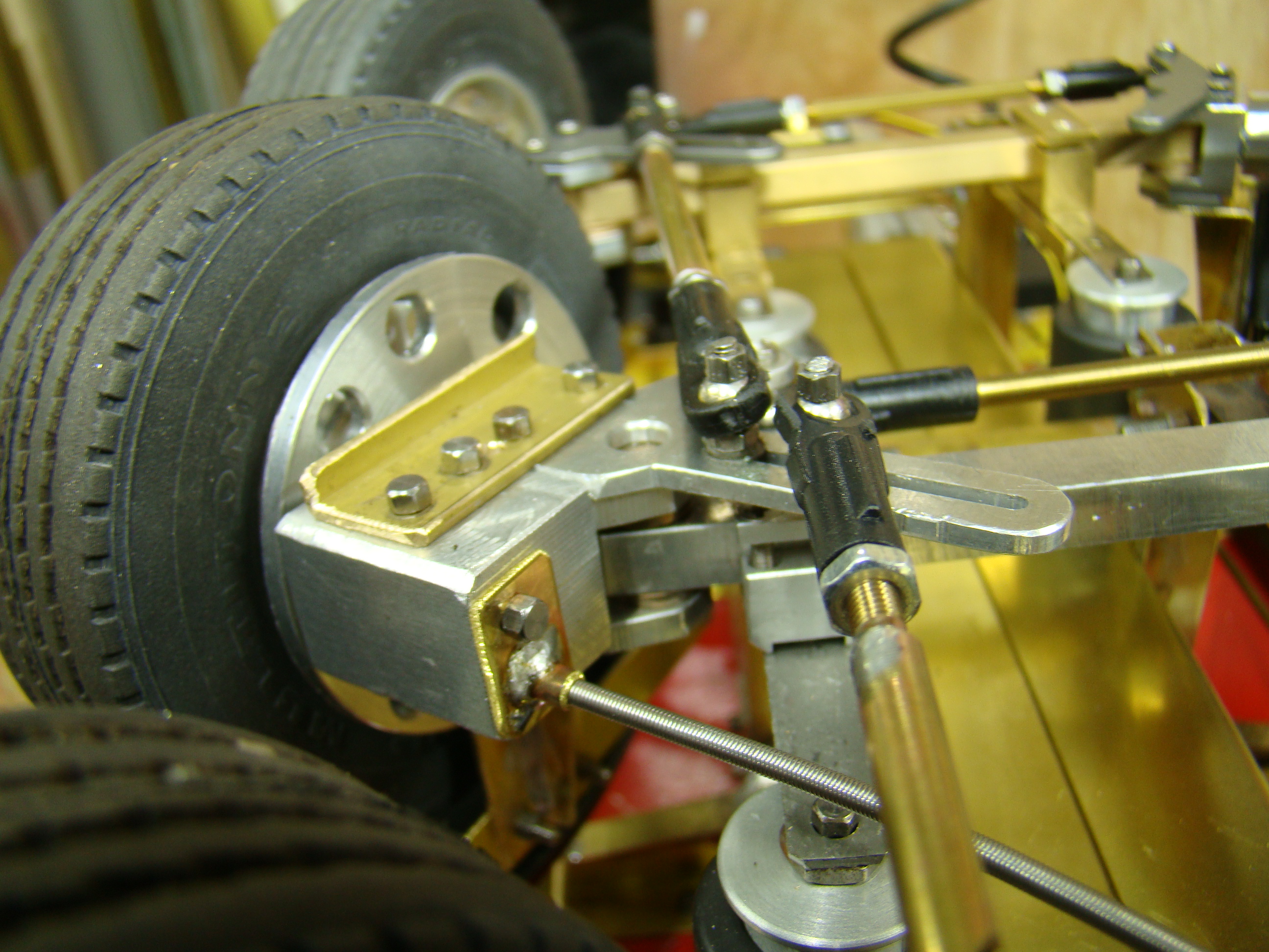

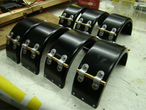

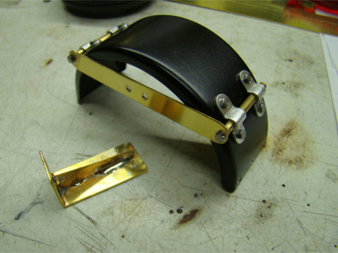

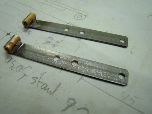

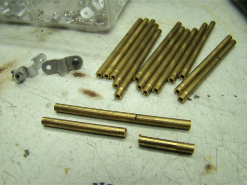

...strip aan het spatbord gemaakt voor de bevestiging...
...steun gemaakt om spatbord op het draaiende deel van de stuuras te kunnen bevestigen...

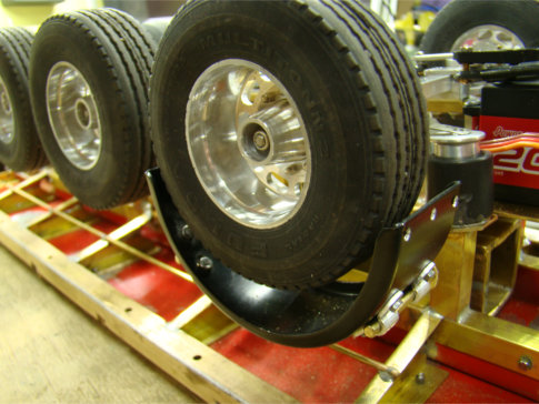

...en de het eerste spatbord gemonteerd op de stuuras...
...voor de duidelijkheid; het spatbord beweegt mee met het wiel als er gestuurd wordt...

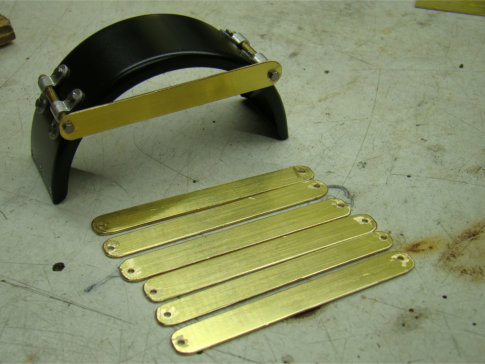

...de rest van de spatborden voorzien van het bevestigingsmateriaal...
...en de stripjes gemaakt en gemonteerd...

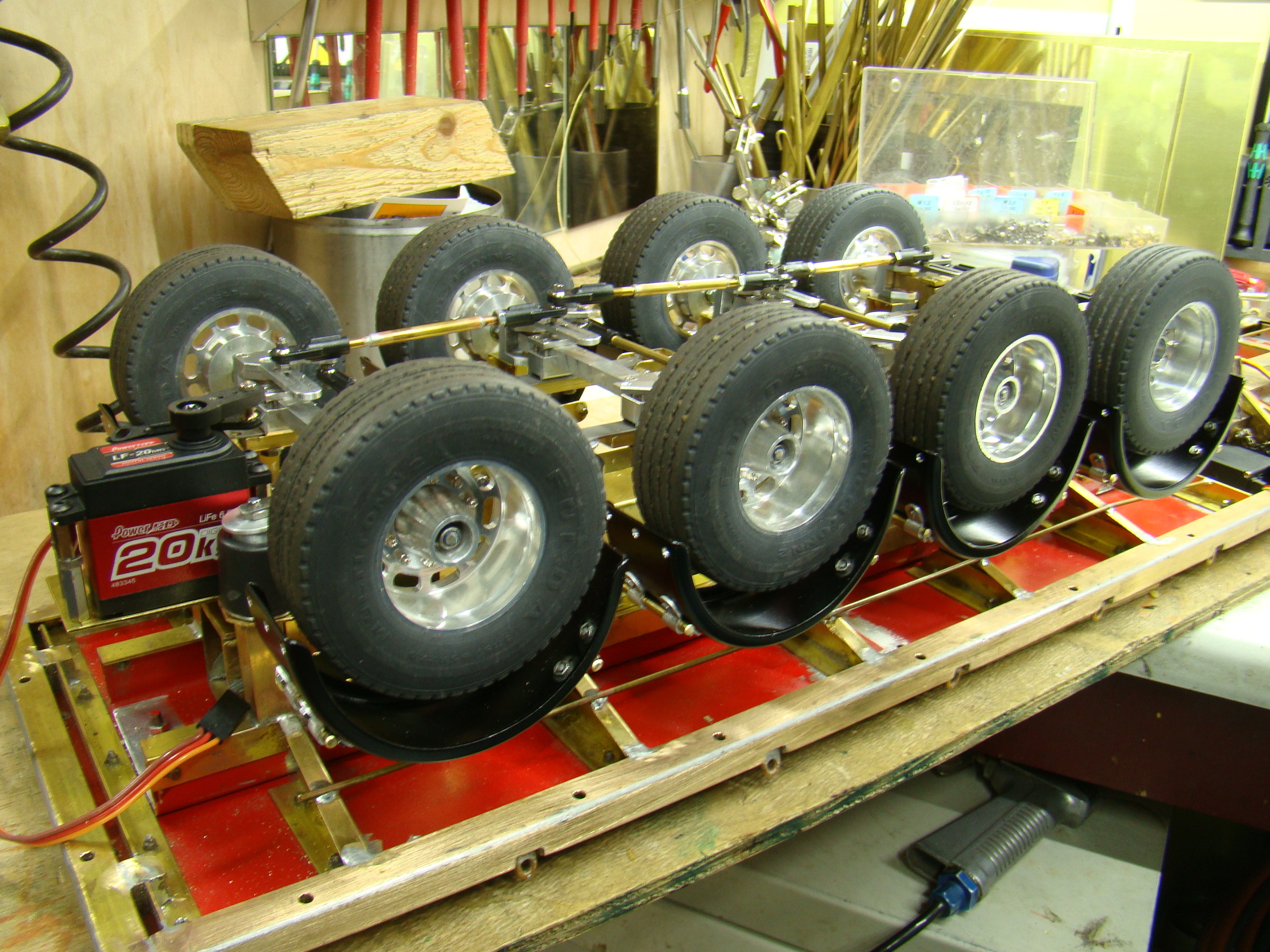

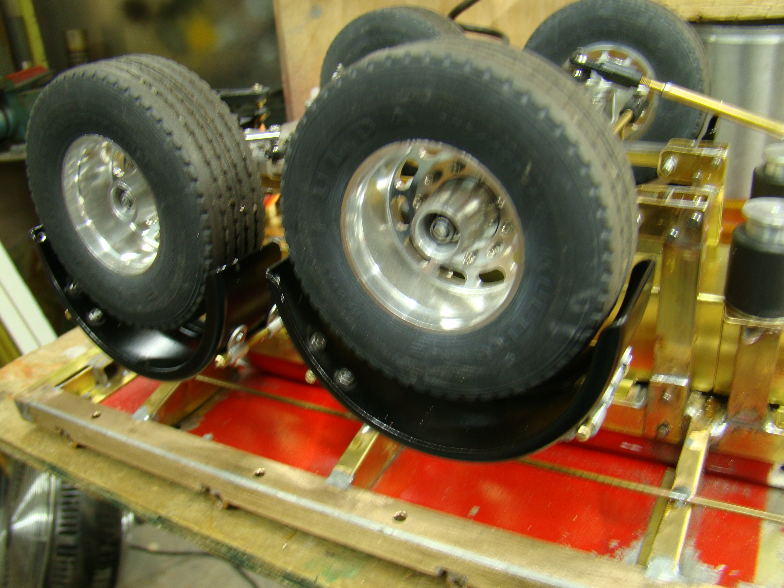

...weer iets verder...

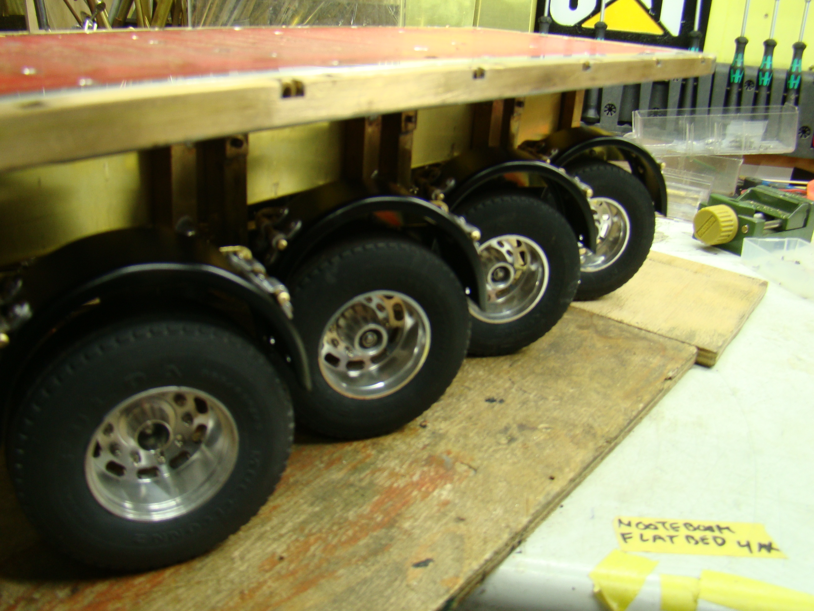

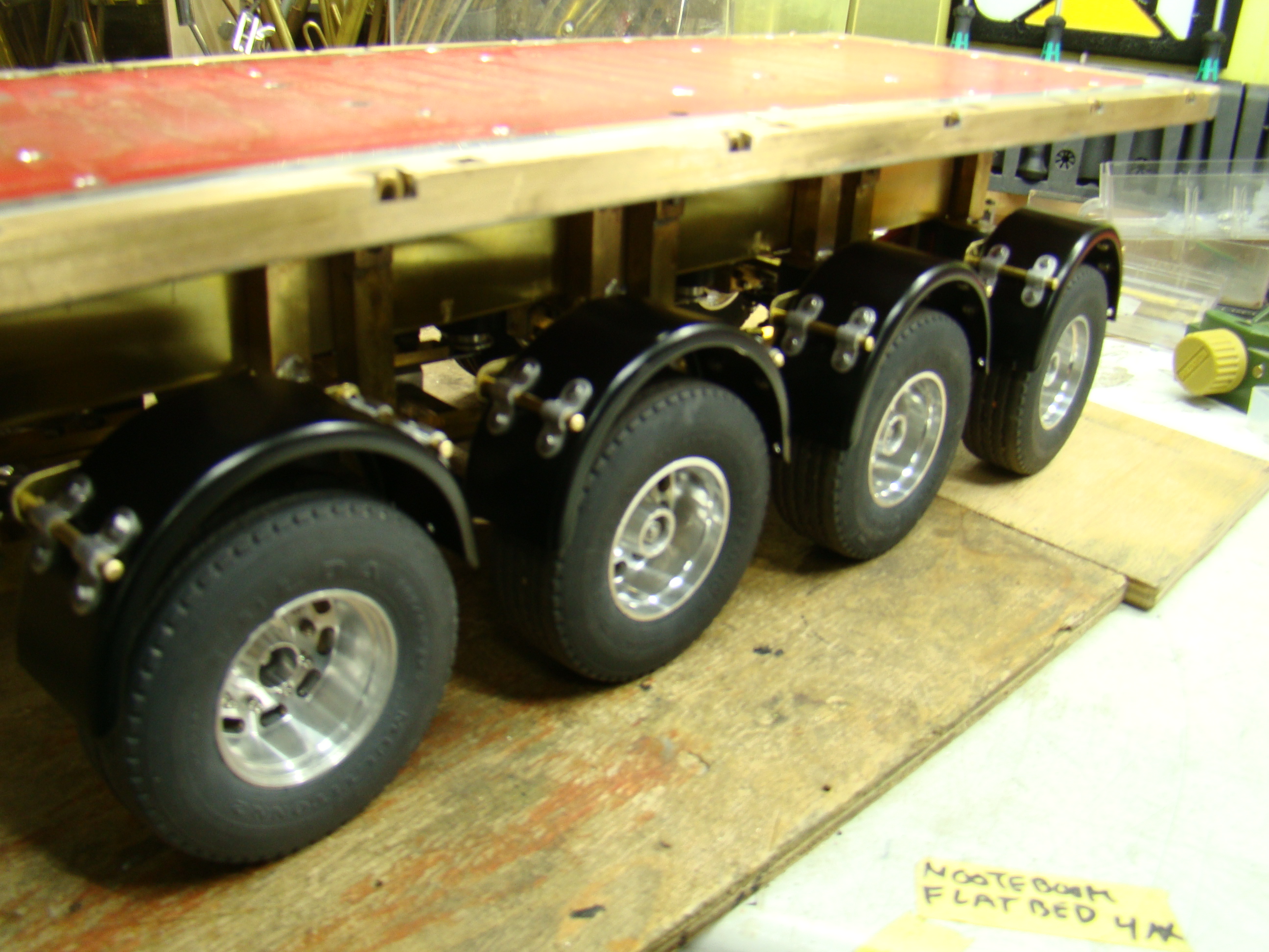

...in etappes de spatborden geplaatst...
...en uiteindelijk zijn alle spatborden gemonteerd....
....geeft ook een mooi plaatje als de assen sturen...

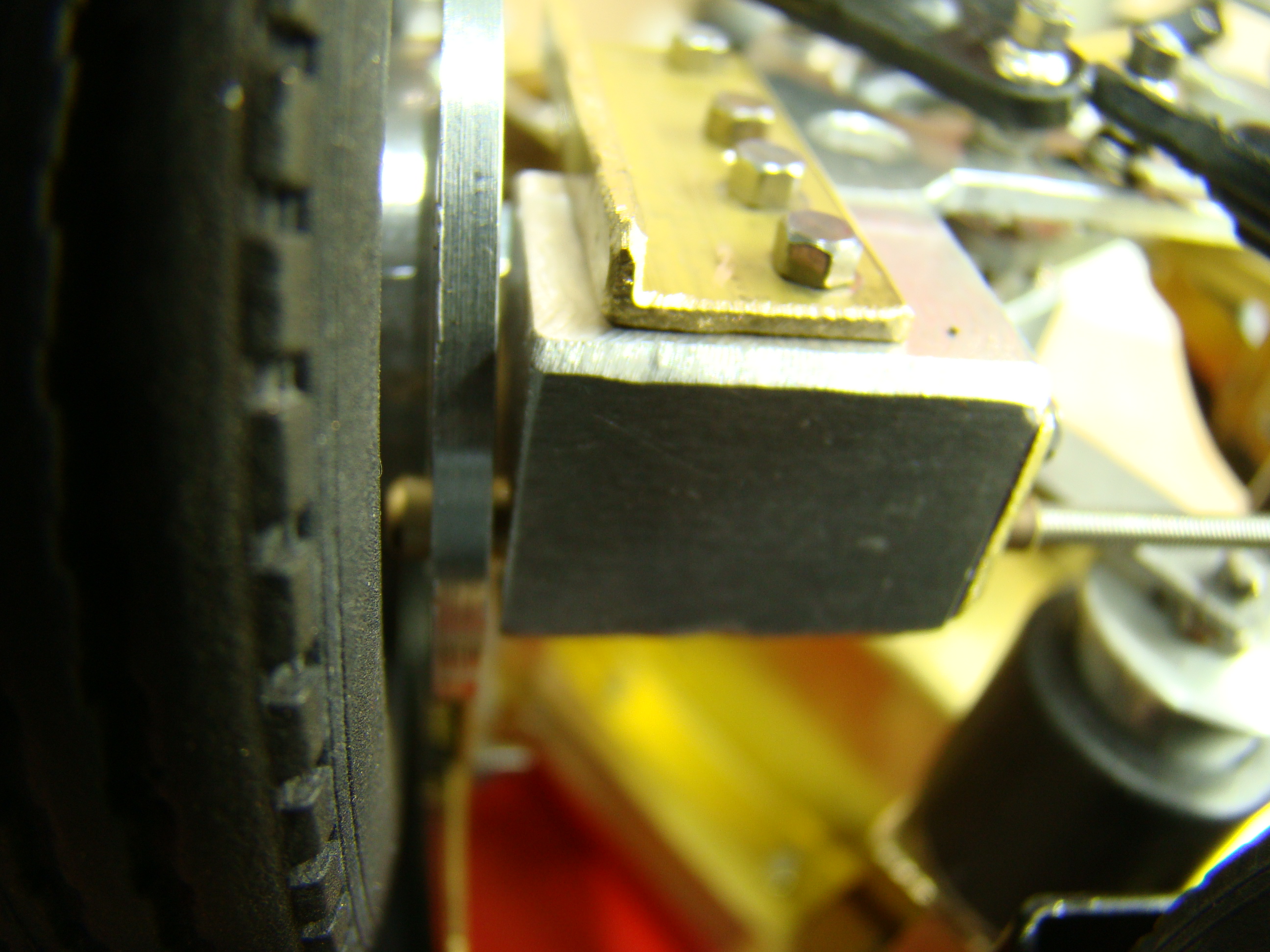

...om de trailer uit te kunnen schuiven, moet het achterste gedeelte natuurlijk stil blijven staan terwijl de truck met het voorste deel naar voren rijdt...
...de volgende stap is dan ook het maken van de remmen op één van de assen...
...na wat testen met de oplegger achter de truck ( weerstand van de wielen bij blokkering ) bleek de derde as vanaf de achterkant de beste kandidaat hiervoor...

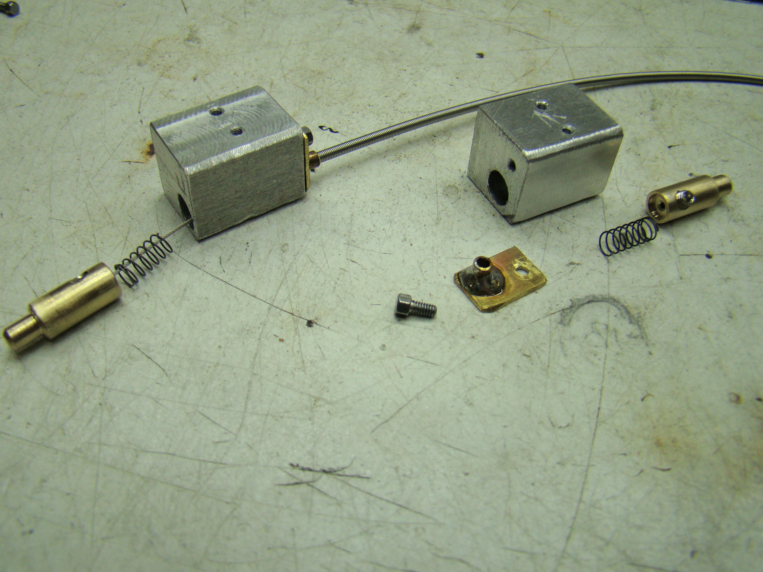

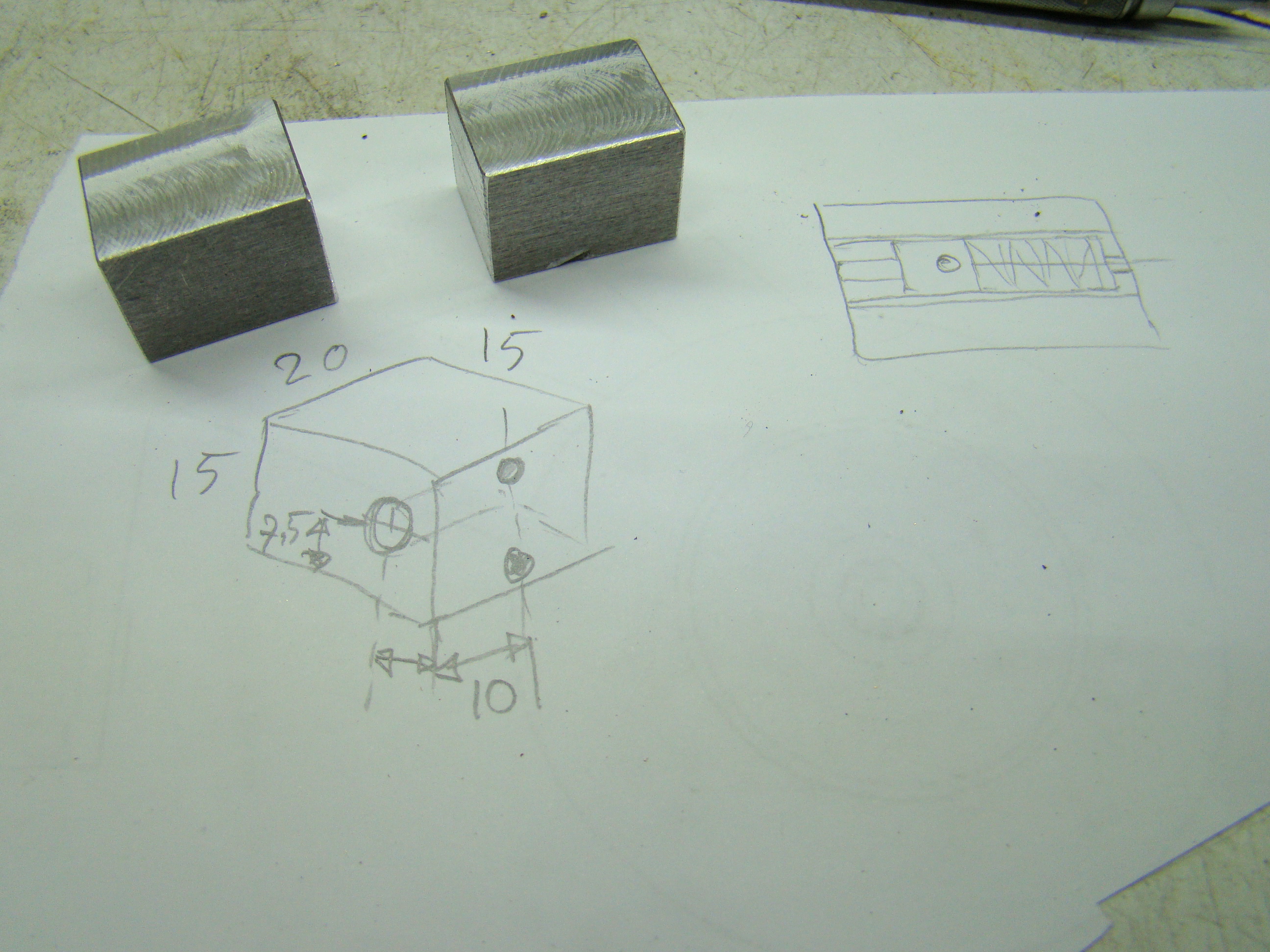

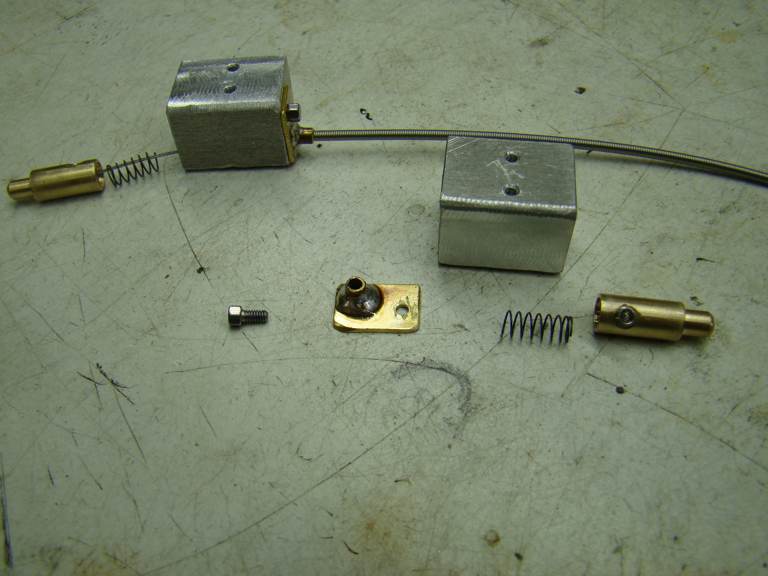

...klein schetsje gemaakt en de behuizing voor de "remmen " gemaakt...
...ook de pennen gemaakt die voor het "remmen" gaan zorgen...
...dmv een veertje worden de pennen naar buiten gedrukt in de remschijf...
...met een kabel worden de pennen tegen de veerdruk in naar binnen getrokken, en zijn de wielen weer vrij...

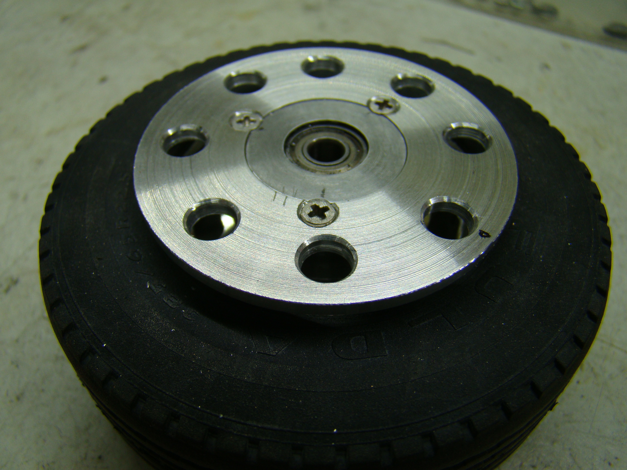

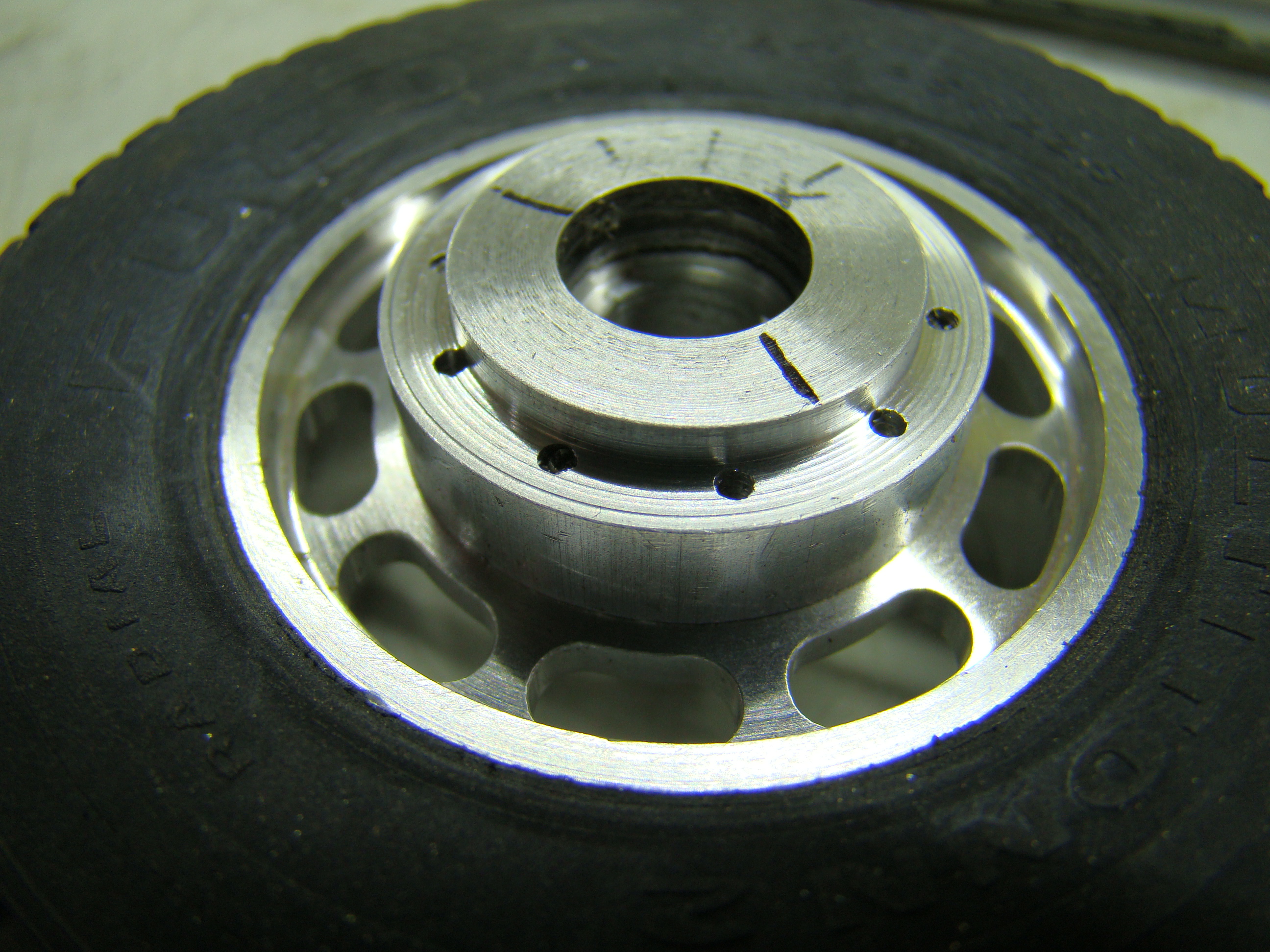

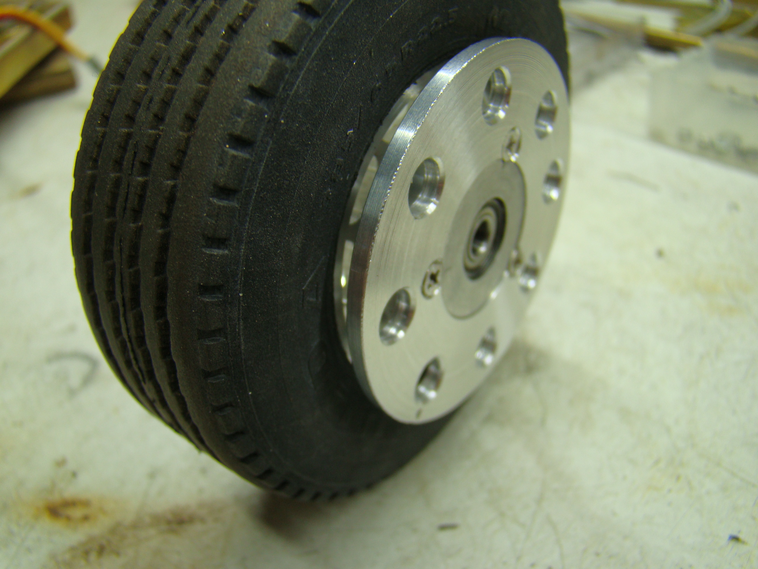

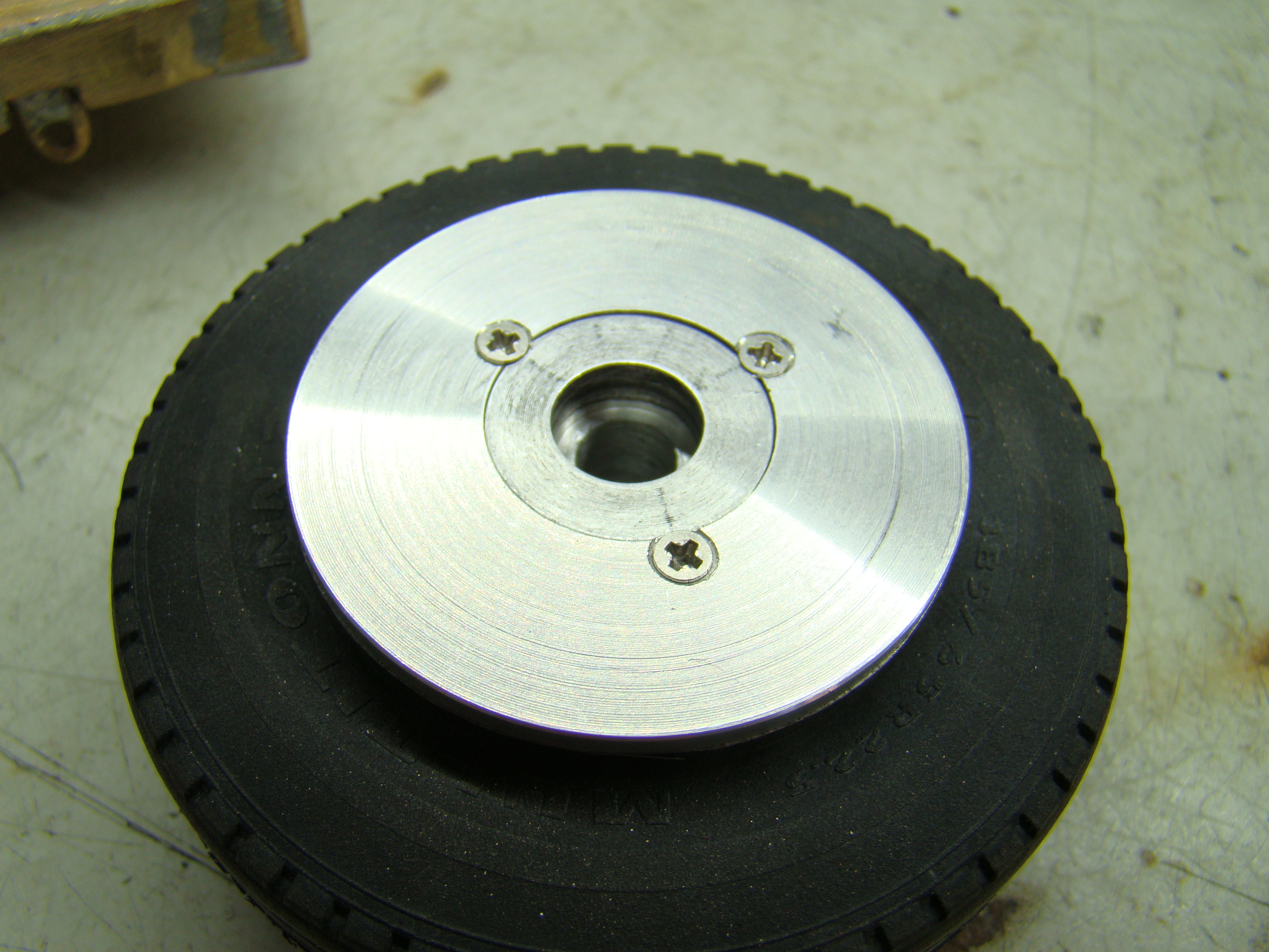

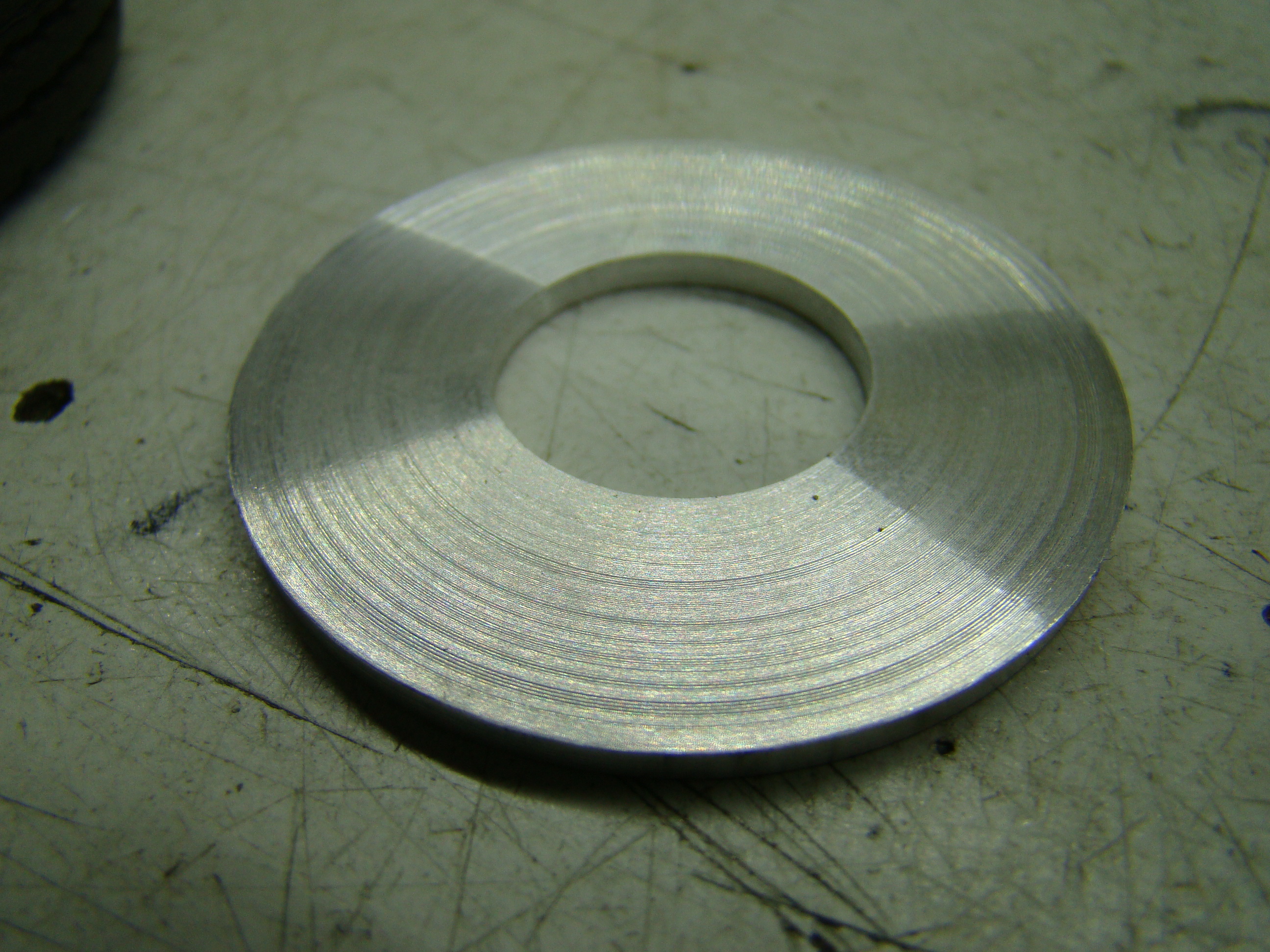

...bij de velgen aan de binnenzijde een stukje afgedraaid om plaats te krijgen voor de remschijf...
....daarna de remschijf gedraaid...
...en gemonteerd op de velg....
...de gaten waar de pennetjes in komen te vallen geboord...
...en een blik op de gemonteerde "rem en remschijf" ...

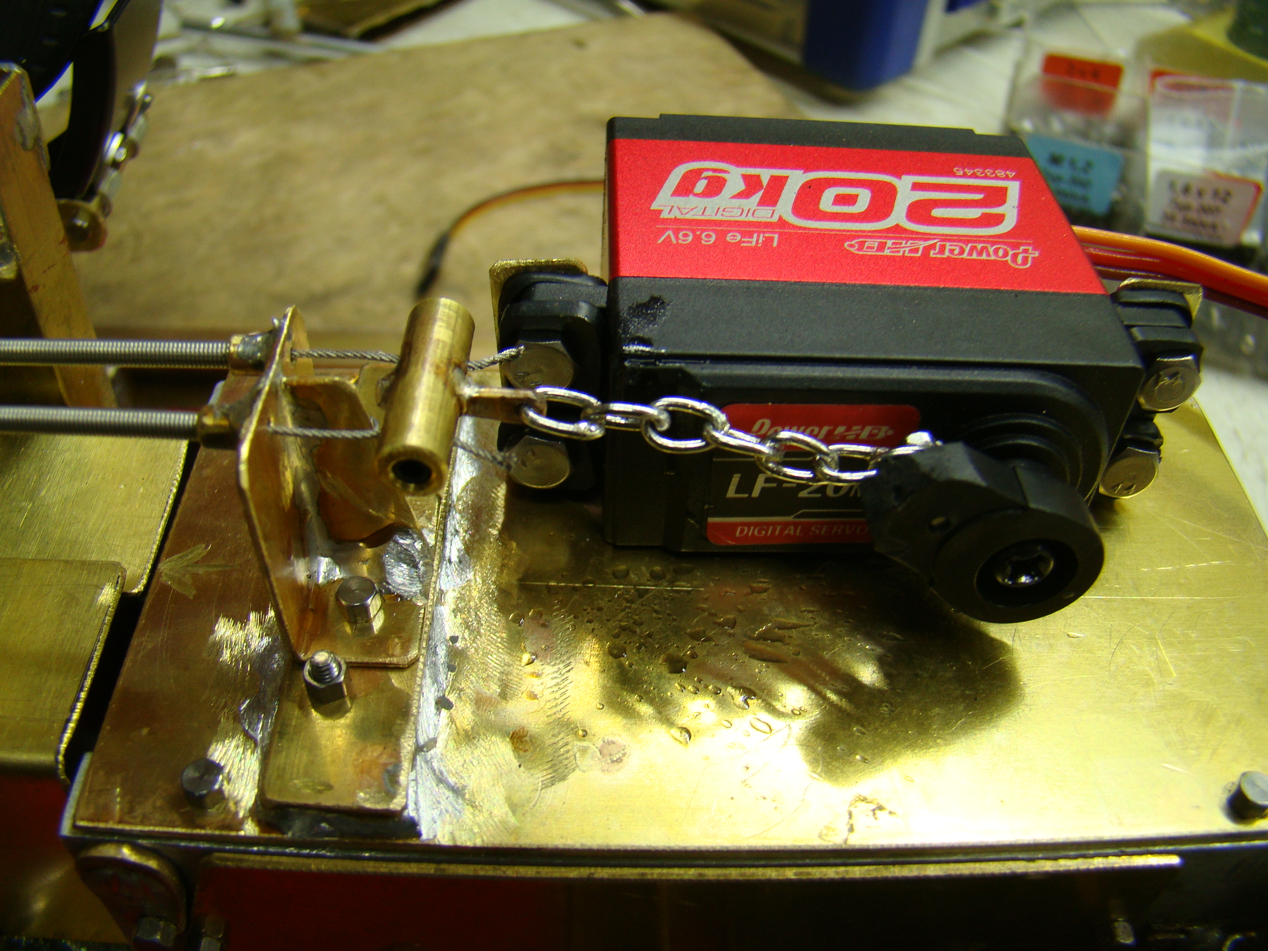

...de kabels bestaan uit een buiten mantel en een staalkabeltje....
...deze in messing buis geplaatst richting de servo...

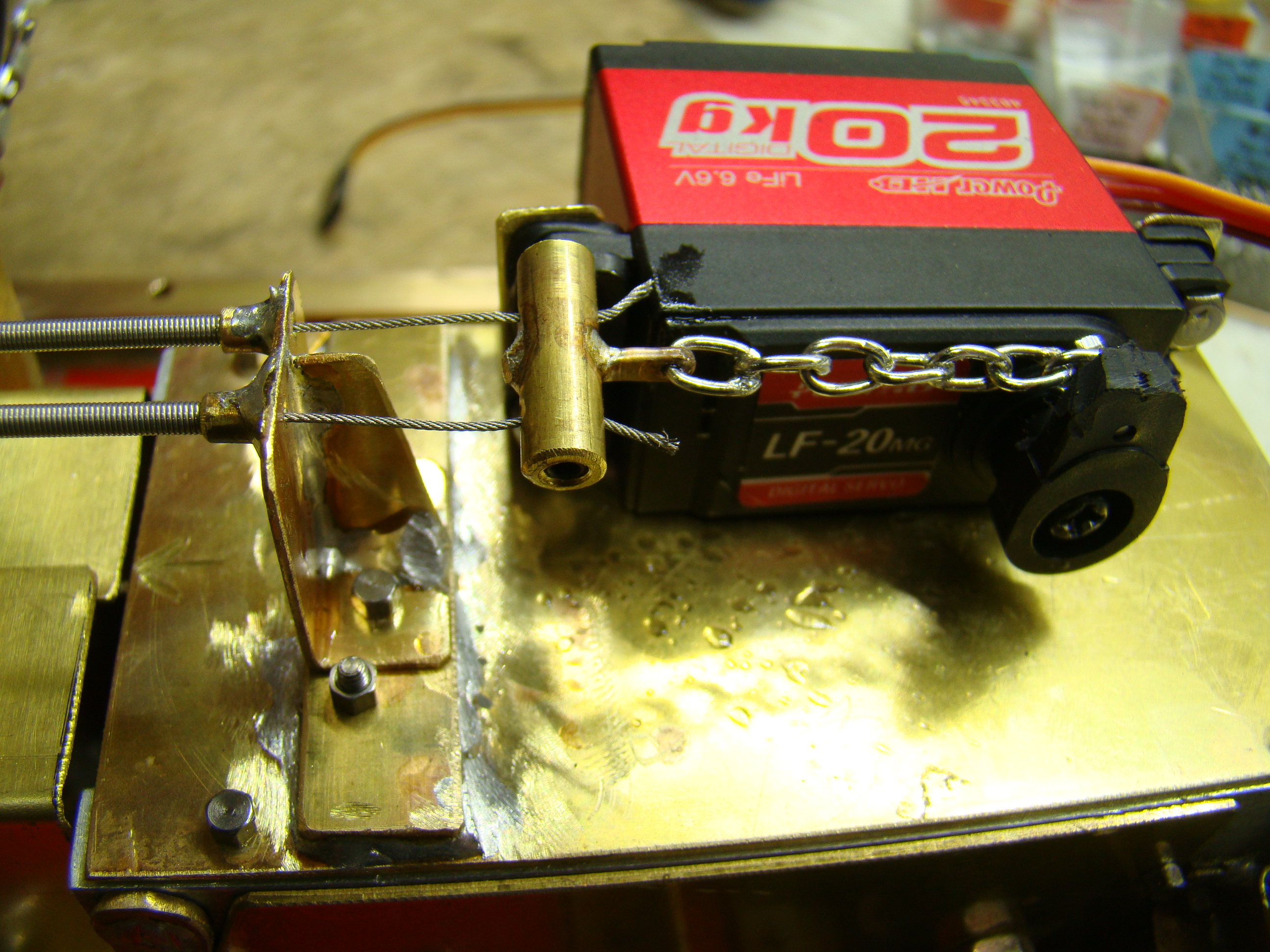

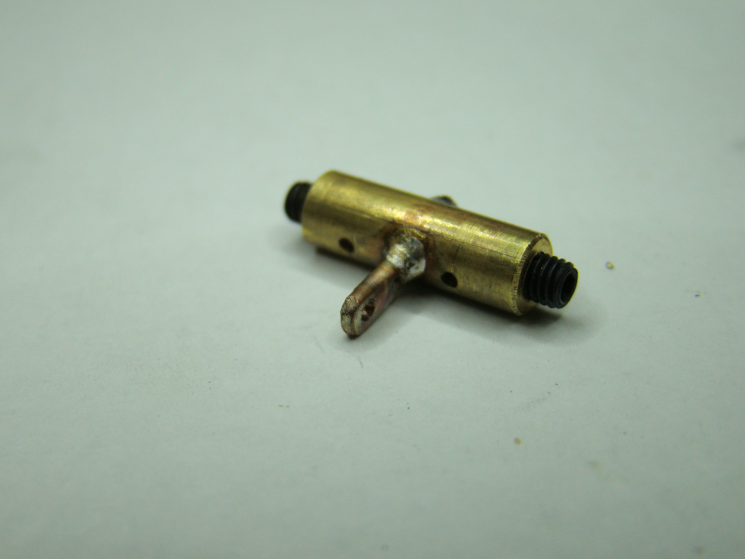

...een koppelstukje gemaakt waar de 2 staalkabeltjes in vast geklemd worden,in het midden een aansluiting gemaakt voor een ketting richting de servo...
...hier zie je alles gemonteerd,en trekt de servo de pennen van de rem in...
...op deze foto zie je de stand van de servo waarin de pennetjes in de remschijven vallen....
...ik gebruik hier een 20 kg servo voor,de reden hiervoor is niet dat het heel zwaar gaat, maar omdat de servo tegen de veerdruk in de pennetjes in de behuizing trekt en dus de remmen vrij zijn, blijft er kracht op het servo armpje uitgeoefend worden,waardoor de een gewone servo gaat jutteren.
...om dit te voorkomen heb ik voor deze servo gekozen ( lag nog in het rommel magazijn ) de vertraging in de servo is zo groot dat de servo arm niet met de hand van zijn plaats te duwen is,dus ook de kleine kracht van de remmen heeft geen invloed op de servo ,en gaat dus ook niet jutteren...
Groetjes, Charlotte.:bye:
Ik denk dat die afstelling van de servo wat beter kan; ik zou er voor zorgen, dat de servo, als hij constant belast wordt, en dat is bij jou de ruststand met de remmen los, geen feitelijke kracht hoeft op te brengen. Dat kan, als je er voor zorgt dat de servoarm, zoals hij op de foto staat, op 3 uur gezet wordt, dan ligt de trekkende kracht van de 2 kabeltjes, in lijn met het hart van de servo, en hoeft die nagenoeg niets te doen, en krijg je zeker geen jutter effect; hij moet dan alleen sterk genoeg zijn om de trekkracht to overwinnen bij de 12 uur positie, als hij al de remmen aan het lossen is.
En dit kan in jou setup heel makkelijk aangepast worden, door een paar extra schakels in de ketting.
Cor

@ Cor,bij de afbouw straks zal ik je oplossing uitproberen.:rolleyes:;)
