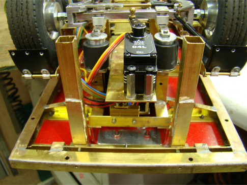

...op de voorzijde komt een kist met daarin de ontvanger etc. ,dus er moeten kabels naar de achterzijde komen....
...en de trailer moet kunnen uitschuiven...
...en de ruimte in de centrale balk is net te klein voor een kabel-rups....

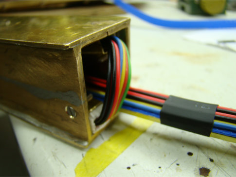

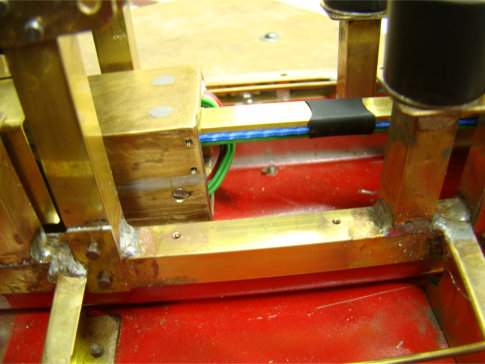

...eerst een kabel doorgetrokken door de balk, en daar de kabels aan gesoldeerd...
...de kabels zijn in een kunst -stof koker profiel geplaatst, en het geheel kan zo door de balk getrokken worden...
...aan de achterkant van de balk is het koker profiel vastgezet, wat ook in de voorzijde is gedaan...
....hier gaan de kabels terug de balk in, en maakt een lus aan het einde en komt weer terug naar de achterzijde....
....de kabels zijn op kunstof verpakkings-bindband vastgezet met krimpkous....

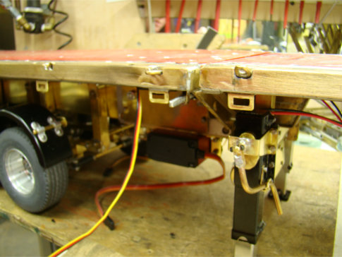

...de kabels die weer naar buiten komen worden op een messing strip vastgezet,zodat dit een stevig geheel vormt en de kabels uit de balk getrokken worden bij het uitschuiven, en in de balk geduwd worden bij het inschuiven....

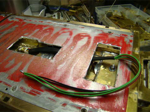

...aan de achterzijde is de messing strip vastgezet aan het chassis....
...hier zie je een stukje van de beplating verwijderd en hoe de messing strip het geheel geleid...

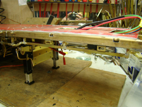

...de basis gemaakt voor de steunpoten...
...de Lesu steunpoten gemonteerd op positie...
...en een plaatje van het geheel zoals het gebruikt gaat worden...

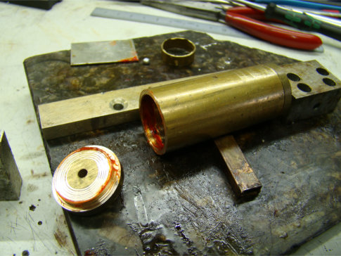

...stuk buis op maat gemaakt en deksels gedraaid...
....daarna het geheel in elkaar solderen...
...lasnaden van de deksels aangebracht...

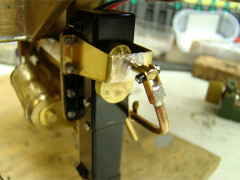

...op de steunpoten nog een zwengel gemaakt ...
...buitenliggende tandwielkast nagemaakt..

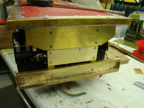

...volgende is de achterbumper maken,zoveel mogelijk volgens het voorbeeld...
...daarna verder met de achterbumper,eerst de basis gemaakt waar het hele spul tegen aan komt...
...en daarna de bumper en wat afdekplaten gemaakt...

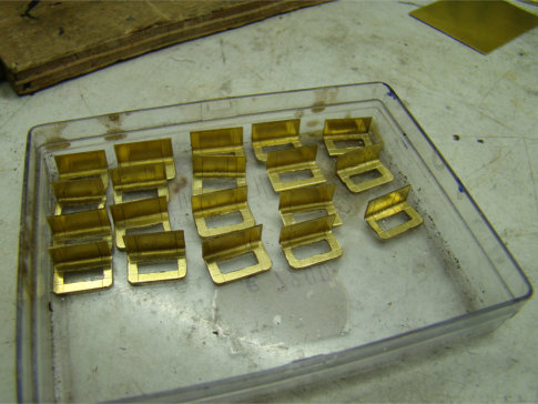

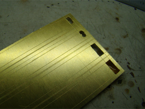

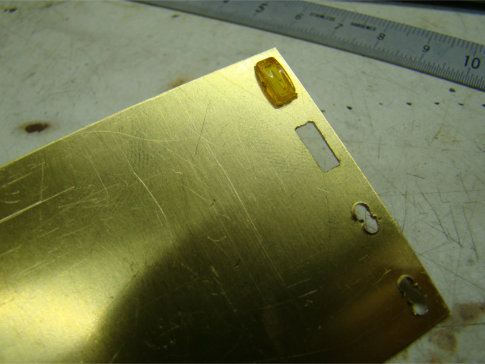

...daarna eerst houders gemaakt voor de zij-verlichting...

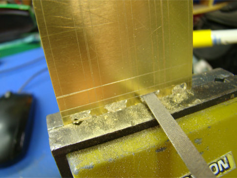

...eerst afgetekend, gaatjes geboord en daarna met kleine vijltjes de juiste maten vijlen...

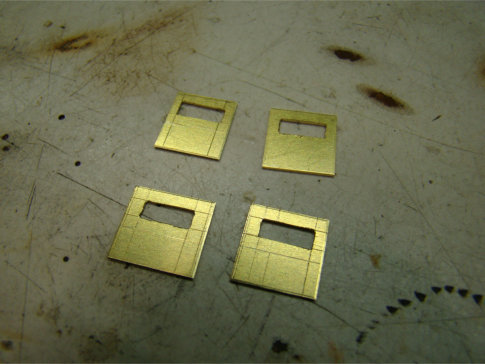

...zoiets dus...
...hier zie je het wedico glaasje geplaatst ...
...en de eerste vier zijn gereed...

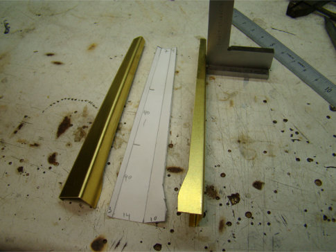

...daarna knippen op de juiste maat...
...en omzetten in de zet-bank...
...en na wat werk zijn ze alle zestien gereed...
...daarna zijn de lichthouders aan de zij balken van de trailer gesoldeerd....

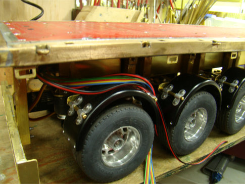

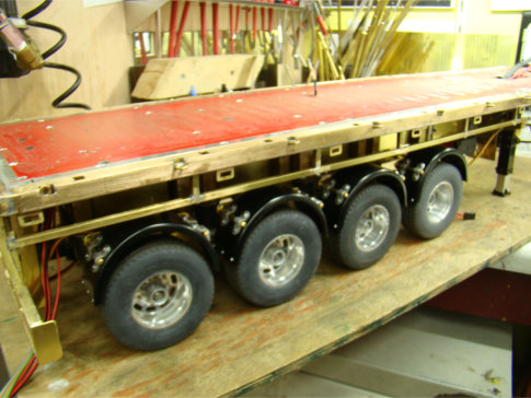

...tussen de wielen en het laadvlak is nog heel wat ruimte over, om dat op te vullen heb ik het idee van een oude Nooteboom ballast trailer genomen om een dun profiel in de ruimte te plaatsen...
...profiel geplaatst op de voor en achterkant...

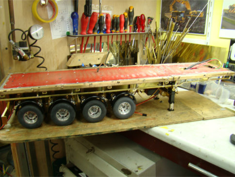

...en hier een totaal aanzicht....

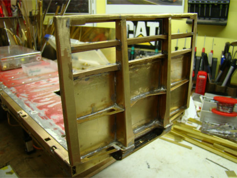

...volgende stap is het maken van het kop-schot...

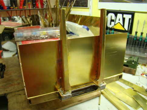

....eerst de staanders gemaakt...
...en voorzien van de flens-plaat...
...daarna het grote vlak eraan vast gesoldeerd...
...dwars balken/platen op maat gemaakt...
...en daarna vast gesoldeerd aan het geheel...
...en daarna de rest van de bovenzijde gemaakt en op hun plaats gesoldeerd...
...werk -verlichting geplaatst...
...en een blik op het eind resultaat...

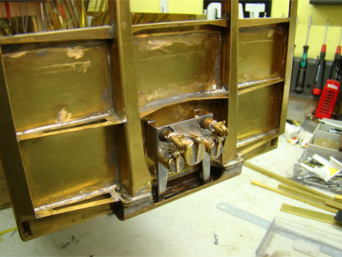

....volgende stap is het aansluitpaneel maken op het kopschot...
...eerst een malletje gemaakt...
...en daarna het paneel...
...aan de binnenzijde nog extra materiaal toegevoegd om erdraad in te kunnen tappen...
...vervolgens het geheel vertind om het een gegalvaniseerd uiterlijk te geven...
...daarna de stekkerdozen gemaakt,ook gelijk voor de dieplader....
...na het solderen los geslepen en verder afgewerkt...
...en daarna de klepjes gemaakt...
...ze kunnen ook open, want aan de binnenkant komen de connectors...
....en het paneel gemonteerd op het kopschot....
