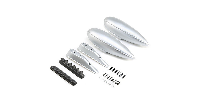

Mhhhh, misschien ook wel leuk om eronder te hangen, heb ik ook meteen een 12cil. ipv 14 :-)
Of,
buum heeft nog zo`n dropbommetje liggen:
moet ik er alleen nog 1 bij bestellen:
Jaaaa, dat zou jij wel willen weten hé :p
Maar dat is een setje van Hangar 9 voor hun P-51D Mustang welke een spanwijdte heeft van 1760mm (mijnes heeft 1800mm) met als onderdeel nummer HAN282022 / Scale Detail Parts en kost € 44,99.
