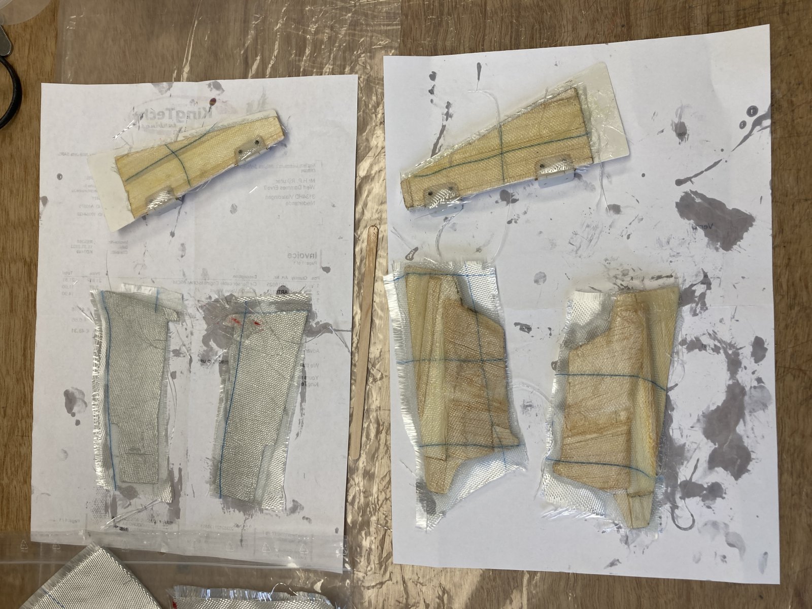

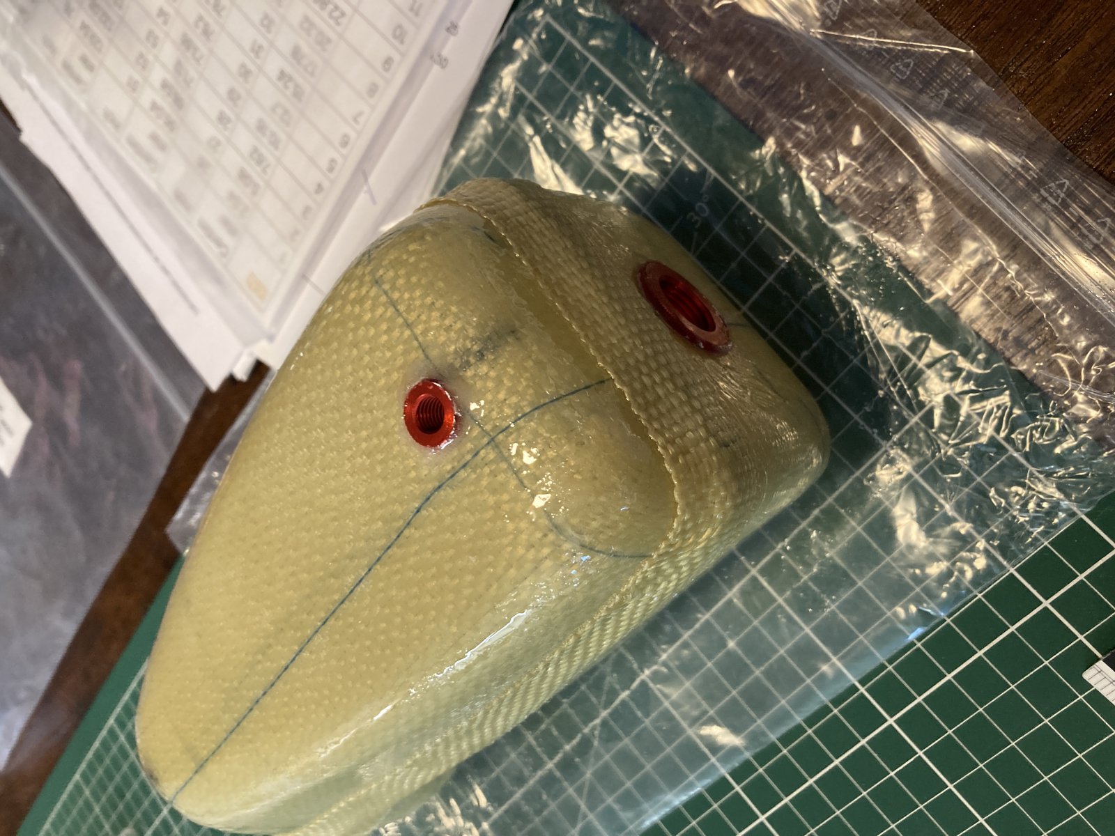

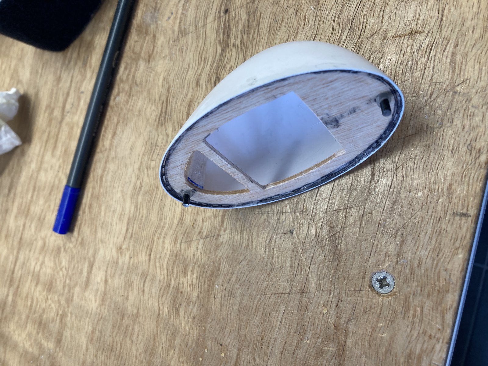

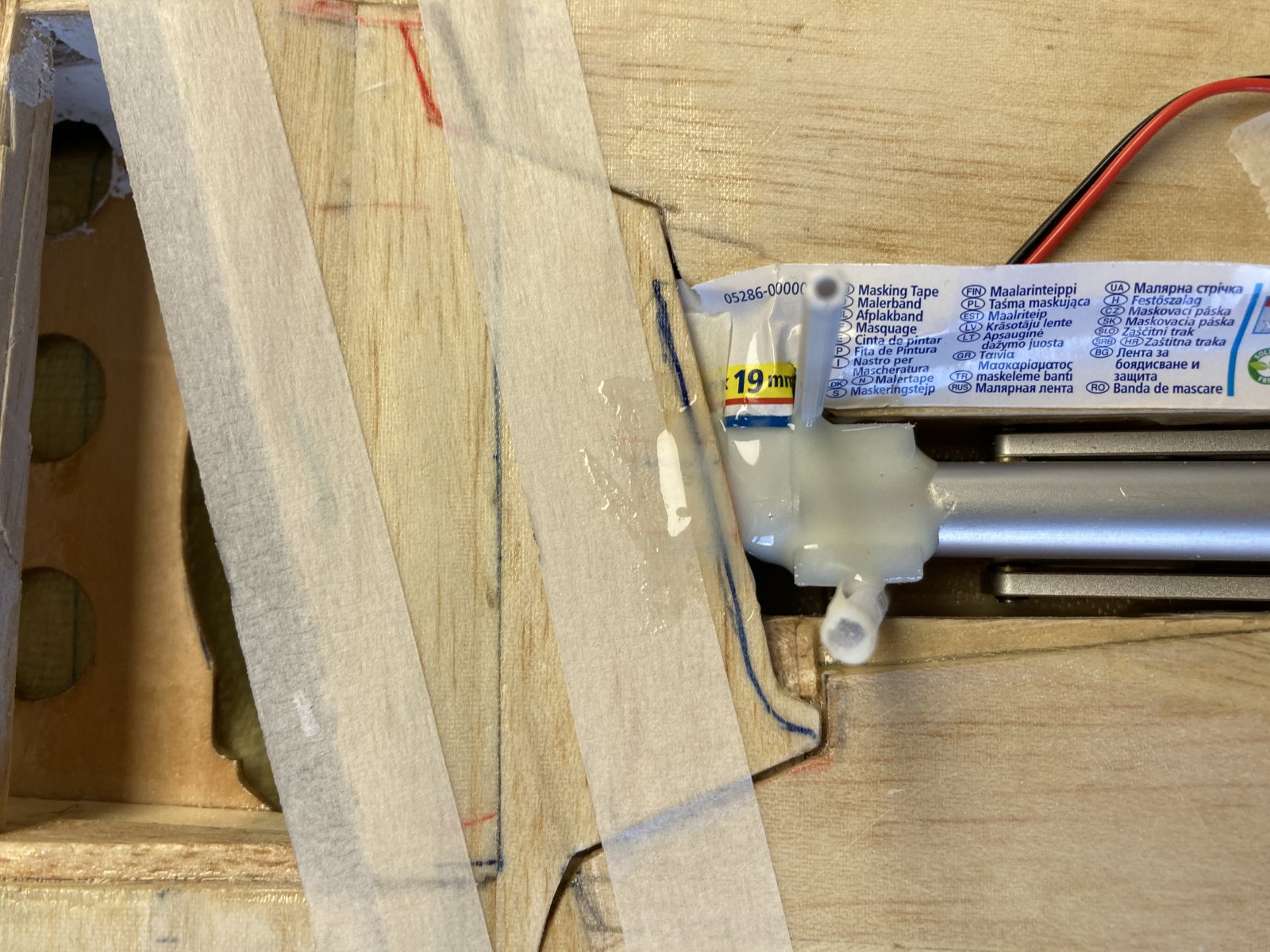

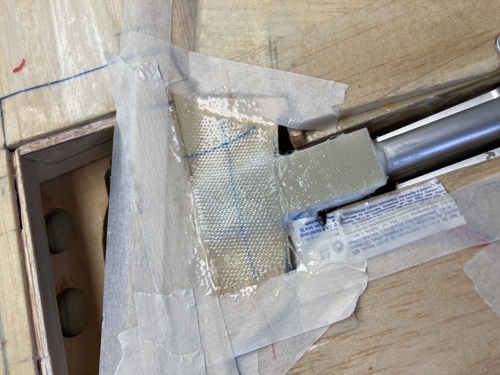

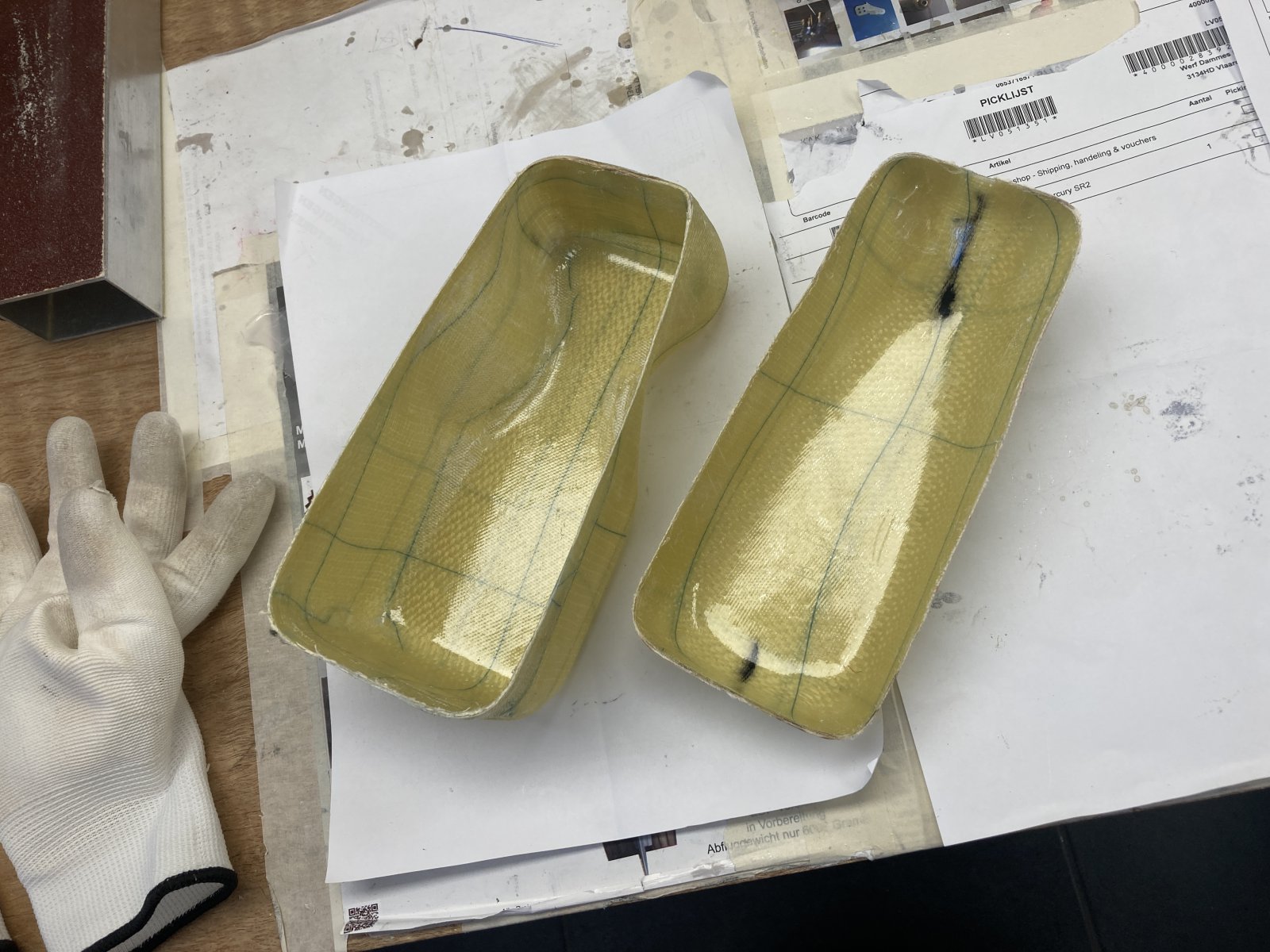

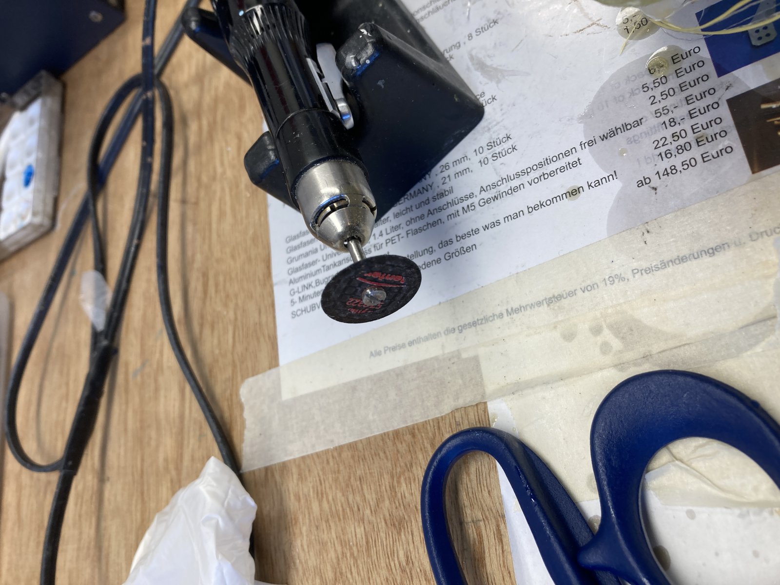

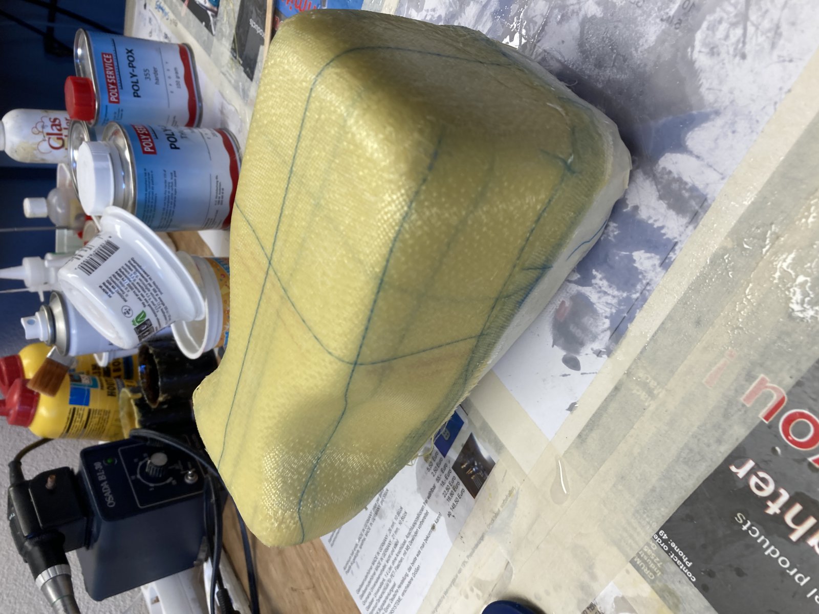

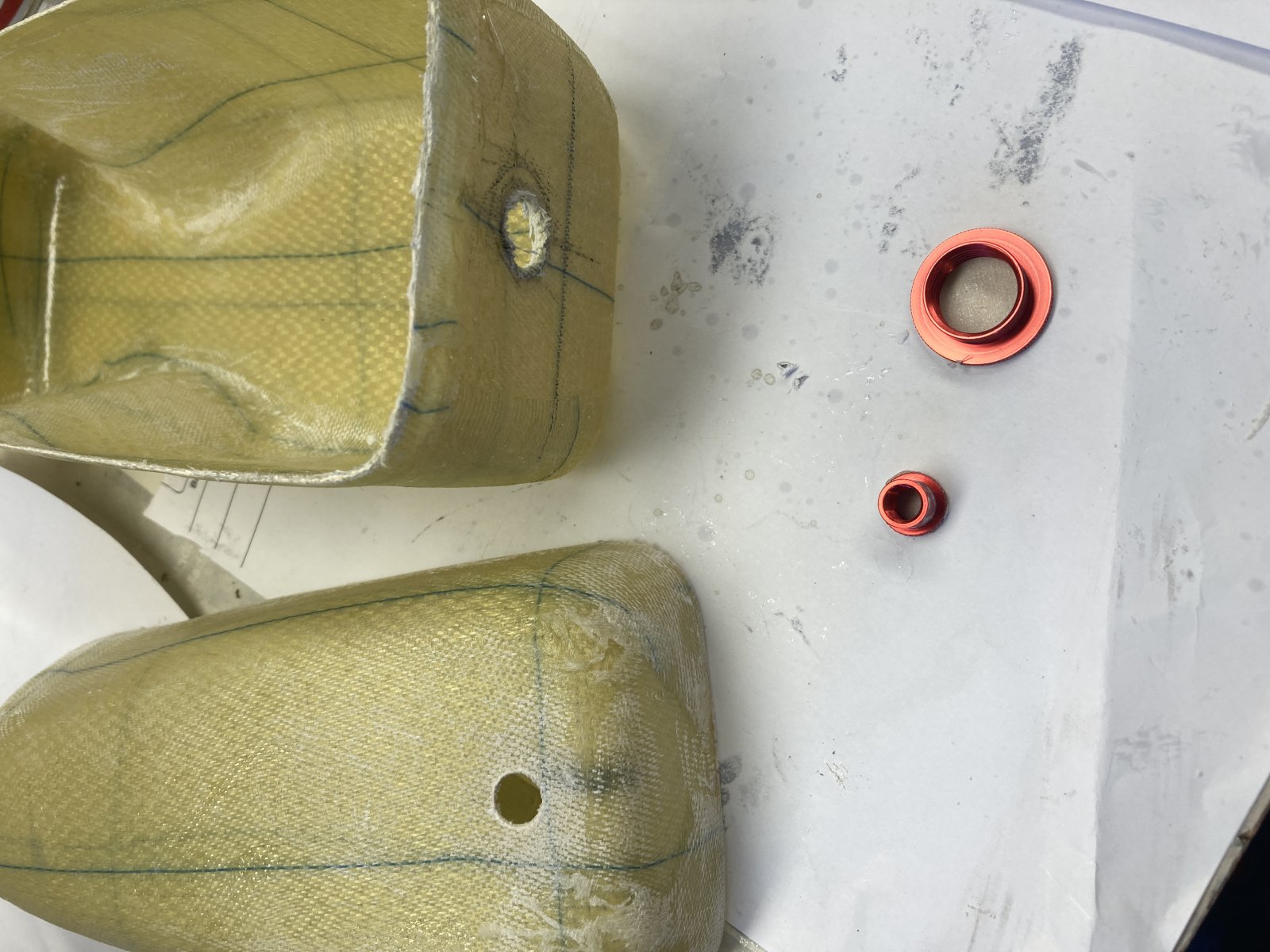

De bodem rand met een carborundum Dynex schijfje van Renfert mooi recht langs het tape afgeslepen .
Teneinde een mooie overgang te krijgen van pan en deksel .

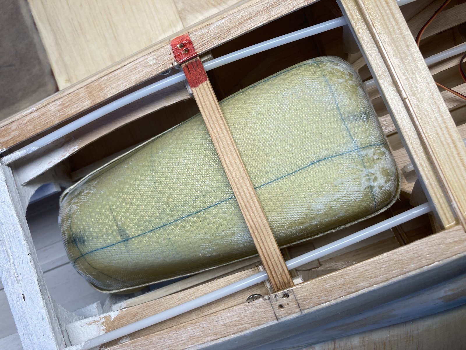

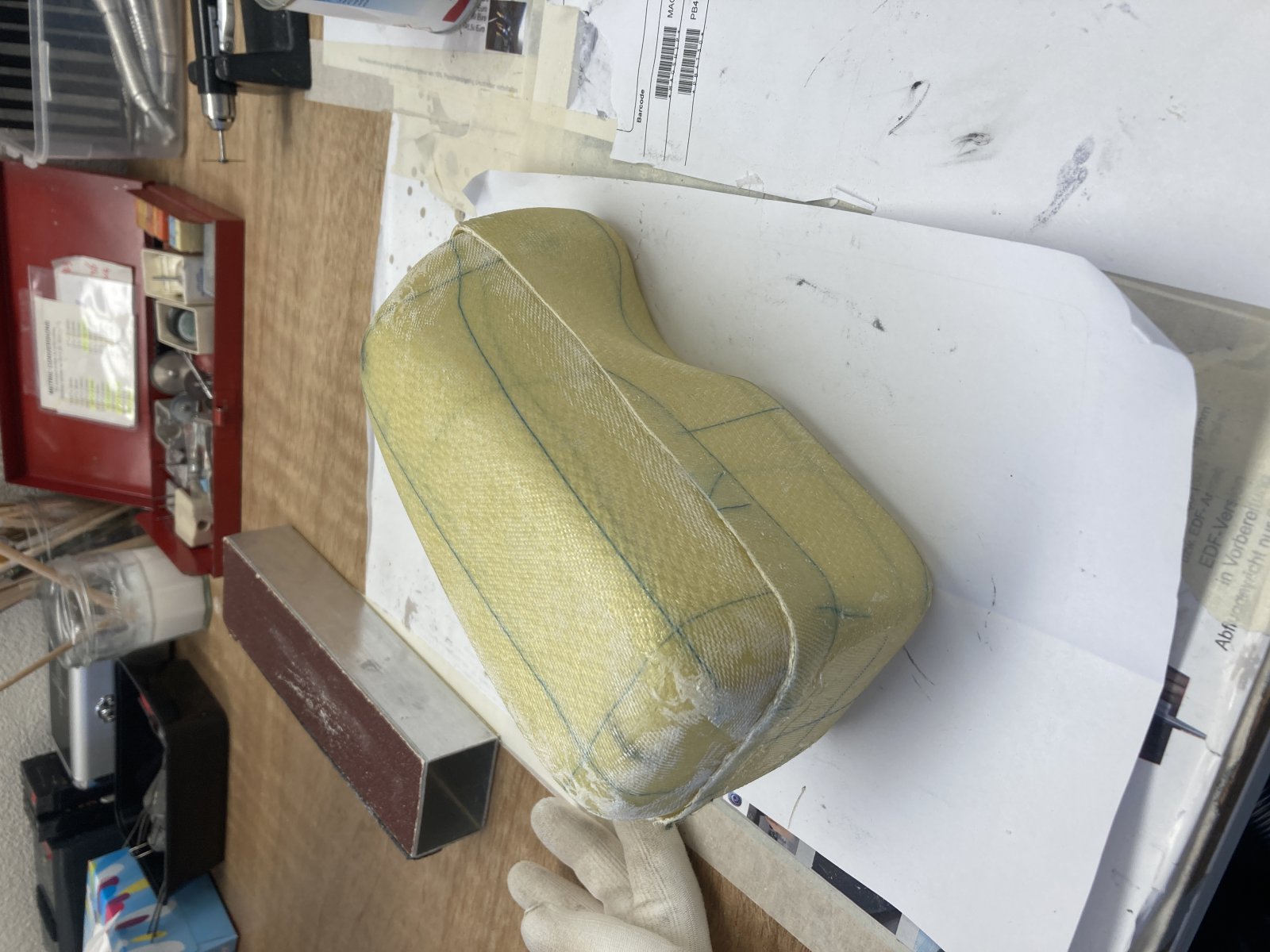

De bodemhelft zojuist gelamineerd met een 4a5 mm overlap over de rand van de bovenkant.

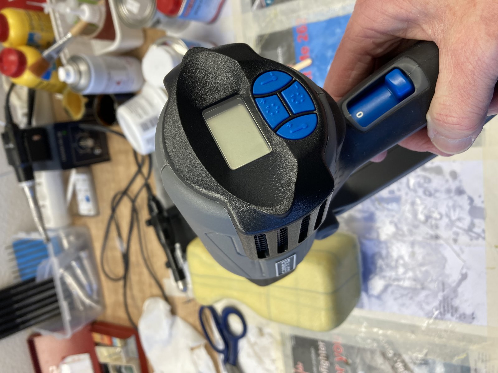

Daarna nog even opgewarmd met de Gamma feun op 80 graden en uit laten harden tor morgenochtend.
Bijlagen
    245,9 KB · Weergaven: 108

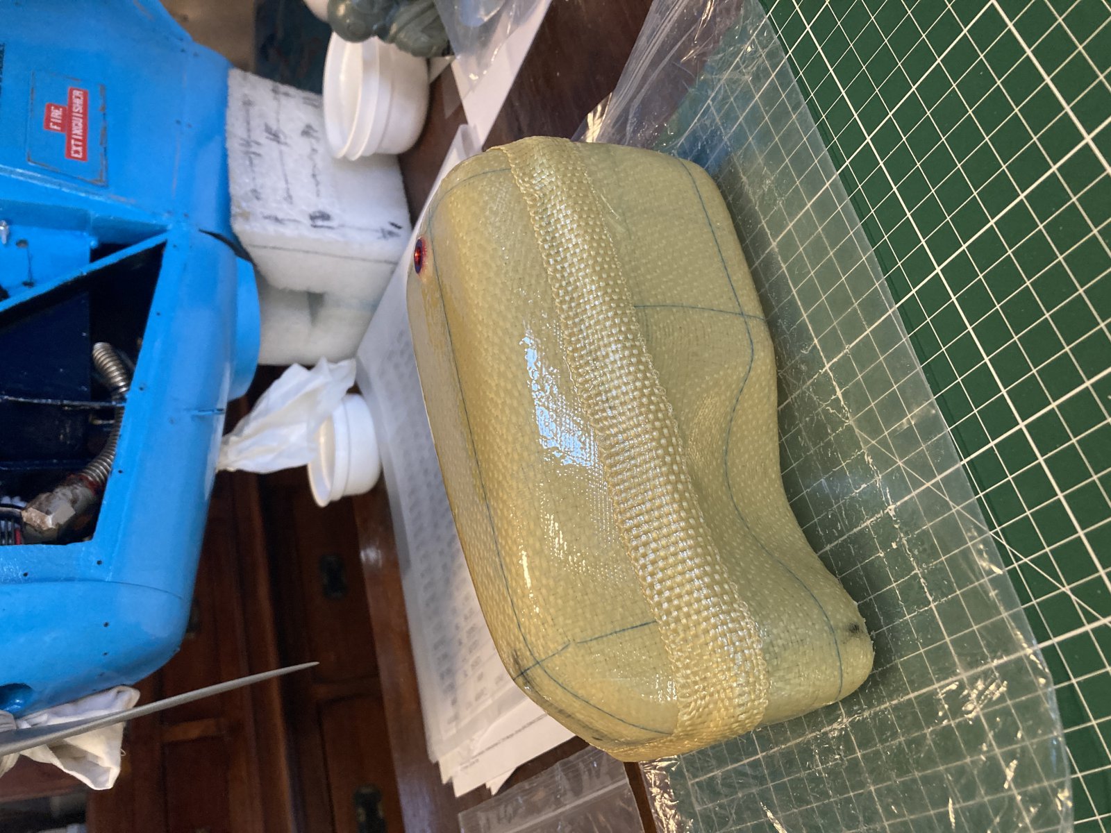

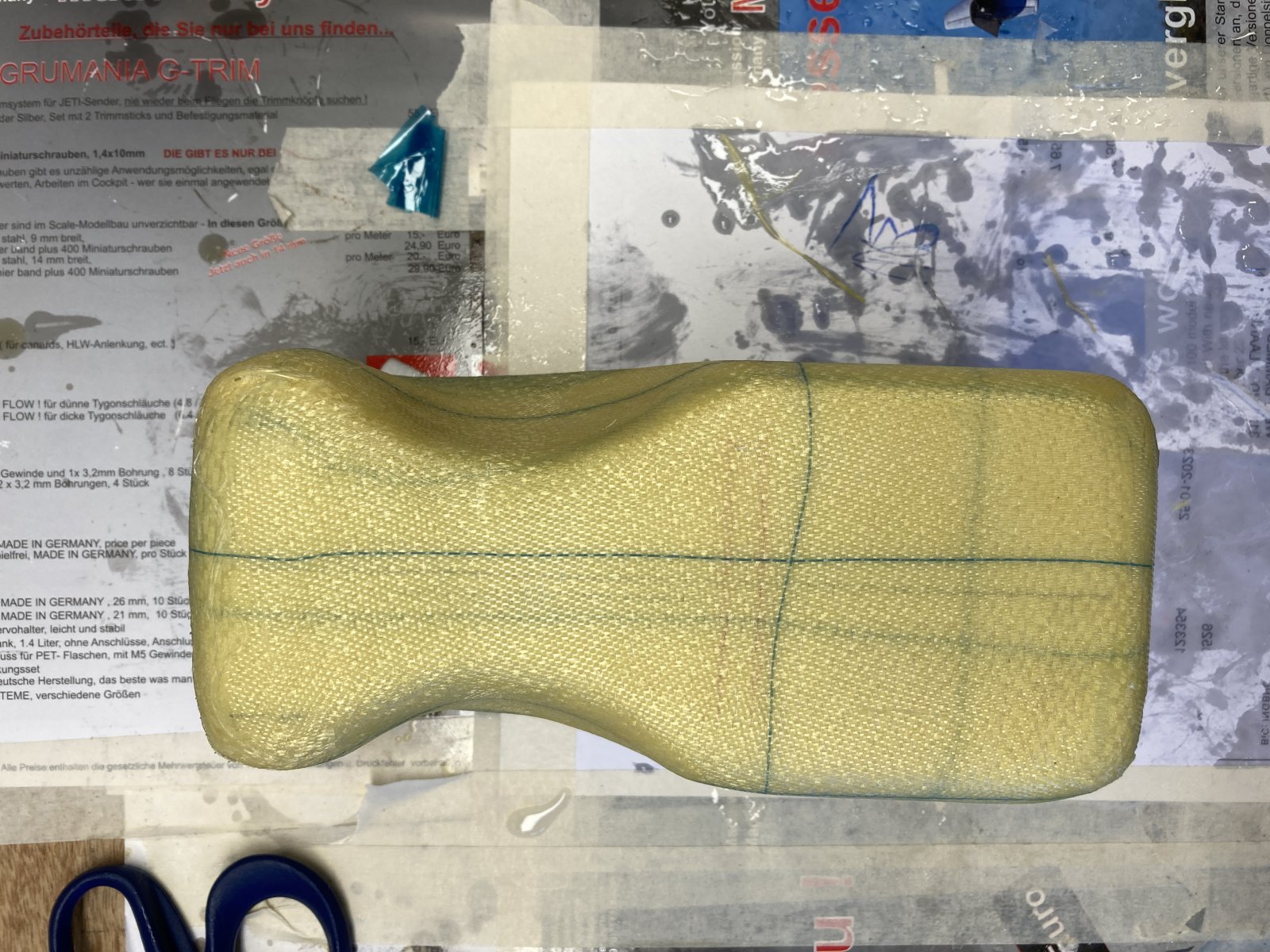

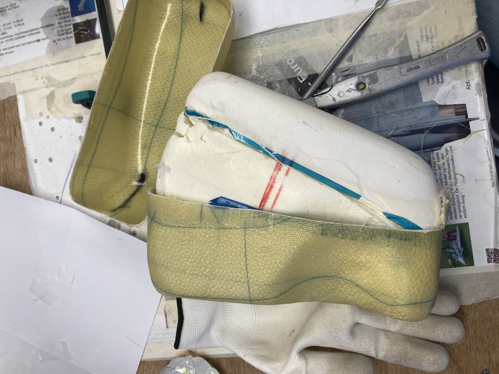

De mal lossen gaat wat stroef door hier en daar een ondersnijding maar komt er wel heel uit !
Even passen zekerheidshalve .
Ruimte voldoende.

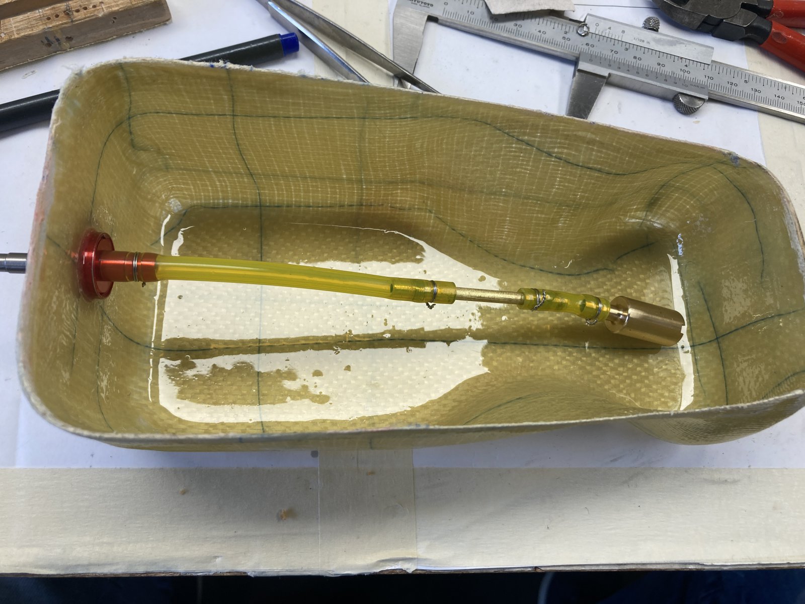

Deze gaan met UHU hart endfest 300 epoxy en lang uitharden ,dan de binnenkanten nogmaals met een laagje lamineer epoxy “lakken “
Daarna pas aan elkaar zetten.

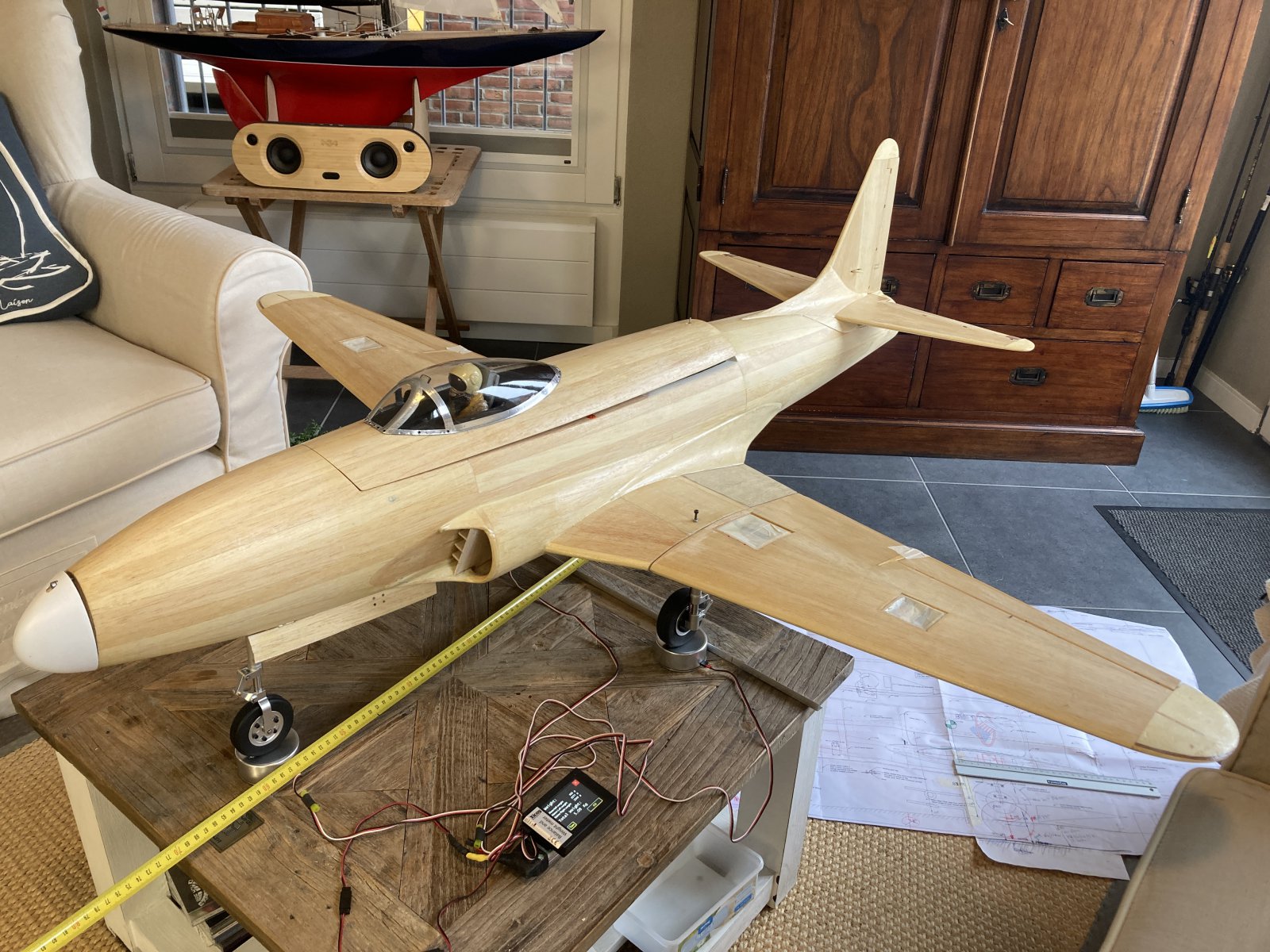

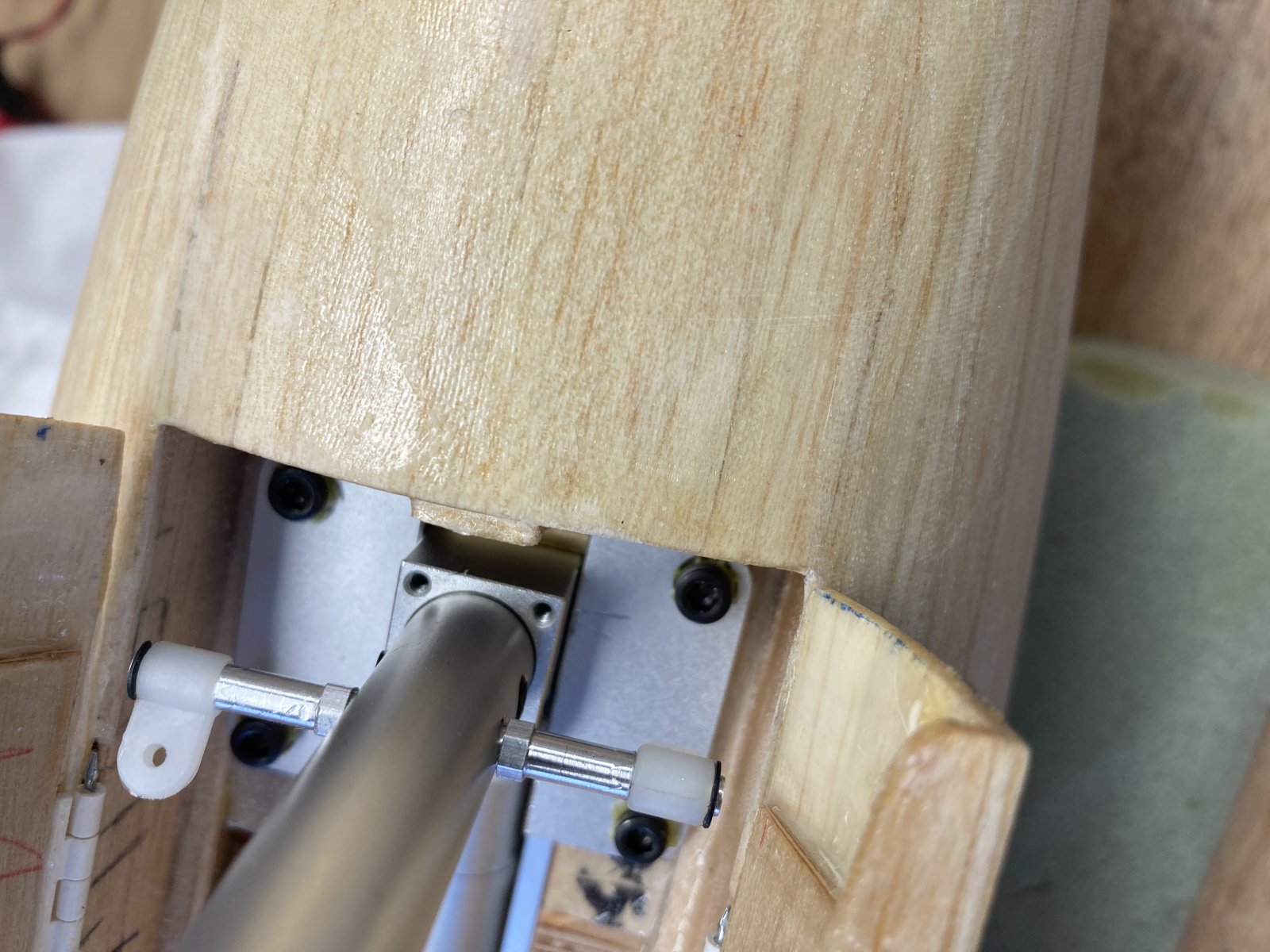

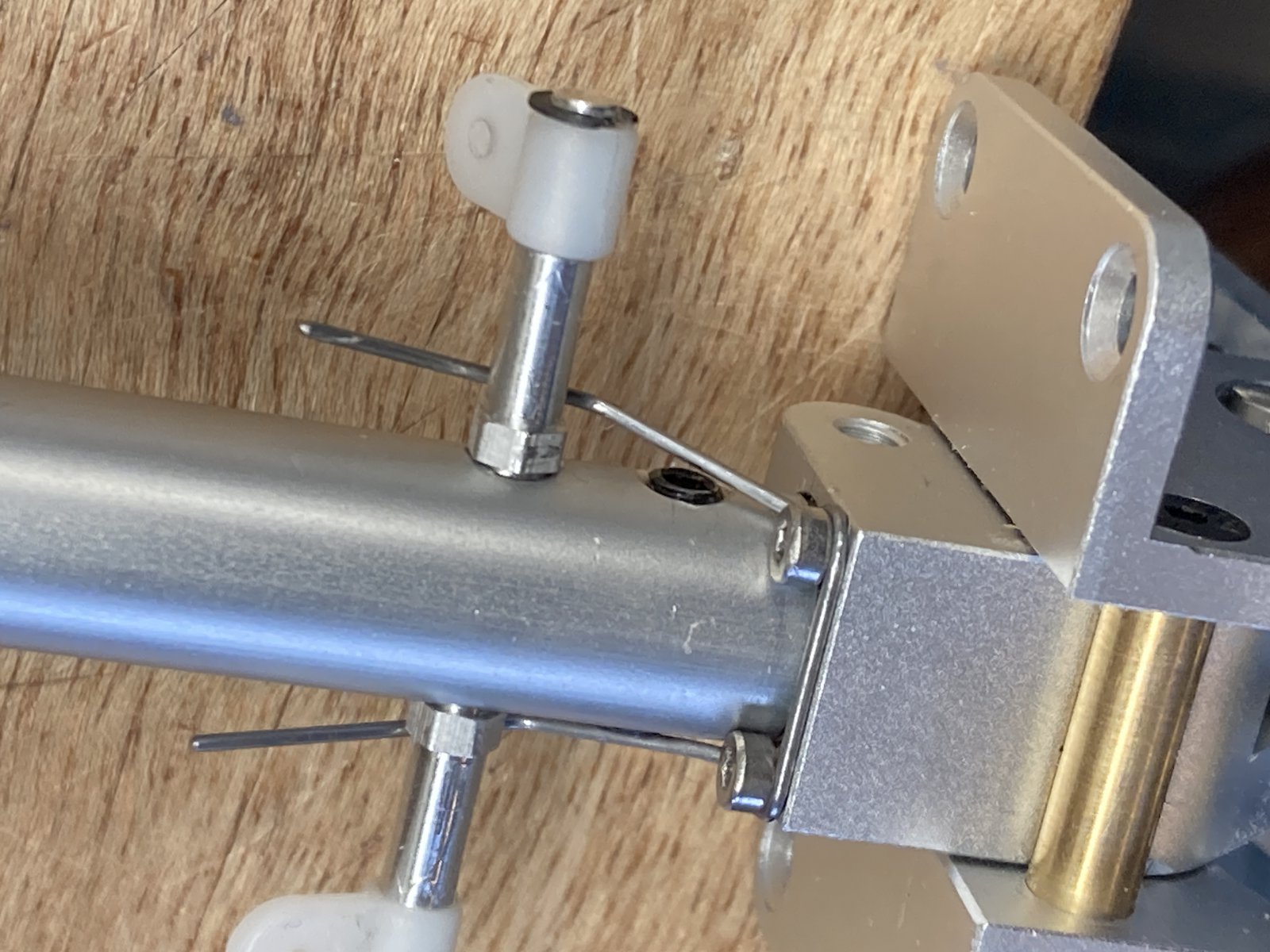

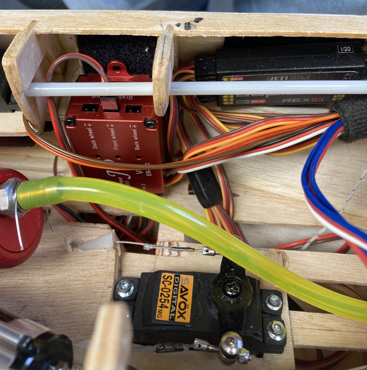

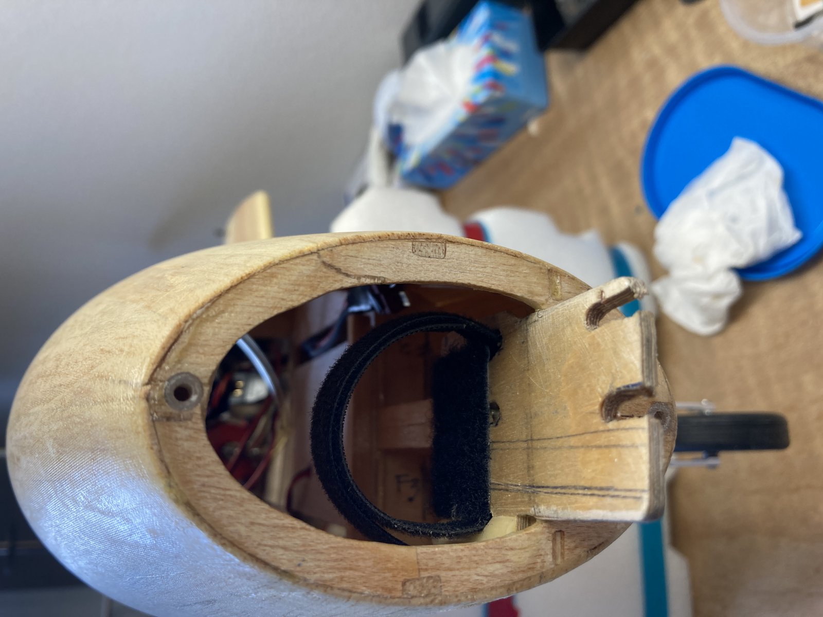

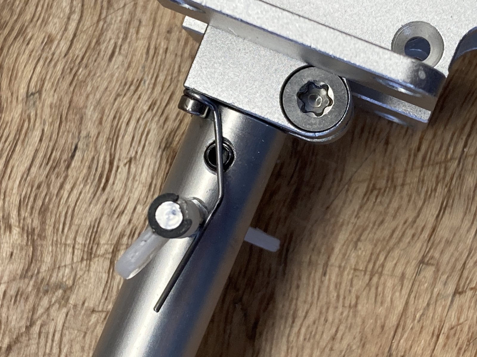

Met closed loop op het neuswiel is er geen mogelijkheid om met de servo instelling het neuswiel recht te zetten voor inklappen.
Nu zag ik in de voet van het landinggear twee gaatjes en daar blijkt 2 mm schroefdraad in te zijn getapt.
Daar passen mooie boutjes in en kan er een 0,8 mm verenstaal gebogen draad onder vastgezet worden.

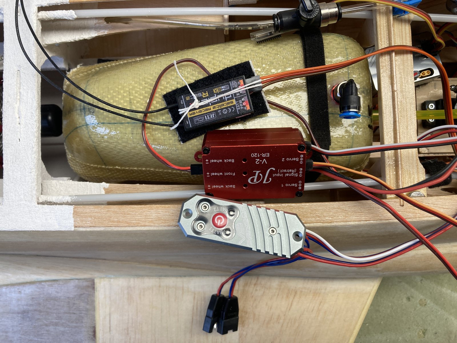

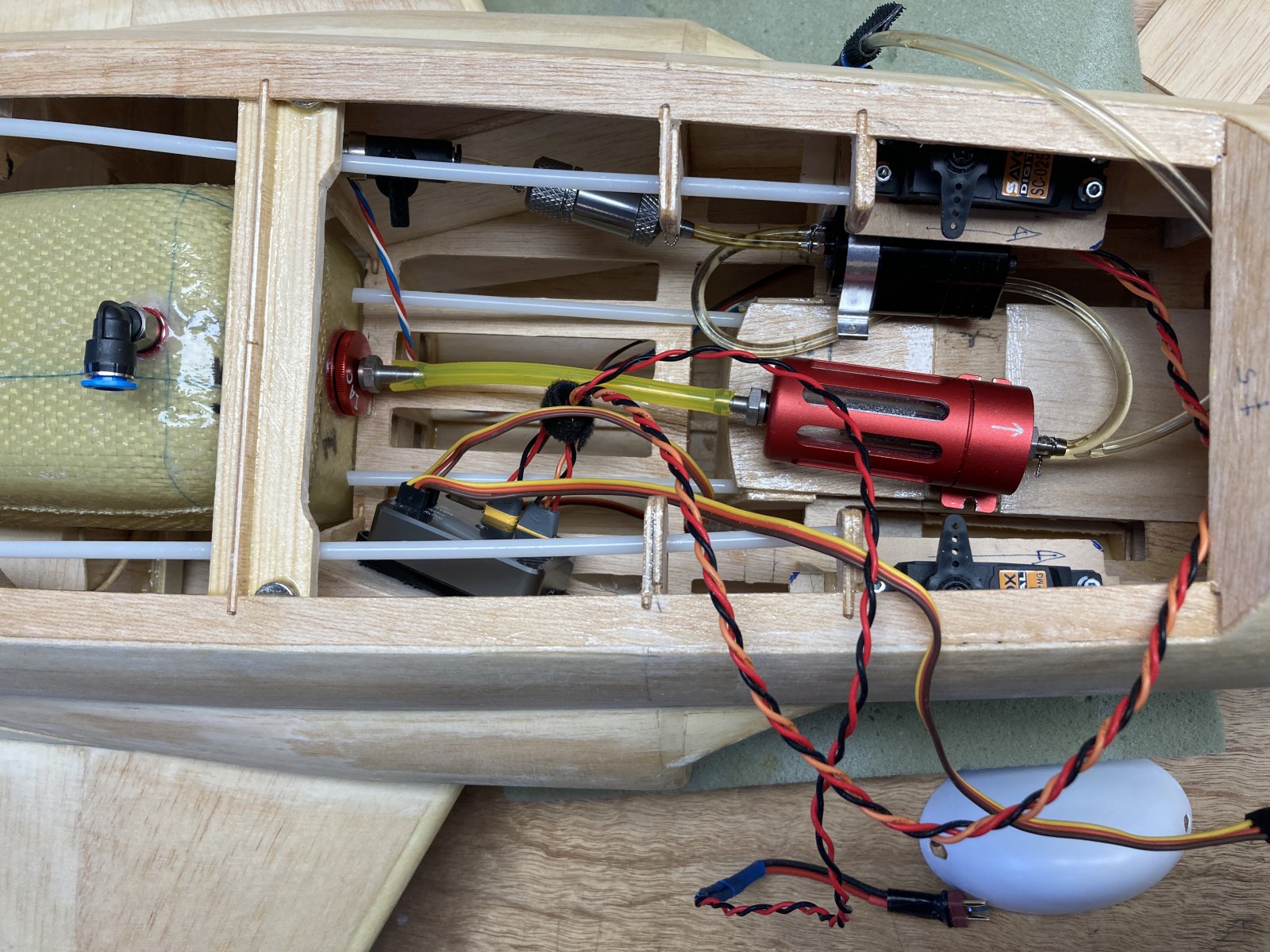

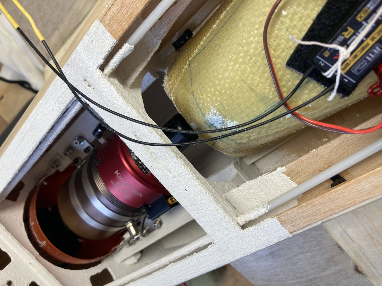

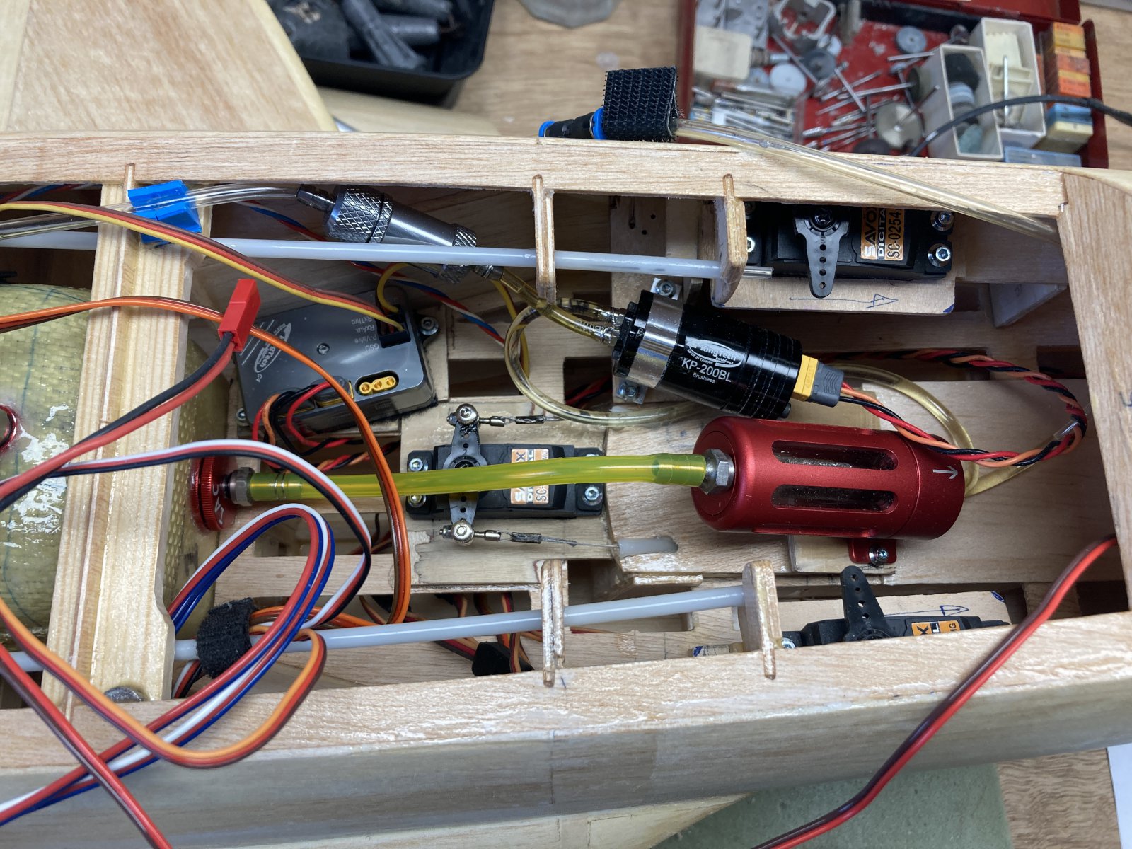

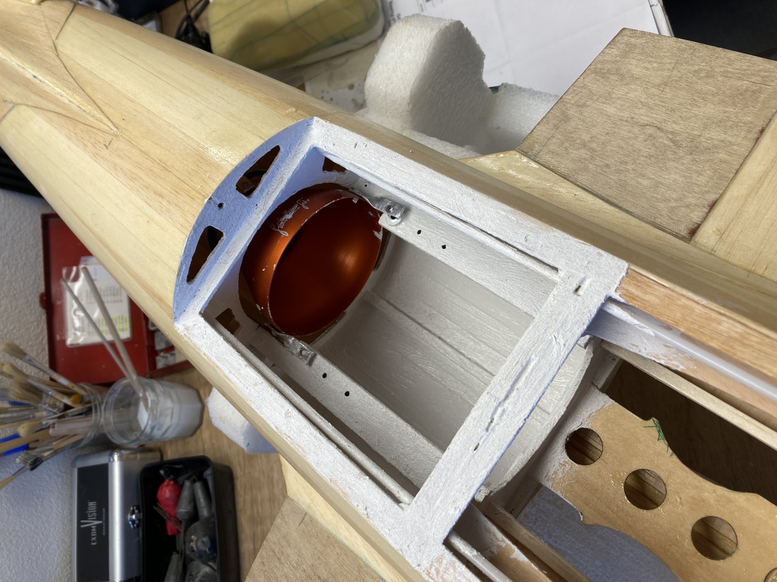

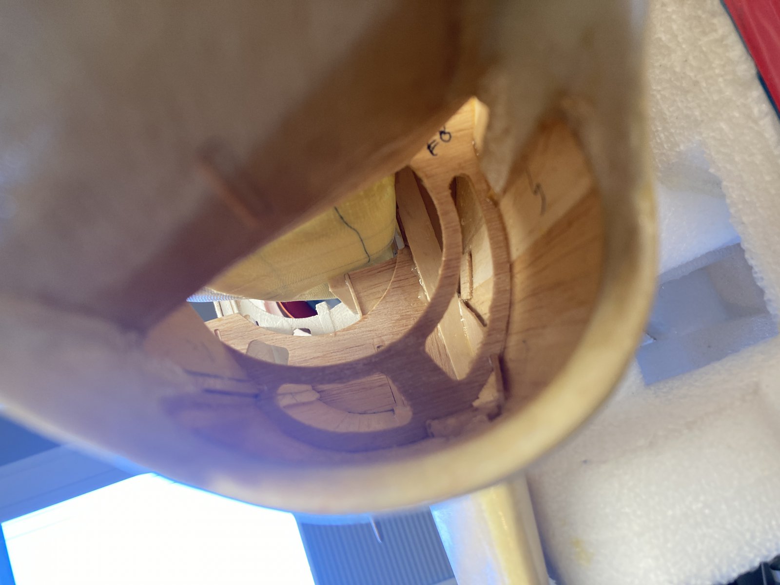

Beetje puzzelen om alles netjes een plekje te geven met oog op zoveel mogelijk naar voren en toch goed berijdbaar en de noodzakelijke in het zicht . Luchtbelletjes spotten bijvoorbeeld.

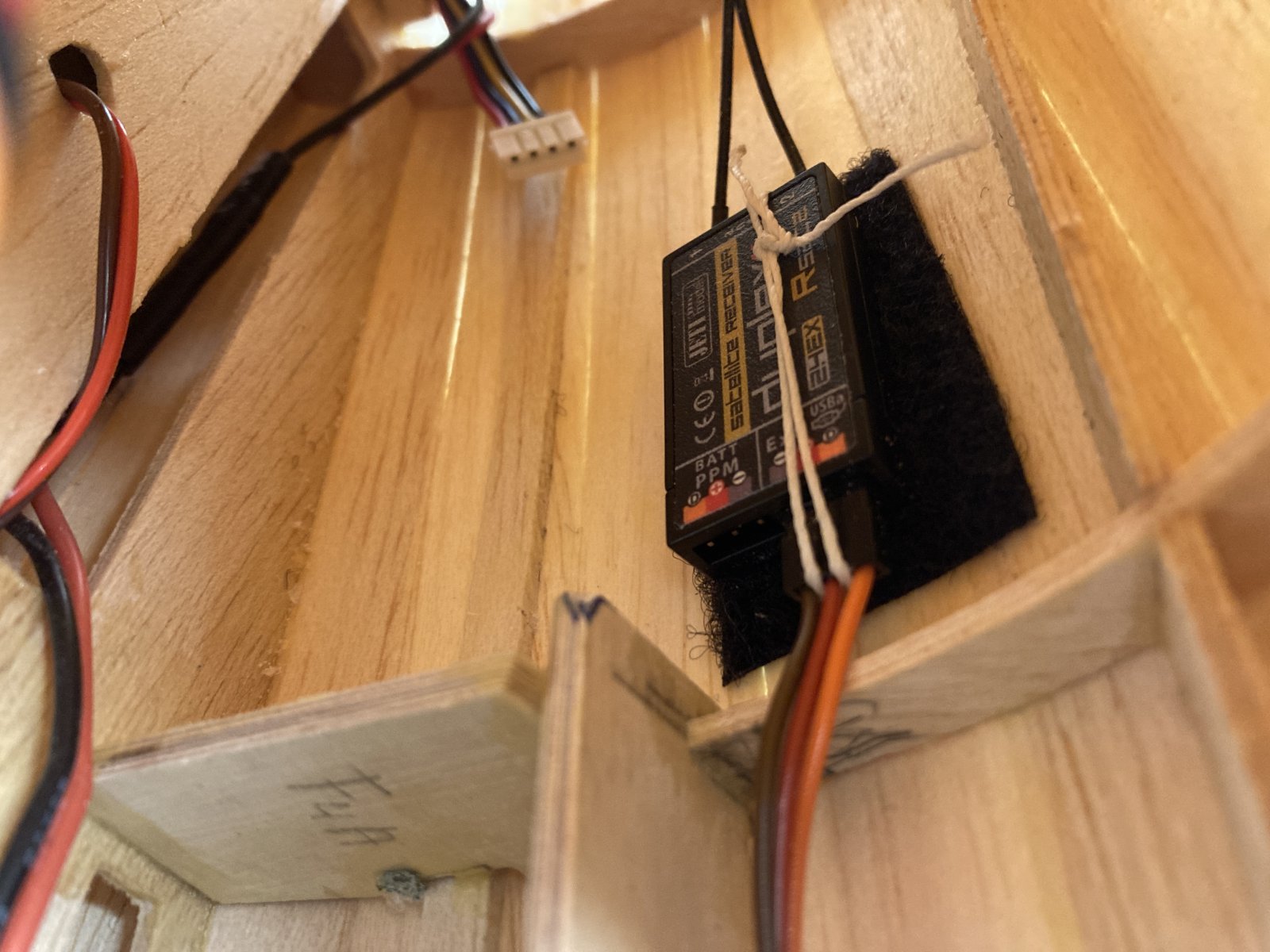

Tweede RSat en JP LG controller eerst een plek zoeken en daarna de Powerbox V3 schwitch ergens zien te plaatsen op een makkelijk bereikbare plek.

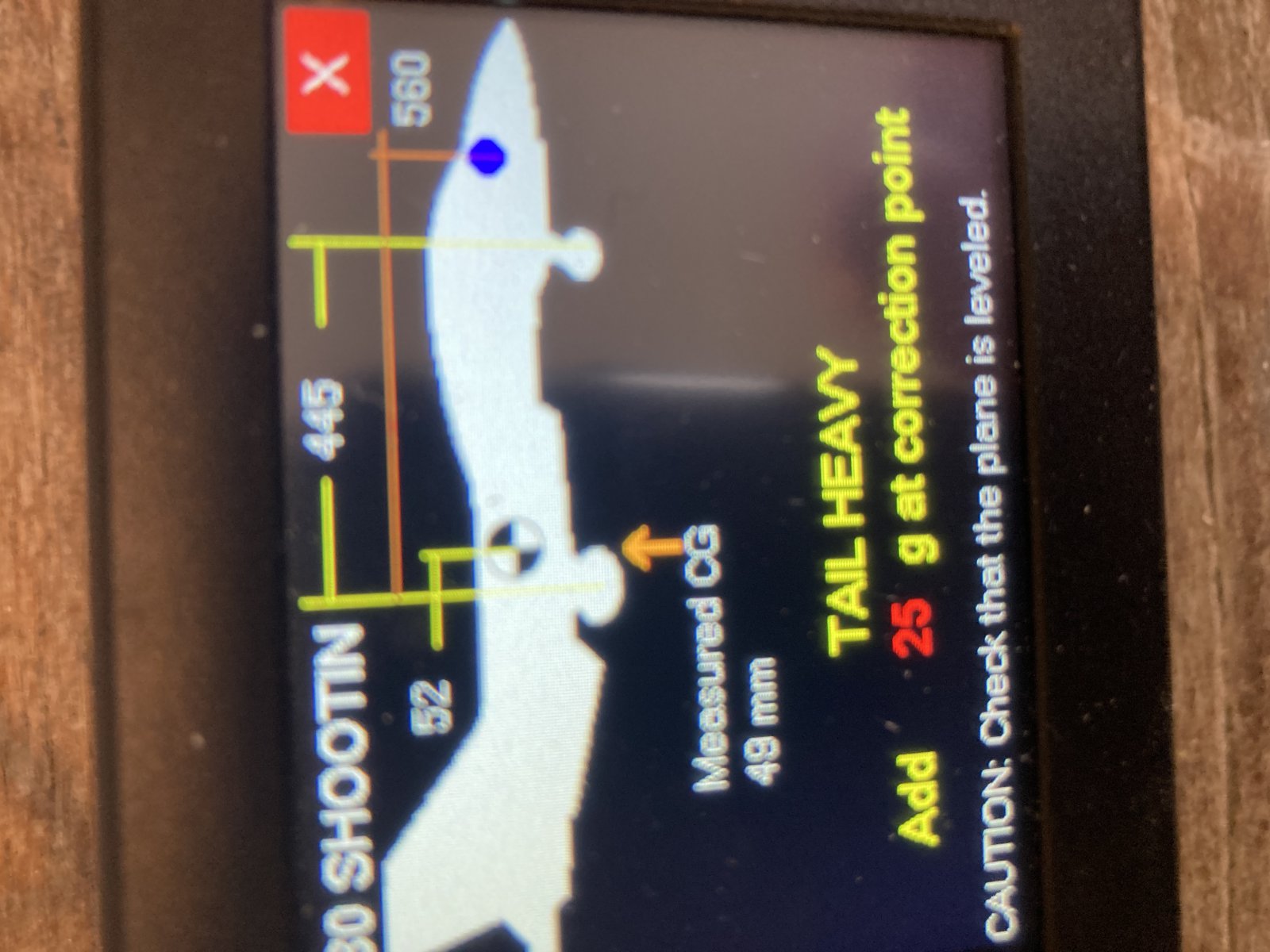

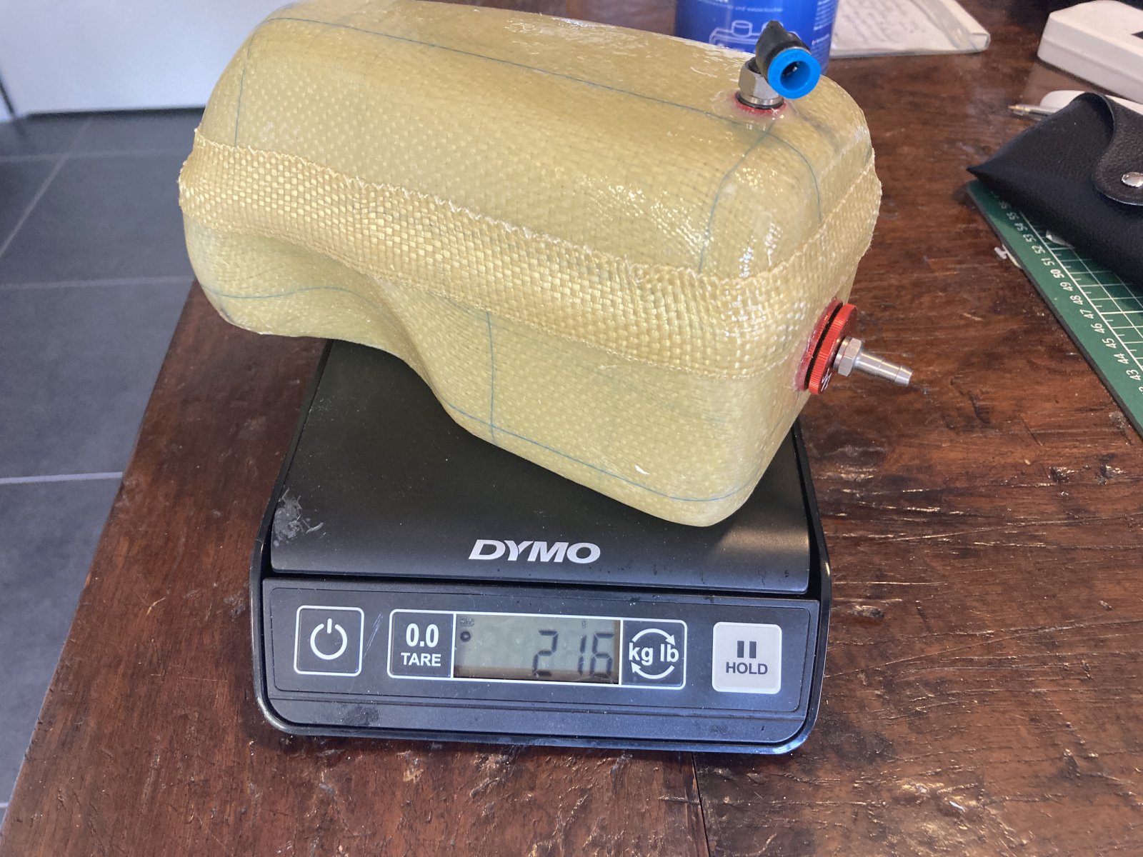

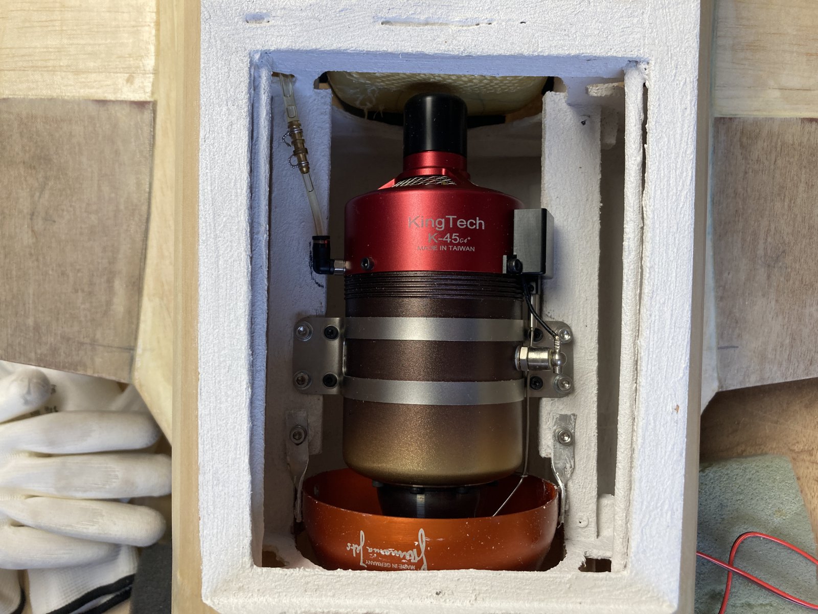

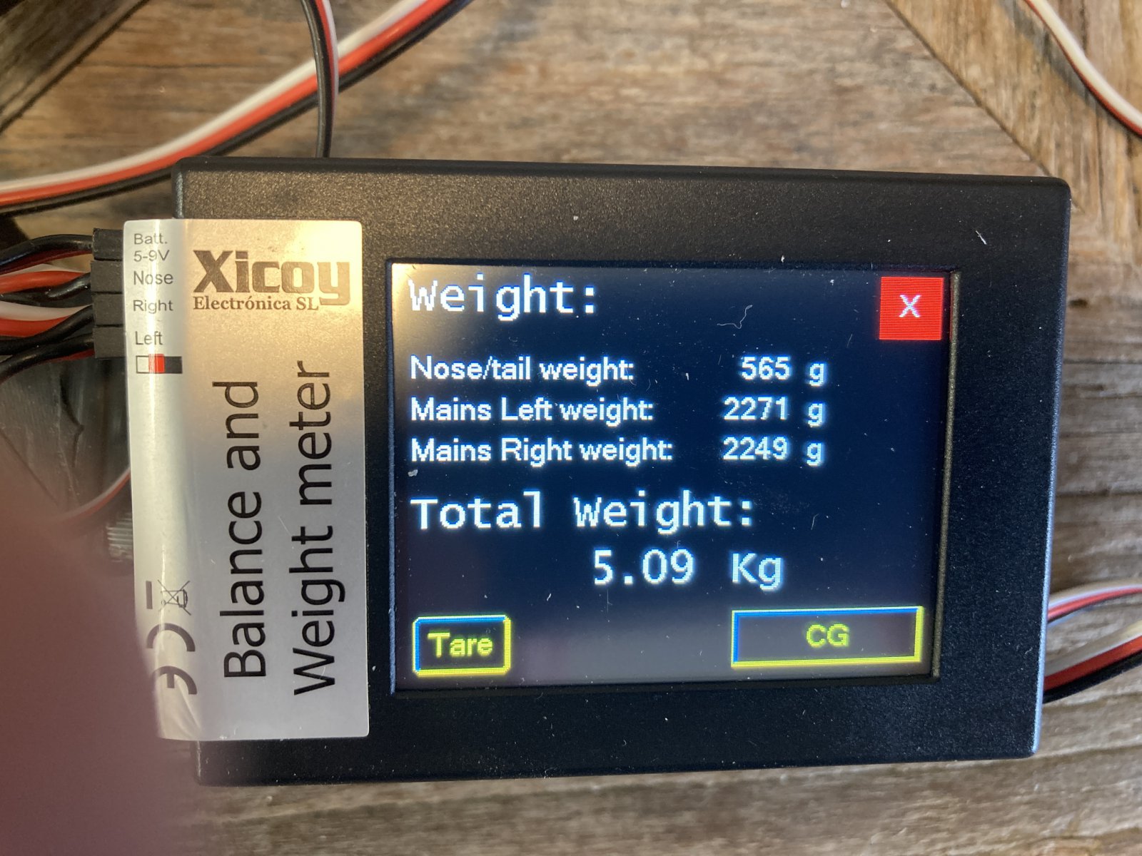

Alle accu’s in de punt en dan maar eens op de Xicoy weegschaal ⚖️
Totaal gewicht zonder brandstof en alles erin. Even een dilemma . Lakken of plakken ?!
Het zwaartepunt ligt nu op 49 mm Dat is 3 mm staartlastig en 25 gram erbij valt er mee!

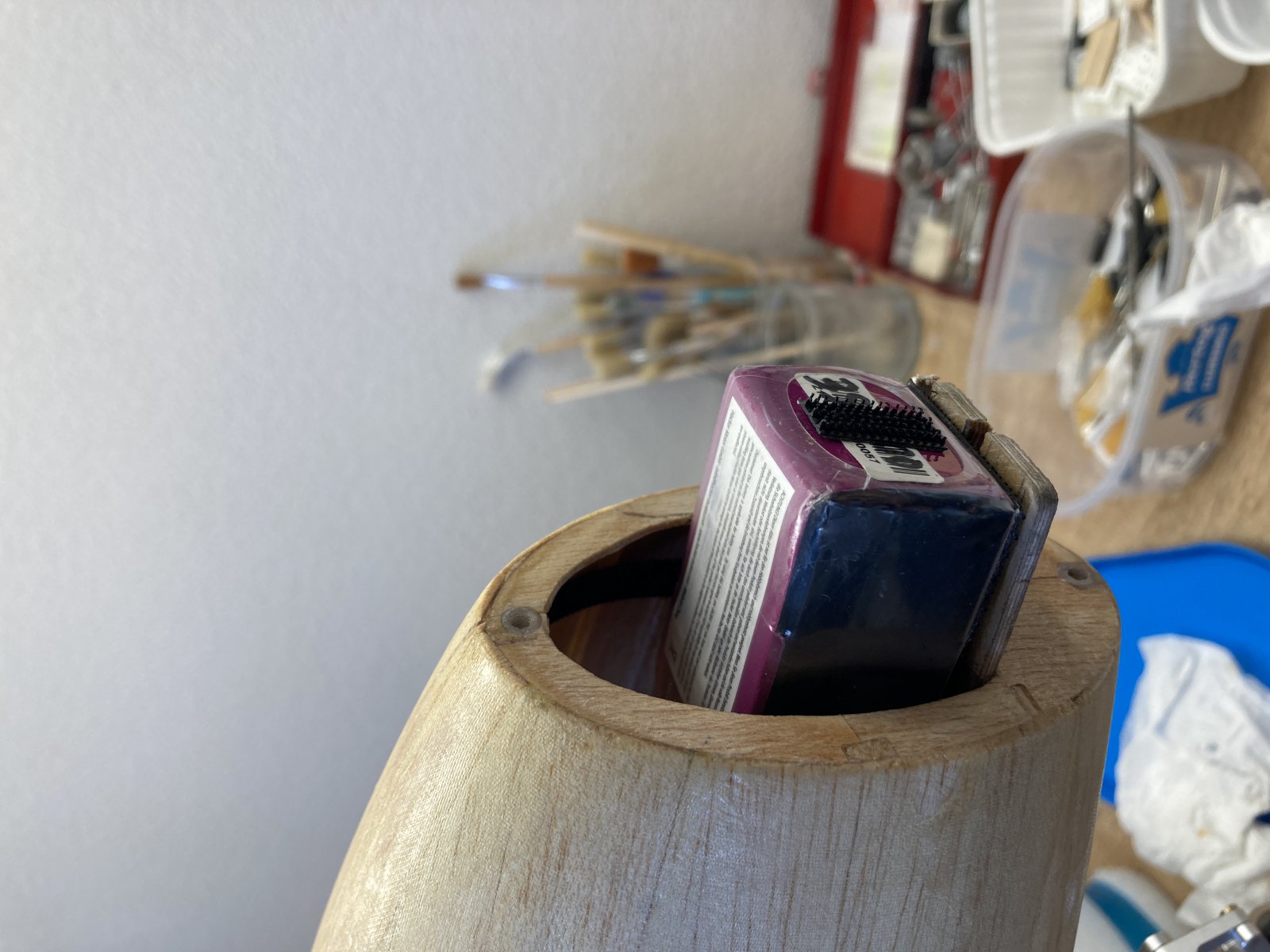

De ontvanger accu’s liggen er nu gewoon los in , kijken of die nog wat naar voren toe vastgezet kunnen worden en dan ook de turbine accu misschien verder in de punt?

Ik zeg lakken.....strakker dan plakken...
Lijntjes erop tekenen,decals,dun laagje blanke lak en gaan met die ....:banana:
Mooie kist!!
