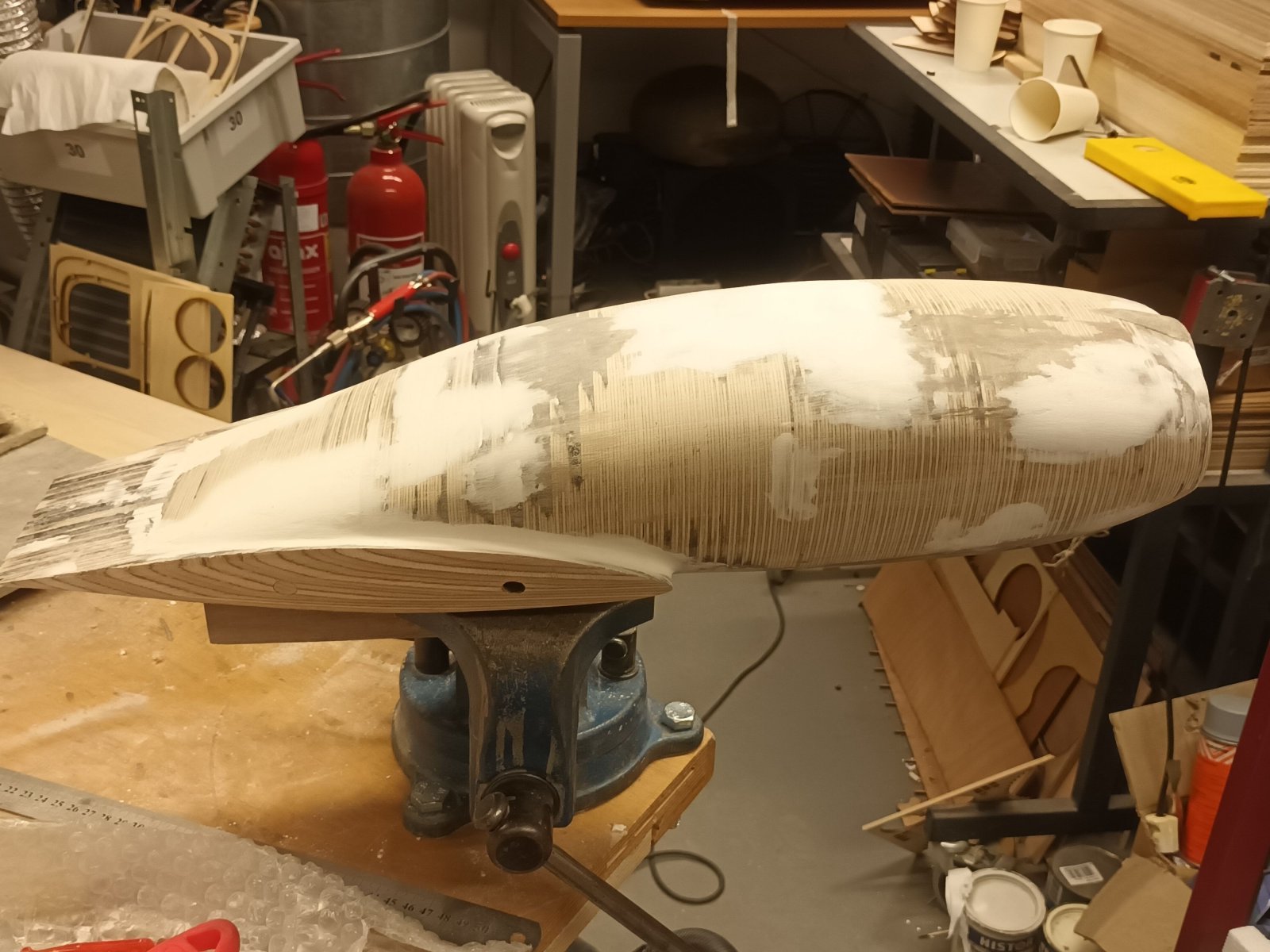

    Om het lamineren makkelijker te maken heb ik de nacelle in een grill constructie geplaatst. Ik kan overal bij zonder hem aan te hoeven raken. Het lamineren gaat niet echt gesmeerd. De eerste keer werd de epoxy om nog onduidelijke reden ineens heel heet. Te veel aangemaakt en te langzaam verwerkt volgens de winkel. Het was het laatste restje dus snel nieuwe gekocht en deze keer met witte pigment erbij want dan zie het resultaat veel beter. Komt nog een laag glasvezel overheen en dan nog schuren en een paar lagen epoxy.

    de glasmat die je gebruikt is een CSM (chopped strand mat) en die is bedoeld voor polyesterhars, de binder die de vezeltjes bij elkaar houd lost op in styreen (bestanddeel van polyesterhars)
    probeer de volgende keer eens een 80 grams of 160 grams glasweefsel die "Keper" geweven is, die vormt veel mooier om rondingen heen, zodra je deze gebruikt met epoxyhars dan word het helemaal transparant

    Bedankt voor je tip. Die mat had ik inderdaad ooit gekocht voor een mal van polyester. 160 grams keperwefsel heb ik ook nog liggen, daarvan gaat er ook nog een laag over en daarna misschien nog 30 grams oppervlakte weefsel als dat nodig is. Vandaag heb ik een tweede laag CSM aangebracht en en het zit redelijk goed. De mat bleef vrij stug, als de binder oplost, zoals bij polyester, zou het dus soepeler worden.

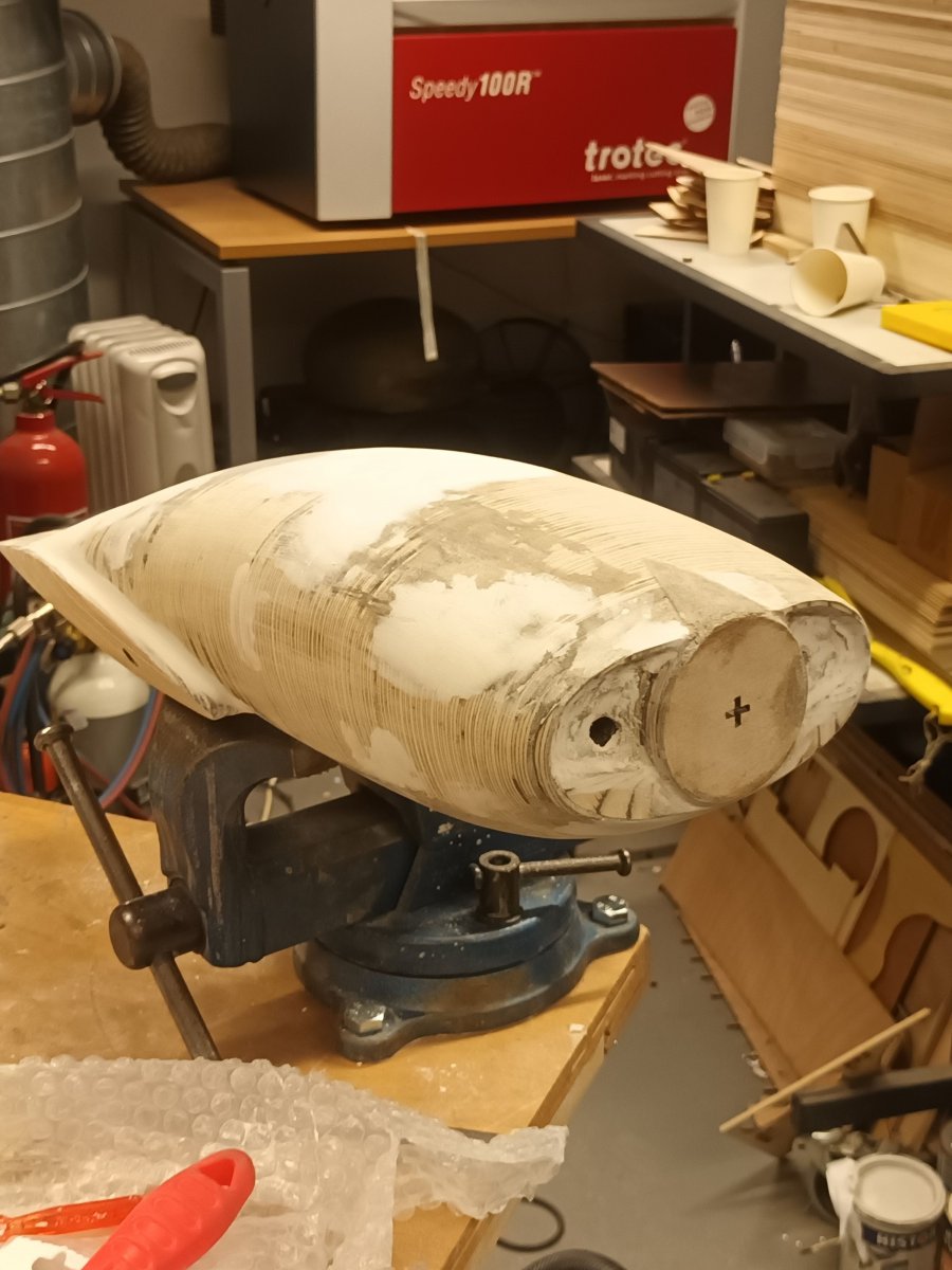

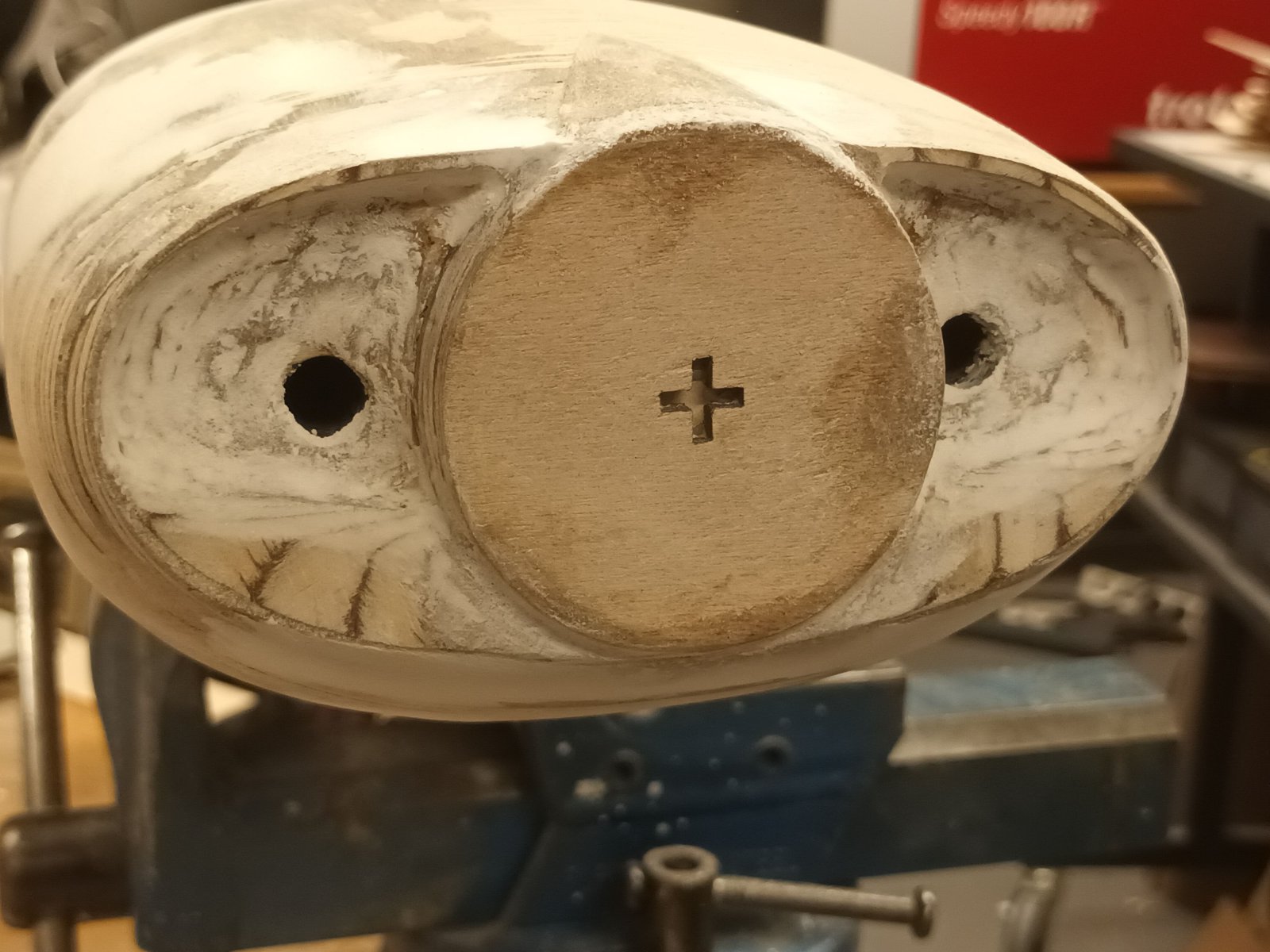

    Na een aantal lagen spuitplamuur begint de mal er nu mooi glad uit te zien. Aanvankelijk was mijn plan de mal in stukken te zagen en de losse stukken te gebruiken voor vacuümvormen. Het plan is nu om van deze mal silicone afdrukken te maken en daar dan weer epoy in te gieten, die uiteindelijk voor het vacuümvormen worden gebruikt. Dat is een stuk duurder maar geeft meer zekerheid dan de mal in stukken zagen.
