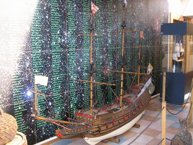

Prins Willem 17de eeuws VOC schip
Zit al een tijdje te kijken maar ik zie het niet,zal wel te maken hebben dat ik een leek ben.:confused:
Ben wel benieuwd wat het is.
Groetjes,
Frankwin
Ik weet het, maar ik zeg het lekker niet:D
(Andy had mij er al op gewezen, als ik nu stoer zou vertellen wat het is, vindt ik dat niet eerlijk:cool:
Groet, Germt
met die foto zie ik zowieso wat verschillen.
1. mastvoet op foto rond, niet vierkant.
2. hoed op de kaapstand op het model anders dan op de foto.
3. op de foto staan de 2 rode trappen vertikaal en op het model schuin, verder ziet dat stuk er op de foto in z`n geheel anders uit...
4. nagelbank palen op het model zijn fijner dan op de foto, daar zijn ze behoorlijk lomp.
vraag me af of de foto wel klopt :):)

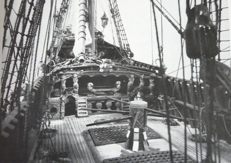

Zo moest het zijn
Na enig zoeken heb ik een foto gevonden van de kaapstaander op de juiste plaats (één luikrooster vanaf de achterzijde):
full
Bron: Prins Willem door H. Ketting
Het is een foto van het model van de Prins Willem dat nu in het Tropenmuseum in Amsterdam staat.

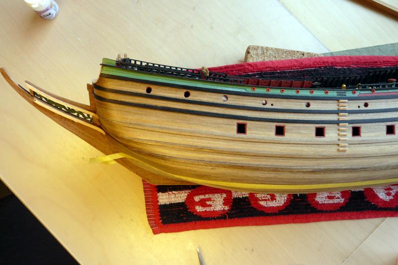

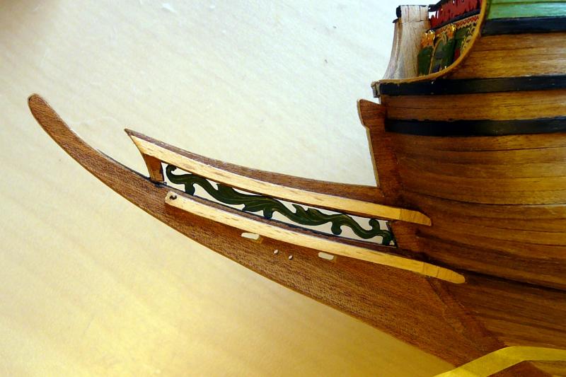

Galjoen en trap zijn klaar, het grote schilderen kan beginnen.
De gajoenscheg, de kam (= het siersnijwerk) de oplegger en de slooiknieën zijn op maat gemaakt en geplaatst en de kopse kanten zijn afgewerkt met fineer.
Volgens H. Ketting ( in Prins Willem) moeten het galjoen en de oplegger zwart worden maar de kleur van de kam beschreef hij niet. Op mijn foto's is dat onderdeel net niet te zien en op foto's van het model in het depot van het Rijks Museum in Amsterdam lijkt de kam donker blauw. Omdat ik dat een eigenaardige kleur vond (het zou namelijk het enige donker blauwe onderdeel van het schip zijn) ben ik verder aan zoeken.
In "De kleurrijke wereld van de VOC, nationaal jubileumboek VOC Bussum, 2002" vond ik enkele mooie kleurenfoto's van hetzelfde model van de Prins Willem en daar was de kam donkergroen :rolleyes:. Deze kleur lijkt veel logischer en wordt al op meerdere plaatsen van het schip gebruikt onder andere voor de beelden op het galjoen.
full
Vervolgens heb ik de buitenboord trap aan beide zeiden geplaatst en het bovenwaterdeel van de romp in matblanke lak op waterbasis gezet.
Ik heb daarbij een klein stukje van het onderwaterschip meegeverfd om straks een mooie strakke rand van de witte verf te kunnen krijgen, de witte verf kan dan namelijk niet in het hout onder het afplakband trekken.
