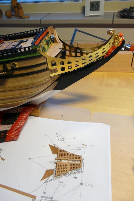

Begonnen aan de roosters voor in het galjoen (op een fotokopie van de tekening):

Lastig onderdeel dat galjoen, het rooster is het centrale onderdeel erin vandaar dat ik daarmee begonnen ben. Het moet exact volgens tekening gemaakt vandaar deze werkwijze, nu maar hopen dat de tekening klopt :teacher:

Het galjoen krijgt zijn vorm
Het gaat maken van het rooster dat in het galjoen komt ging niet erg snel.
Ik kan het pas verder afbouwen / op maat maken als het galjoen klaar is.
Daarom de messing grondplaat voor het galjoen geplaatst:
full
Aan de binnenkant komen er knieën tegenaan en het rooster komt ertussenin.
Aan de buitenzijde komen 3 regelingen (= balken die van achter naar voren lopen) met daartegenaan de 8 regelingstutten in de vorm van beeldjes.
Komende weken zal alles een kleurtje krijgen.

Het messing is een soort grondplaat waar de andere onderdelen aan vastgemaakt worden. En pas als alles eraan vast zit, dat wil zeggen de horizontale regelingen (= balken) aan de buitenzijde en de verticale knieën aan de binnenzijden is het een stevig onderdeel.
Als het zou kunnen om deze verstevigingsbalken op het fineer aan te brengen voordat ik het geheel aan de romp vastmaak dan zou ik het wel aangedurfd hebben, maar ik zie dat nog niet lukken. Vandaar dat ik bij mijn eerste galjoen toch maar liever even op veilig speel.
Daarnaast ...... het messing wordt straks toch volledig aan het oog onttrokken door de verf :Fade-color. Dat maakte mijn keus makkelijk.

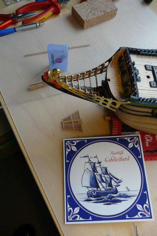

Vandaag voor het eerst weer wat aan de Prins gedaan:
- zijn verjaardagspost uitgepakt
- de knieën tussen de oplegger en de messing platen geplaatst
full
De binnenkant van het galjoen is na het maken van de foto zwart geschilderd
Het rooster van het galjoen (dat ik al eerder exact op de maat van de tekening gemaakt had) lijkt aan de kleine kant. Ik weet nog niet of het aan te passen is of dat ik het opnieuw moet maken.
