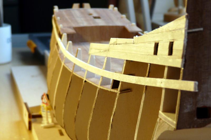

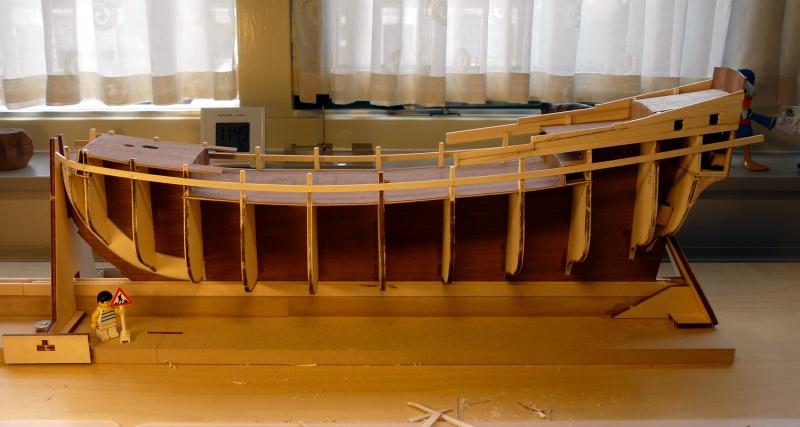

Na veel meten en nog eens meten is de eerste rompplank is geplaatst en wordt de zeeg goed zichtbaar. Een belangrijke fase in de bouw :teacher: omdat met de loop van de beplanking ook de plaats van de geschutspoorten wordt bepaald en daarmee voor een belangrijk deel het uiterlijk van het model.
De bouwbeschrijvingen geeft in combinatie met de tekeningen een goede beschrijving van de beplankingsvolgorde :D in deze fase van de bouw.
Dit is het eerste model waarbij ik de rompbeplanking met houtlijm vastlijm en dat werkt prima en fouten zijn prima (met wat water) te corrigeren.

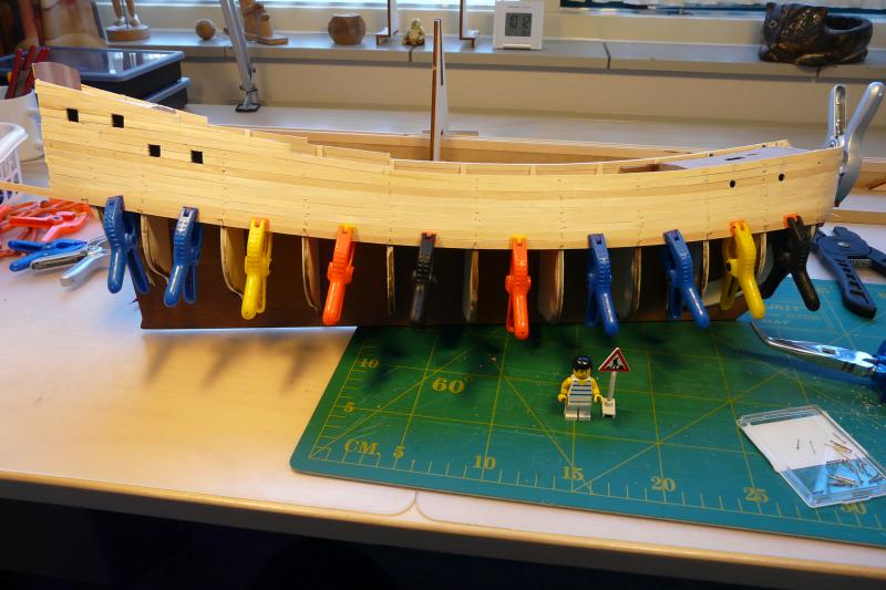

Het beplanken van de romp gaat met de snelheid van 2 planken per dag verder.
Ik week de planken eerst 1 dag in water in een speciaal daarvoor door mijn zoon :bday: gebouwde tank.
full
Vervolgens buig ik de planken aan de boegkant met een Amati buigtang wat in vorm (zodat ze niet knippen bij het plaatsen). Hierna bevestig ik de plank met tijdelijke spijkertjes en klemmen op zijn plaats en laat hem drogen.
full
De plank behoudt na droging zijn nieuwe vorm en wordt vervolgens met houtlijm aan de spanten en de bovenliggende plank gelijmd. Ik gebruik hierbij geen spijkers meer.

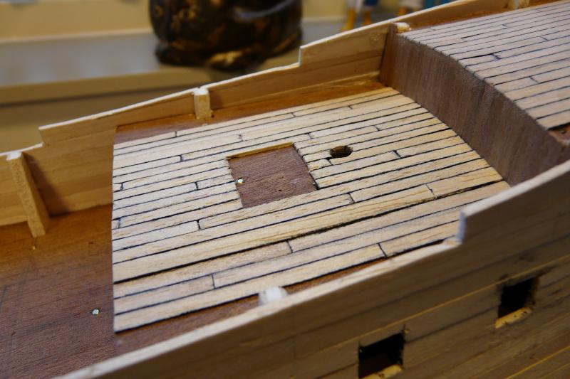

Ik heb een proefstukje dekbeplanking op het dek gelijmd.
Ik heb voor het dikkere middendeel niet het voorgeschreven (donkere) walnoot gebruikt maar abachi wat volgens mij beter kleurt bij het dunnere tanganika wat ernaast ligt.

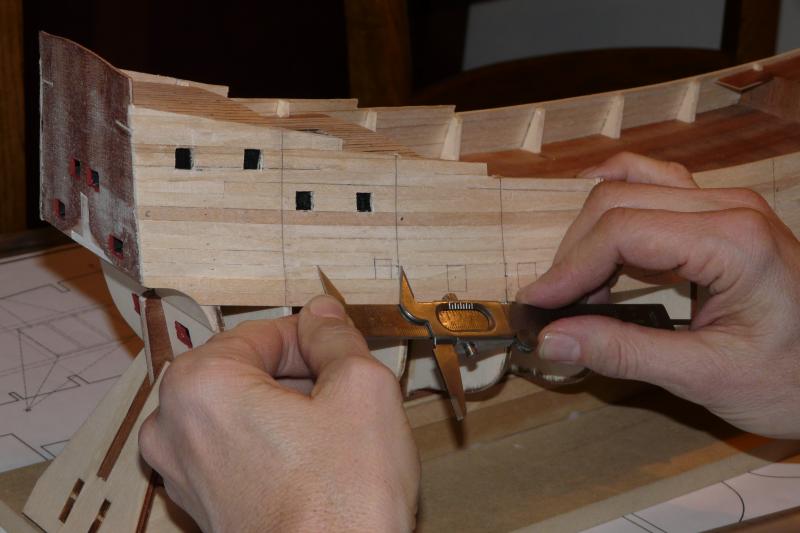

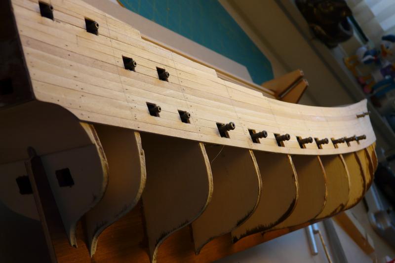

De kanonspoorten zijn afgetekend. Eerst zijn de spanten afgetekend en vervolgens alle kanonspoorten vanuit het spant ervoor en erachter uitgemeten.
De bouwbeschrijving klopte op hier niet. De kleine kanonspoorten moesten volgens de bouwbeschrijving 8 mm hoog en 5 mm breed worden maar op de tekening waren ze 8x8 mm.:confused: Omdat ze op de tekening van H.Ketting in het boek "Prins Willem" ook vierkant zijn heb ik ze toch maar 8x8 mm. gemaakt. De grote kanonspoorten hebben de maat 10x10 mm.
Vervolgens heb ik met een hobbymesje de kanonspoorten rondom uitgesneden en met een klein beiteltje voorzichtig uitgestoken.
full

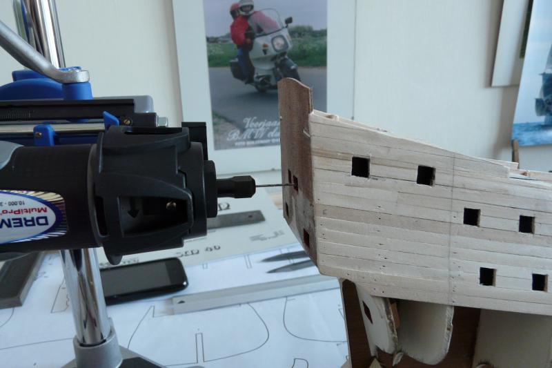

Hierna heb ik de U vormige houten inzetstukken zwart geverfd, op lengte gezaagd en achter de kanonspoorten gelijmd. Na droging heb ik er gaatjes in geboord waar later de halve kanonnen in komen.
full
full
De zijkanten van de kanonspoorten zijn recht maar de foto vertekend nogal.:(
Daarna heb ik de kanonnen proefgeplaatst:
full
Nog wel wat bijwerken maar mooi wordt het wel.
De kanonnen terug in de doos:sleeping: en weer even verder met het beplanken.

Bij jou schiet het ook op, wel makkelijk zo'n boorstandaard met een dremel, ik heb er ook 1 maar heb hem nog niet gebruikt, je kanonsgaten zien er goed uit, wel veel werk aan.;)
Hoi Andy,
Voor mij was het ook de eerste keer en het werkt wel veel sneller als het volledig boren met de hand was ik vroeger deed. Maar pas wel op de boorstandaard verloopt iets onder belasting en daar moet je dus echt rekening mee houden bij het nauwkeurig boren van de gaatjes voor de kanonnen.

Prachtig om te zien,maar boor of frees je ze erin?
Ziet er zo strak uit die kanonspoorten.
Groetjes,
Frankwin
De kanonspoorten zijn uitgesneden met een hobbymesje en daarna met een kleine hobbybeitel uitgestoken. Geen frezen dus deze techniek beheers ik beter.
Daarna heb ik de u vormige houten inzetstukken erin gelijmd en daar een gaatje ingeboord waar later de insteek kanonnen ingelijmd worden.
