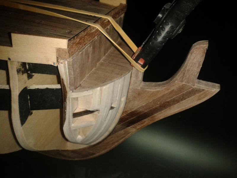

naar aanleiding van je laatste bericht heb ik vandaag het volgende gedaan:
de originele boeg die bij de kit zit
full
Nagemaakt op papier en met blanke latjes bedekt.
full
Daaroverheen maak ik van fineer weer stukjes, maar die lopen nu de andere richting.
full
Ik vind dat de boeg en kiel best een iets andere kleur mogen hebben dan de beplanking. Als je foto bij Peter ziet kan krijgt het allemaal eenzelfde kleur.
Wat vind jij van mijn oplossing?

Peter gebruikt een noten houten achtersteven en boeg van 7 mm, dus die hoeft het triplex niet op dikte te maken.
Bij jou is het een goed alternatief, zolang de planken naar beneden lopen, zo wek je de suggestie dat het origineel is.
Tenzij je het fineer zó strak tegen elkaar legt dat er geen naden zijn, en dat lijkt mij beter.

Hallo Wil,
De dikte van 7 m/m heb je aan de voorkant nodig voor je boegbeeld (Leeuw) daar zit een uitsparing in van 7 m/m, plus onder bij de achtersteven is je valse kiel 4 m/m plus 2x 1,5 beplanking is weer 7 m/m.
Die zeven openingen voor de kanonnen zaten al in het triplex.
Groet Peter,
Peter,
Inderdaad heb ik leeuw gebruikt om te kijken of het allemaal past. Als ik er niets afhaal waar de leeuw komt dan is het te dik, dus daar komt geen fineer, maar probeer de fineer wel aan te laten sluiten vanaf de leeuw. De kiel wordt op dezelfde wijze gedaan, ook weerszijden een blanke lat en dan fineer er over, dus de dikte daar is ook fractioneel iets meer dan 7 mm.

Hallo Wil.
Er horen wel 7 openingen in te zitten.
Ik heb het triplex van de kiel en boeg bekleedt met de de zelfde plankjes die ook op de romp komen.

Op de bouwtekening heb ik al gezien dat er zeven moeten komen, maar in BB komt dit helemaal niet terug. Het viel mij op dat er op een gegeven moment een foto in de BB staat waar de 7 te zien zijn. Toen ben ik de tekening eens goed gaan bekijken en die 4 staan er als stippellijn ingetekend. Heb alvast de afstanden opgemeten en genoteerd.
Ik ben niet echt gecharmeerd van dat de boeg en kiel dezelfde kleur hebben als de beplanking. Daarom deze keuze (ook vanwege dat ik dit hout nog had van de botter die hiervoor gebouwd heb).
Ga dit weekend met de beplanking verder en probeer de boeg en kiel klaar te krijgen. Werk genoeg met deze mooie dagen in het verschiet.
