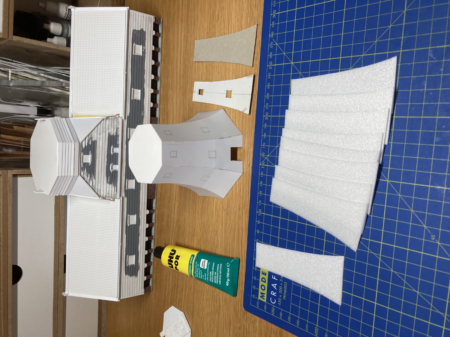

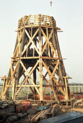

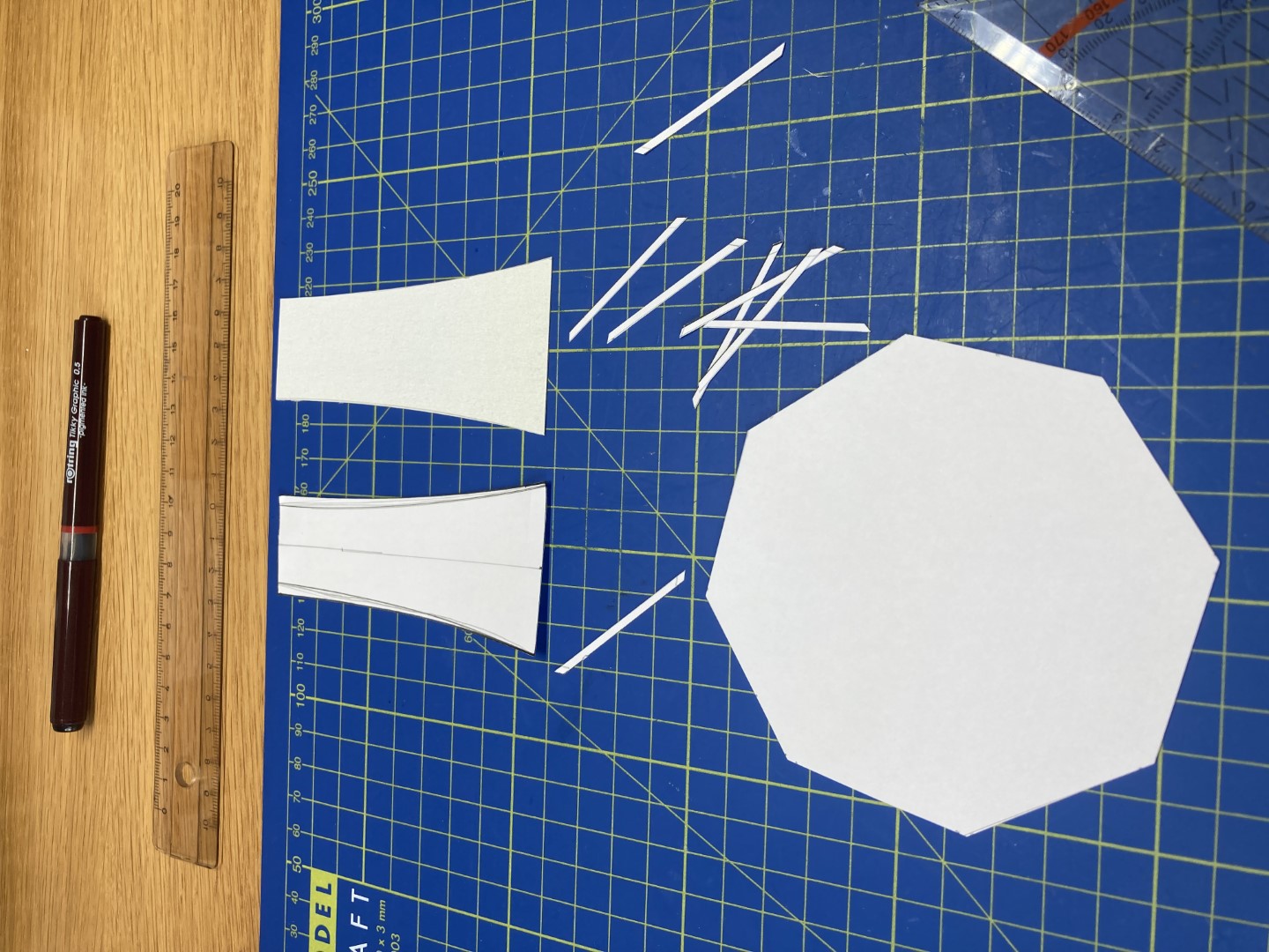

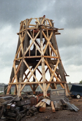

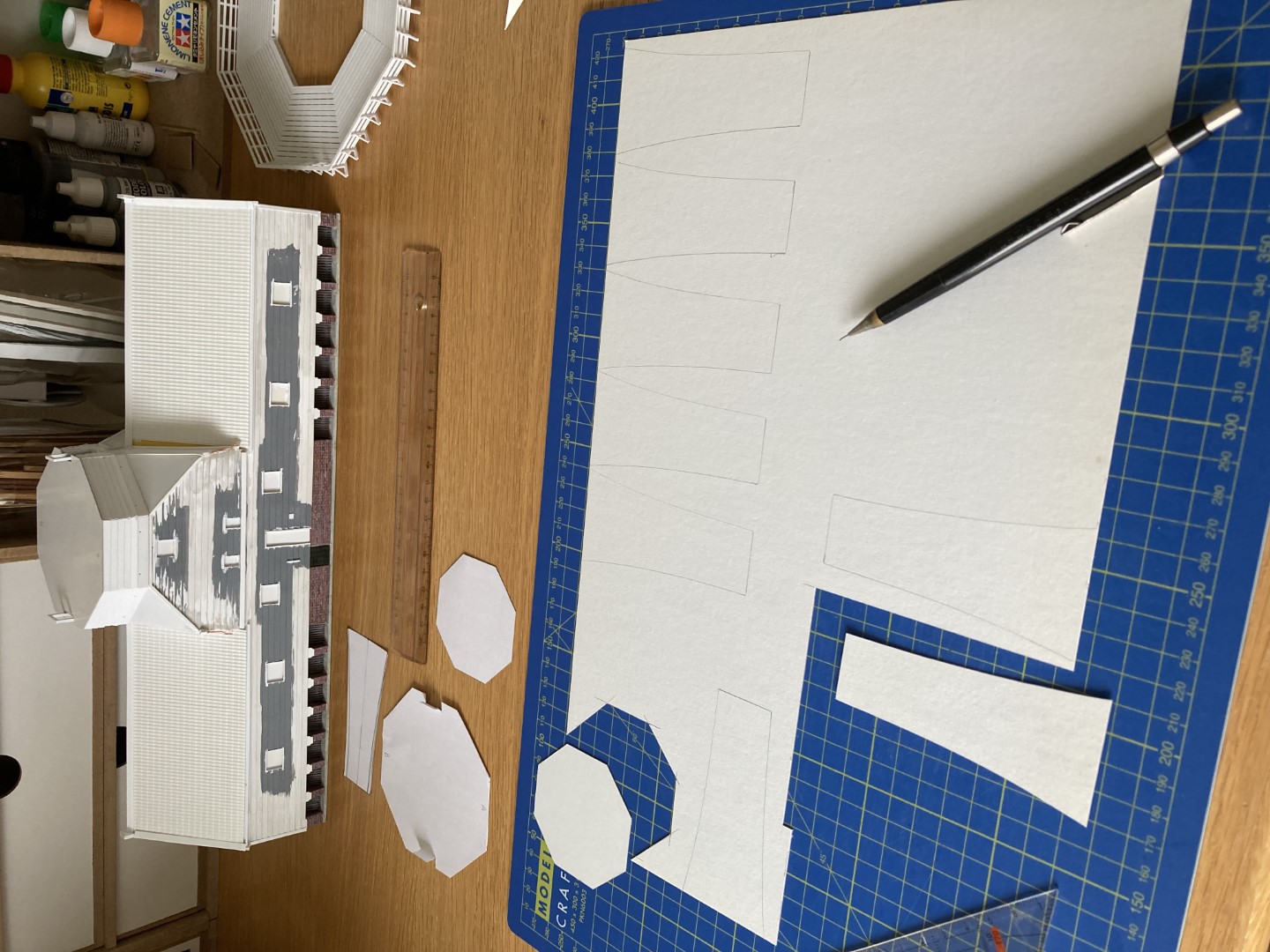

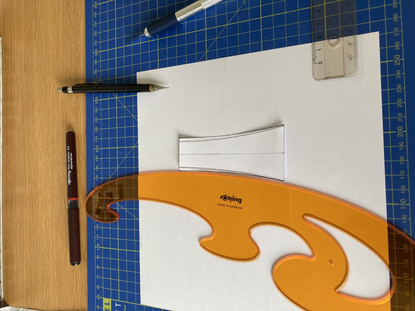

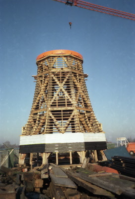

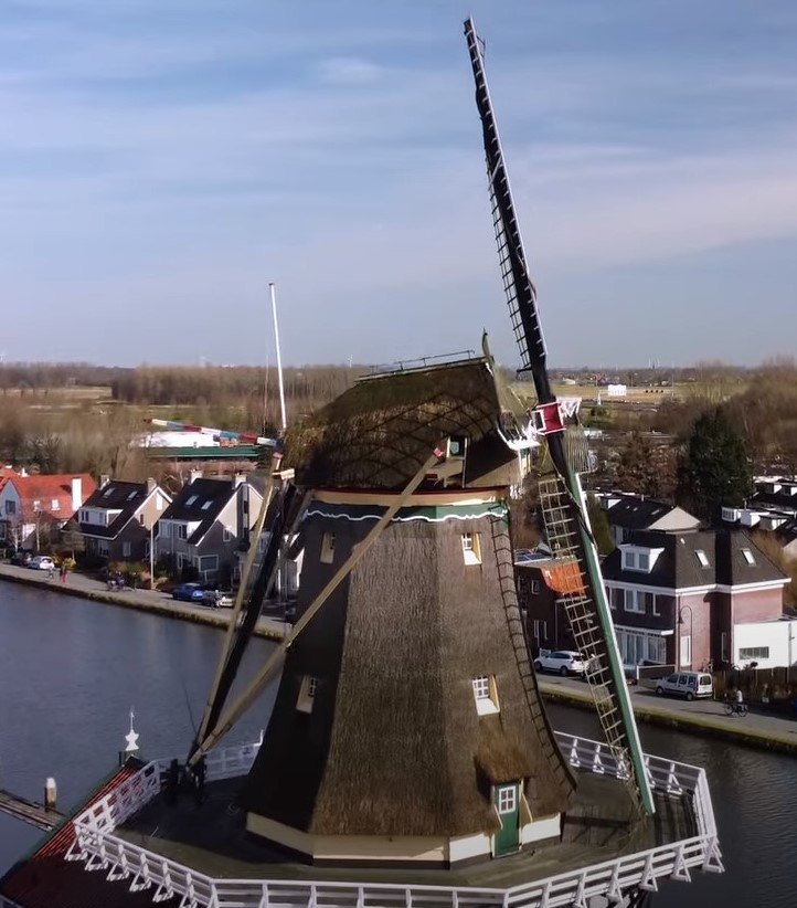

Op basis van mijn huidige onderbouw (zaaghal), met behulp van de oude tekening, niet op schaal (foto 5) en foto’s van o.a. internet/YouTube (foto 6 en 7) probeer ik een zijpaneel (+bodemplaat) te maken met de juiste maatvoering. Ik heb eerst van printpapier een ruwe mal van de bodemplaat en een zijpaneel gemaakt. Vervolgens heb ik deze weer op 1mm karton overgebracht en hier en daar weer bijgesneden.
In de volgende fase zal ik op deze basis een proefversie gaan maken van karton en vervolgens als dan alles klopt dit uit plastic plaat gaan uitsnijden. Ik heb ook een 2mm Depron plaat (+ UHU por lijm) aangeschaft en wil deze gaan gebruiken voor de weergave (dikte) van de rietbedekking.

Foto-6 (bron: YouTube)
Foto-7 (bron: www.AlleMolens.nl - Foto's: ©Izaak J. de Kramer)

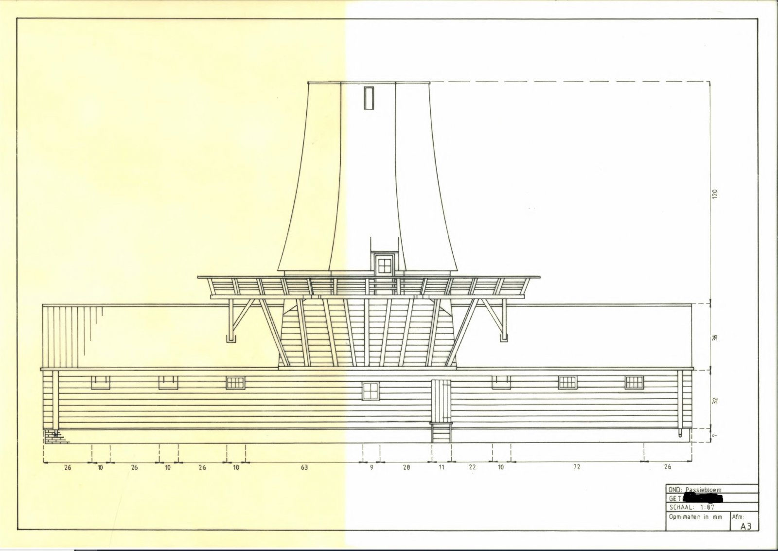

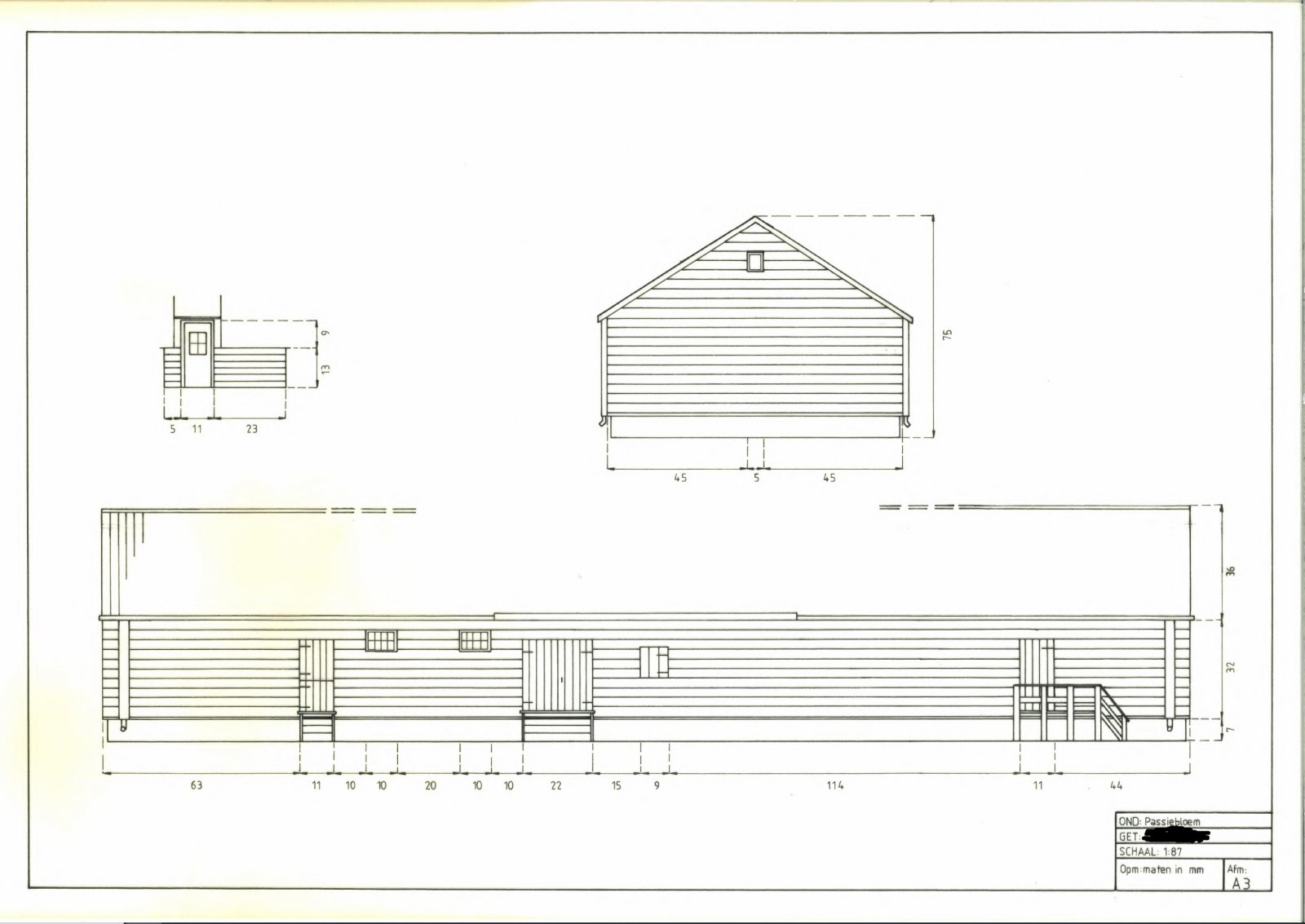

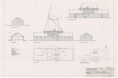

Hi Jannes,

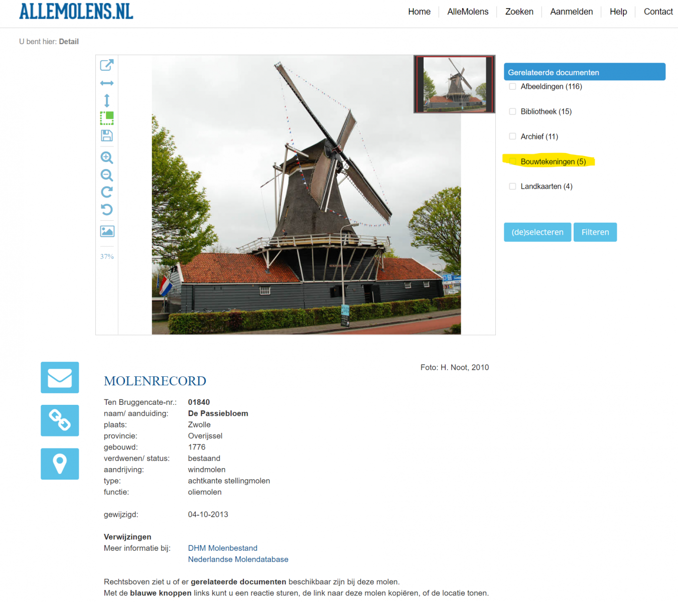

Eind jaren tachtig kreeg ik van de toenmalige molenaar (een kennis van mijn ouders) een privé rondleiding in en om de molen. Ik heb toen veel foto's gemaakt en met behulp van een oude vage tekening zelf wat tekeningen (schaal 1:87) gemaakt (zie hieronder). Echter tegenwoordig kun je bijna alles online vinden. :zoeken: Ik heb even voor je gezocht en de link naar de vindplaats van tekeningen hieronder geplaatst. In de beschrijving c.q. de technische gegevens staan ook wat maten van de molen.
Link naar De Passiebloem: Allemolens.nl - Detail
Selecteer rechts de bouwtekeningen en dan op filteren klikken.
Voor het gemak ook even de meest relevante tekening bijgevoegd. Helaas is de kwaliteit hiervan (lage resolutie) niet erg goed, maar ik hoop dat mijn tekeningen je een eind op weg kunnen helpen.
Ik wens je veel succes en plezier met het bouwen van deze molen. Ik neem aan dat je ook een bouwverslag hiervan op dit forum plaatst. Dit zou niet alleen leuk zijn voor mij, maar ook voor veel andere mensen.
Eugène
Bron: www.Allemolens.nl
De schaaltekeningen van mij.

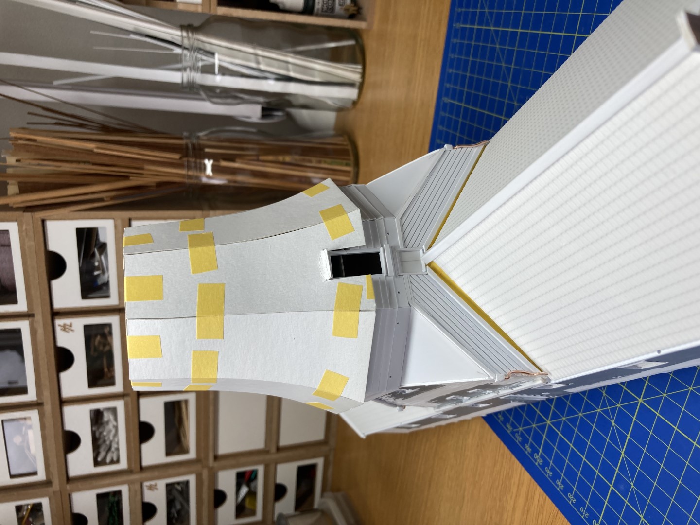

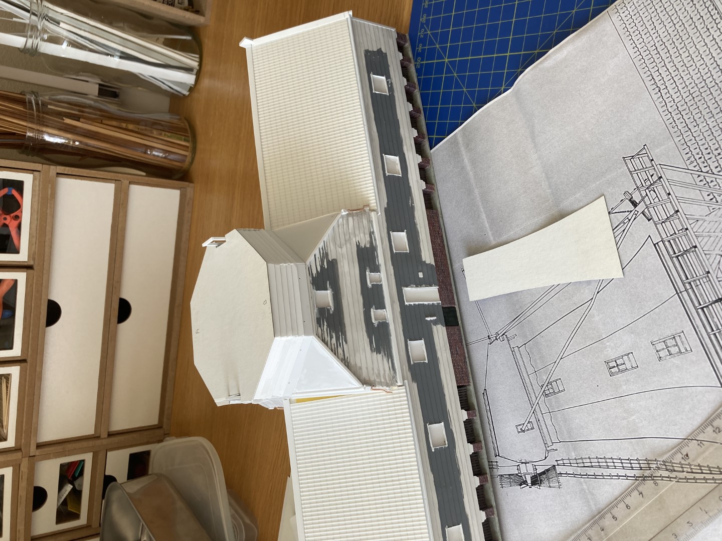

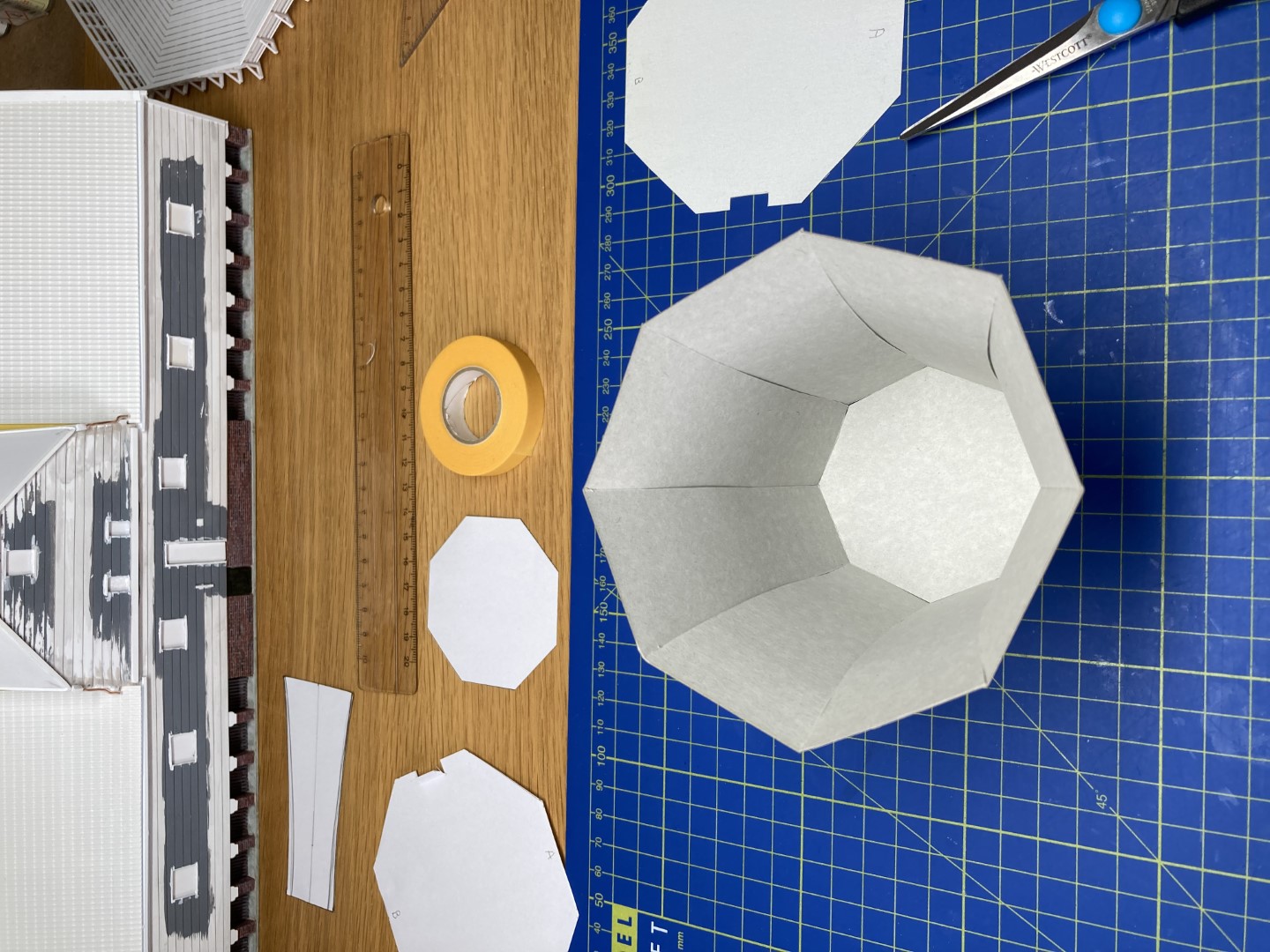

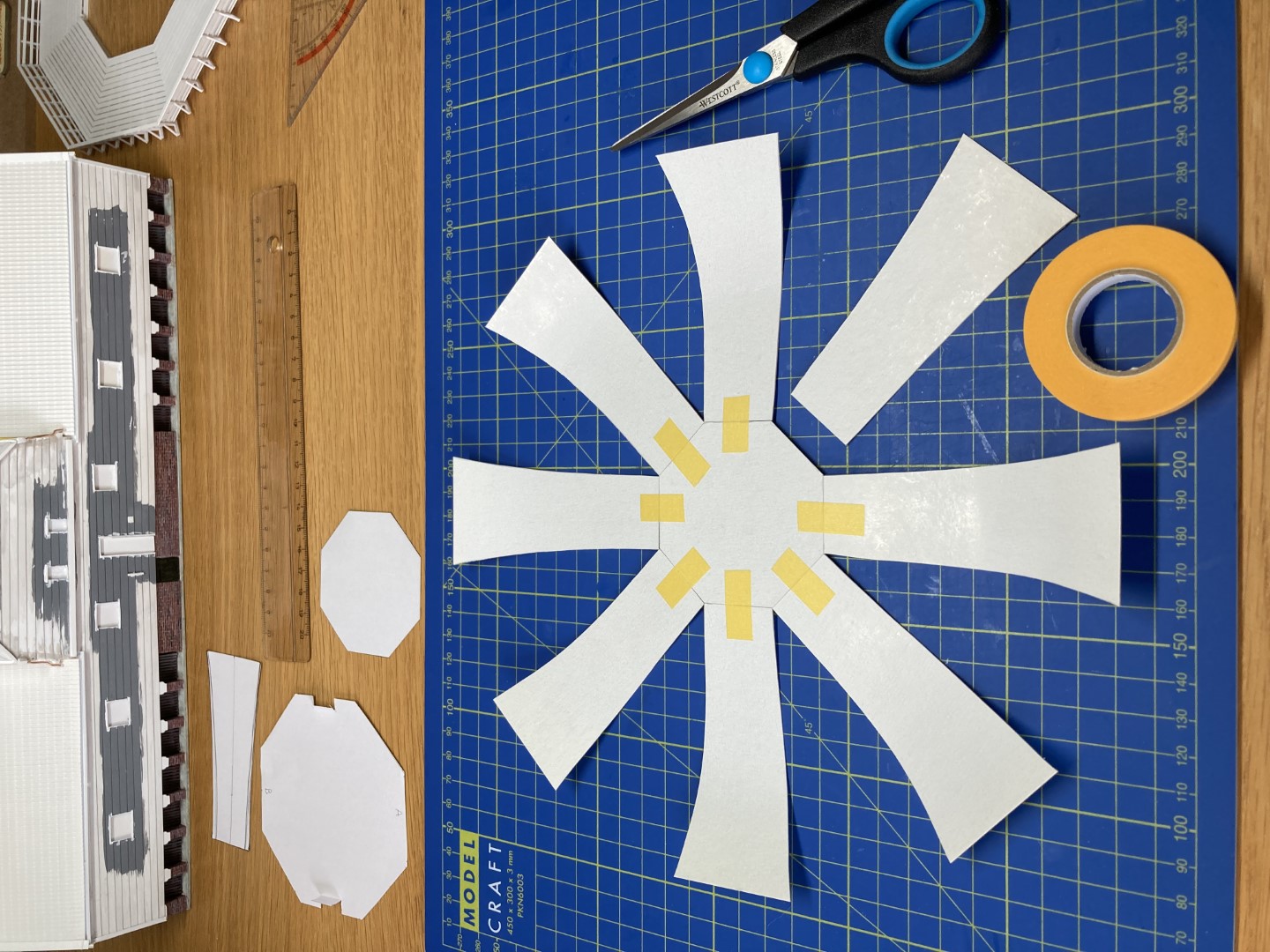

De molen (bovenbouw) – Deel 2 | proefversie van karton

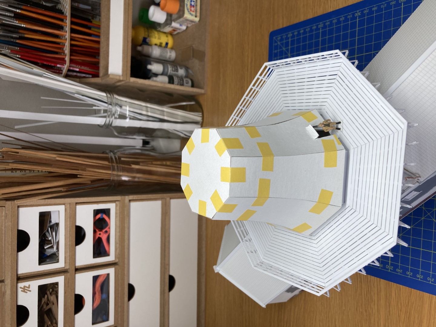

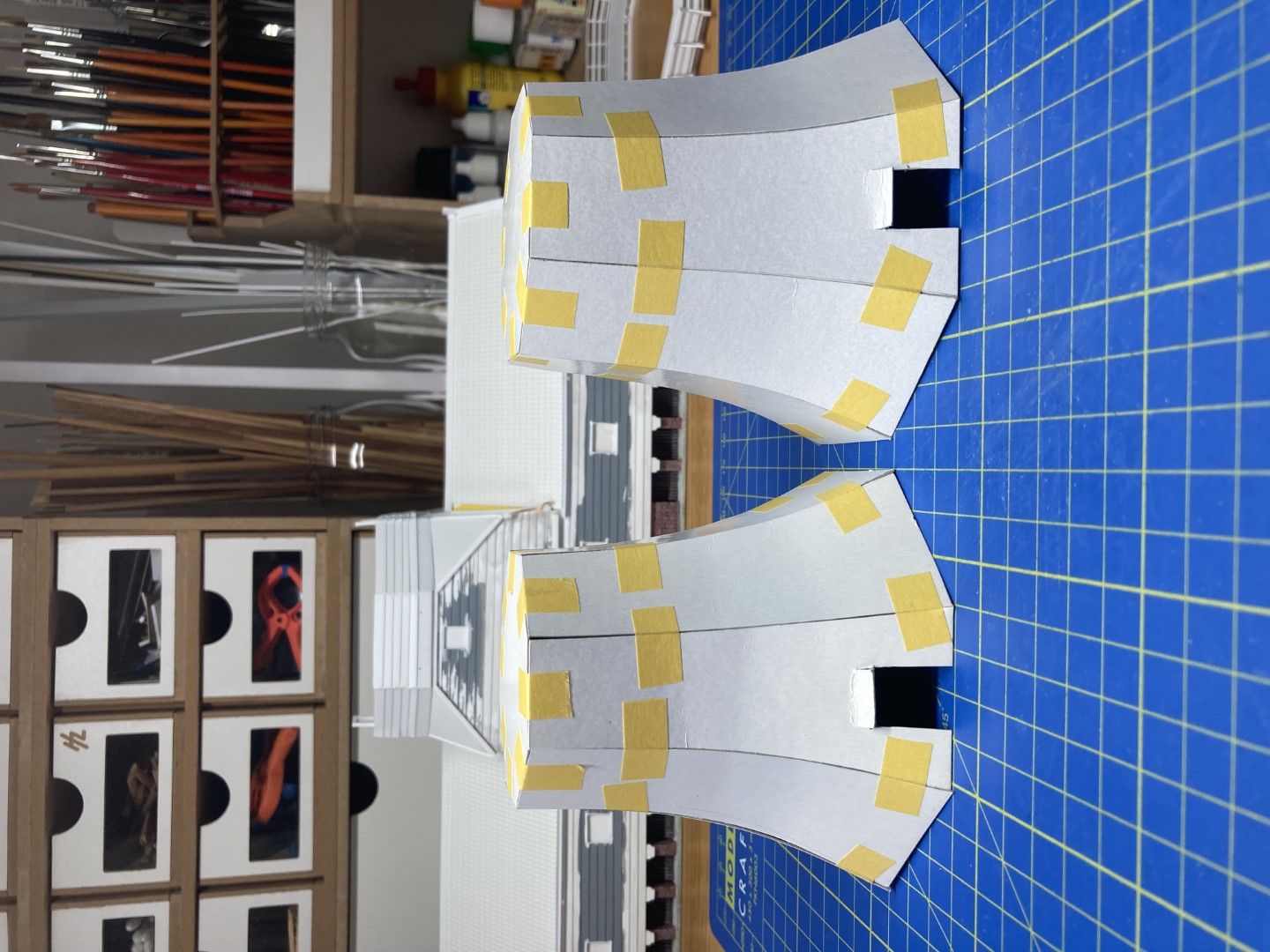

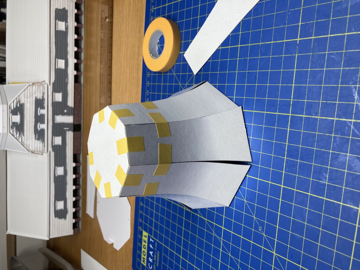

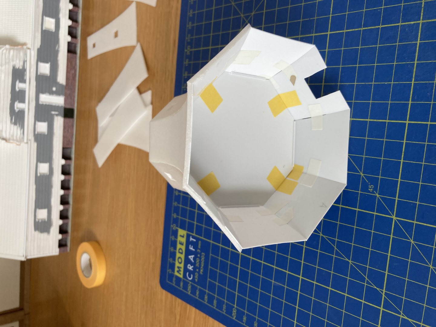

Een NL regendag (in mijn vakantie :() dus een mooi moment om verder te gaan met het maken van de kartonnen proefversie van de bovenbouw. Iets meer foto's dan gebruikelijk, maar dit geeft dan hopelijk een goed beeld van de bouw. Ben redelijk tevreden over het eindresultaat van de eerste poging. Ik ga op deze basis de bovenkant van de zijgevels (en de achtkant) iets minder breed (1 of 2 mm) uitvoeren, zodat het geheel iets smaller uitkomt.

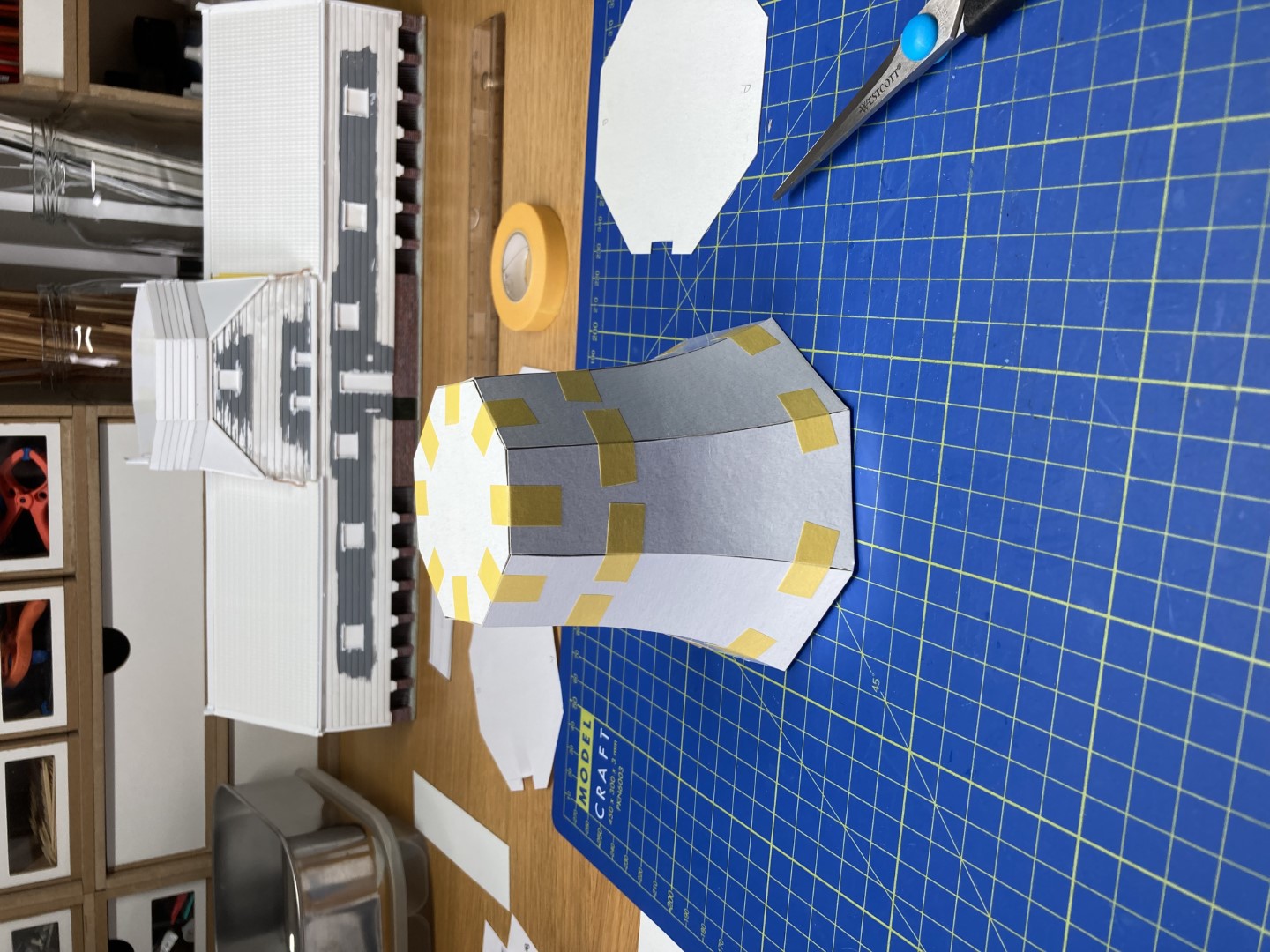

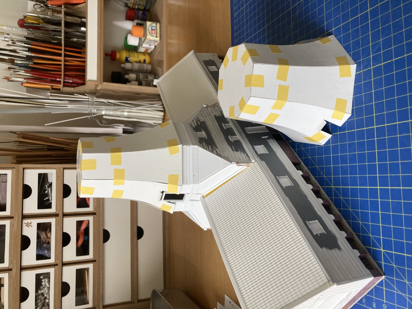

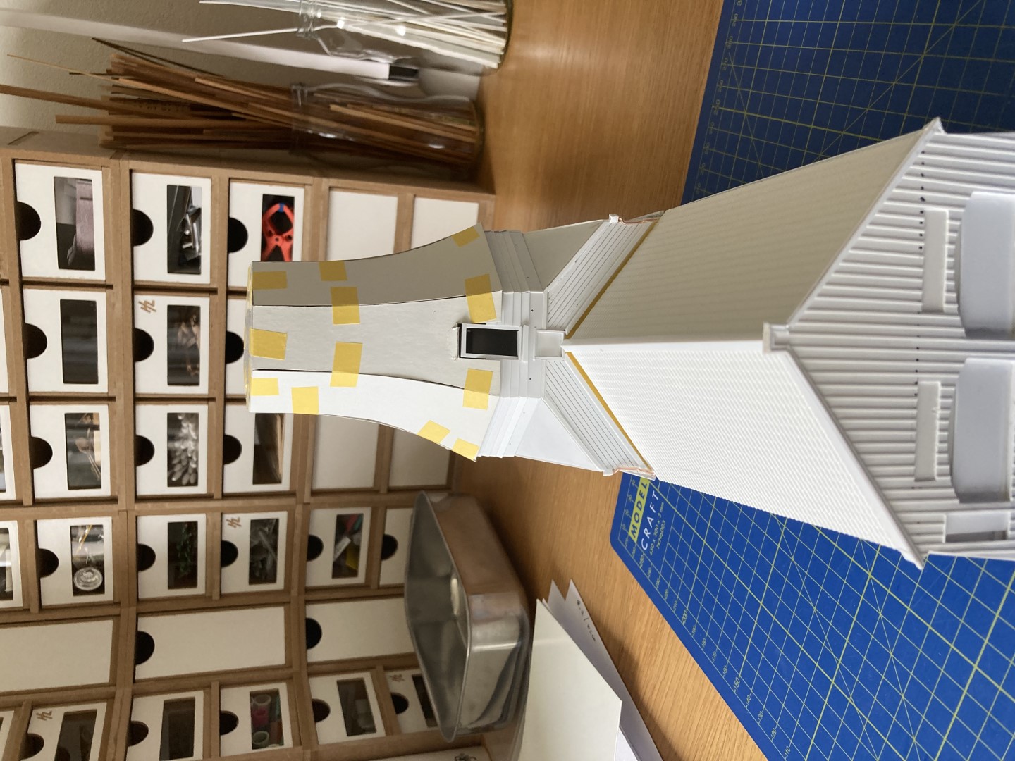

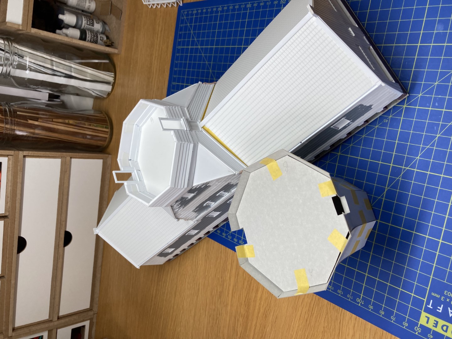

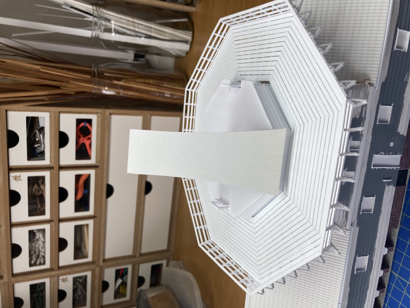

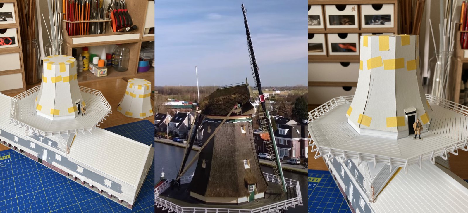

De molen (bovenbouw) – Deel 3 | 2e proefversie van karton

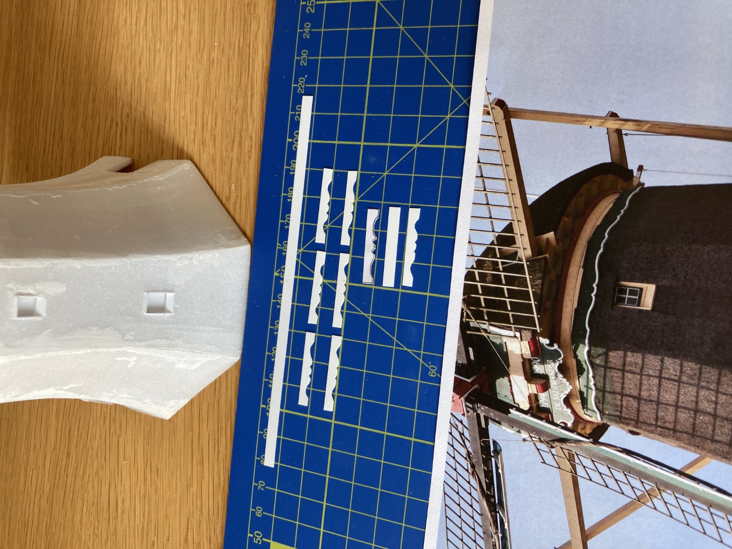

De 2e proefversie is nu beter op maat (minder lomp) en in de juiste verhouding (zie ook foto 4). Deze kan ik dus gaan gebruiken voor de definitieve versie. :)

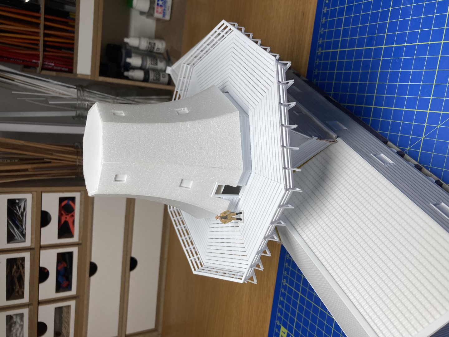

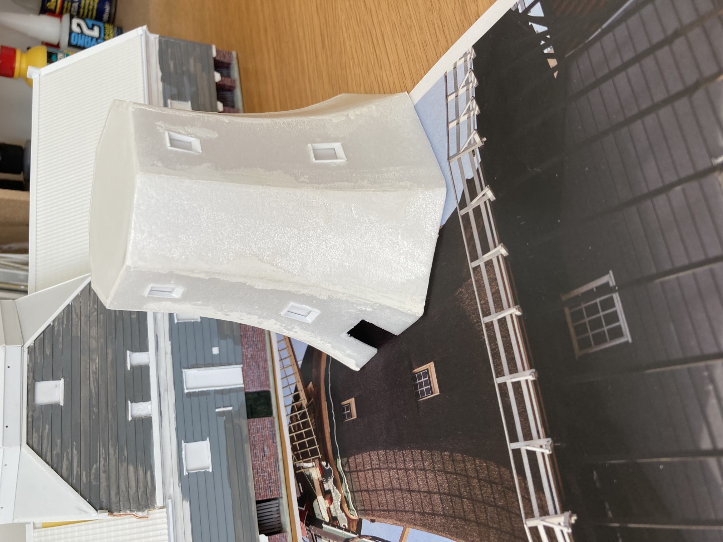

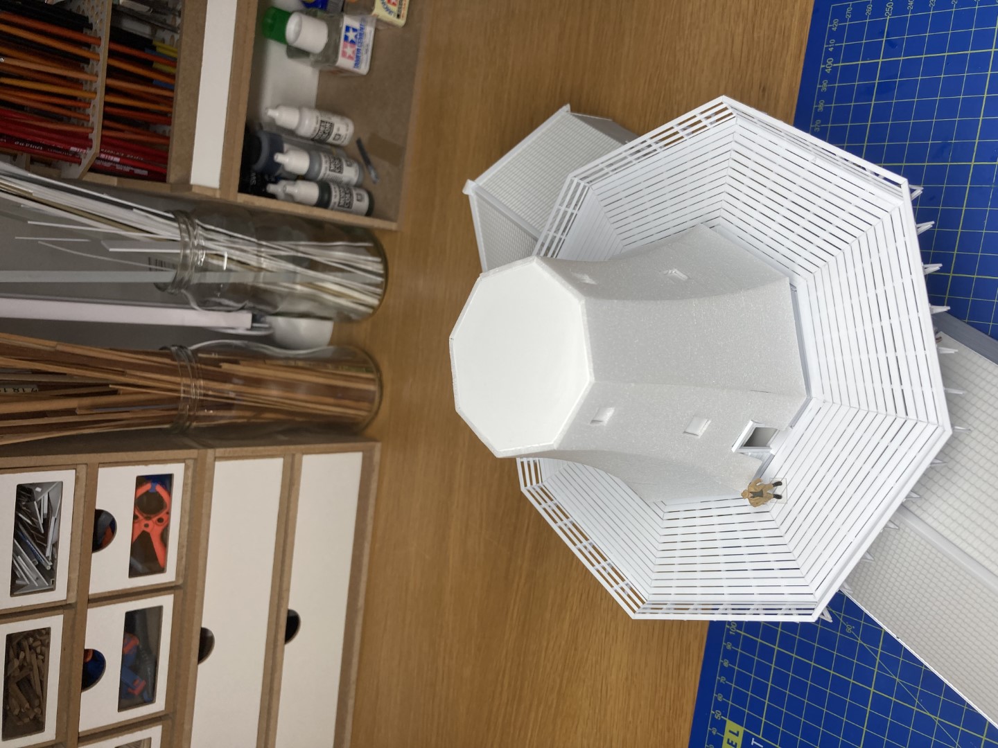

De molen (bovenbouw) – Deel 4 | definitieve versie van plastic en Depron

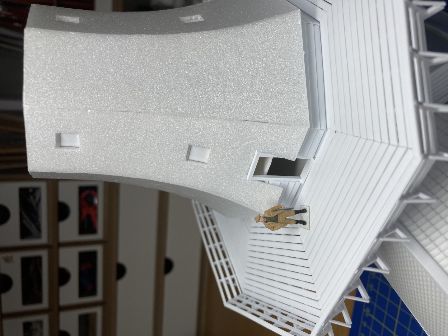

Op basis van de 2e kartonnen proefversie de definitieve versie gemaakt van plastic plaat (0,5mm) en daarop weer een Depron plaat van 2mm dik gelijmd. De basis van de molen is nu klaar en ik zal nu verder gaan werken aan de raamdetails en de omlijsting aan de bovenkant. Tevens moet ik ook nog wat kleine naden/kieren wegwerken. Ik ben uiteindelijk van plan om zeer fijn strooisel (Woodland Scenics) aan te brengen op de Depron plaat.

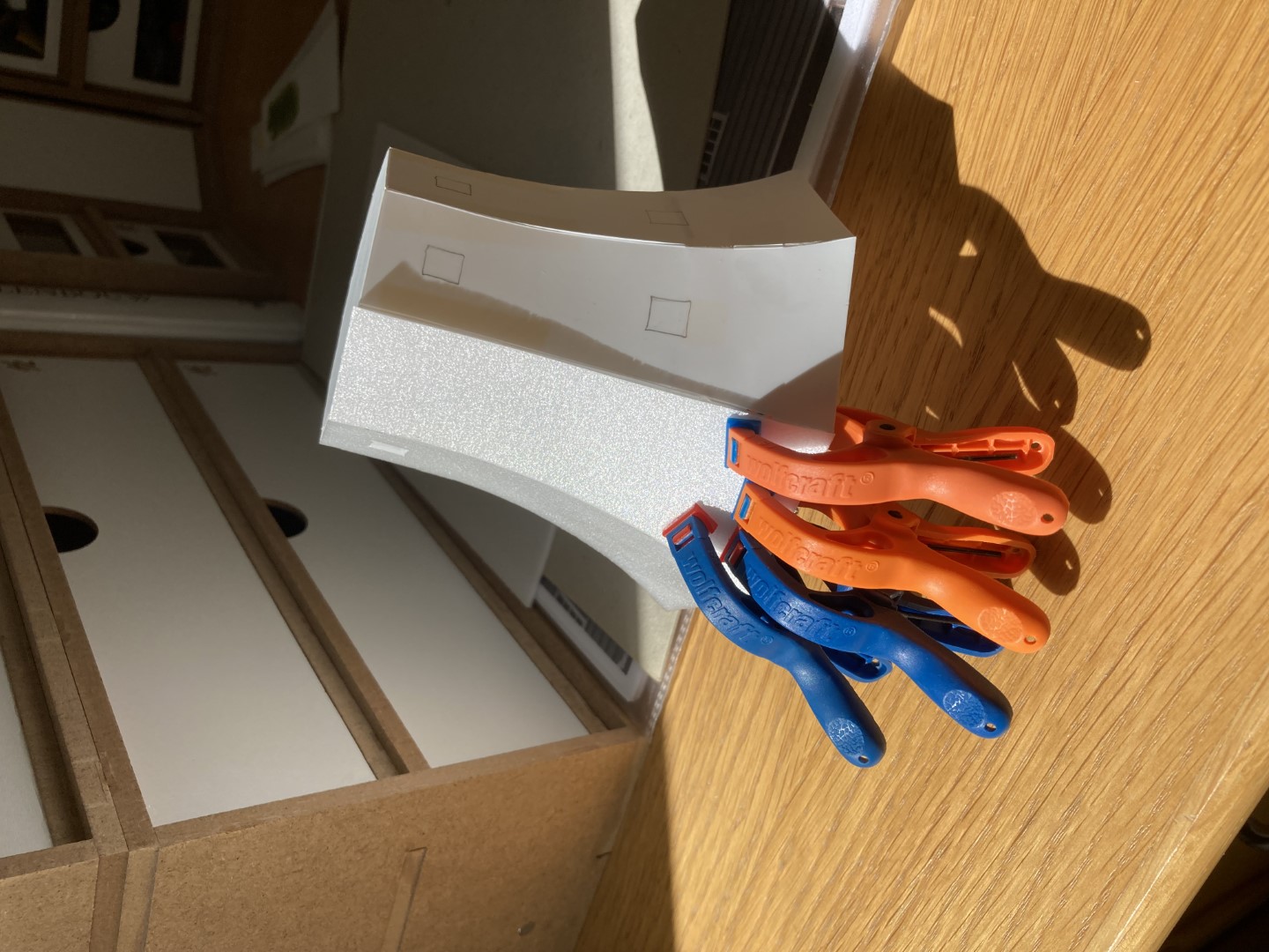

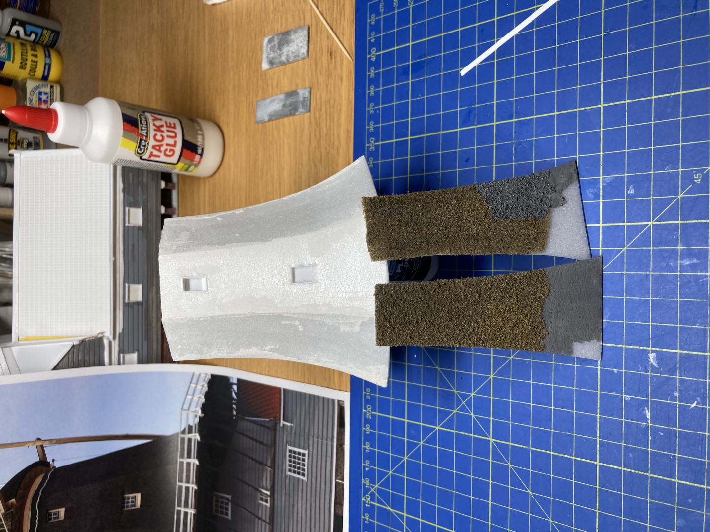

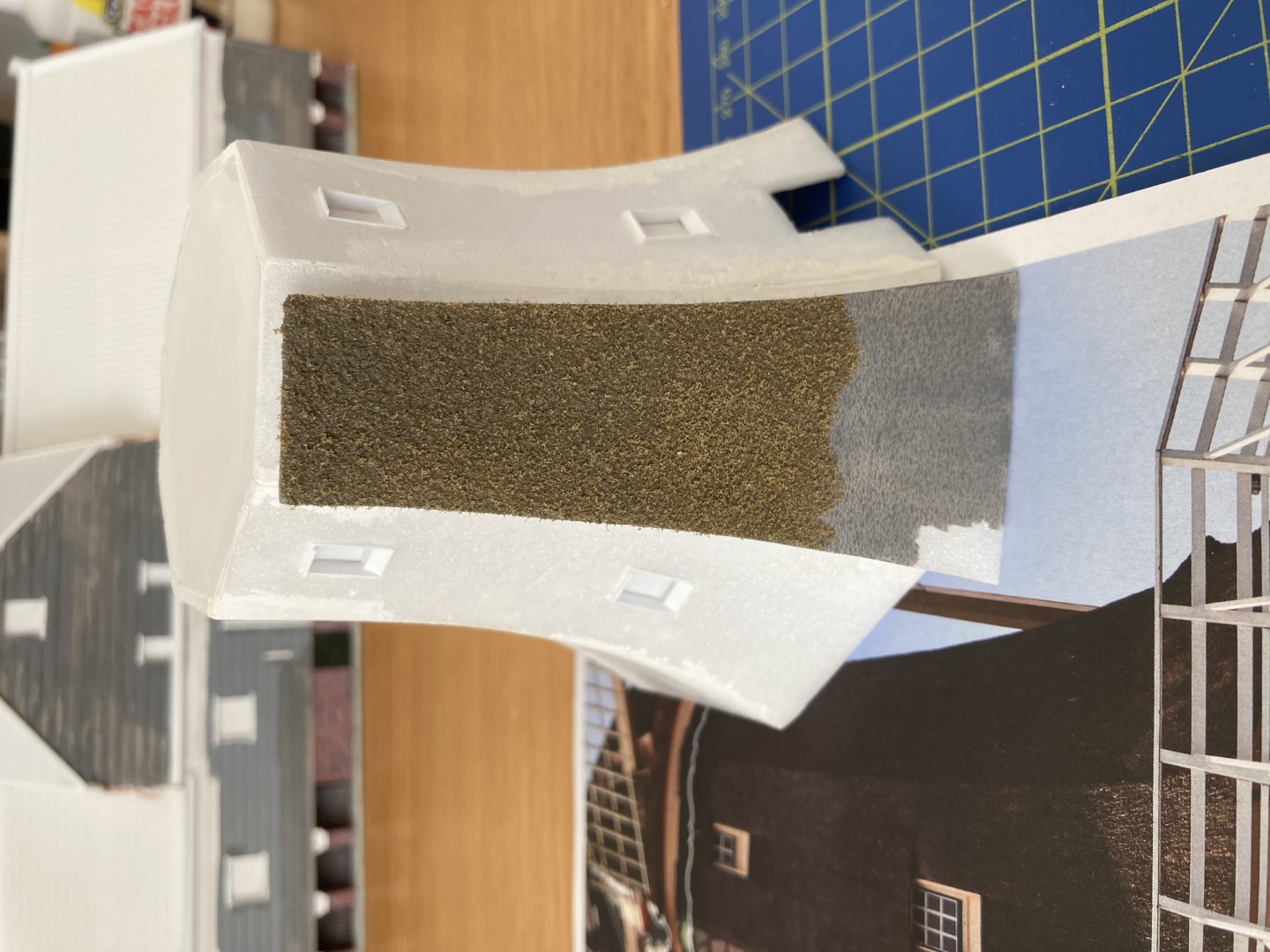

De molen (bovenbouw) – Deel 5 | raamkozijnen, etc.

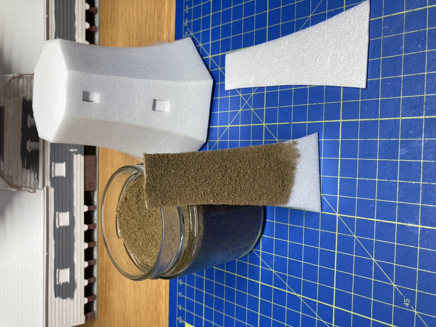

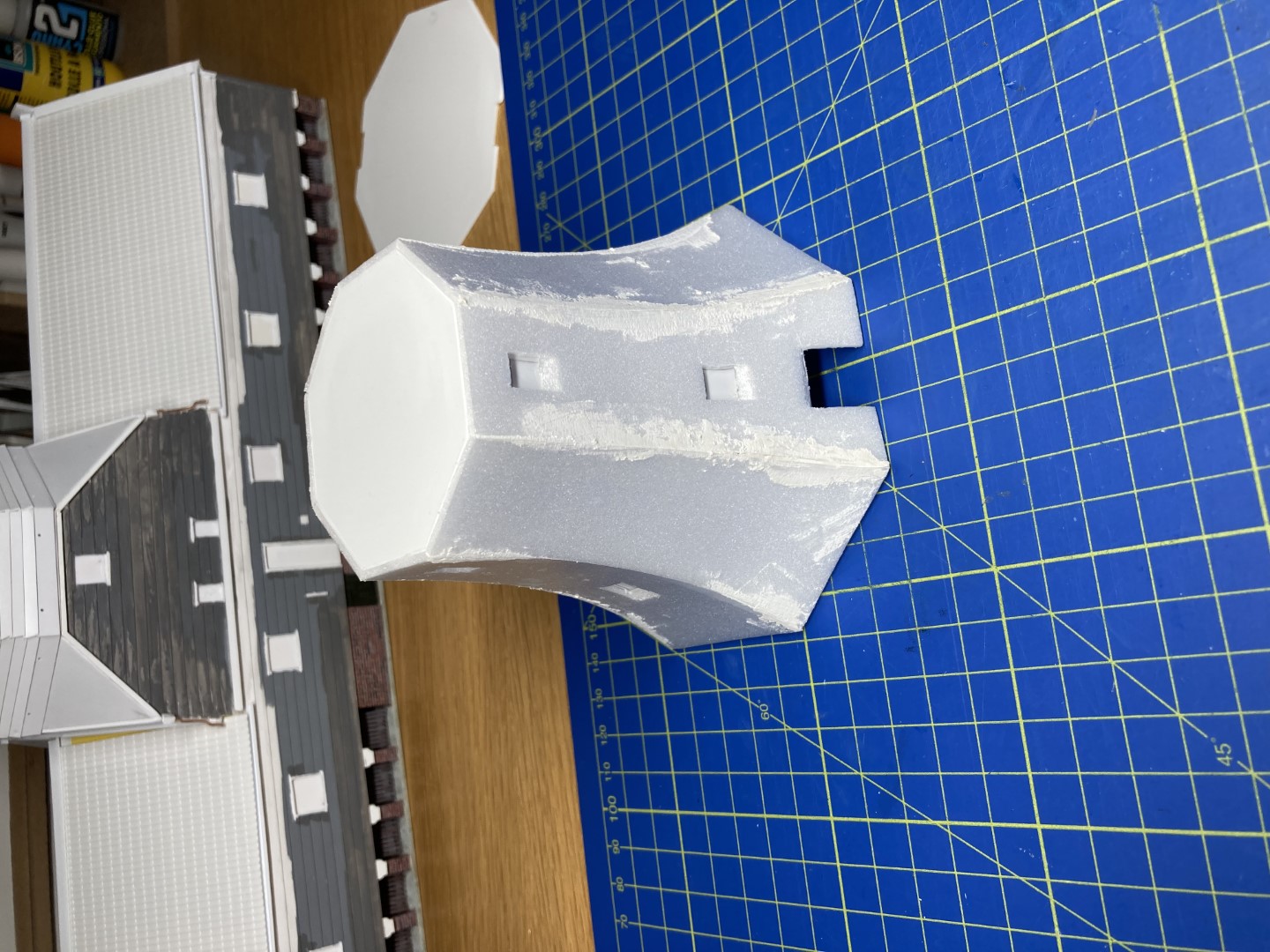

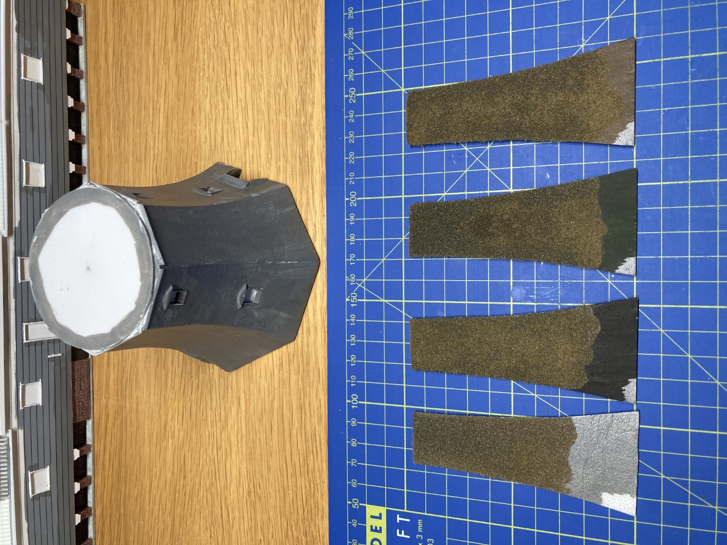

Plamuren (hout plamuur), licht schuren en resterende oneffenheden en naden weggewerkt met plastic putty (Vallejo) Ook alvast wat proefversies gemaakt van de bedekking van de zijpanelen (met en zonder grijze primer verf). Ik heb hiervoor Tacky Glue en Fine Dark Earth strooisel van Woodland Scenics gebruikt.
De raamkozijnen gemaakt van plastic (polystyrene) profiel (0,38x2.5mm) en vastgelijmd met Tacky Glue.
Al met al was het even wennen om met Depron te werken en ook uit te vinden welke lijmsoorten wel of niet goed werken i.c.m. het plastic profiel.

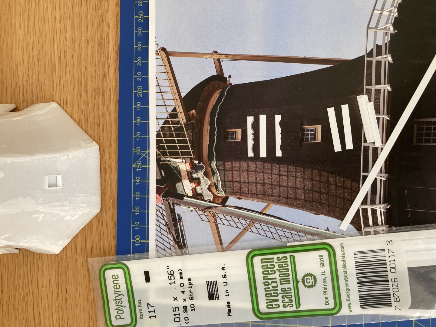

De planken voor de omlijsting aan de bovenkant gemaakt uit plastic profiel.

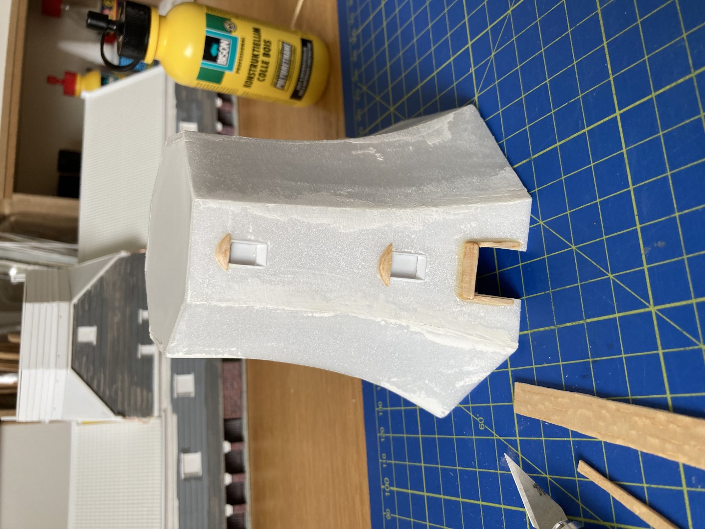

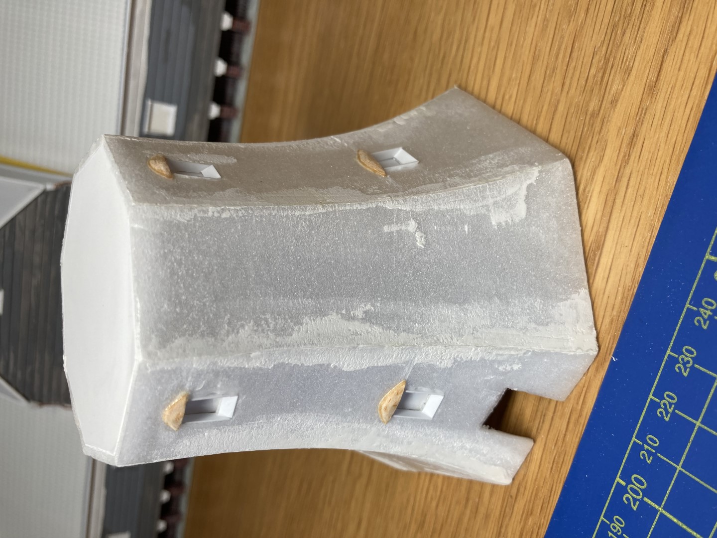

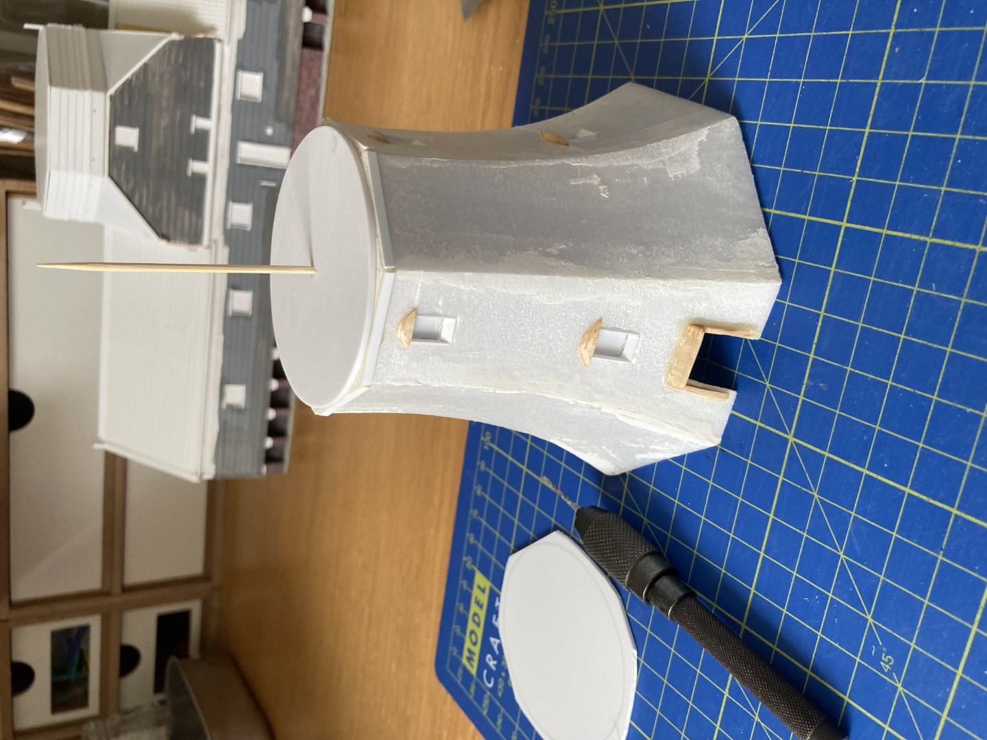

De molen (bovenbouw) – Deel 6 | raamkozijnen / kruiring

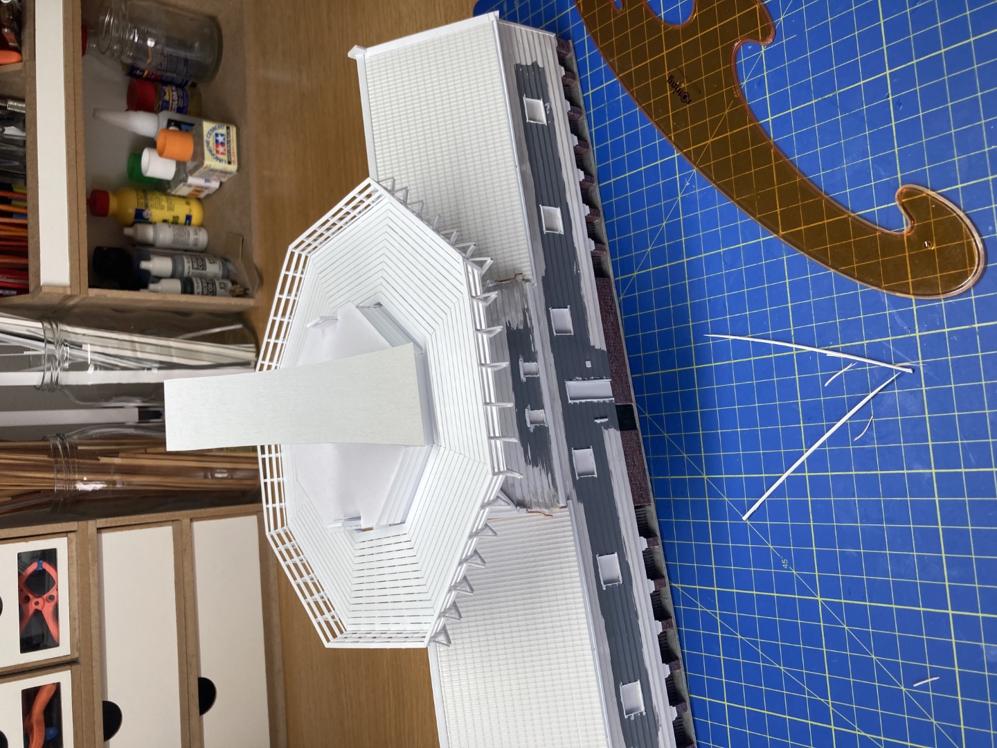

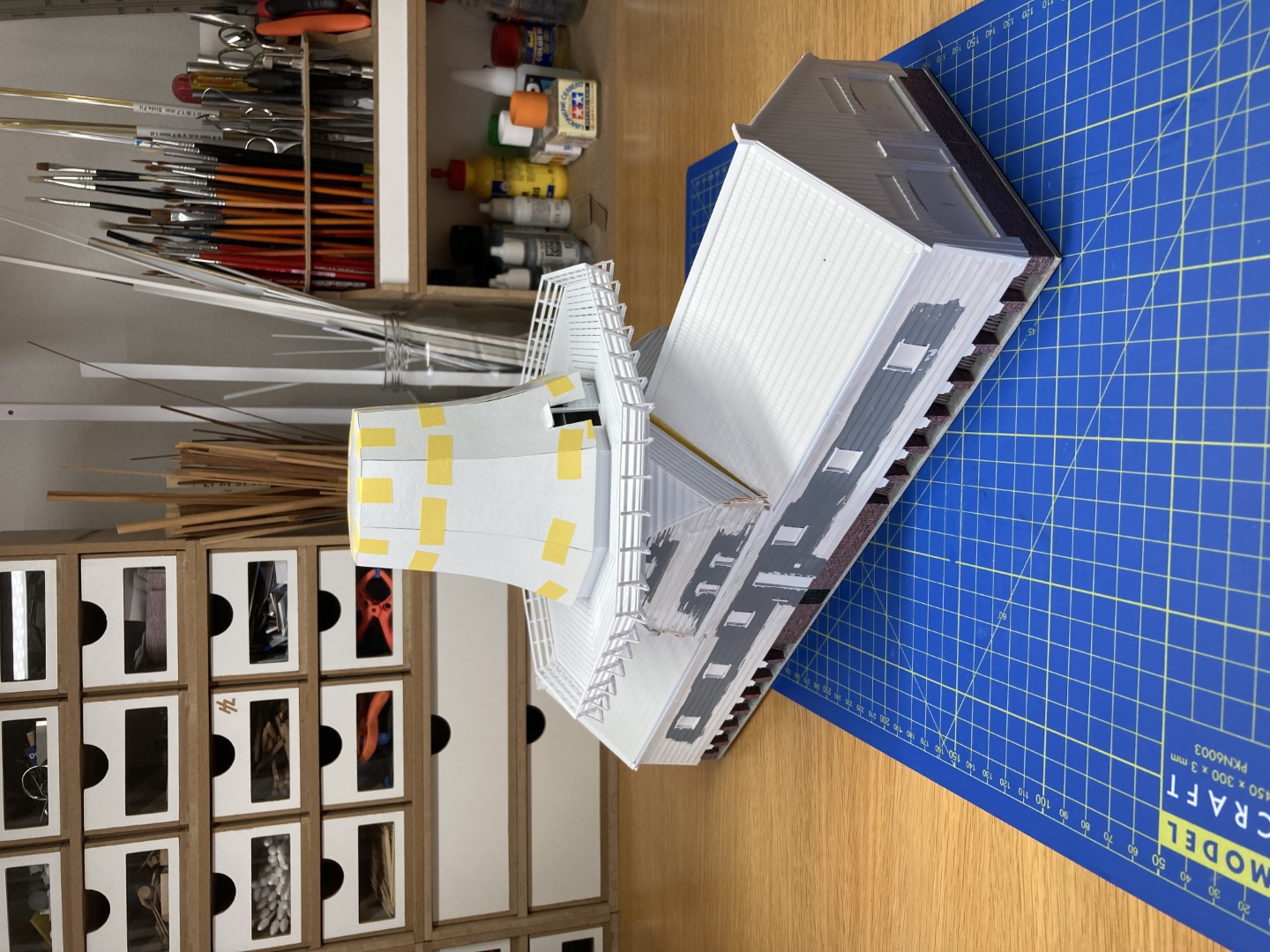

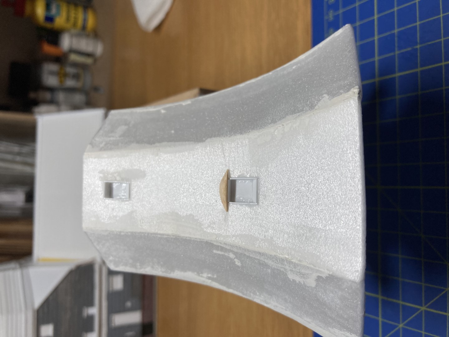

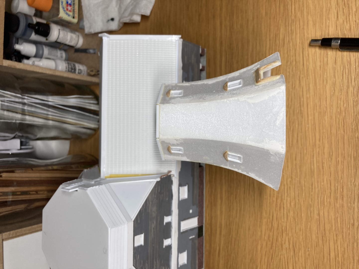

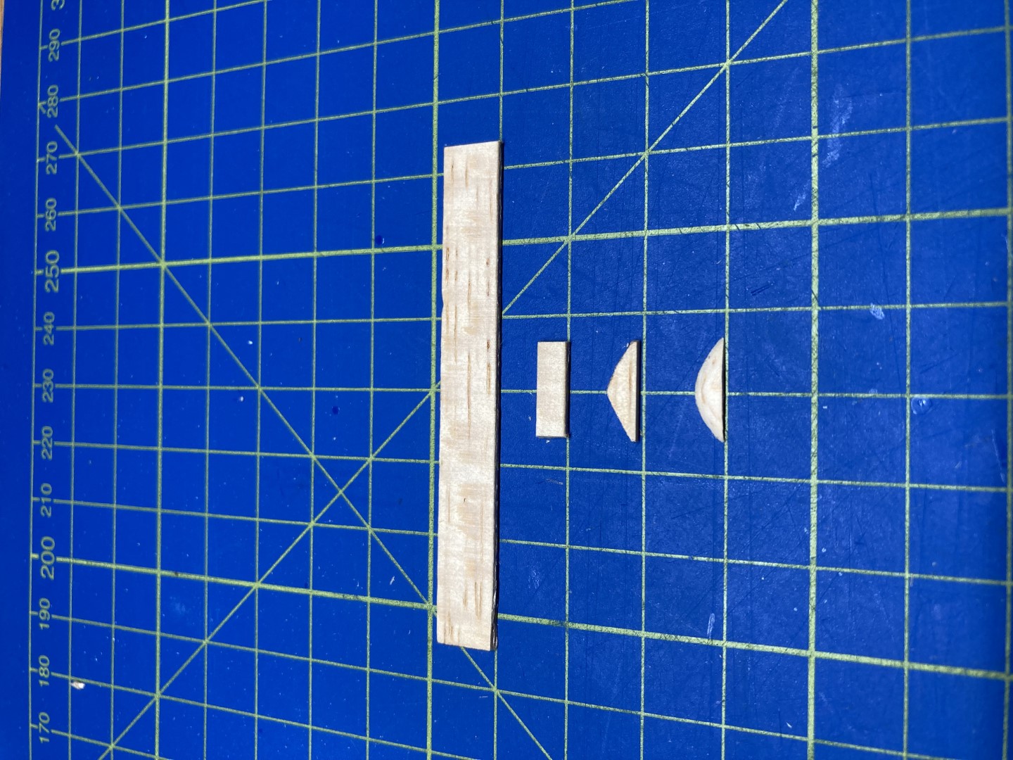

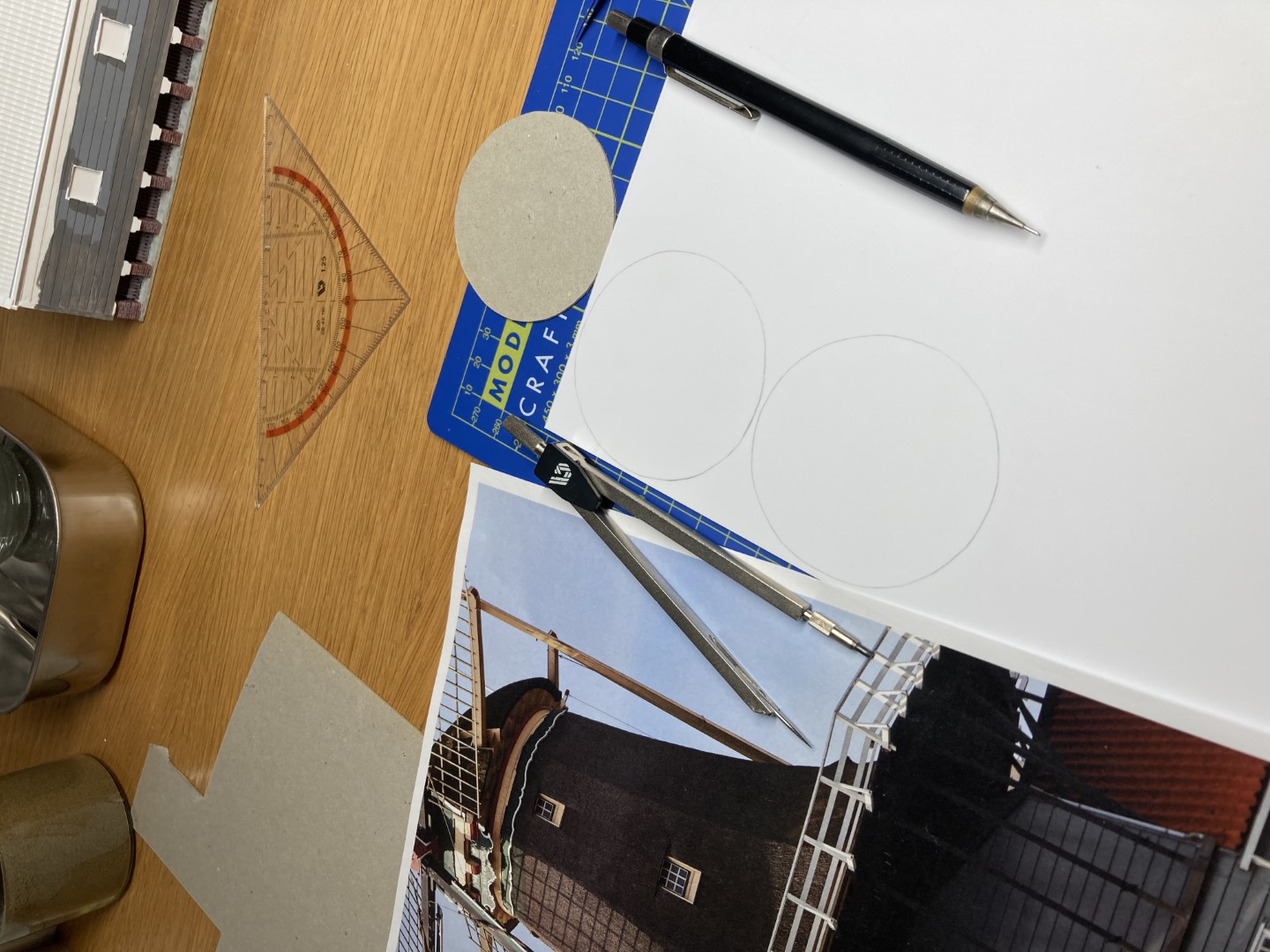

De welvingen aan de bovenzijde van de ramen en een afdakje boven beide deuren gemaakt van 1,5mm balsahout (foto 1-4). Voor de bevestiging van het balsahout op de Depron plaat heb ik constructielijm gebruikt. Tevens aan de bovenkant (polystyrene) profiel aangebracht als basis voor de bevestiging van de sieromlijsting (foto 5). Verder de weergave van de “kruiring” (1,5mm kunststof plaat) op maat gemaakt. Een met dezelfde diameter komt dan ook onder de kap te zitten (foto 6-8).

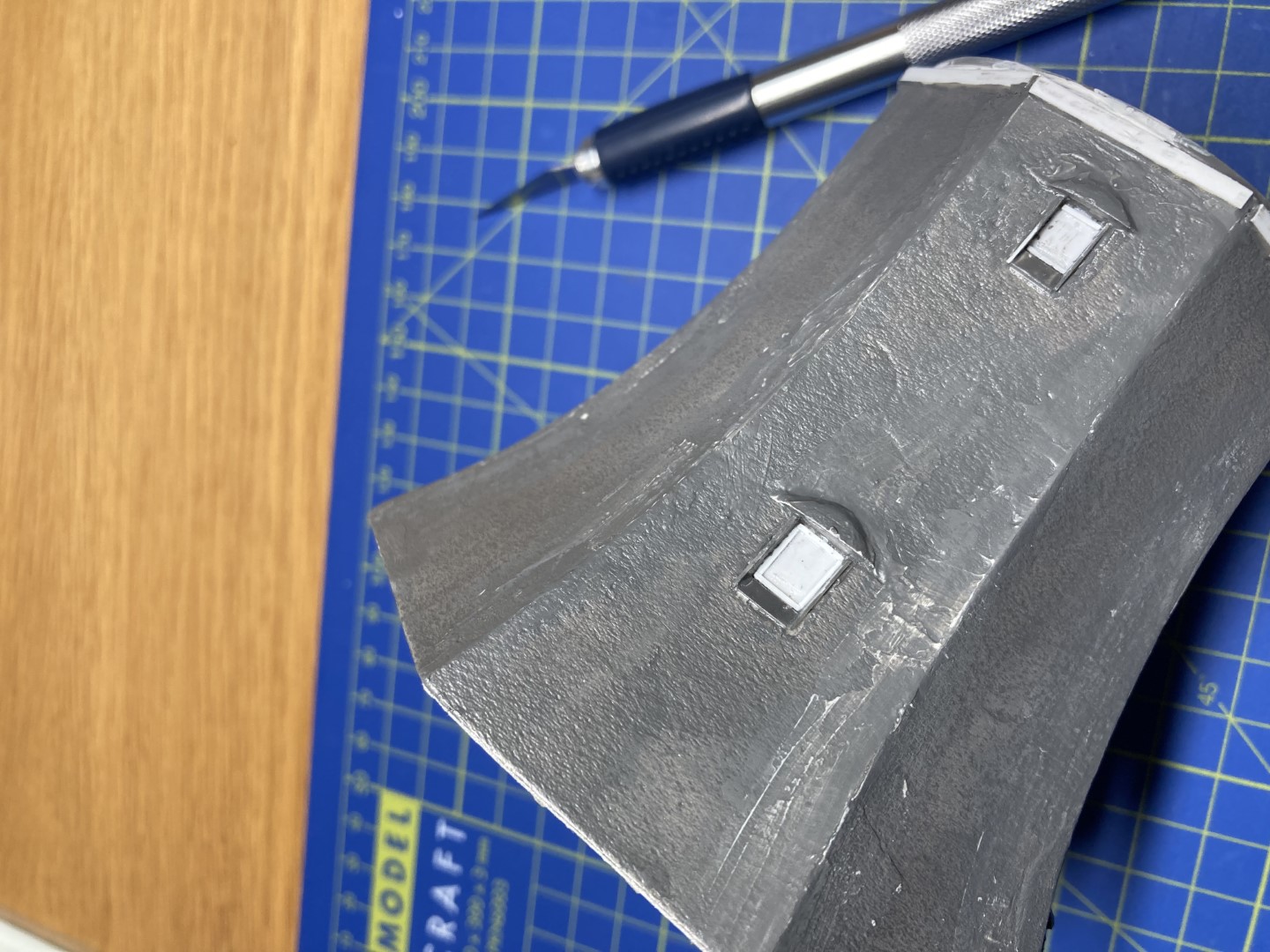

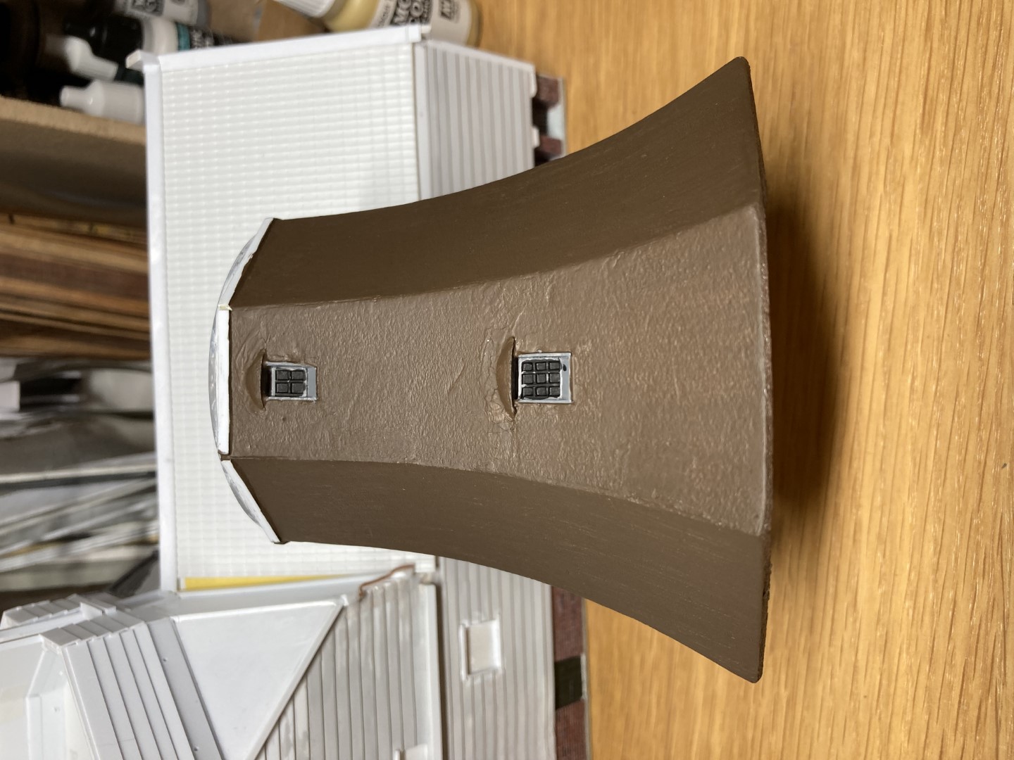

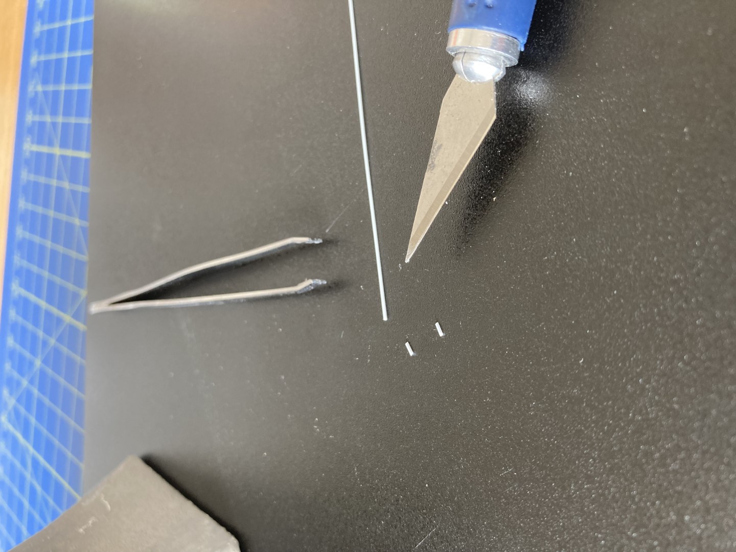

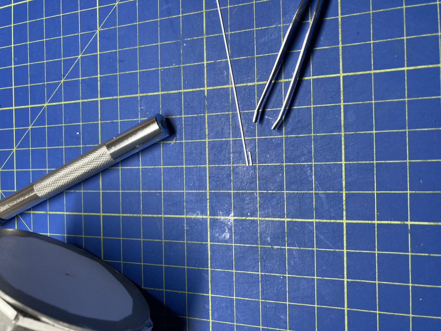

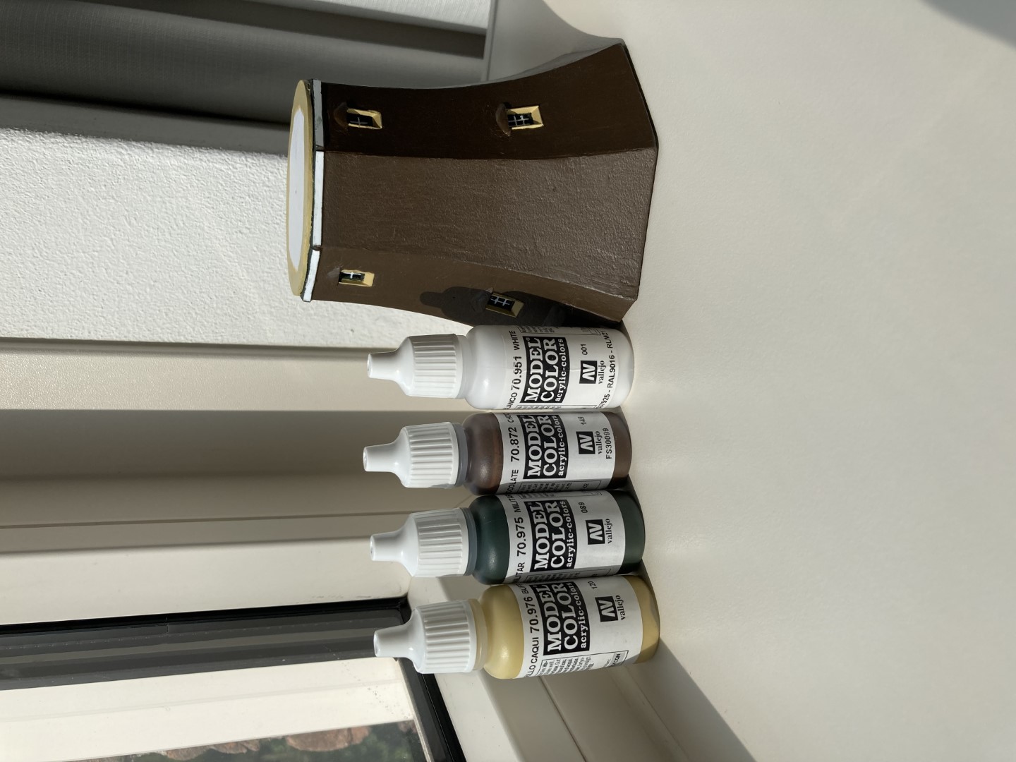

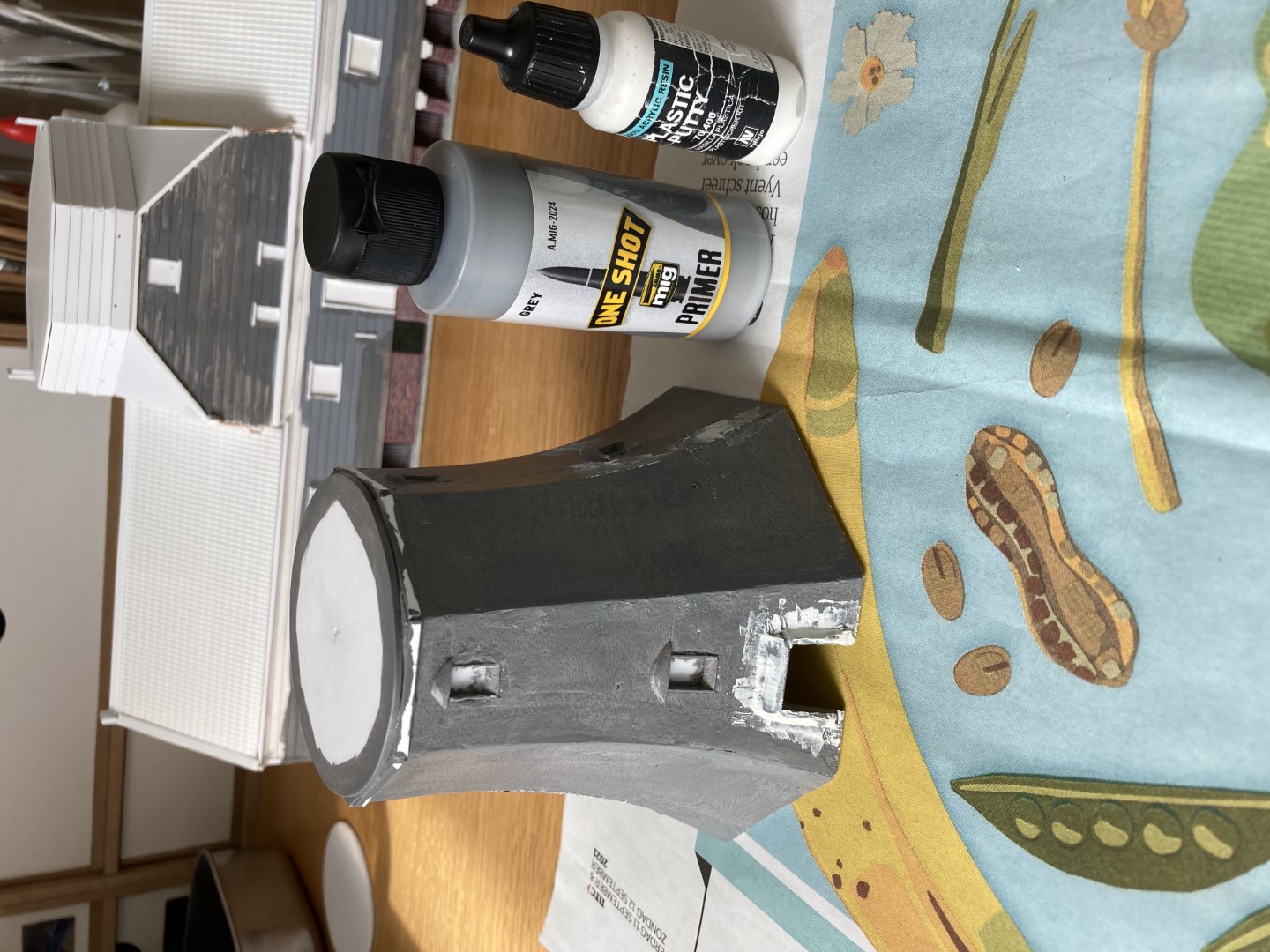

De molen (bovenbouw) – Deel 7 | ramen

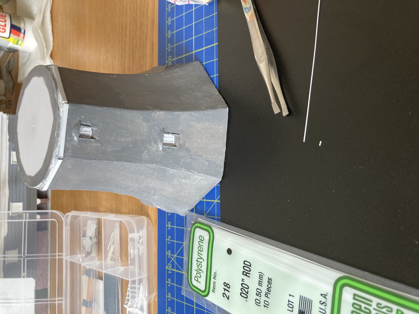

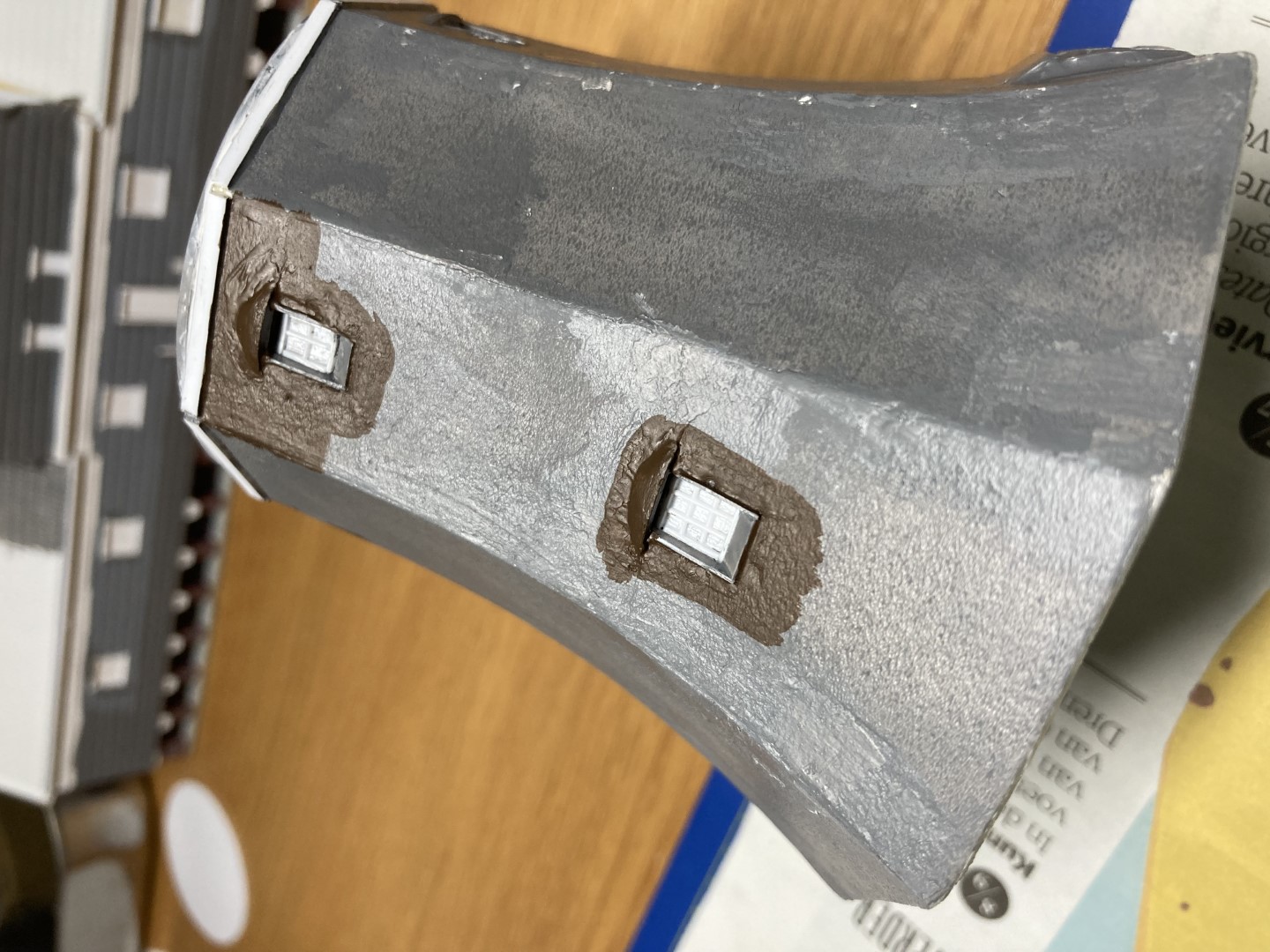

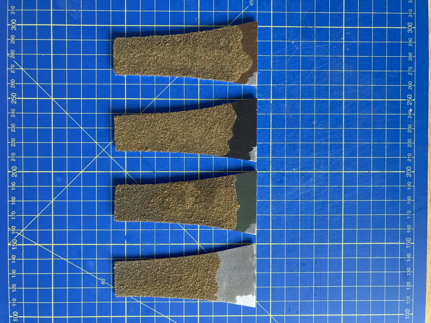

Hierbij mijn wekelijkse update. De bovenbouw in de grijze primer gezet en waar nodig nog wat oneffenheden weggewerkt met plastic putty. Verder nog wat testversies gemaakt op Depron plaat met gebruik van verschillende basiskleuren (zwart, groen en bruin) (foto 1-3). Mijn conclusie is dat ik bruin ga gebruiken als de basiskleur.
Ik probeer nu de ramen te maken van 0,5x0,5mm profiel (Evergreen nr. 120) en 0,5mm rond profiel (Evergreen nr. 218). Weer een leuke uitdaging in millimeters (foto 4-8).
Ja en soms kun je even niet verder met je hobby….. ;) (foto 9). Dan is het weer een goed moment voor een wandeling buiten. Tot volgende week.

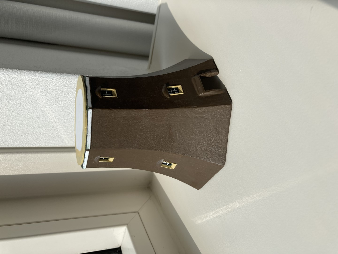

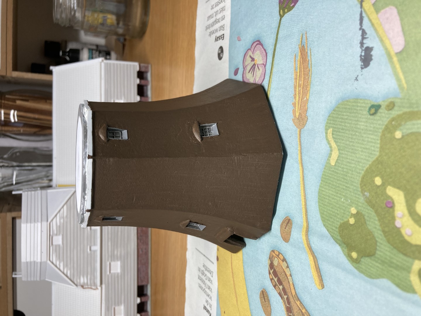

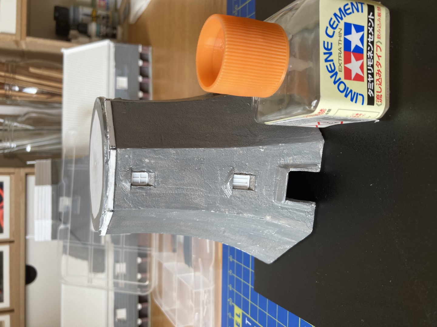

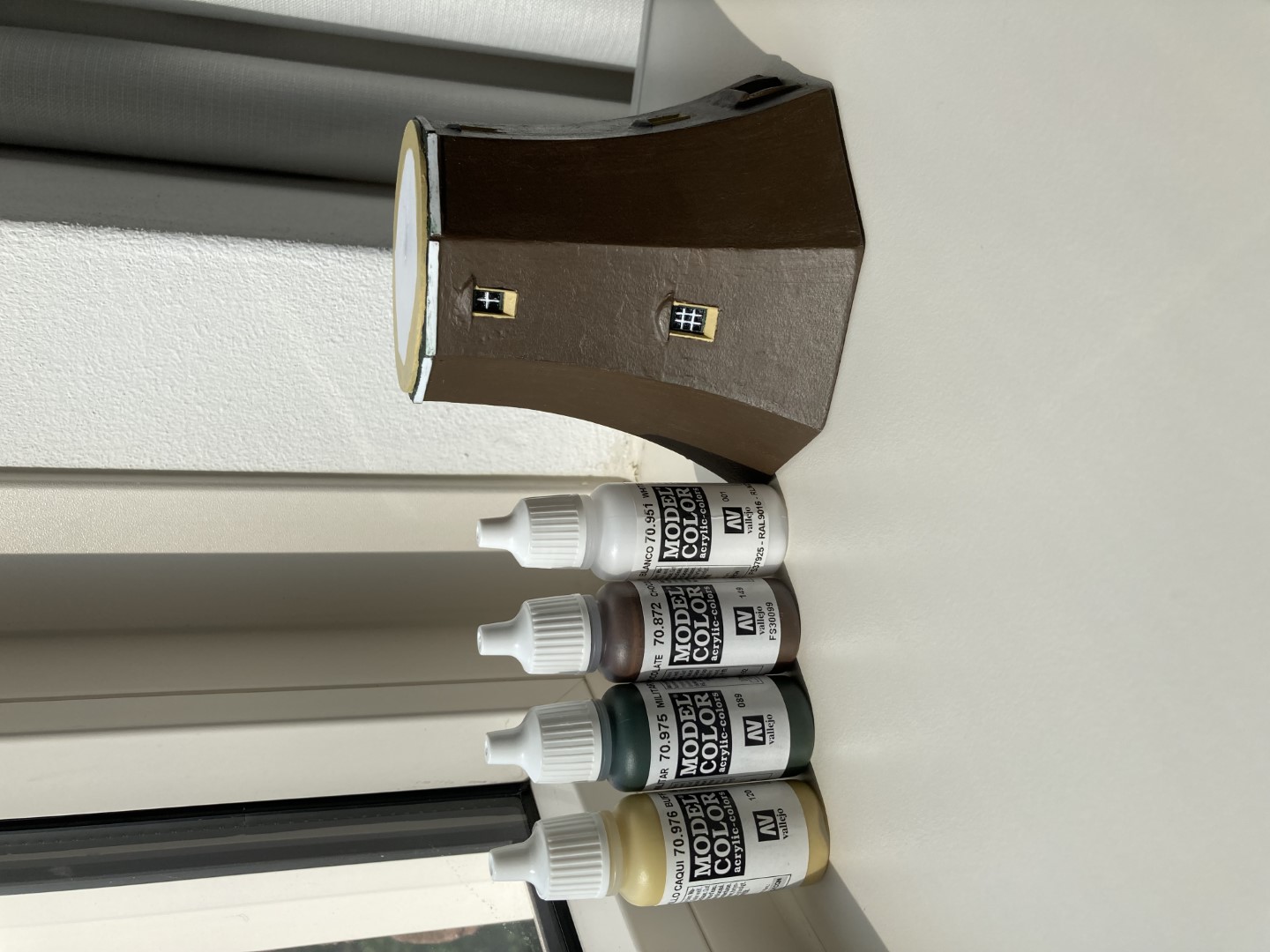

De molen (bovenbouw) – Deel 8 | Schilderwerk
De ramen zijn wat mij betreft redelijk gelukt. Derhalve heb ik de afgelopen week de bovenbouw en ramen geschilderd in de definitieve kleuren. In een later stadium ga ik nog het strooisel aanbrengen op de bruine ondergrond.

Met heel veel complimenten!
Zelfs de overkraging, mijn bericht #50, is je prachtig gelukt.
Succes met de verdere voortgang.
Groet. Henk.
Ja ik ben ook zeer tevreden. Wat een simpel stukje balsahout al niet kan doen. Trouwens nog dank voor deze hint, want had hier zelf nog niet over nagedacht om dit te maken. Zo zie je maar weer, goede suggesties zijn altijd welkom. Groet. Eugène.
