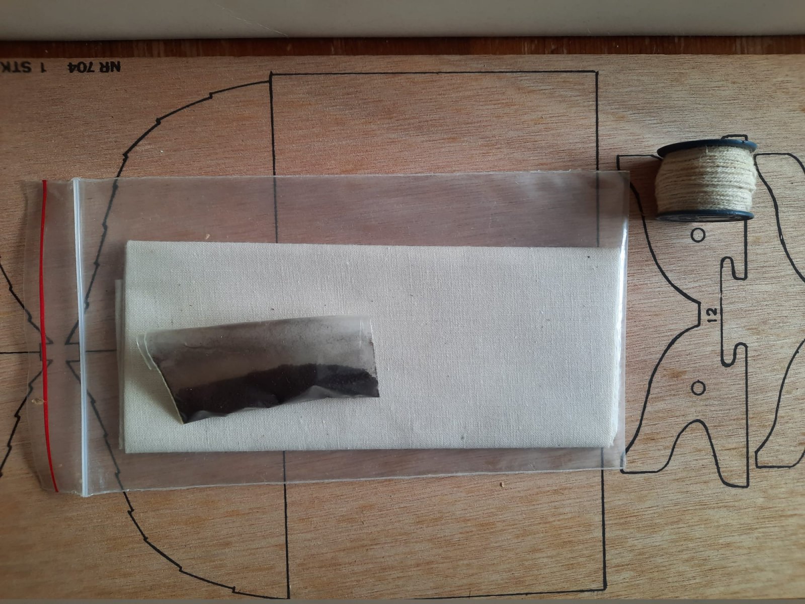

Opvallend vond ik dat de beits voor het zeil in een zakje werd meegeleverd. Je moet het kennelijk in water koken en aanlengen met iets. Ik ga dat eens uitzoeken t.z.t.!

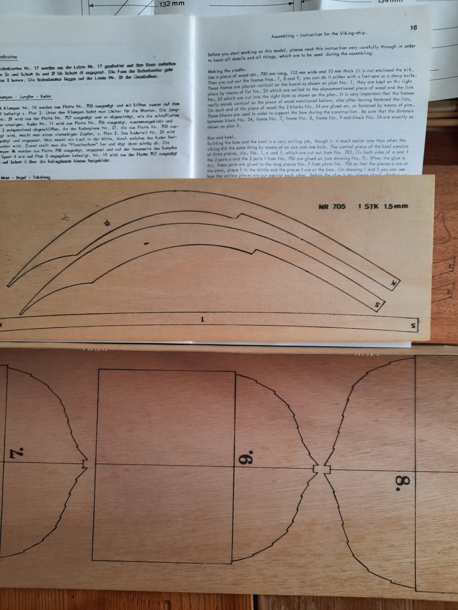

De bouwbeschrijving is in het Deens, Duits en Engels. Engels ziet er goed uit en lijkt goed te doen, maar iemand (de buurman zelf?) heeft indertijd een Nederlandse handleiding getypt. Die is niet van al te goede kwaliteit, dus ik zal er het Engels naast houden tijdens de bouw.

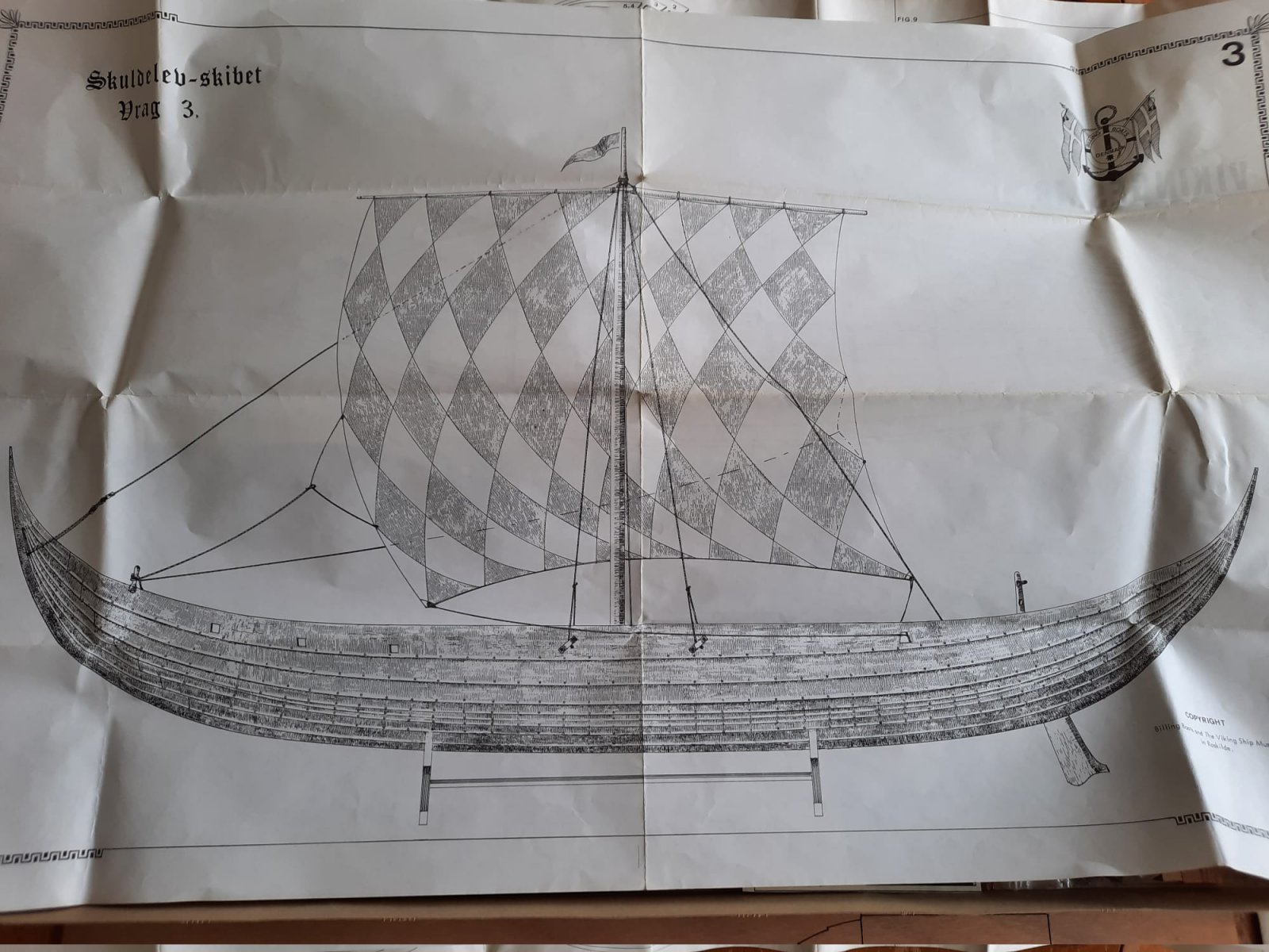

Tot slot nog een mooie tekeningen van het eindresultaat:

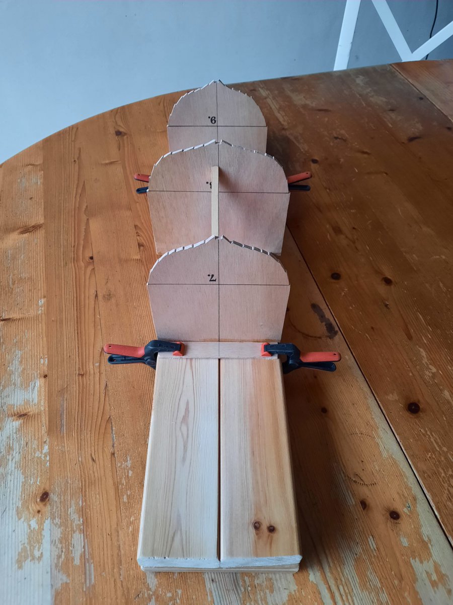

De eerste stap in de bouw is het maken van een mal:

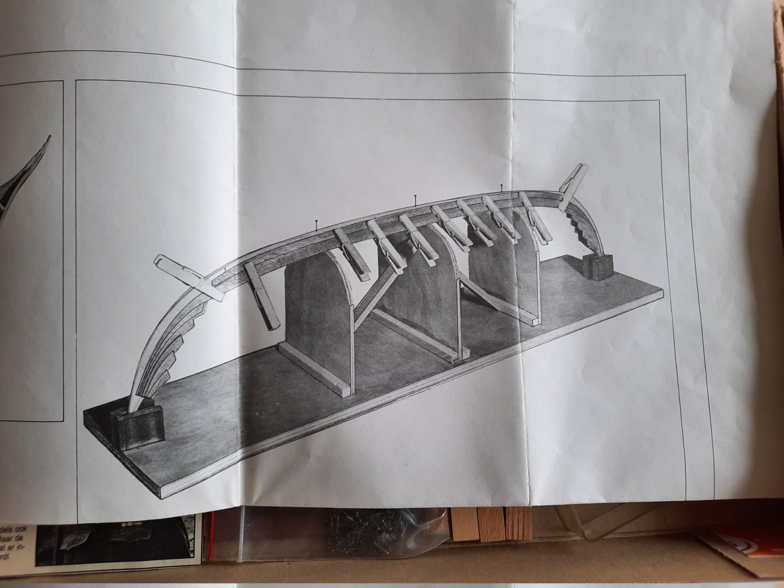

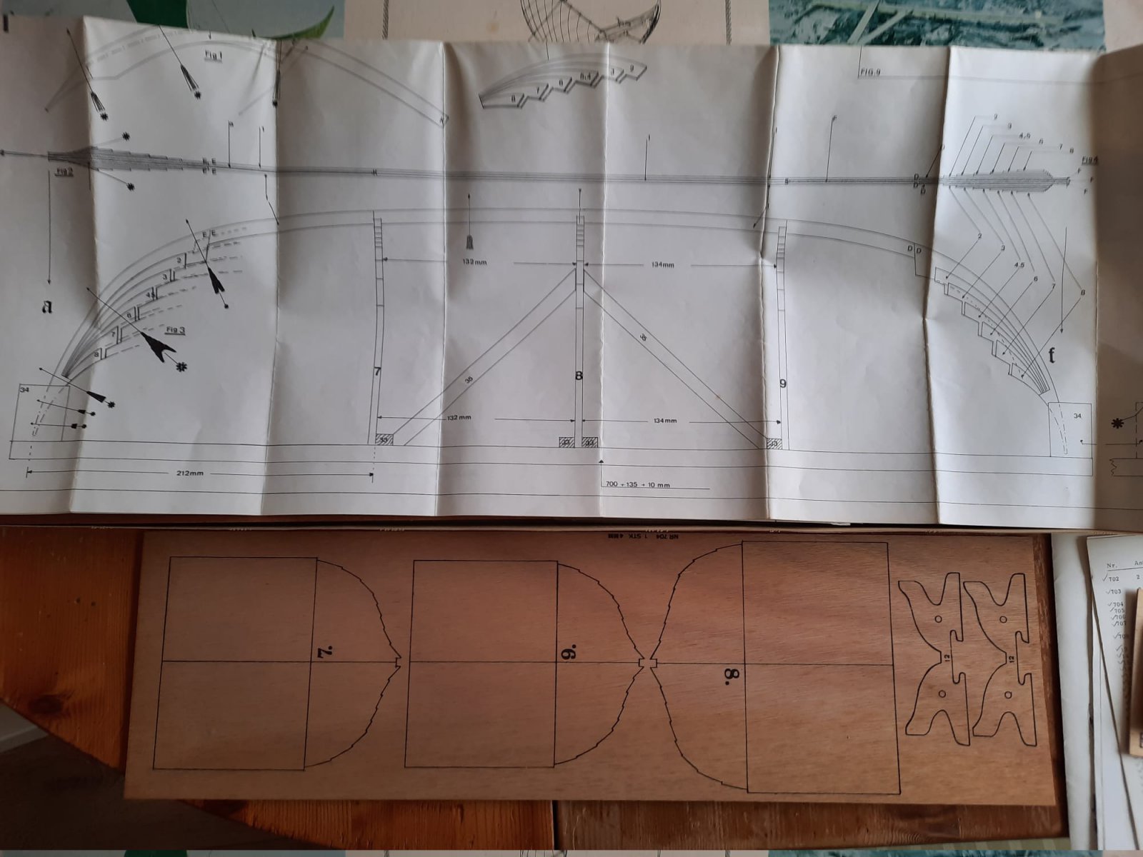

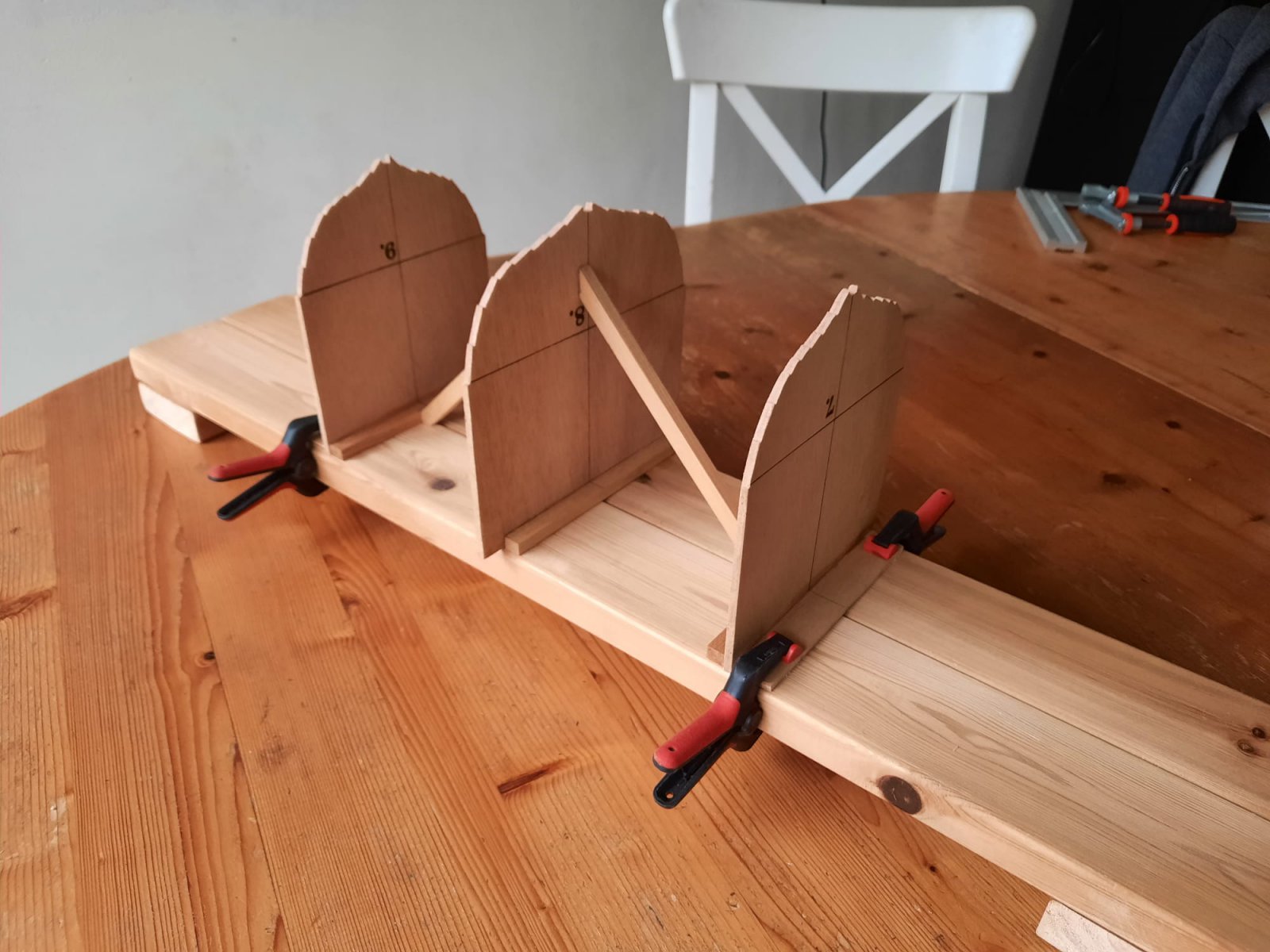

Tijdens de eerste fase van de bouw wordt hierop de kiel bevestigd/tussen geklemd. De grote spant-achtige plankjes hebben kleine inkepingen waarop de gebogen huidplanken kunnen rusten. Ik heb de handleiding een keer doorgelezen, de tekeningen bekeken, en gezocht naar een basisplank.
Helaas had ik geen plank van 70 bij 15 cm, maar wel twee plankjes van 7,5 bij 70, en die heb ik aan elkaar vast gemaakt. Het is misschien niet super, maar het geheel is wel min of meer vlak (ik moest er alleen op sommige plaatsen met de schaaf even overheen), en zo hoefde ik geen nieuw hout te kopen.
Vervolgens begonnen met wat onderdelen voor de mal te zagen met de figuurzaag. Weer eens een andere ervaring dan hout uit een lasergesneden plankje halen! Ik moet zeggen, het is een leuk klusje, hoewel het ook makkelijk is om een fout te maken. Nu is het nog de mal, maar voor de zichtbare onderdelen wordt het straks nog belangrijker om netjes te zagen.
De diagonale stutten en de liggende balkjes waren bij het pakket geleverd overigens. De spanten waren iets kromgetrokken, maar zo weinig dat ik het wel acceptabel vond.
Alles vastgezet met houtlijn, en zo blijkt het geheel uiteindelijk goed recht te staan.

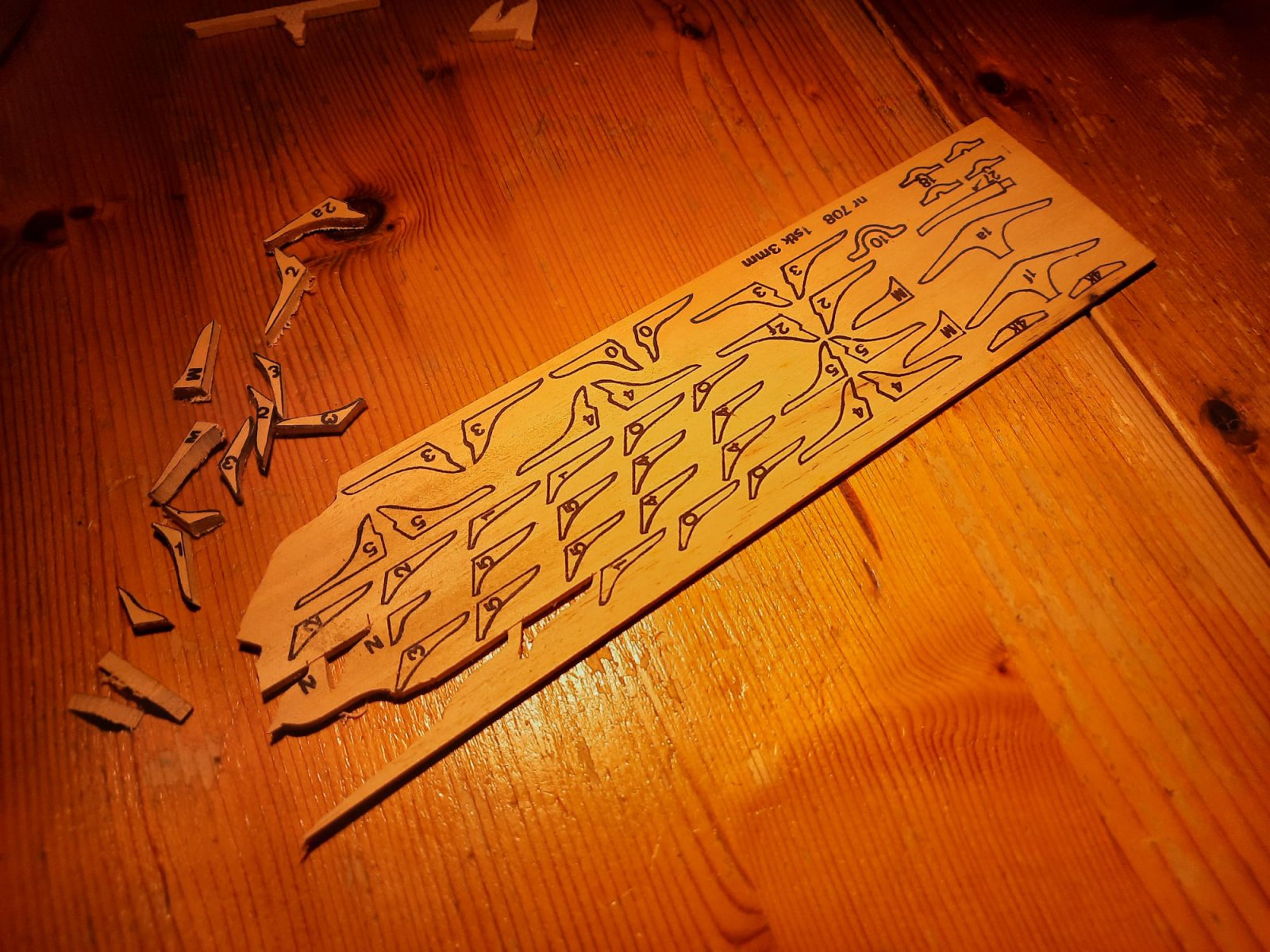

Waar ik al bang voor was bleek toch waar: het oude 1mm dikke hout voor de huiddelen is (deels) toch te fragiel om te zagen/snijden/buigen. Een behandeling met verdunde houtlijm mocht niet baten. Ik heb maar nieuw hout besteld hiervoor (ook 1mm, mahonie plankjes van 10 bij 100 cm). Vandaag is het aangekomen. Ik zal dus binnenkort aan de slag gaan met een truc die ik elders op het forum tegenkwam: het overzetten van de vorm van de originele onderdelen op een nieuw stuk hout... Heb al wat geëxperimenteerd met de scanner en printer, en het lijkt wel te gaan lukken.
Voor mij maakte het zoeken naar zulke oplossing het leuk om dit soort pakketten te bouwen. Je hebt de vrijheid om te doen wat je wil terwijl je op de basis doorgaat

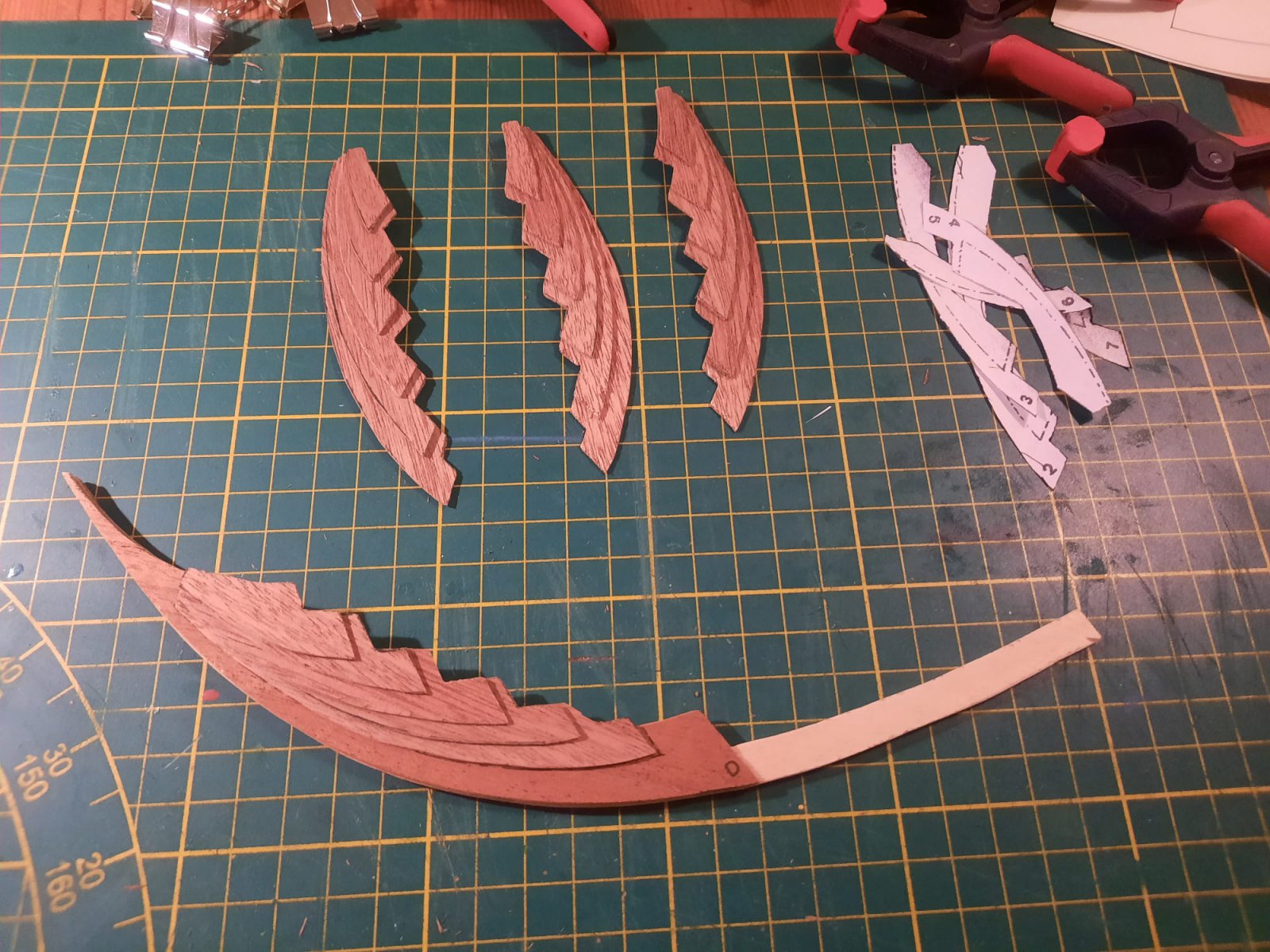

De volgende stap in de bouw is het uitzagen van de delen voor de kiel en de stevens. Aan de binnenkant drie stukjes eenvoudig triplex. Aan de buitenkant omkleed met wat subtielere delen. Ik ben geen houtkenner dus zou niet kunnen duiden wat dit precies voor hout is.
Alles met een fijne figuurzaag uitgezaagd, geschuurd en alvast een paar delen aan elkaar gelijmd. Op de tekening is al aangegeven hoe de doorsnede er uiteindeijk uit komt te zien: netjes in een punt geschuurd. Volgens de bouwbeschrijving moet dit pas gebeuren als de huidbeplanking er volledig op zit. Wel onhandig dat dit advies gegeven wordt zonder bijbehorende uitleg. Het lijkt mij eigenlijk wel makkelijk om het schuurwerk nu vast te doen, omdat de huidbeplanking zelf tamelijk fragiel aandoet en bij het schuren makkelijk zou kunnen scheuren.
Feitelijk heb ik met de kiel/stevens uit drie lagen een soort super-triplex gemaakt!
Nu de delen netjes op elkaar aansluiten geeft het toch wel een mooi effect. Na het beitsen t.z.t zal ook het kleurverschil wel minder zijn. Om het helemaal mooi te maken had ik eigenlijk zelf hout moeten kopen voor de kiel/stevens, maar ik vind het toch wel een sport om zoveel mogelijk het geleverde hout te gebruiken en de bouwbeschrijving te volgen. Het is voor mij al uitdagend genoeg zo! En zeker weer een nieuwe ervaring ten opzichte van de Kolderstok-modellen.

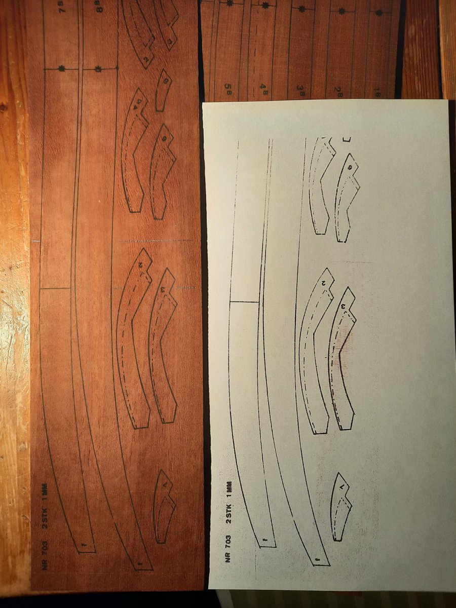

Zoals al even genoemd tussendoor: de sheets met de onderdelen voor de stevens waren niet meer goed. Aangetast door vocht denk ik, en bij de geringste bewerking met mes of zaag brak alles af. Al zou ik het voor elkaar krijgen, deze platen in het water leggen en buigen in de vorm van de romp, dat zou zeker niet gaan. Ik heb de plaat met de vormen toen gescand in kleur, vervolgens met Gimp omgezet naar zwart/wit en de grijze delen zoveel mogelijk wit gemaakt, terwijl het zwart van de lijntjes mooi zwart bleef.
Vervolgens uitgeprint, uitgeknipt, gepast op de plaat, nog eens uitgeprint met een ander vergrotingspercentage, enzovoorts tot ik uiteindelijk de juiste omvang te pakken had. De truc met de strijkbout werkte niet. De inkt liet niet los. Ik had nog kunnen proberen om te printen op strijkpapier, maar eigenlijk leek het me ook wel makkelijk om het gewoon uit te knippen en om te trekken op het nieuwe mahoniehout dat ik had besteld. Elk onderdeel moest vier keer worden uitgetekend en uitgezaagd. Beide stevens zijn hetzelfde. Zoals op de tekening te zien biedt deze constructie mooie aanhechtingspunten voor de huidplanken die over elkaar heen komen te liggen. Ik weet niet of het historisch gezien klopt, maar elders las ik dat oorspronkelijk de steven inclusief die aanhechtingspunten uit een stuk hout werd gehakt. Dat zou zeker ook een manier zijn om het hier te doen.
Het resultaat is best netjes. Ook hier hoop ik eventuele kleurverschillen wat gelijk te trekken met beitsen en lakken.

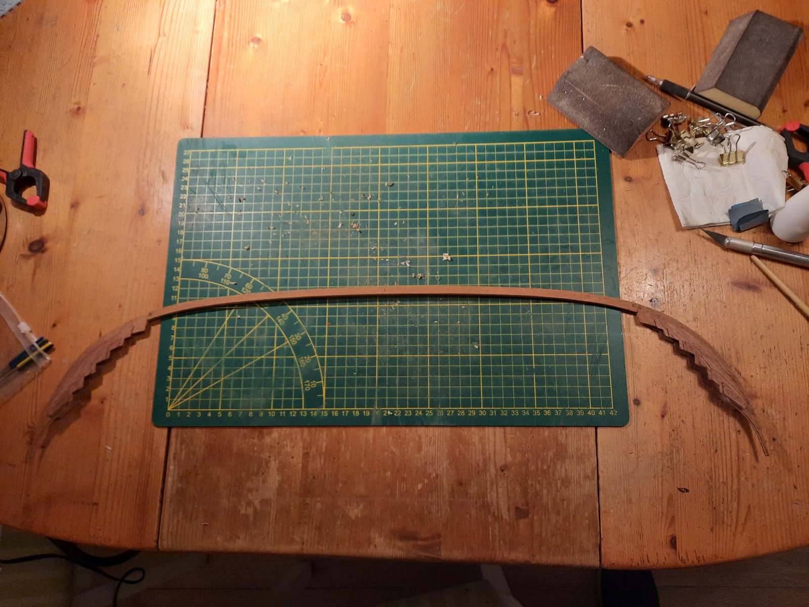

Figuurzagen is wel moeilijk vind ik, in een plaat van 1mm... Er springen snel stukjes van af. Uiteindelijk bleek de kier die in onze eetkamertafel zit uitkomst te bieden: links en rechts van het zaagblad had ik zo voldoende steun. De tafel zelf is ook enigszins aangetast gedurende dit proces, maar we wilden er toch al een keer van af, dus dat was niet zo erg.

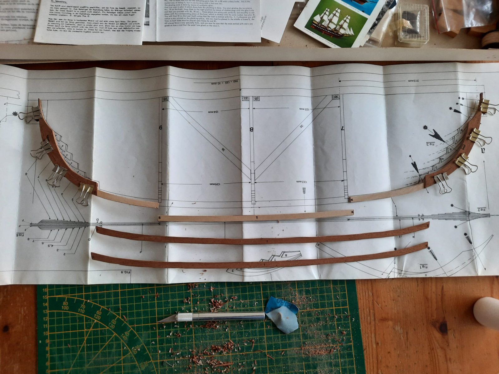

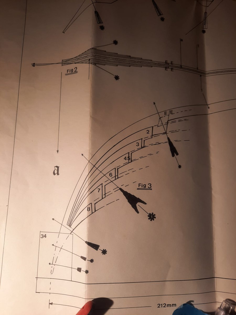

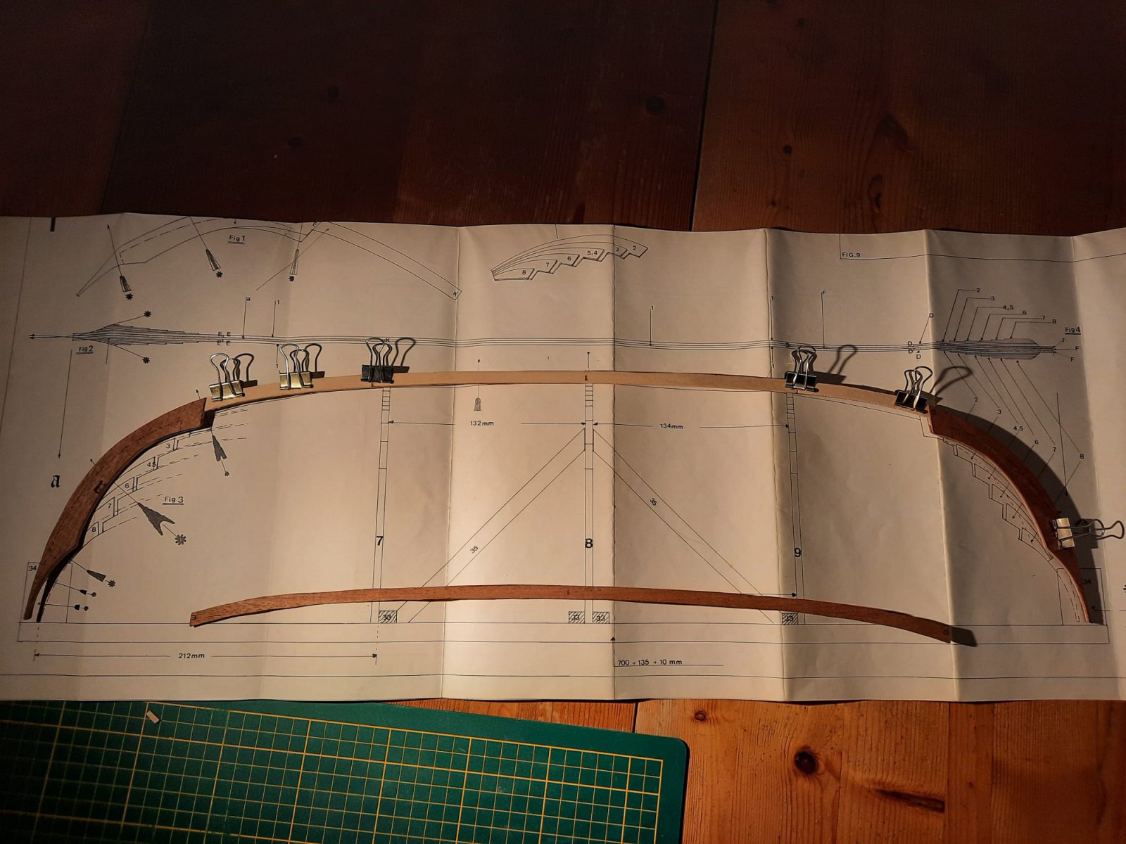

De Duyfken staat enigszins op de piano te sippen en vraagt wanneer ik het werk aan de ra's weer oppak, maar het Skuldelev-bootje roept harder ;) Ik ben nu goed op dreef dus pak maar even door. De volgende stap in de bouw was het samenvoegen van de kiel en de stevens, met de bouwtekening als mal, zodat alle afmetingen en hoeken kloppen:

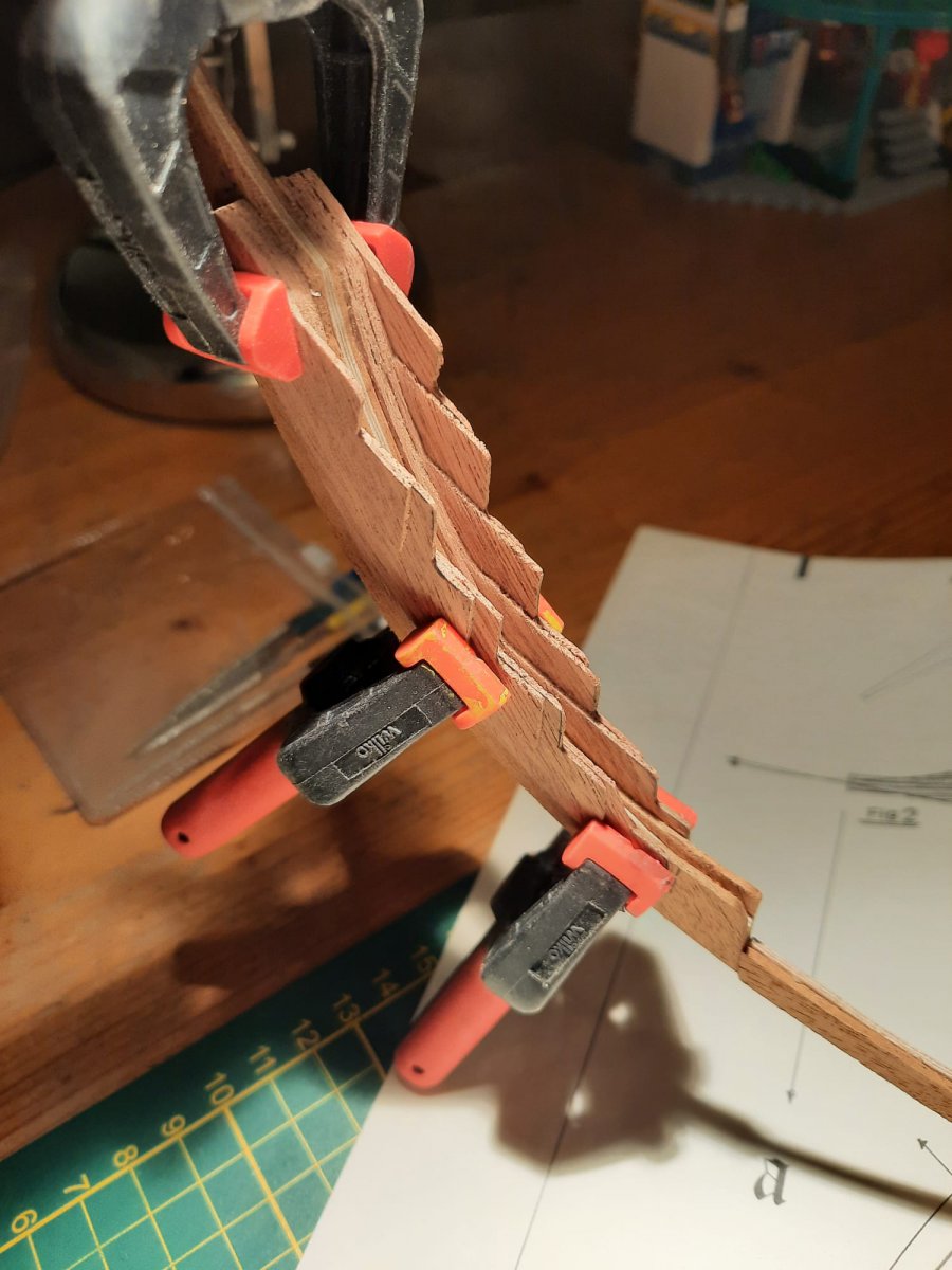

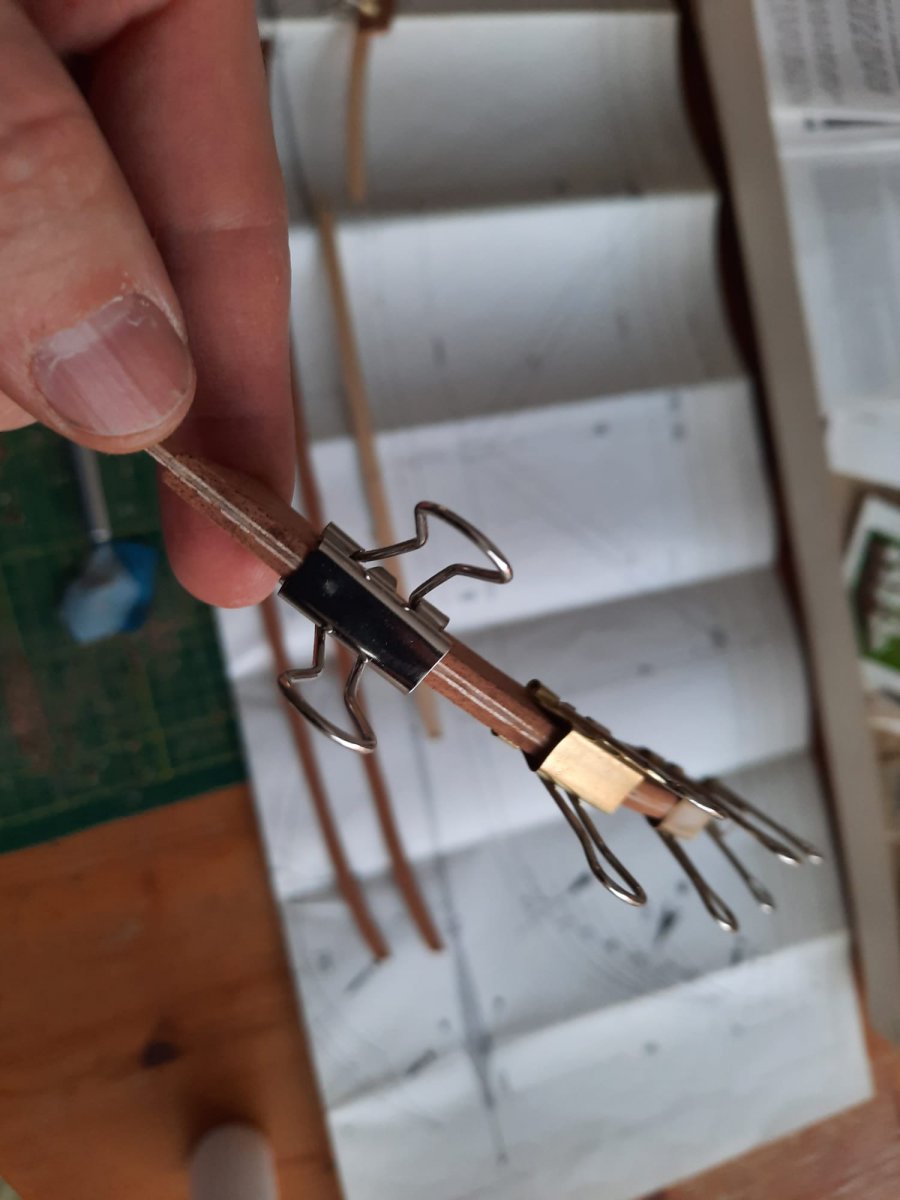

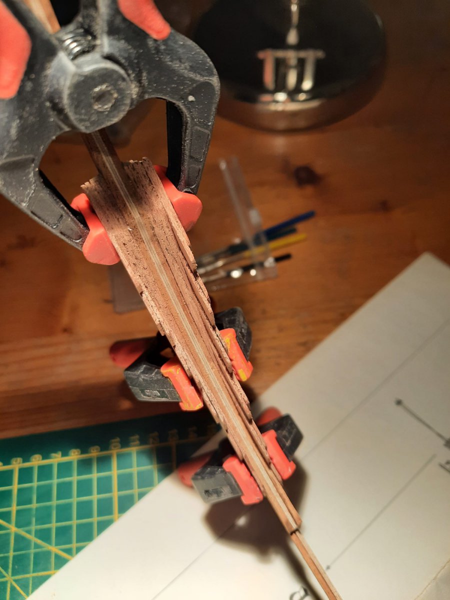

De volgende stap is dan het stapeltje aanzetten van de huidplanken op de stevens te lijmen. Aan de binnenkant sluit het aardig aan:
Vanaf de zijkant ziet het er ook leuk uit:
Je ziet wel dat de structuur van het nieuwe hout wat groffer is dan dat van het hout uit de doos zelf.
