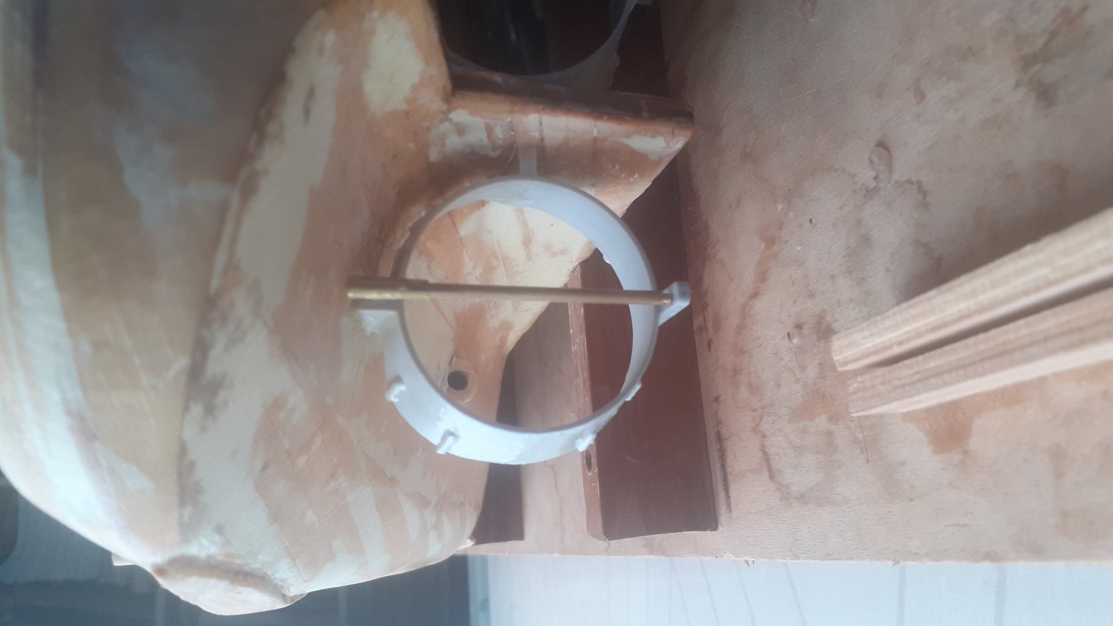

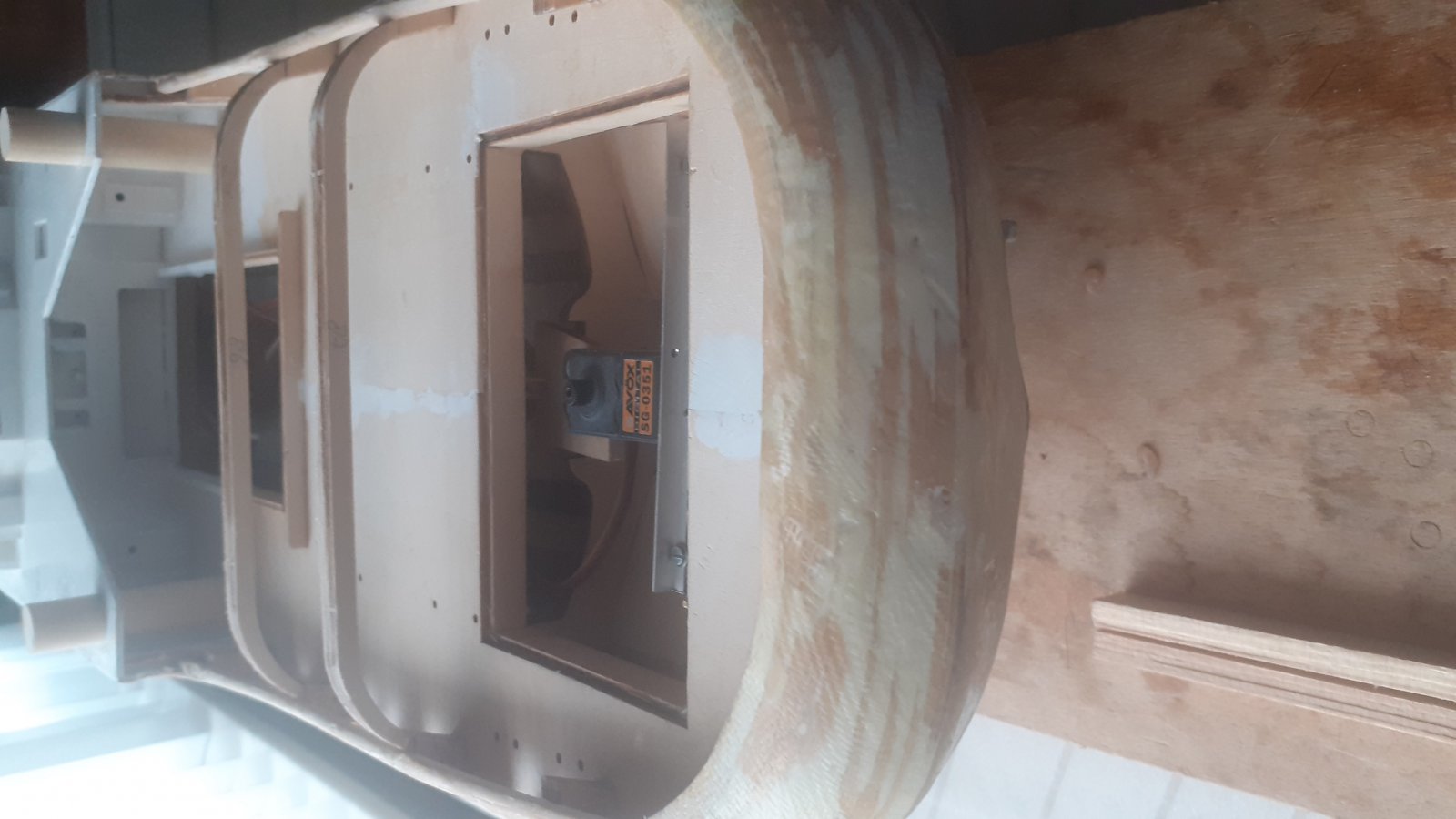

Sorry voor de late reactie heren...Allerlei omstandigheden. Heb inmiddels een proefvaart in de badkuip gedaan, en ging op zich prima, maar kwam een paar dingen tegen, die ik jullie niet wil onthouden:
1. Klein lekje van 1mm rond bij de boegschroef. Net achter de messing plaat op de huid. Zag het pas, toen er water aan boord kwam. Direct gestopt en de boel langzaam gedroogd, Gaatje gerepareerd. Hopelijk nu goed.
2. De standaard schroefassen zijn prima waterdicht, gevuld (tips op dit fijne forum) met uierzalf. Draait weol wat zwaar, maar lijkt beter te worden. Misschien iets te veel zalf?
3. Zo gauw ik de zender uitzet, gaat de bakboord motor langzaam vooruit lopen. Wie heeft hier ervaring mee? Op zich geen groot probleem, als je de zender maar pas uitzet als de boot op het droge is, en daarna de stroom eraf.
4. Dit vind ik heel raar: ik gebruikte bij de proefvaart de standaard plastic schroeven. De boot ging als een speer VOORUIT maar achteruit geen millimeter.
Misschien beter toch vervangen door bronzen schroeven die na aftoppen ook exacter in de tunnels passen. Deze plastic dingetjes zij ongeveer 5 mm te klein. Maar ik verbaasde me over de trekkracht vooruit...
Ik ga jullie bij gezondheid op de hoogte houden.
O ja, enne...Klaas, uiteraard gaat de ECHTE proefvaart buiten pas plaats vinden als de roeren zijn gemonteerd. Dat ben ik nog aan het uitvogelen. De passing is exact goed, maar HOE maak ik de houten delen van het roer goed vast aan de messing roerstang? Er zitten bij de bouwdoos wel een soort buigbare klemmetjes, maar om nu zoveel gaatjes in het roer te gaan boren?. Wordt het ook niet sterker van. Misschien gewoon goed verlijmen en daarna ook in de epoxy?

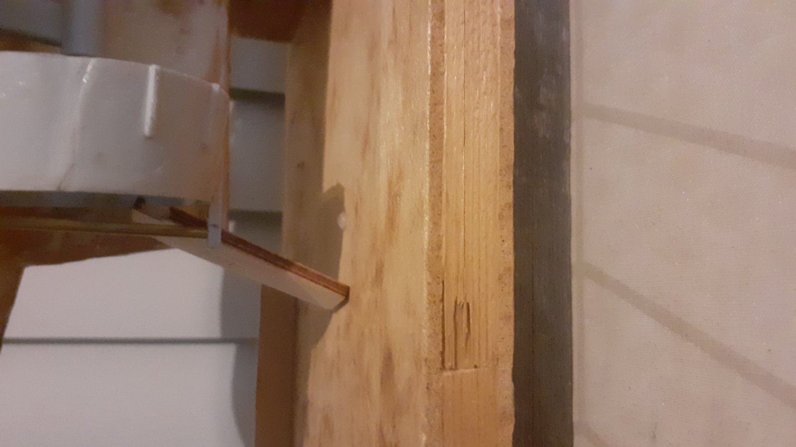

Mooi dat het allemaal een beetje lukt Maarten. Zie dat je doorlopende roerkoningen hebt en je schrijft dat de roeren van hout zijn. Er vanuit gaande dat de gaten voor de roerkoningen al in de roeren zitten dan zou ik het volgende doen. Maak het deel van de roerkoningen dat in de roeren komt in de lengterichting ruw met een vijl of heel grof schuurpapier. Dan wat 2K-epoxylijm in de gaten van het roer en de koningen erin steken. Houdt de andere kant van het gat dicht en maak met de koning wat pompende bewegingen. Zo verdeel je de lijm in het gat. Trek de koning eruit en kijk of er overal lijm aan zit. Dan opnieuw plaatsen en op lengte afstellen. Lijm 24 uur uit laten harden en een test doen met een roerhevel erop of de lijmverbinding sterk genoeg is. Mijn ervaring is dat het zo moet lukken. Als het naar je zin is de roeren in epoxy met keperweefsel zetten. Daarna de boel glad maken en de einden van de roerkoningen schoon. Fixeren met dunne pinnetjes werkt alleen bij metaal op metaal. In het hout heeft het weinig grip en door een gat in de koning te boren verzwak je die. Belangrijker is dat er geen vocht bij het houten gedeelte van het roer kan. Dat gaat zich op de duur wreken door verrotting van het hout. In wezen geef je zelf de goede methode al aan. Succes ermee! Gaat best wel wat worden. Gr. Klaas.
Dank je wel. Helaas zitten er geen gaten in de houten roeren, of ik zou zelf dikkere moeten maken.
Deze worden gewoon met de dunne zijkant tegen de (messing) roerkoningen geplaatst. Dus dat wordt OF lijmen OF extra versterken. Om het origineel te houden qua dikte, lijkt me eerst verlijmen en daarna keperweefsel idd het beste. maar als het daar
NA loslaat, heb je natuurlijk een probleem...Ga nog even nadenken. Ik doe er een foto bij...Dan zie je dat de dikte van roer en roerkoning ongeveer gelijk is. Is het misschien een idee om het hout iets hol te maken op de plaats waar deze tegen de roerkoning komt?
Maarten, Steek geen energie in die houten roertjes. Hooguit om de maat op te nemen. Pak gewoon een plaatje aluminium of messing en vouw dat dubbel. Daarna wat open vouwen, koning erin op de juiste plaats en de achterkant dichtknijpen in de bankschroef. Op die manier vorm je een mooi profiel, waarin je je roerkoningen kunt lijmen. De open ruimte spatel je vol met epoxylijm, of giet ze na afplakken vol met epoxy. Daarna glad schuren en lakken. Op die manier hoef je niet meer het spul in de epoxy te zetten. Scheelt je een hoop werk en is beresterk.

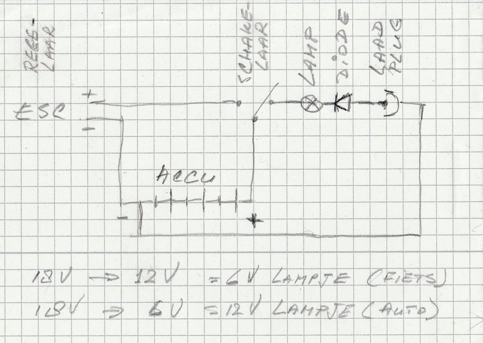

Heb nog vergeten iets over je draaiende motor (na uitzetten zender) te schrijven. In principe zet je als je begint eerst je zender aan en daarna de ontvanger. Bij einde oefening eerst de ontvanger uit en daarna de zender. Raad je aan om aan boord een hoofschakelaar te gebruiken en daarmee de accu uitschakelt. Heb je nooit last dat je accu leeg loopt door lekstromen. Drie van mijn schepen hebben een 2 standen 3 polige schakelaar. In de uit-stand staat de laadplug aan de accu en in de aan-stand de verbruikers aan de accu. Hieronder het schema. Hoop dat je iets aan deze info hebt. Gr. Klaas.
Graag gedaan hoor Herby. Niet geschikt om snel of lipo's te laden. Bij mij zit alles in de romp en de lampjes op een plek waar de warmte geen kwaad kan. Als voeding kun je een 18 Volts adapter gebruiken. De diode beschermt tegen verkeerdom aansluiten en werkt ook bij wisselstroom. Wattage lampje bepaalt de laadstroom. Gr. Klaas.
