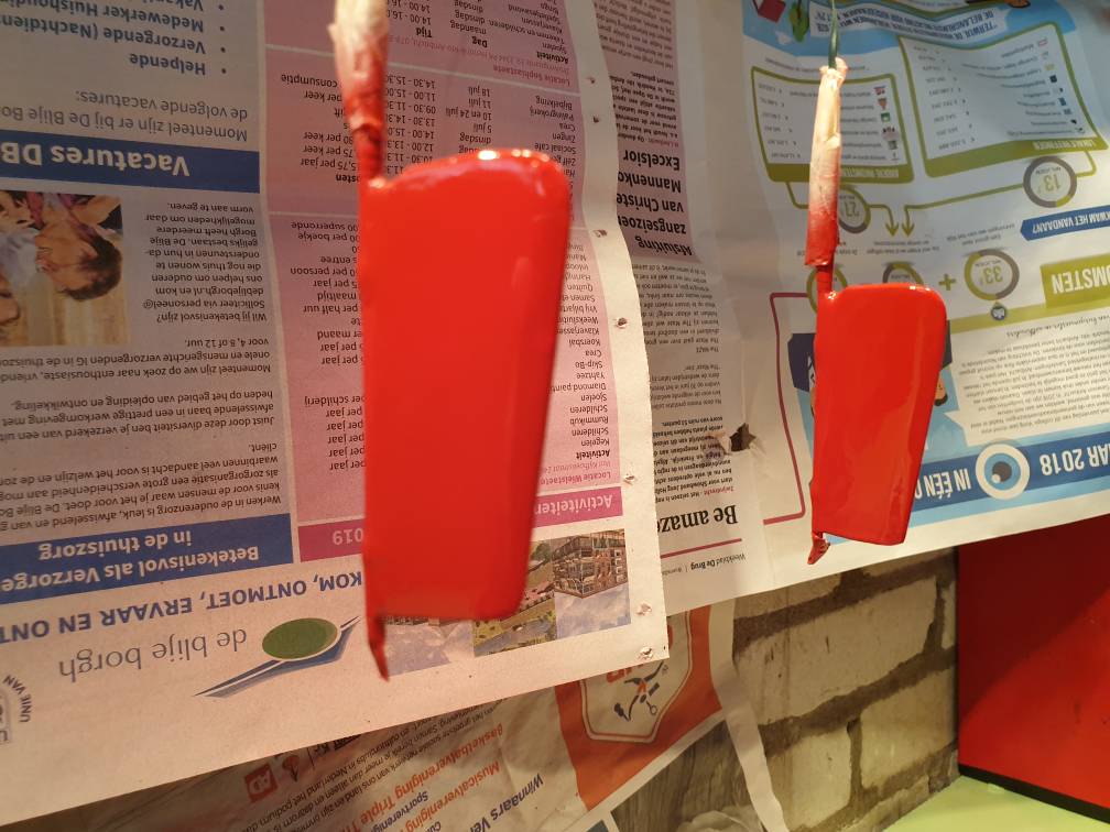

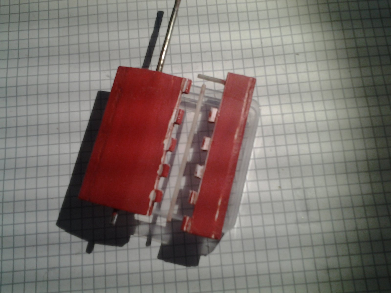

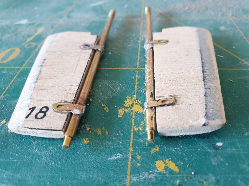

Oei...ik wel die houten stokjes gebruikt, omdat ik daar makkelijk een vorm in kon krijgen. Als het later niet werkt ga ik zeker het advies van Klaas opvolgen. Ik heb die stripjes aan de stangen gesoldeerd en om de roeren gevouwen. Daarna in de primer en de laatste keer gelijk meegeverfd met de 2 componenten lak. Op de derde foto zie je de rompkoningen waar de stangen in draaien.
Mocht je meer detailfoto's willen, laat je het maar weten hoor. Ik heb er genoeg.

Die constructie zal ook wel sterk genoeg zijn als de ruimte tussen roerblad en -koning is dichtgespateld met epoxylijm. Nadeel is dat je pas te laat merkt dat er vocht in het hout komt. Voor mijn Smit Finland heb ik, omdat ik de metalen roeren te duur vond, van afval kunststofplaat 2 Becker-roeren gemaakt. Voordeel is dat het geen vocht opneemt. Bij normale vaart sterk genoeg, maar ik moest nodig ijs gaan breken. En toen raakte het een en ander los. Maar na een werfbeurt(je) was alles weer vergeten. Kijk maar wat je doet Maarten. Er leiden meerdere wegen naar een goed eindresultaat. Als jij je er maar in kunt vinden. Hieronder voorbeeld van een roertje gemaakt van plastic afval. Roerkoning boven 3 mm RVS, onder 2,5 mm RVS. Het plastic is 0,7 mm styreen, gemaakt als verticale raamlamel. Voorste gedeelte dubbel gevouwen, achterste deel 4 plaatjes op elkaar. Alles gefixeerd met CA lijm en toen afgewerkt met epoxy-lijm. Gr. Klaas.
