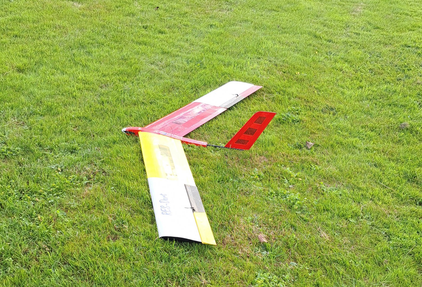

    Mag ik de bevindingen hier plaatsen?

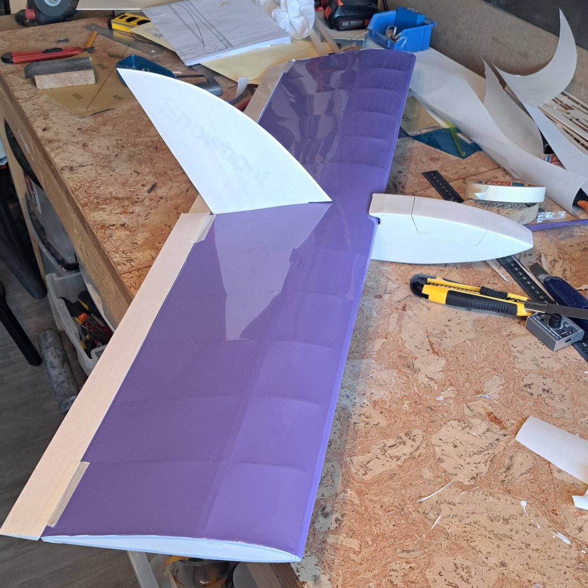

    Vandaag in een vlagerige windkracht 3 proefgevlogen en eigenwijs toch alleen maar met een folietje over de eindribben. CG was toch wel écht te voorlijk, moest mijn volledige trimbereik UP-trimmen en nog regelmatig trekken. Maar eerste indruk: geen enkele achteruitgang op rol of hoogte input en nog steeds belachelijk kort te draaien. En in vind hem echt veel mooier om te zien nu en dat alleen is al genoeg om er mee door te gaan;)
    Maar nu moet eerst het zwaartepunt naar achteren want dit was geen vliegen zo. Ik ga het doen door de dsa-tubes terug te plaatsen maar nu zonder de winglets en misschien ook wel een stuk ingekort. Kleinere accu is meestal ook een optie maar dat is al slechts een 3s500tje die niet verder naar achteren kan dus daar kan ik weinig aan doen helaas

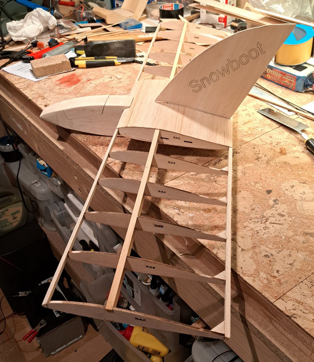

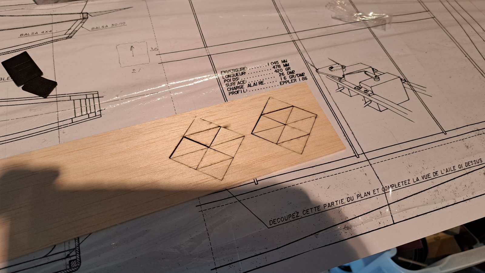

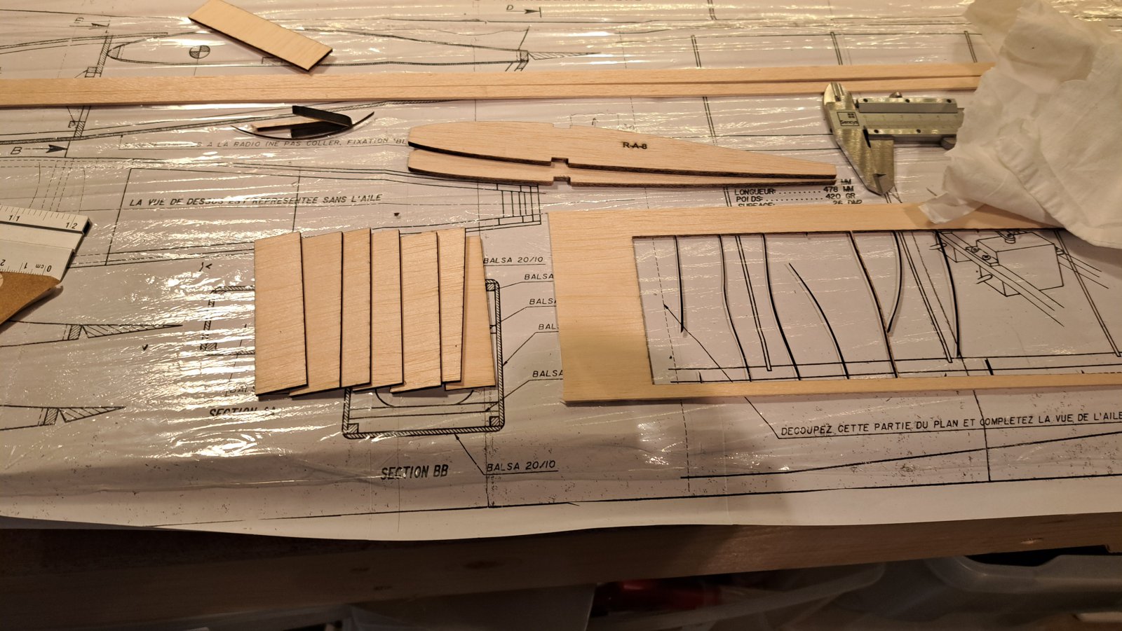

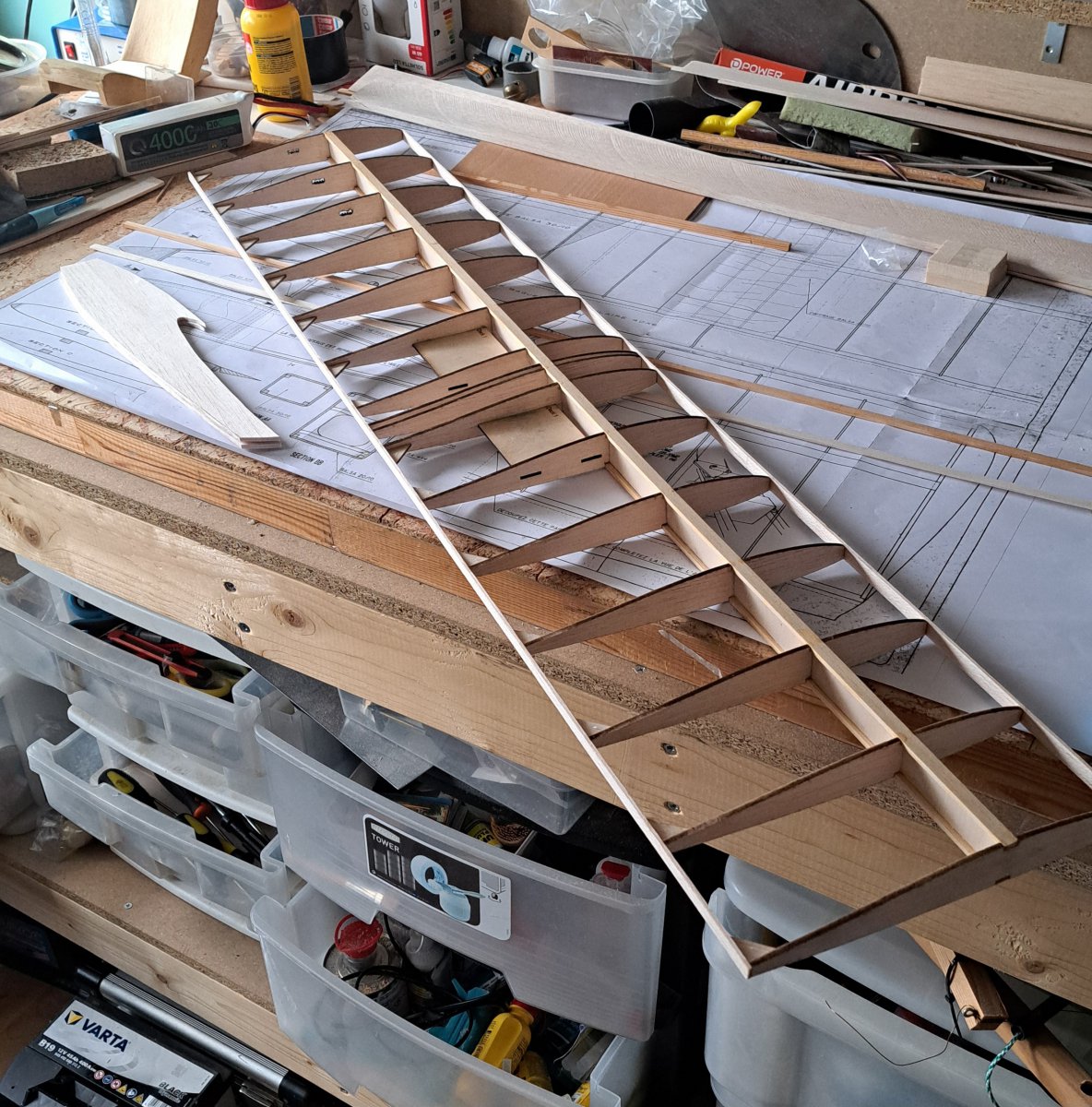

    Langzaam maar gestaag gaat het ergens op lijken

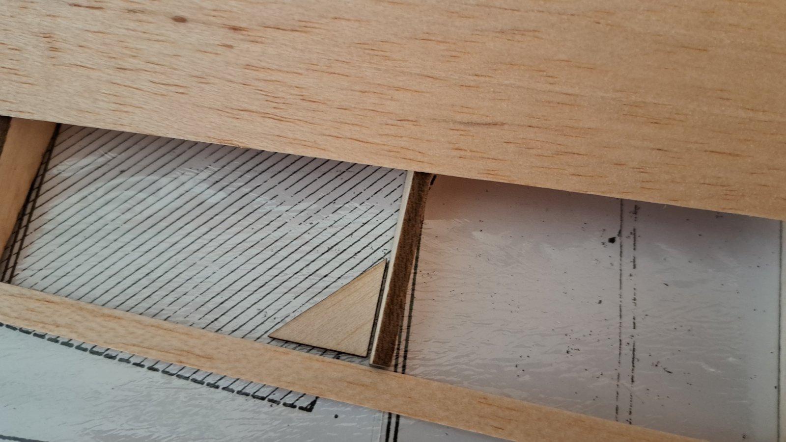

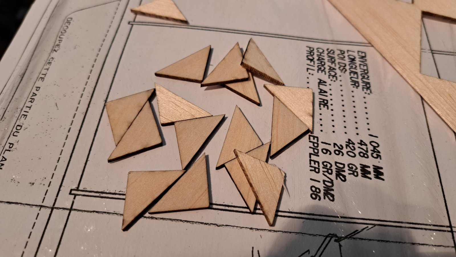

    Ik probeer zo veel mogelijk te laseren om daar handigheid in te krijgen, zoals de driehoekjes bij de ribben

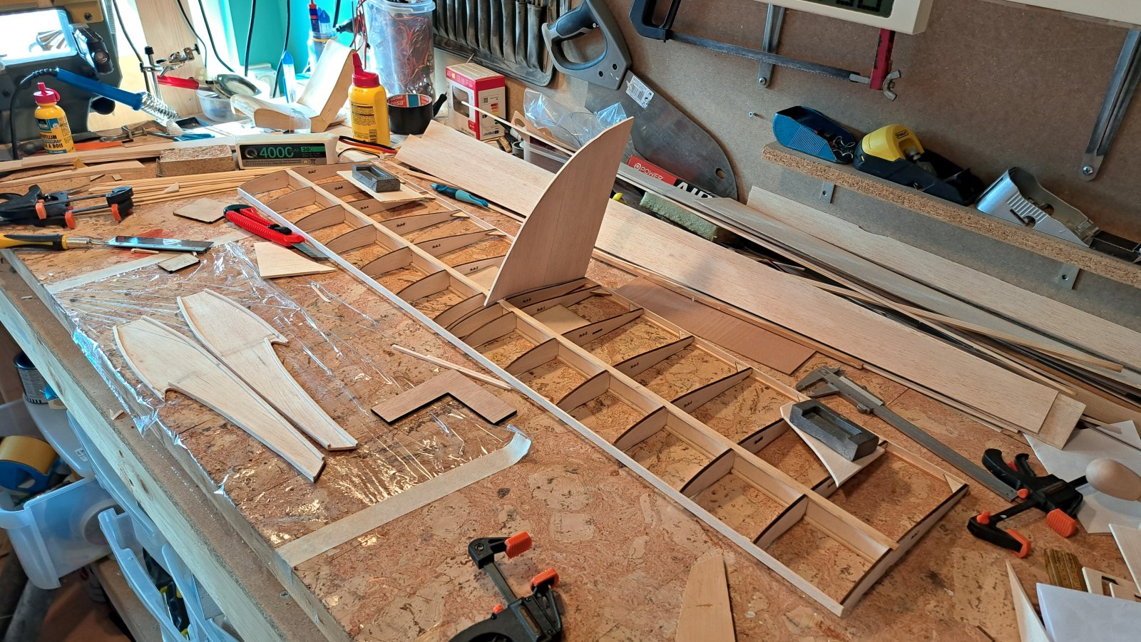

    En de shearwebs van de ligger; ik hoefde ze hierna alleen maar op de juiste lengte te maken. De ribben heb ik volgens tekening gemaakt en hebben geen gelijke tussenafstand anders zou het nóg makkelijker te laseren zijn.

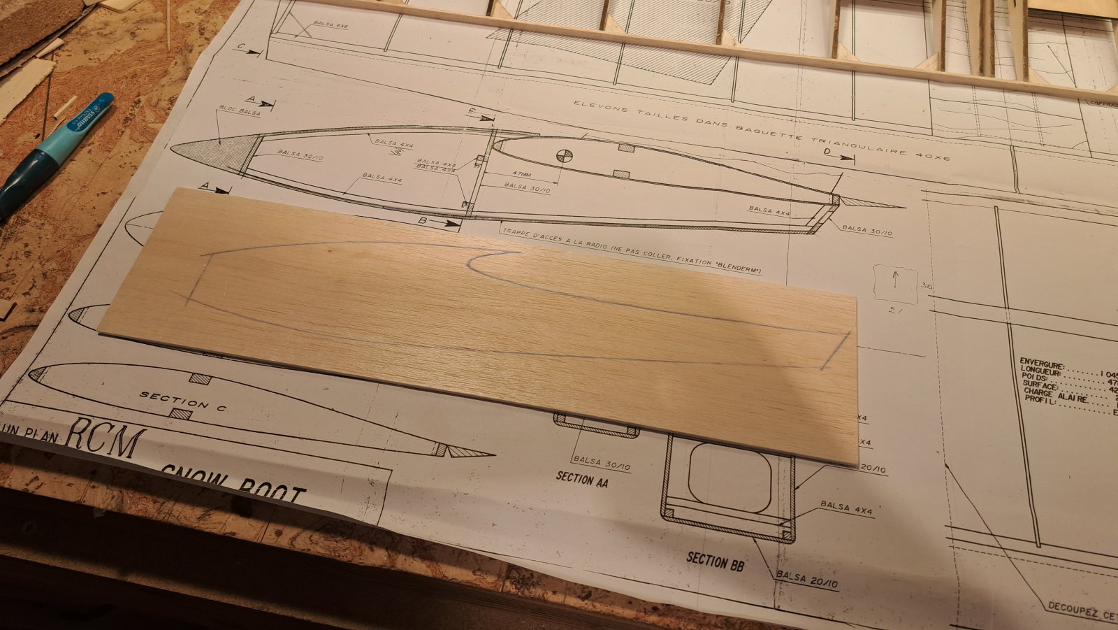

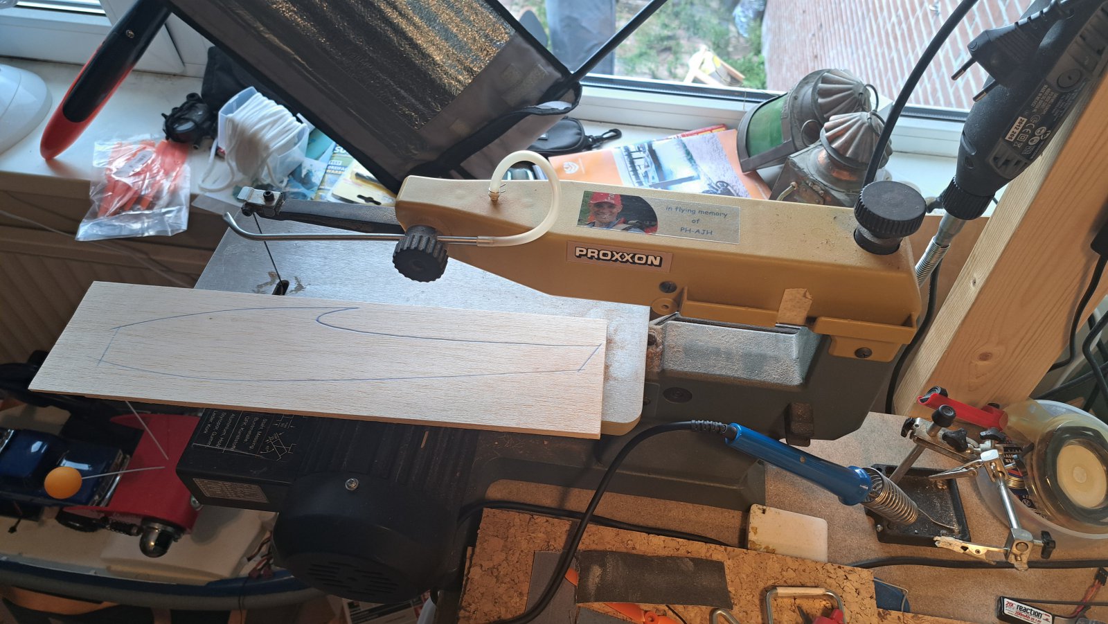

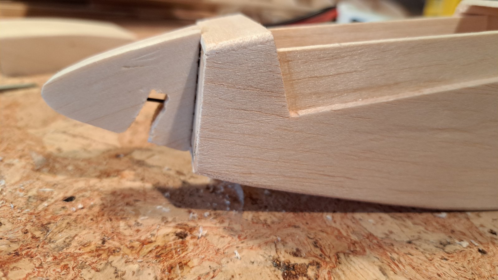

    Het rompje maak ik wel 'ouderwets' omdat ik én geen 40cm kan laseren, én ik nog niet weet hoe ik dat in 2 delen kan tekenen én zo'n rompje wel erg makkelijk bouwen is 20240911_170451.jpg 20240911_170706.jpg 20240911_171347.jpg 20240911_172310.jpg 20240911_172840.jpg
    Lekker met hout aan het spelen!!

    Netjes Justus!
    Gelukkig heb je houtnerf van de driehoekjes juist, dat zie je nog al eens fout gaan...:eek:

    Heel fijn dat je het ziet! Daar heb ik heel goed op gelet.

    Alleen die torsiestijfheid:weetnie::weetnie:
    Hoe cruciaal is dat op een plankzwever??....ik overweg een lading satéprikkers als diagonaal tussen de ribben te lijmen want ik weet niet of ik wil vertrouwen op wat de folie daarin gaat doen, ook al is dat echte oracover
  12. Peter Den
    Peter Den PH-SAM
    2 dec 2005
    1.710
    Voorburg
    Nee!!!!!:eek:
    Oftewel iets minder gebiedende wijzerig: ik zou het niet doen
    Je zult zien dat bij deze afmetingen en het vrij dikke profiel de torsiestijfheid meer dan voldoende is.
    Buiten dat:sateeprikkers zijn behoorlijk zwaar en als je geen 45graden verbindingen maakt dragen ze nauwelijks bij aan de torsiestijfheid.

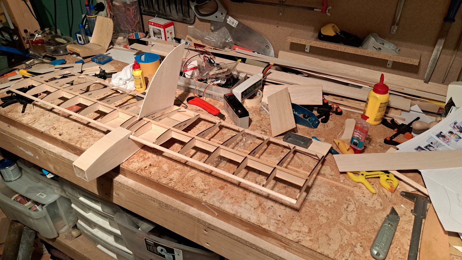

  14. Justus
    Justus
    8 okt 2003
    4.630
    Rijnsburg

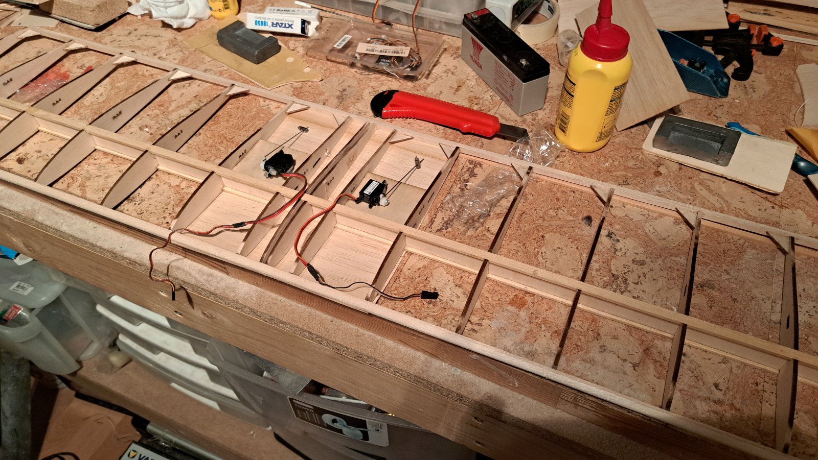

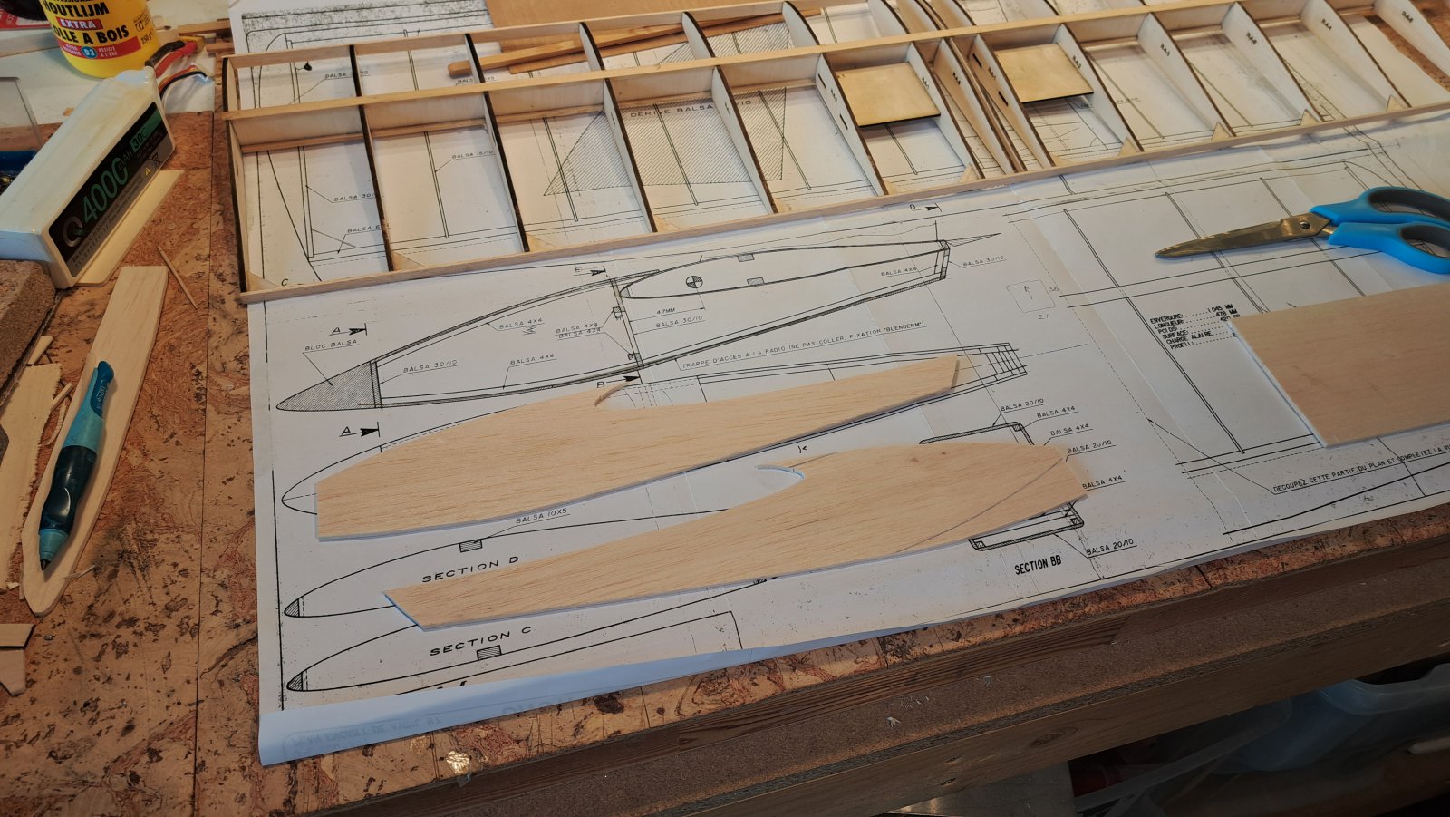

    Ik heb weinig tijd maar probeer elke dag iets te doen dus nog maar even een voortgangsfoto:

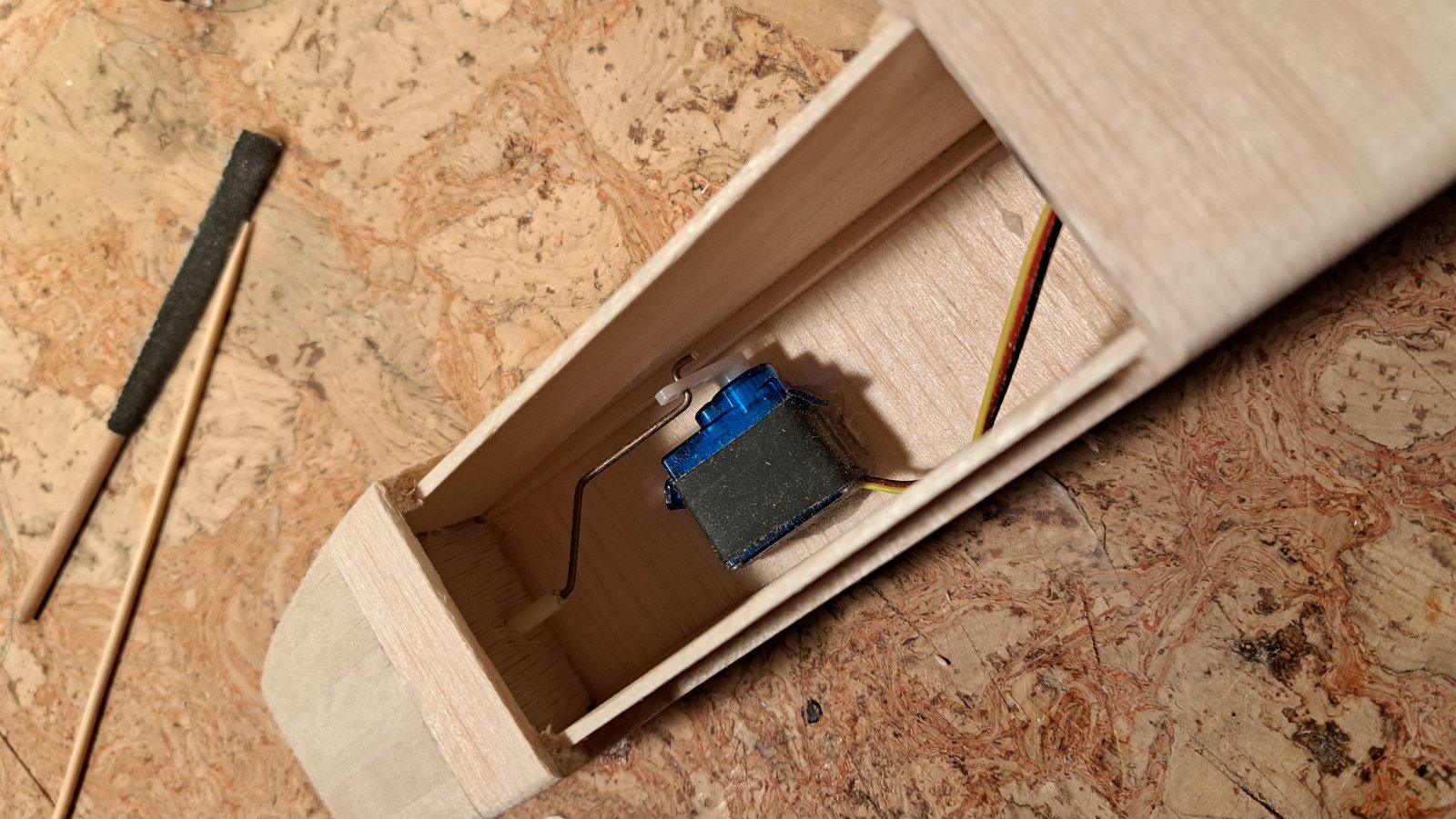

    Het kost mij altijd veel tijd om de voorlijst een klein beetje netjes te krijgen (volgende keer toch maar een carbon stokje ofzo), ik heb iets meer ingedekt dan de tekening voor schrijft omdat ik dat gewoon wil en ik ben nu zo ver dat ik de grabbelbak kan doorzoeken voor geschikte servo's
    Ariel, Grey, Berrie en 3 anderen vinden dit leuk.

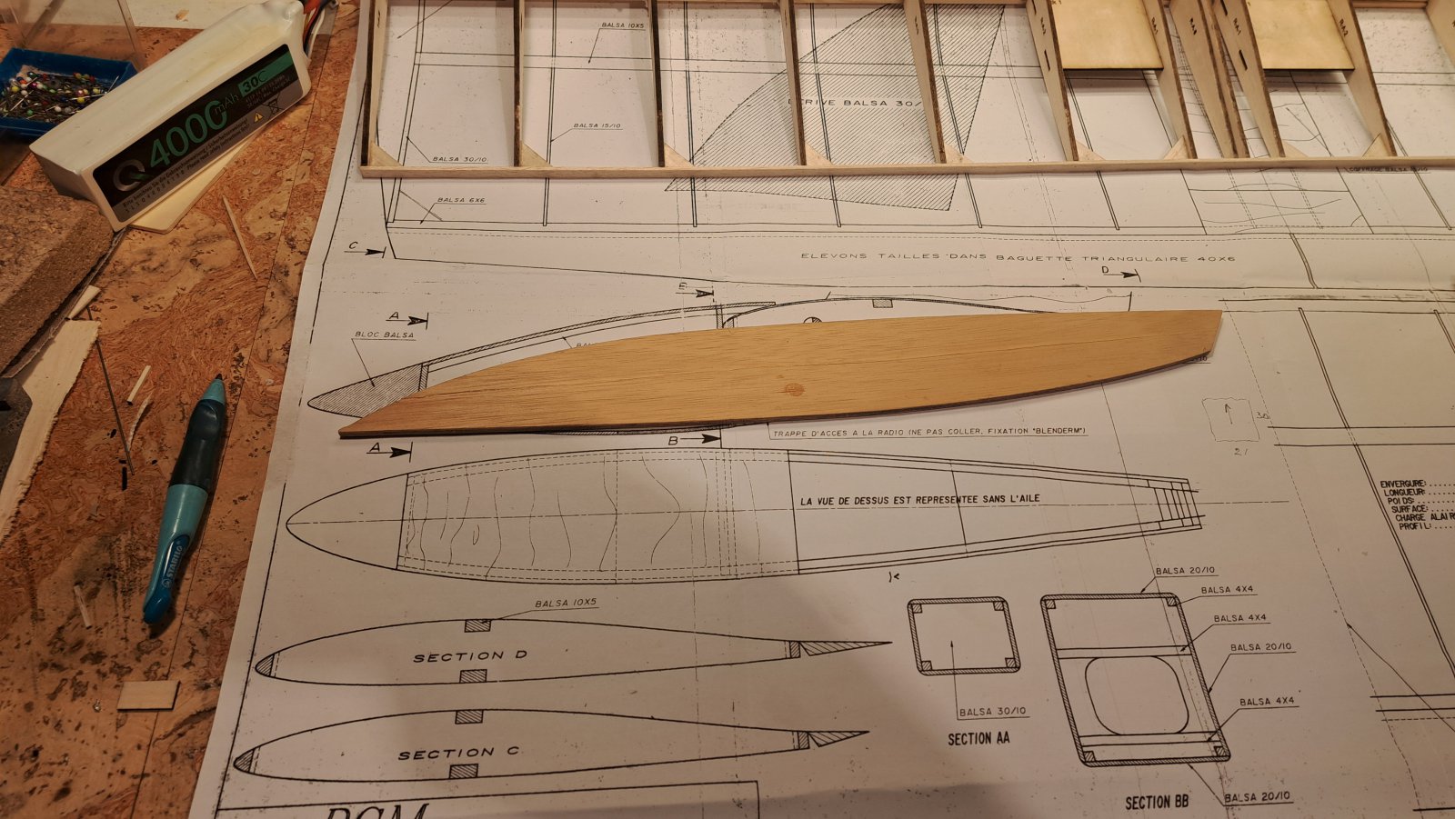

  15. Justus
    Justus
    8 okt 2003
    4.630
    Rijnsburg

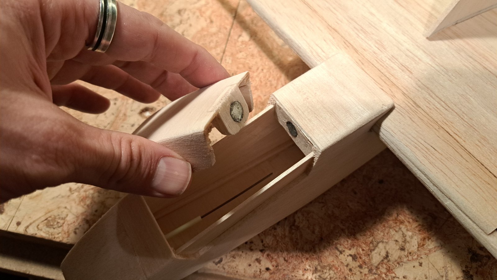

    Weer een paar nuttige uurtjes in mijn hok gezeten
    Rompje heeft een beetje vorm gekregen
    Een stevige magneetsluiting
    Een sleepkoppeling
    Daar komt nog een spantje omheen zodat de accu ook helemaal voorin kan.

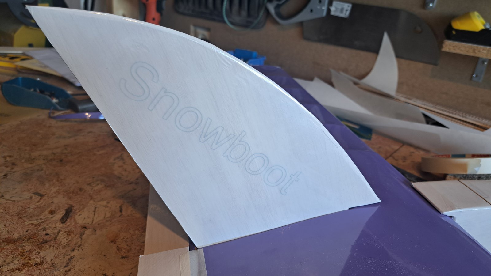

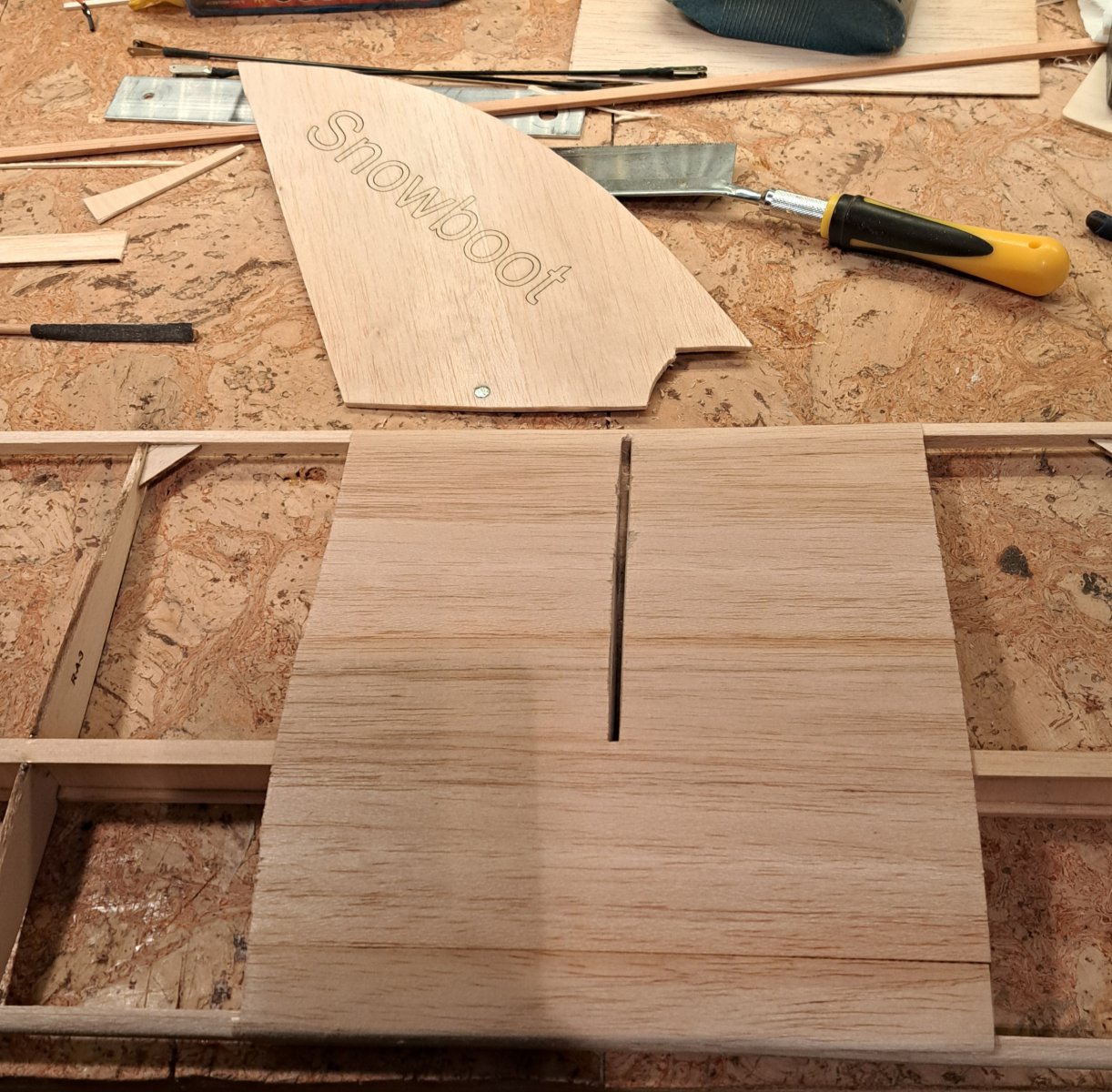

    En ik heb de naam in demontabele staartvin gegraveerd.
    Dat moet wel leesbaar zijn door de transparant witte folie die ik er voor in gedachte heb
