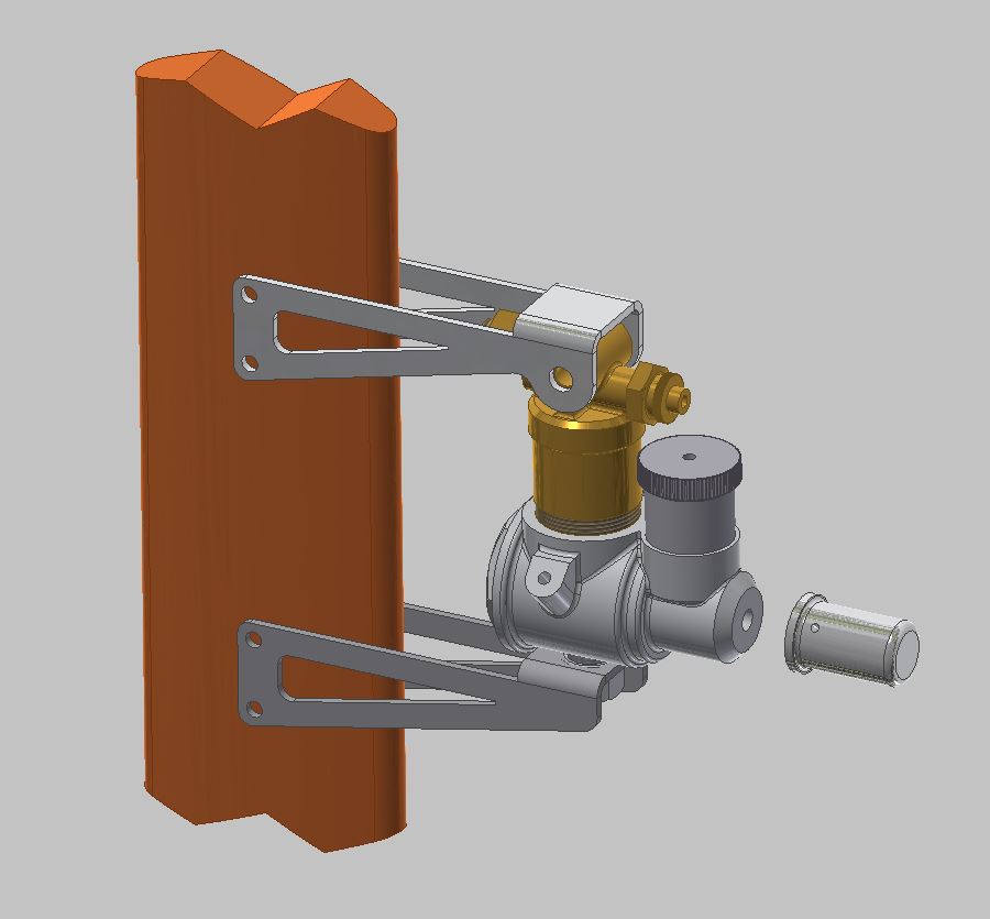

De kartels hiervan heft Ralf 0.2 mm getekend.

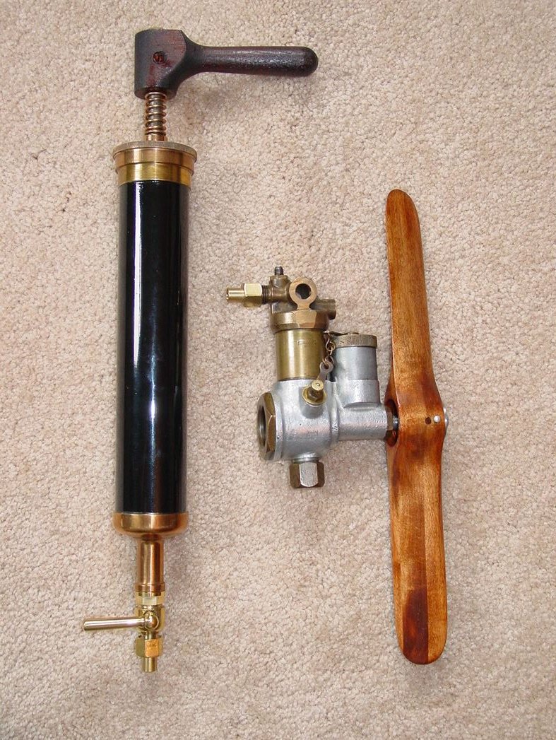

Hier een foto van het origineel
En hier een van de tekening

De originele pomp is niet zo mooi als je tekening.
