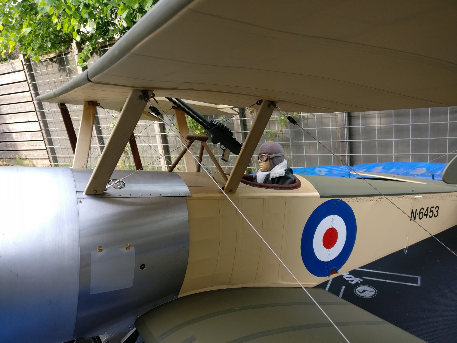

Ik probeer de Pup echt oud te laten uitzien.
Hier een foto van de uitvoering zoals de mijne word maar dan 1:32.
En hier een foto van een echte Pup.
Dus zo mooi waren ze niet.
Dat word flink weatheren.
Ton
