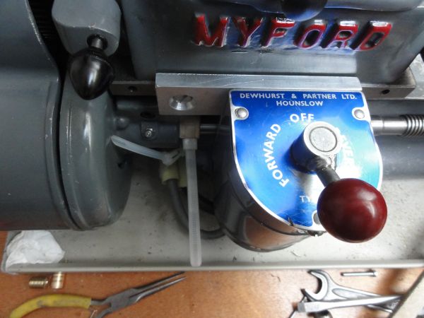

nadat ik even uit de lucht geweest ben vanwege mij n 35-jarig huwelijksfeest en wat modificaties aan de Myford bestaande uit een schakelaar aan de machine en snelwisselbeitelhouders, hiervan enige foto's.
Jef heeft de schakelaarplaat gemaakt en Gea de beitelhouders,waarvoor dank :D:D
De doorvoerbuisjes heb ik eraan gemaakt om te voorkomen dat er olie op de draden komt. Een en ander met (los te maken) tie-wrap aan het machine geknupt. Daar waar het over de schroefdraad van de langsgeleiding loopt, heb ik een strip vilt aan de tie-wrap geplakt met daarop olie voor de smering.

Ik zie nu op de foto dat ik het hier beter schoon moet houden ;)

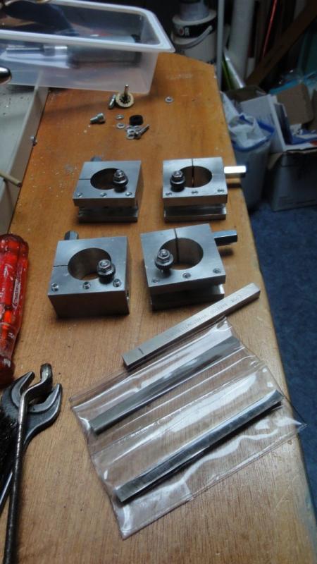

En hier de beitelhouders. Ga (geleidelijk) over op toolbits en ga zelf mijn beitels maken

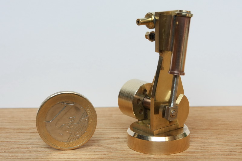

Dat is de tekening van de machine die ik op halve grootte heb gebouwd.
