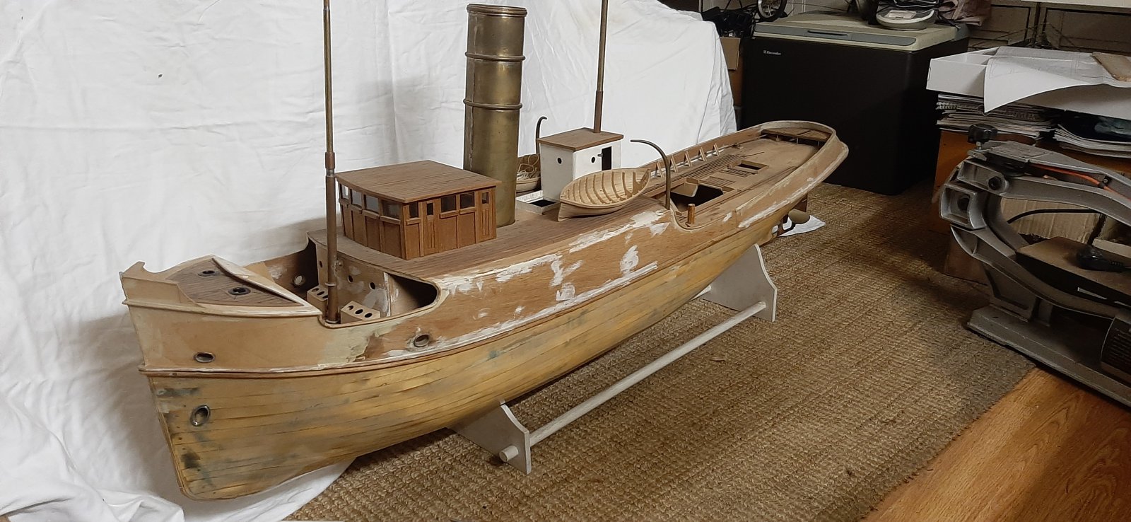

Maar hier een paar foto's van hoe het model er nu bij staat:
Bedankt voor de foto's.
Over de grootte van het schip, wat zijn haar afmetingen?
Bij een waterverplaatsing van 50 kg, dan ga ik toch denken aan een lengte van ca. 1,8m en een breedte van 40 cm.
Bijna een kano.
Of zie ik het verkeerd?
Groet, Henk.

Het model is ca 1,5m lang, 32cm breed :D
Als je er echt mee wilt varen zal er een boel demontabele ballast verzonnen moeten worden, anders wordt het niet meer te hanteren.

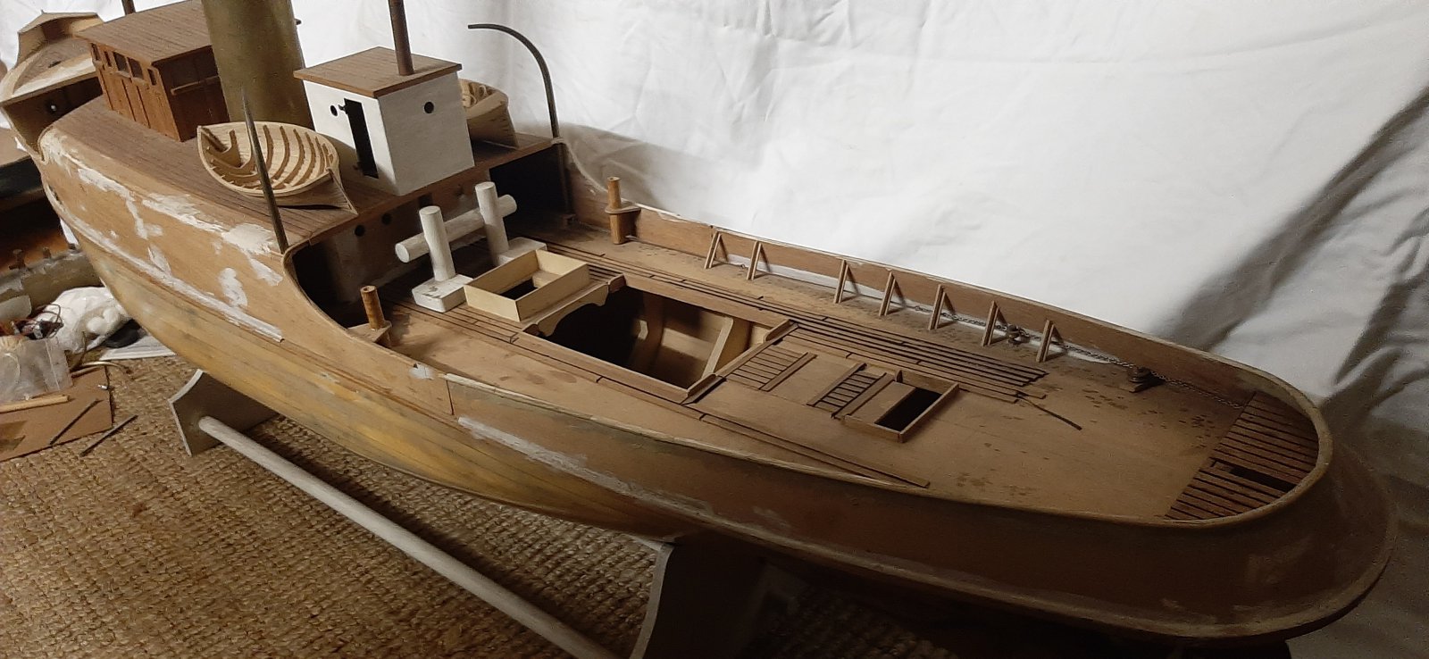

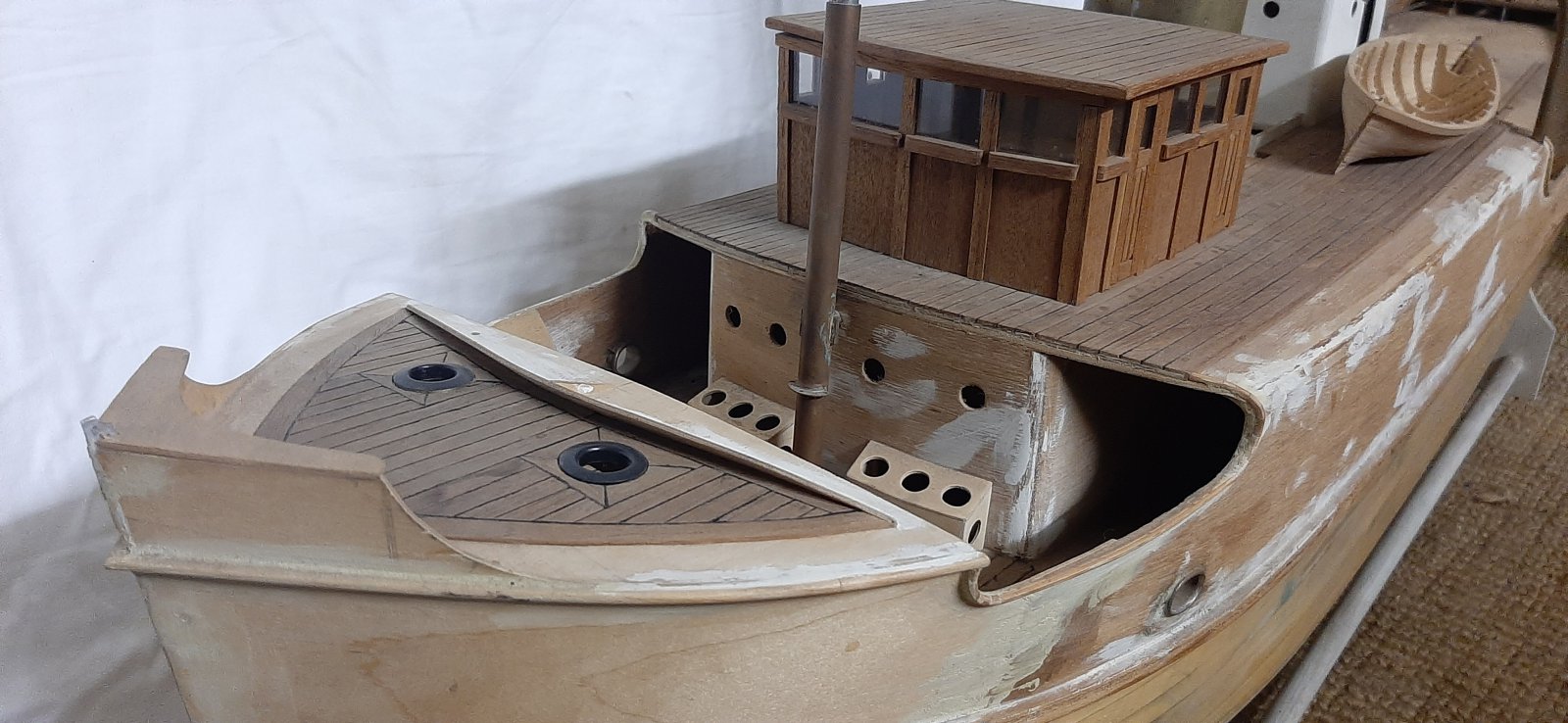

Hier wat foto's van hoe het model er nu bij staat:
