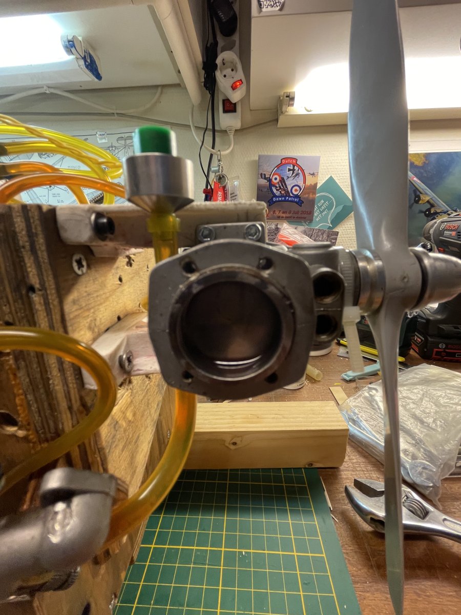

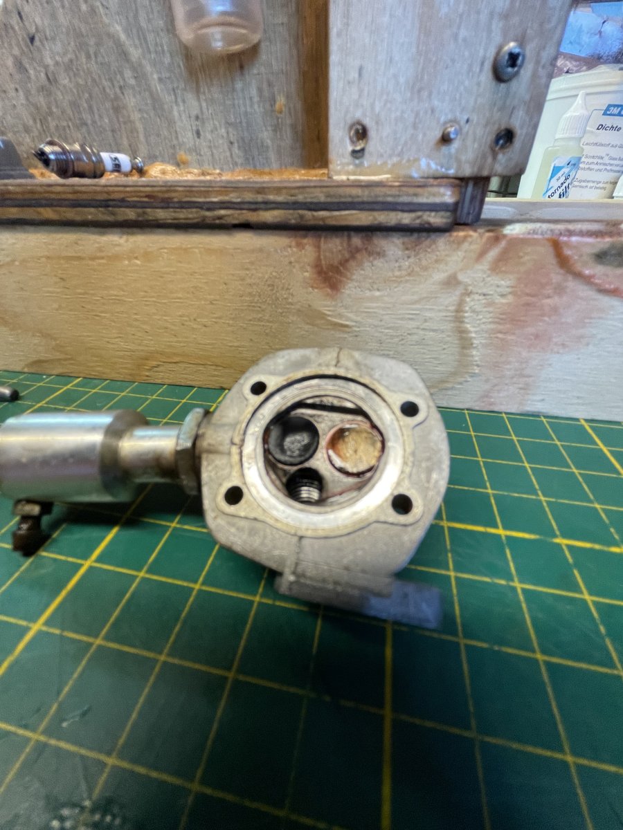

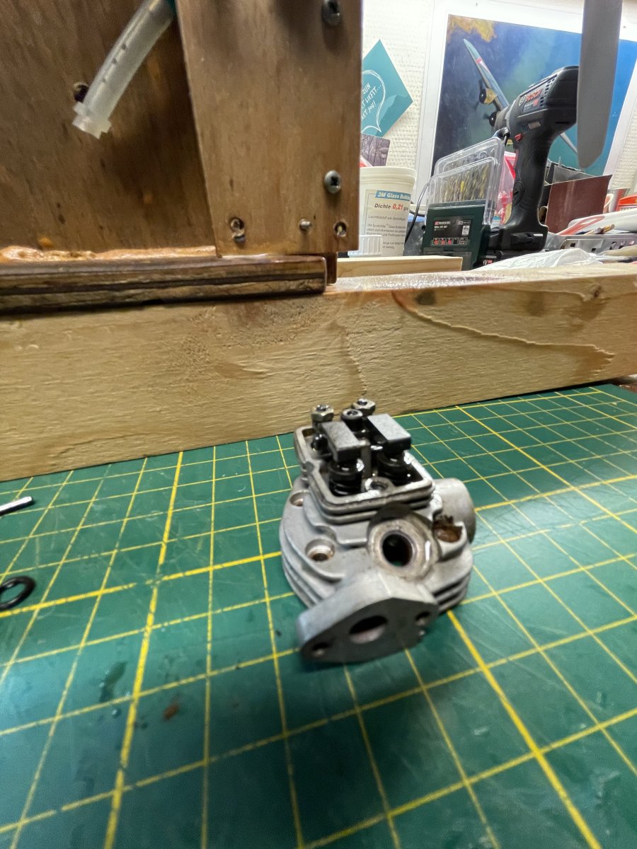

Tevens vandaag een crap tankje van wel 7ml gemaakt en de kop gelicht. Tuimelaars nat, kleppen deksel zweet iets en olie in een hoek. Voor de kleppen deksel een alu pakking 0,15 lito gemaakt, had ff niks anders.

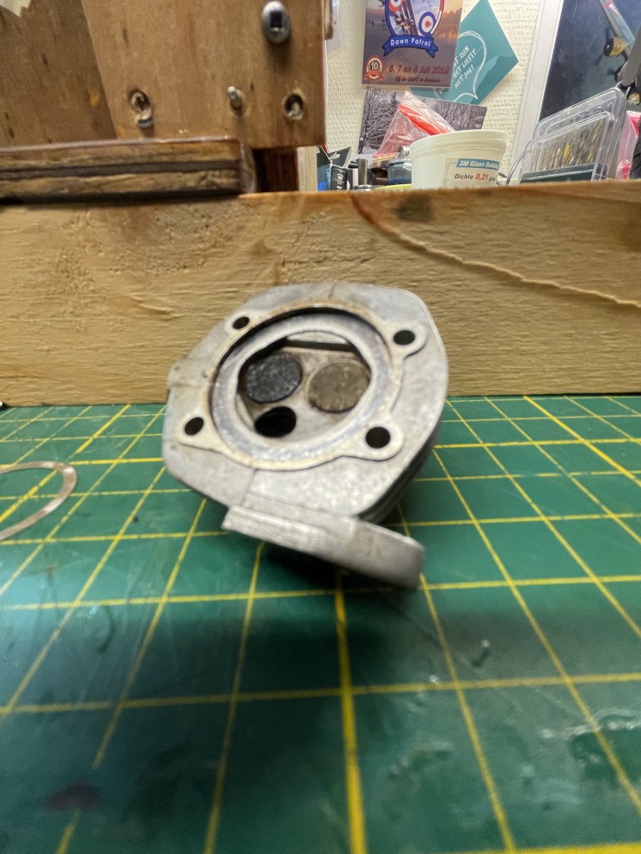

Verbranding kamer, uitlaat klep roet opbouw maar geen dikke laag nog, voorzichtig schoon gepolijst met tandpasta. Tevens scherpe kant afgeschuurd met 800 wp, ala 'Brutus' methode. Klep zitting ok.
Inlaat klep nat wel schoon.
Flink wat olie op de zuiger en deze is schoon.
I'm Happy, nu nog ff wachten op de vton ringen bruin '80 grade' 3x1,2.

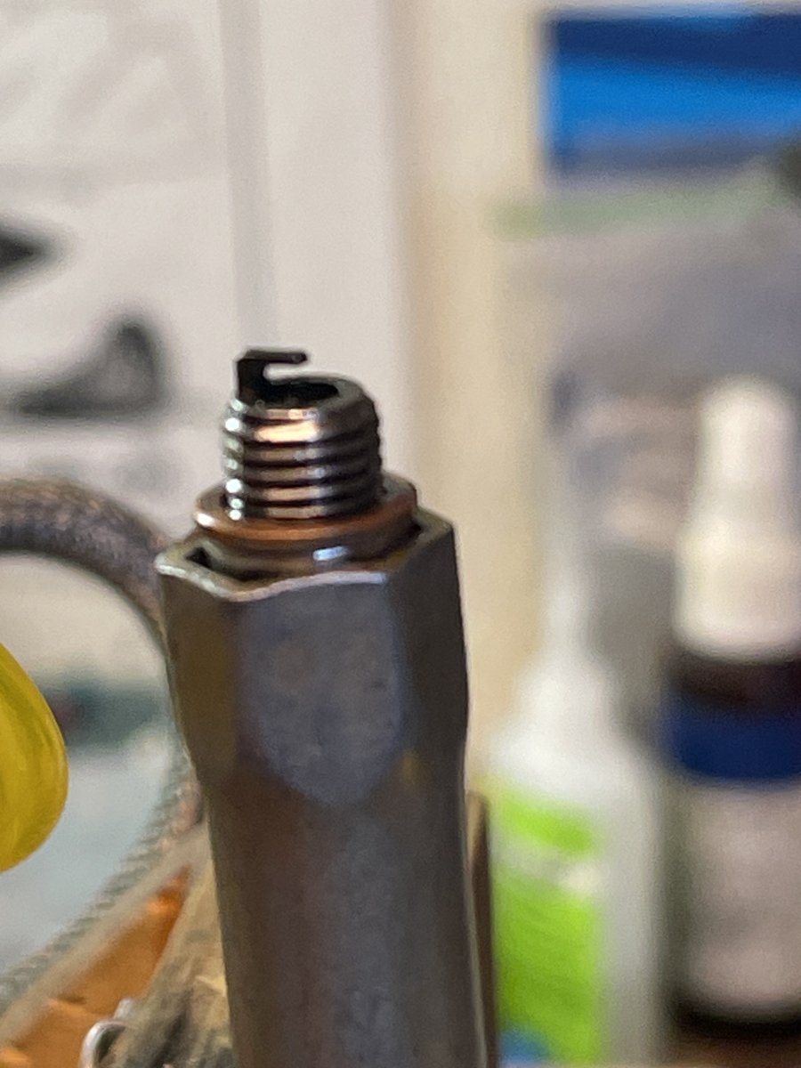

- Toch eerst ff eea bekeken, zie foto’s, klepje beter afronden?
Vond bij de eerste keer boven toch een chimmetje in de kop en heb deze terug geplaatst (was ik vergeten te vertellen:rolleyes:)
- Uitlaat klep was volledig schoon na vorige montage, totale draai tijd met Castrol en klepje, uurtje…
Zouden de lagers dan toch op zijn echter, kruk-as draait koud en warm zonder bij geluid…:hammer:

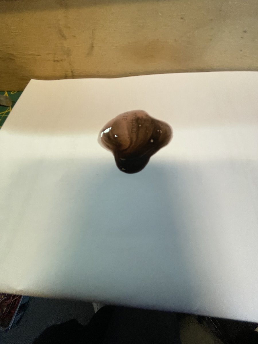

Verschil is ook dat de drap bruin is met Castrol en rood met Klotz, kleur gechecked door m’n vrouw, ik ben kleuren ‘gestoord’, zie wel verschil, edoch benoem vaak verkeerde kleur.:stupid
Zou Klotz toch beter tegen hitte kunnen?:rolleyes:

in de omgebouwde 4 takt methanollers lag in het carter altijd een plons donkerbruine oliemeuk, met de Castrol is dit meer een roodbruine olie
uit de uitlaat lijkt de castrol wel iets meer blauwe rook te geven wat mij deed vermoeden dat deze wat meer verbrand maar met de vinger bij de uitlaat kreeg ik hele lichte en schone oliespettertjes...

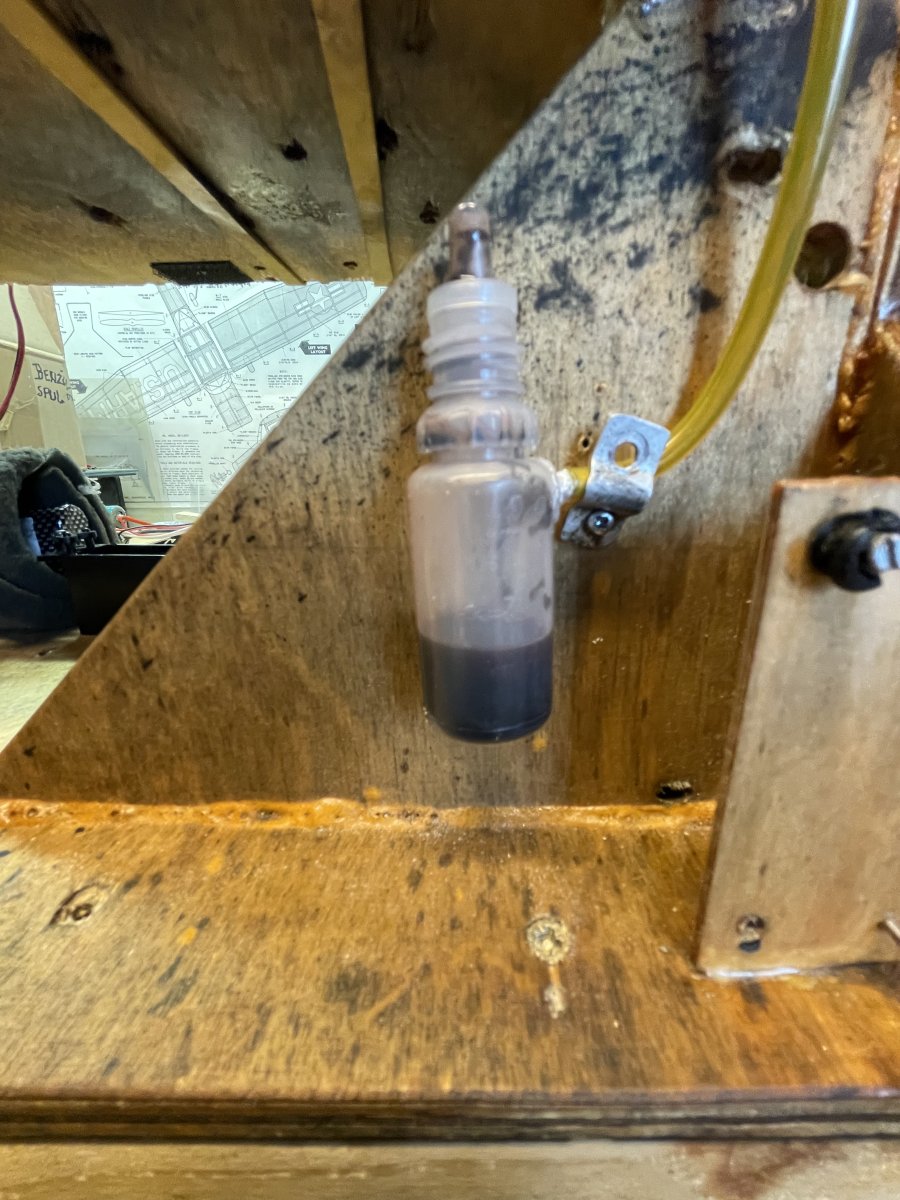

Als je heftige drab productie ziet, is de carburatie niet in orde.
De drab uit de uitlaat bevat vrij veel vocht (bij IEDER verbrandingsproces komt water vrij in de vorm van damp, die op koude plekken condenseert), en is daardoor altijd wat grijzig en blubberig.
Rook uit de uitlaat, is ALTIJD een teken van te rijk. Als de motor niet schraler wil afstellen, maar toch rookt, is de verneveling niet goed. Een motor die (nagenoeg) "stoichiometrisch" verbrand, rookt nagenoeg niet. Zelfs niet met 9% of meer olie in de brandstof. De olie verbrand dan ook nagenoeg niet, maar komt relatief helder uit de uitlaat...

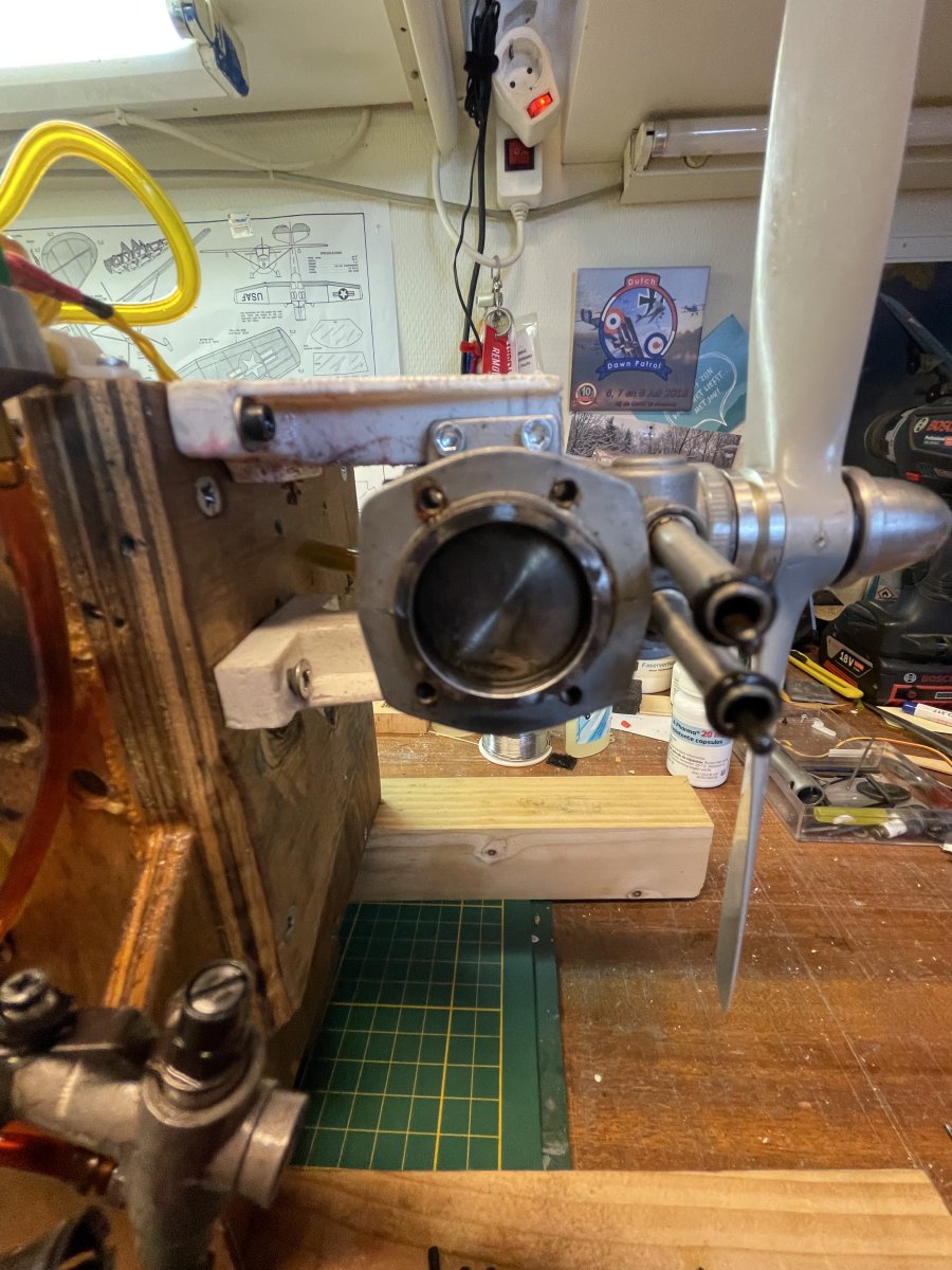

Alles wederom schoon gemaakt, uitlaat klepje scherpe rand, nogmaals voorzichtig afgerond nu eerst met 400wp en daarna nog 800wp. Klepzitting voorzichtig opgeschoond mbv uitlaat klepje en tandpasta op de zitting. Alles nogmaals schoon gemaakt en klep speling gecontroleerd. Klaar voor de 3de ronde…Tada :yes: 3x = scheepsrecht toch…;)
Hadf je de indruk dat de kleppen lekten dan? Ik moet je heel eerlijk zeggen, ik heb in het begin wel kleppen geschuurd met mijn ASP-tjes, maar gaandeweg kreeg ik de indruk dat die dingen ook gewoon moeten inlopen, en heb ik ze gewoon laten gaan. Ze bijken allemaal prima af te dichten.
Dat scherpe randje heb ik bij een aantal motoren (onder andere die van de Ogar) ook gewoon laten zitten.
Het is wel beter hoor, om dat randje af te ronden, maar het is minder een halszaak dan ik aanvankelijk dacht.
