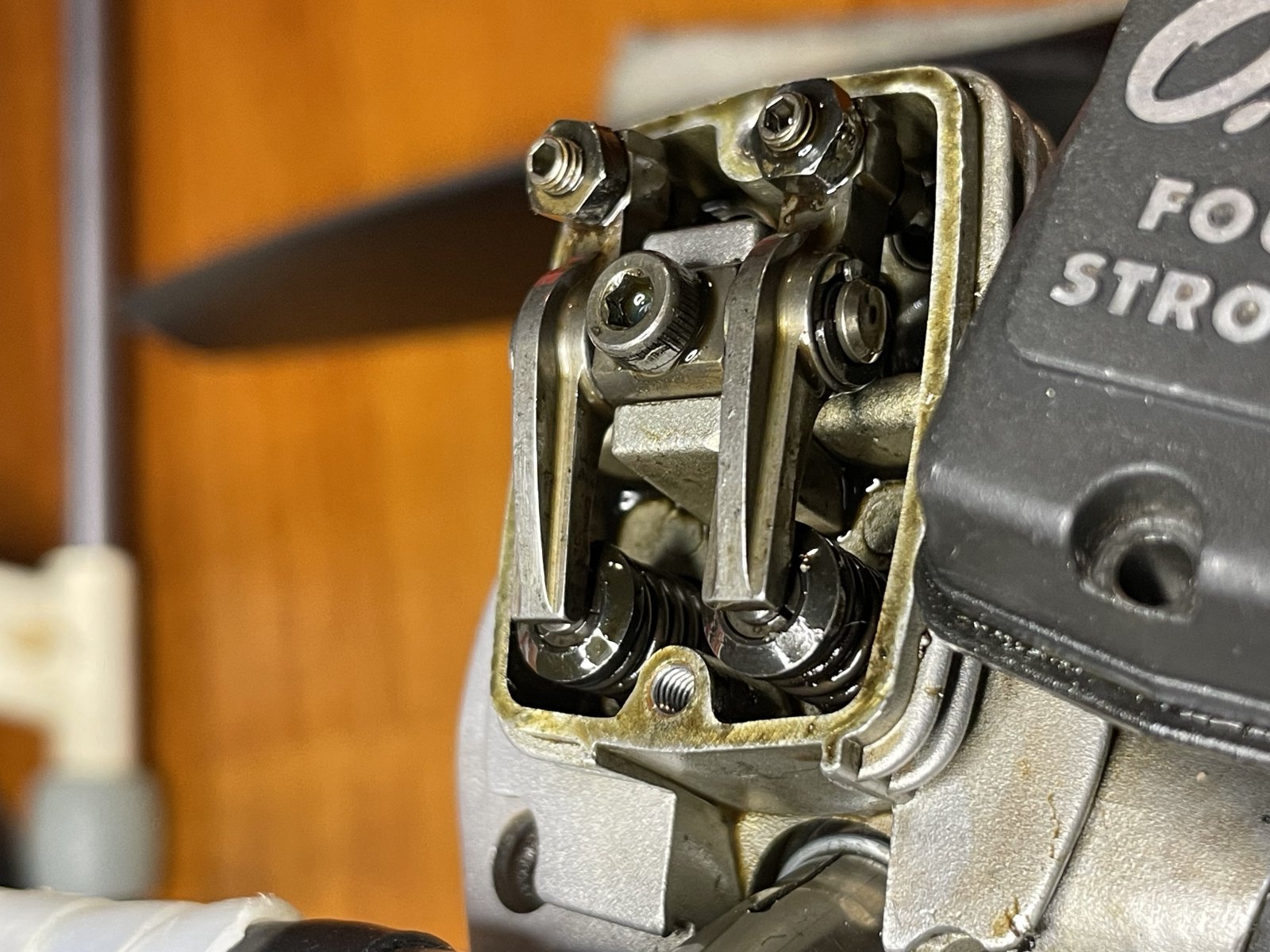

Na 3 uur looptijd ff onder het kleppendekseltje gespiekt en de tuimelaars waren lekker vettig.. werkt prima zo :thumbsup:

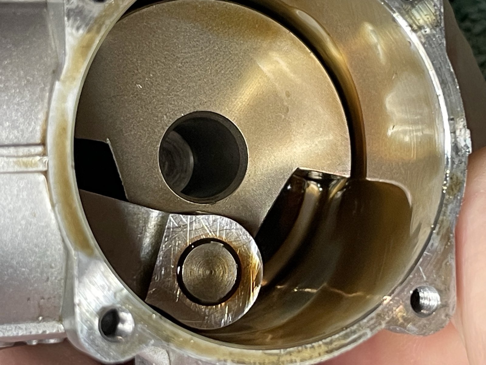

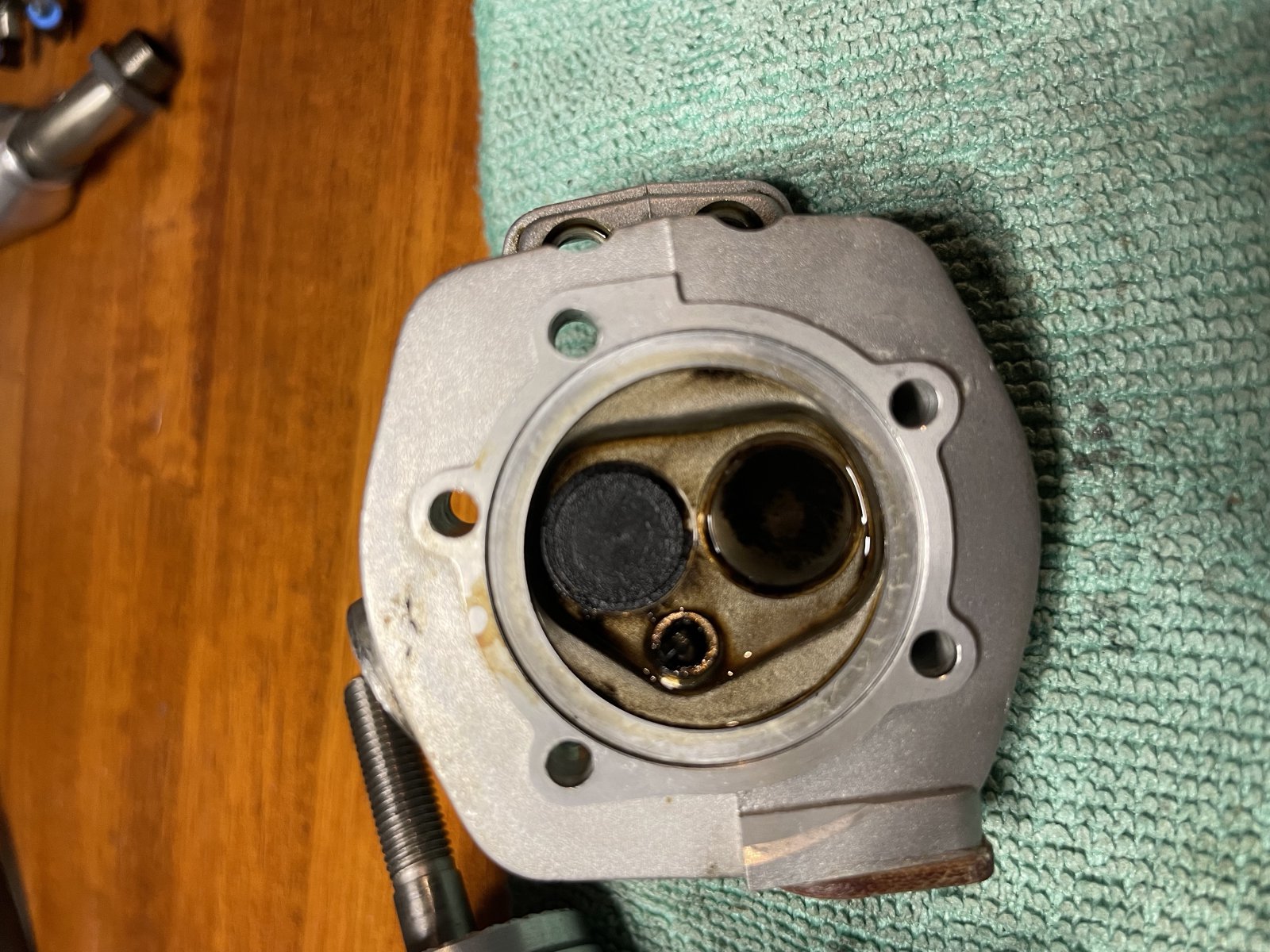

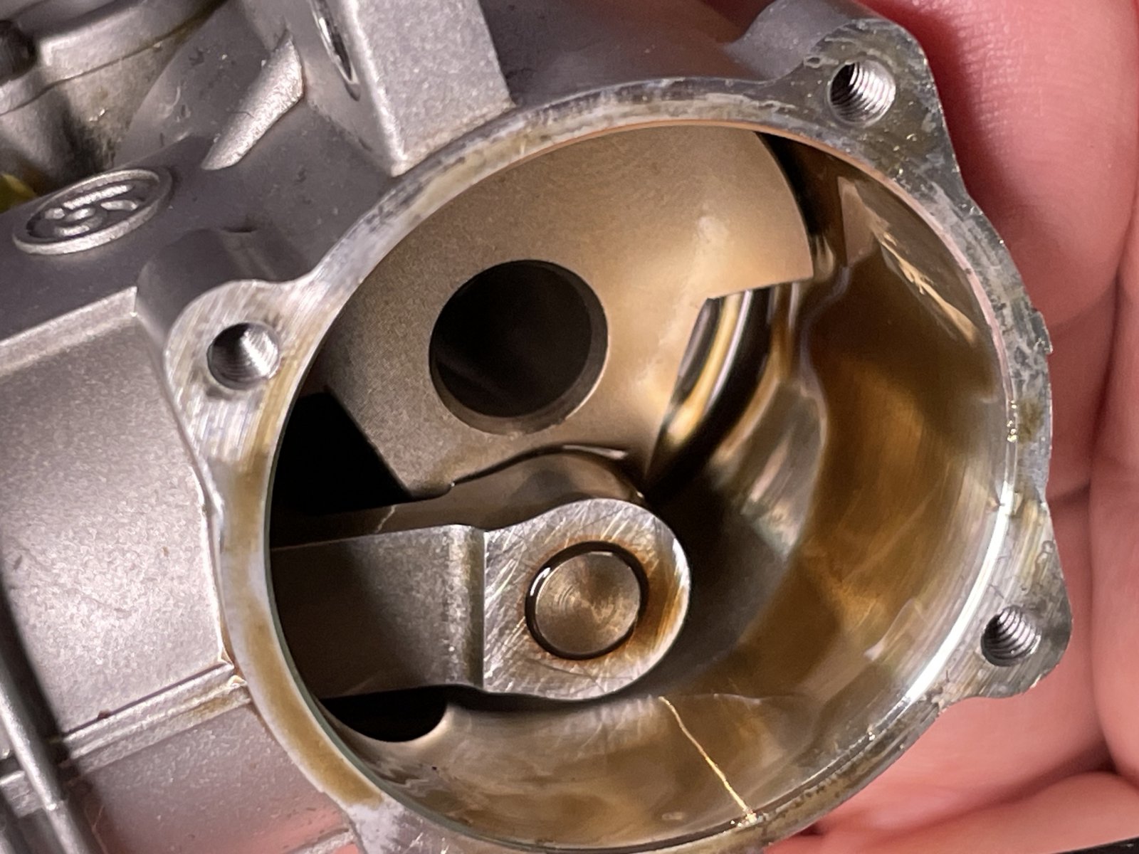

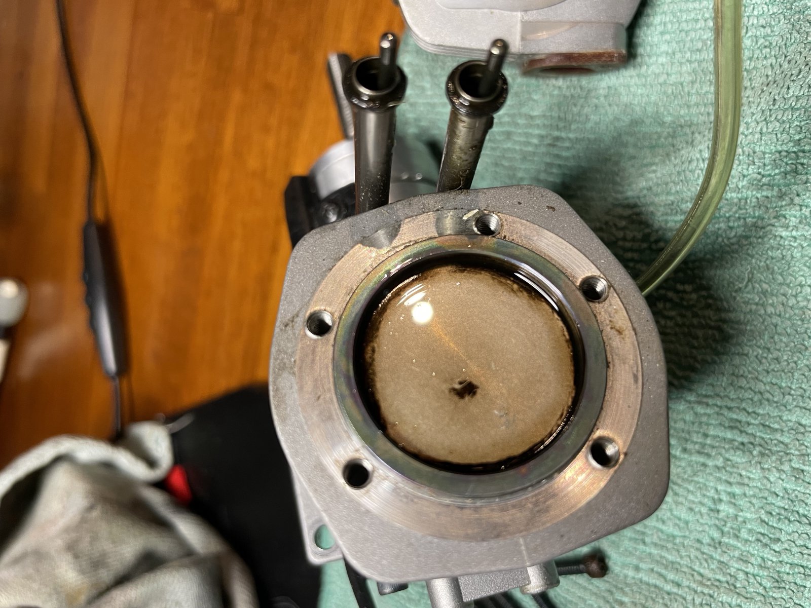

Vandaag nog maar ff dik 2 uur looptijd op de teller gezet en vanavond het torretje eens losgehaald om er eens in te spieken…. Nou de interne smering zit hier binnenin wel goed :eek:
Bekijk bijlage 599321
en intussen de oorzaak gevonden van het steeds verlopen en niet goed en constant krijgen van de afstelling.. de kleine FKM o-ring om de gasnaald waarschijnlijk beschadigd bij het monteren van de gasnaald, ik vond het al zo raar dat hij bij hele kleine verdraaiing ineens heel erg veel rijker ging lopen en dan zo ineens weer armer
en laat dat nou net de laatste zijn geweest die ik in die maat had liggen :mad: eerst maar ff een paar bestellen..
valt me nog mee dat de buren nog niet gaan klagen :D
Als ik zuigerkroon, kop en kleppen zo zie, heb je de afstelling ook al heel aardig voor elkaar...
